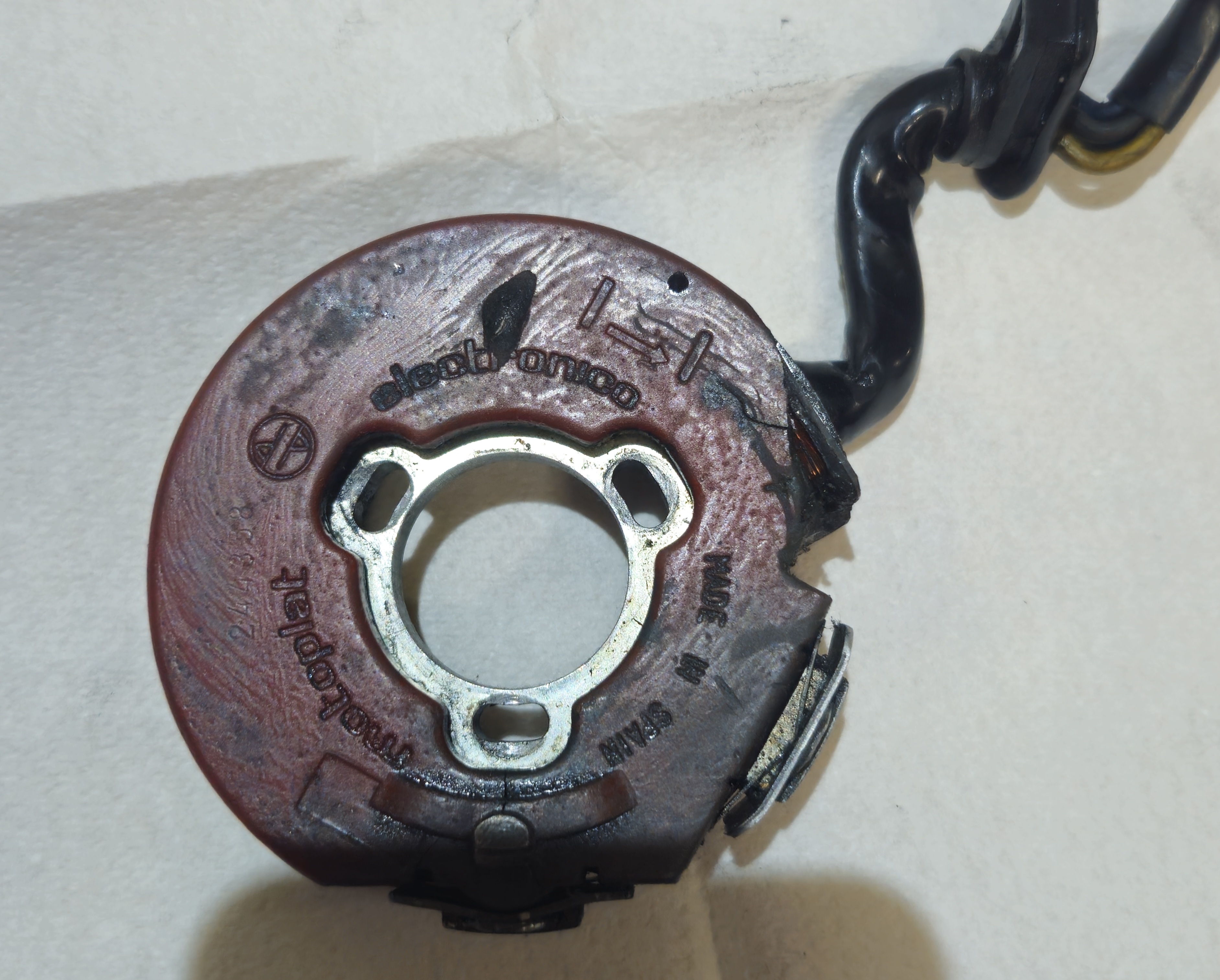

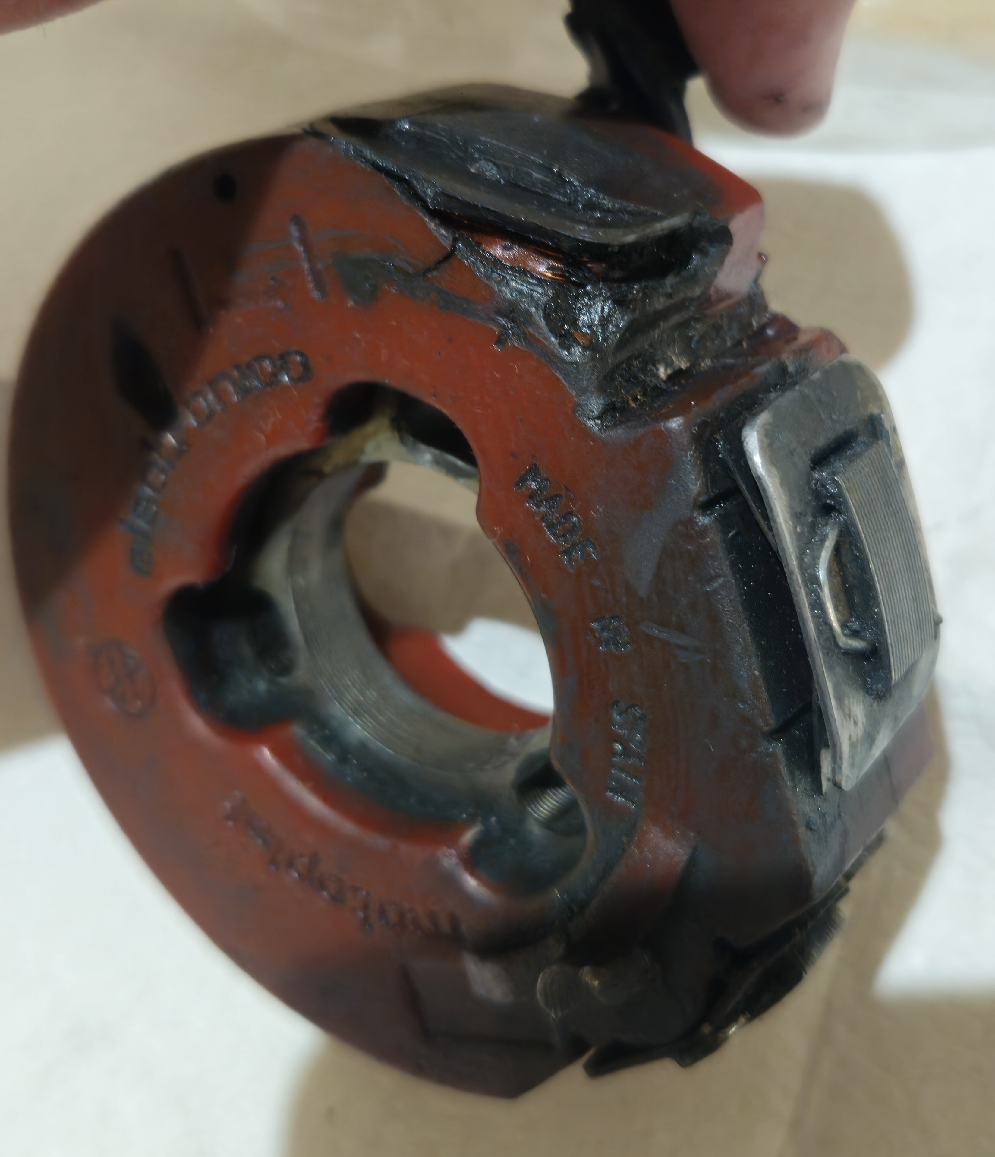

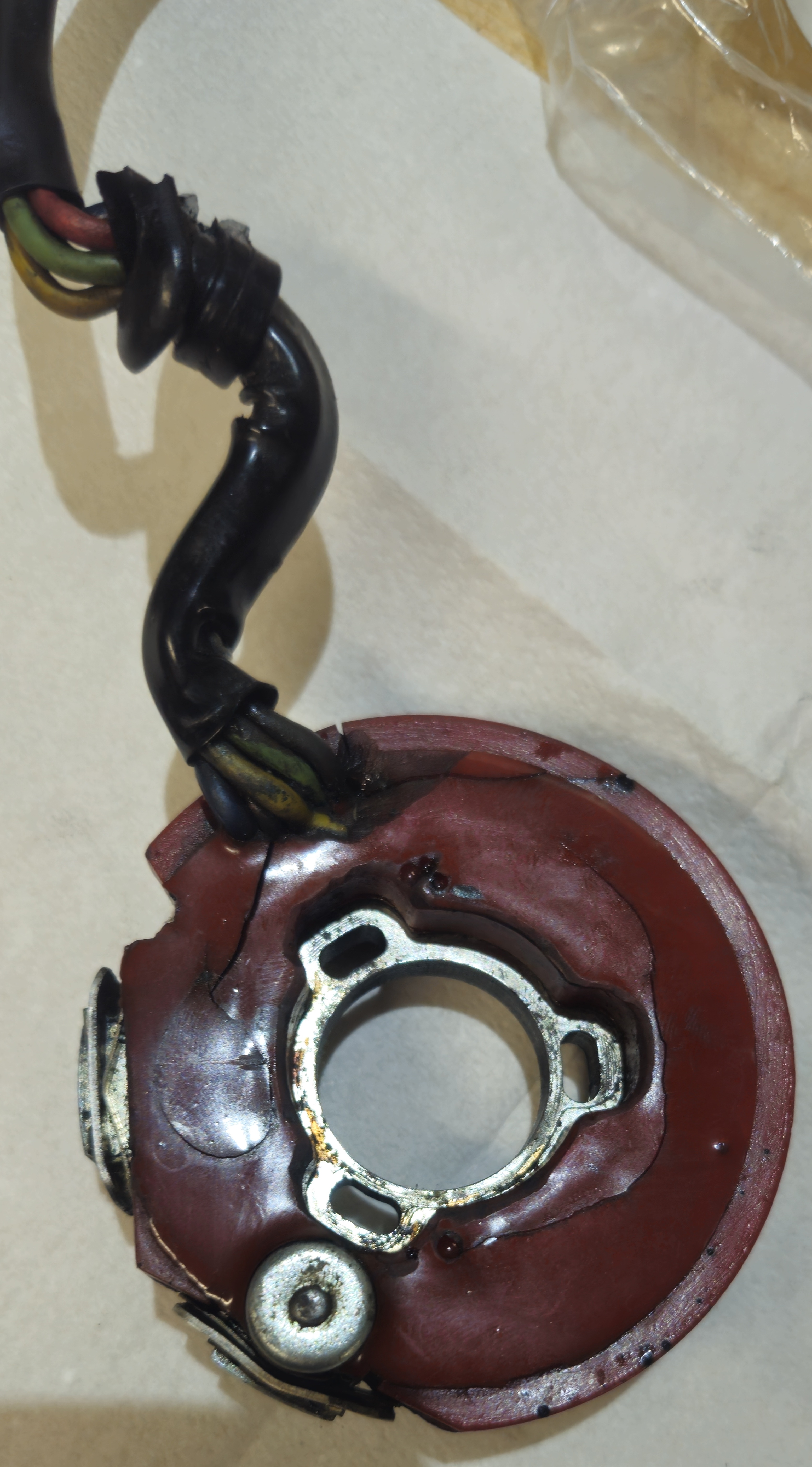

Notgedrungen musste ich vorübergehend meine alte Zündung in meinem 50s Block einbauen. Das Projekt ruht jetzt schon etwas länger, daher hatte ich den Zustand nicht mehr im Kopf.
Is das normal? Sie funktioniert, noch...
Mich würde eure Meinung dazu interessieren.
Wird höchstwahrscheinlich im Herbst gegen die RZT Zündung ersetzt .
Gruß Christopher

Sieht nach einem alten 6V 35/21/5 Watt Motoplat Stator aus. Ich würde diesen verdreckte Teil mal gründlich im Ultraschallbad reinigen und anschließend mehrere Stunden bei durchschnittlich 60°C im Heißluft Trockenschrank austrocknen.
Danke für den Tipp.
Hab mich erstmal nur mit isopropanol rangetraut
Kannste ne Temperatur und einen reiniger fürs Becken empfehlen?
Eingedrungene und mittlerweile verdobene alte Kraftstoffe bzw. Schmiermittel unter dem rissigen Gießharz, können isolationstechnisch problematisch werden! Dieses Zeug mutiert auf lange Zeit zu Essigsäure und greift leider auch Isolierlacke an, deshab die Empfehlung mit dem Ultraschallbad. Als Beckentemperatur reichen allgemein 60° und vor dem trocknen gründlich spülen, damit so gut wie keine Rückstände bleiben. In Regel kann man dafür nicht brennbaren, stark verdünnten alkalischen Kaltreiniger verwenden.
