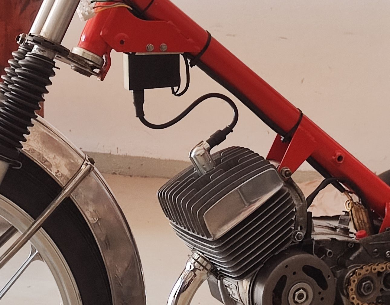

ich habe diese Zündung an eine Florett drangefrickelt.
die Unterbringung von dem Geraffel war da das größte Drama / die meiste Arbeit.
(Das Zündkabel ist ja nicht endlos lang....)
Viel Glück, ich hoffe das ist bei der Zündapp besser!
Leistungsmäßig und vom Licht hat es das Teil jedenfalls voll gebracht,
die Originalzündung ist / war im Vergleich echt Kagge.
MFG, Der Alte

ich würde zur normalen aufteilung der neuen komponenten raten.
die zündspule unter den tank und das andere kästchen unter den linken seitendeckel.

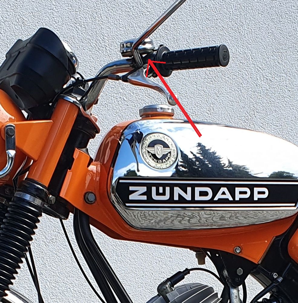

hier 2 Vorschläge wo man eine Nachrüst-CDI unterbringen kann. Und eine passende stromlose "Hupe" für deine Knatterbüchse.
Und Blinker sind völlig überbewertet, solange man zwei gesunde Arme hat.:)
