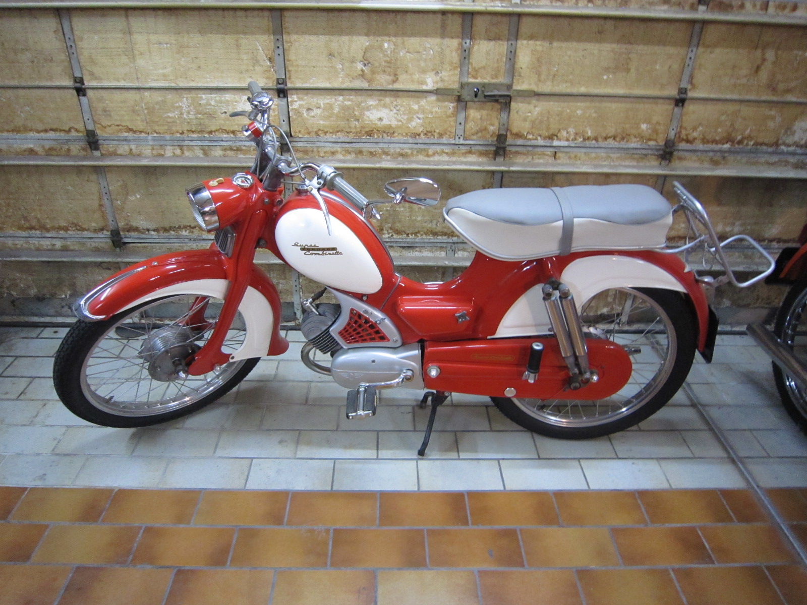

mal das abschiedsfoto von meiner 429, bj. 59
der kleine vorgänger von deiner.
der käufer hat nun mit 75 "sein" jugend moppel zurück!
nach über 300 stunden arbeit hats bei mir nur rumgestanden.
nun wirds fast täglich gefahren und das ist gut so.
immer, wenn er mal vorbei kommt, mit einem schmunzeln im gesicht. ;-)
statt erlaubten 40, lt. gps 65.
zitat: eigendlich viel zu schnell......
auch da ist alles original, aber perfekt überholt und gemacht.
der komplette motor, der originale bing vergaser, die originale noris unterbrecherzündung.
zitat: das schönste ist das einkaufen. deine wegfahrsperre gedrückt.
ich muss mir nicht merken, wo ich geparkt habe.
das ist immer da, wo mindestens 10 junge und alte männer drumrumstehen.
und da triffts auch wieder meinen spruch:
"nur der eigene standpunkt bestimmt die sicht auf alle dinge".
jeder muss selbst wissen, was er tut und das ist gut so!
drücke dir beide daumen für deine vorhaben,
