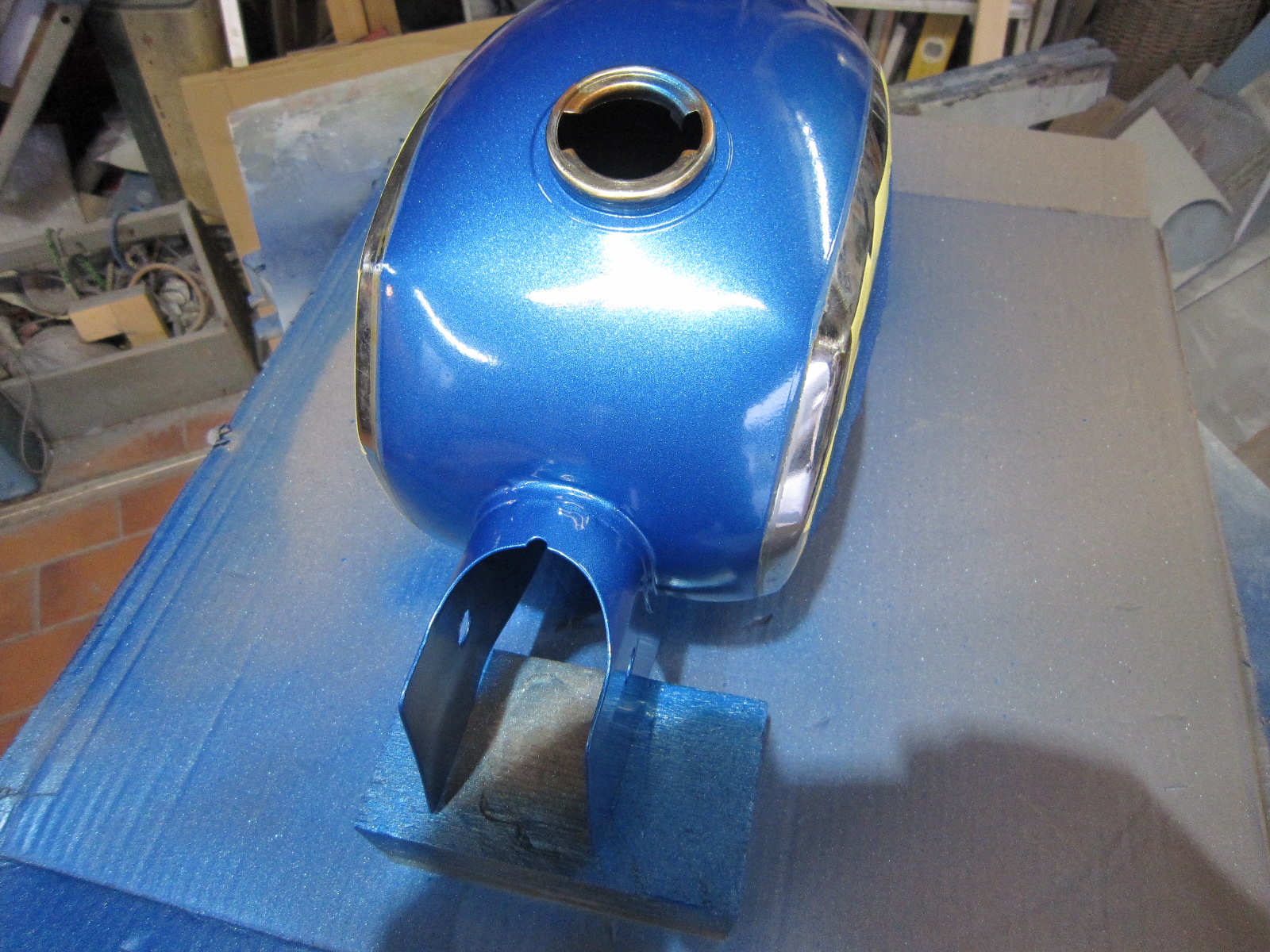

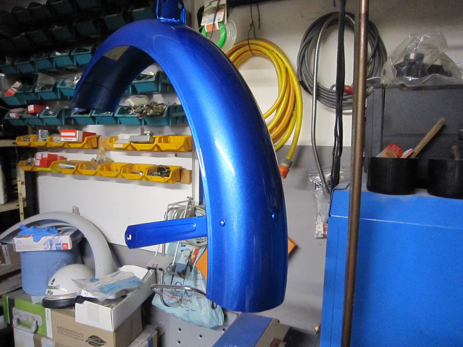

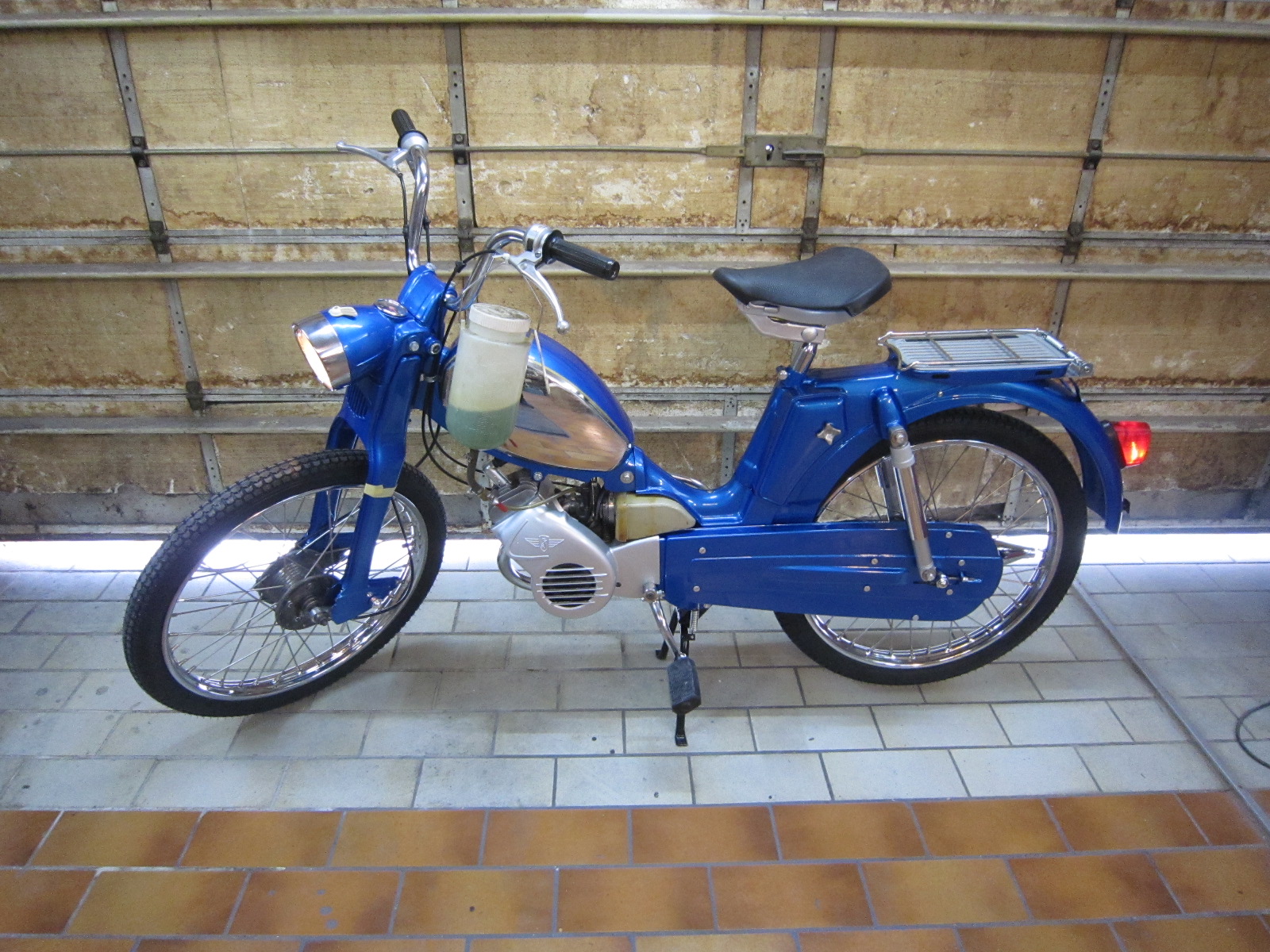

hallo paul!
da du schon in der raketenfirma gesucht hast,
hast du sicher bemerkt, das es von brillant blau 33,
5 verschiedene farbtöne ab zündapp werk gab.
deinen, originalen zu finden wäre eine teure raketen versuchsreihe!
KEIN fahrzeug hersteller hat met. blau in ral lackiert, auch zündapp nicht!!!!
für eine zl wirst du 4-5 dosen brauchen,
dazu noch 2-3 dosen klarlack in 2k, wegen der benzinfestigkeit.
schau bei ebay:
racing lackspray blau, von kwasny
288112 wäre die farbnummer davon.
am günstigsten ist alles beim ps-lackcenter.
glück auf!
