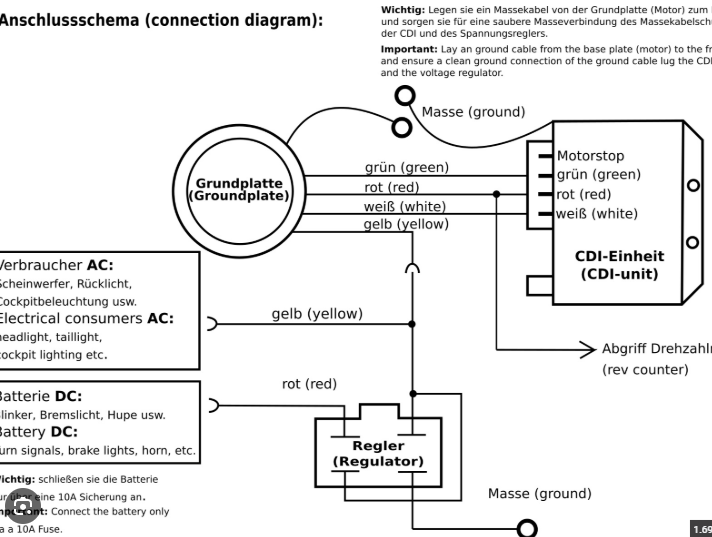

ich würde gerne eine 12V Zündung ohne Unterbrecher an eine MP2 anbauen.
Welche Teile sind dafür geeignet? Sollte schon was Zuverlässiges sein. Wer hat Erfahrung? Was brauche ich alles noch? Leuchtmittel vorne und hinten? Spannungsbegrenzer? Wo kann ich das alles kaufen?

Nur wo kommt das rote Kabel und das Gelbe hin?
AC DC 6V 12V
Peter
Ich glaube das rote kann ich weglassen. Das Gelbe kommt dann an die Grundplatte.
AC DC 6V 12V
Peter
Kommt das grüne Kabel ans Rücklicht?
Und wie mache ich den Motor aus?
Das schwarze Kabel ist ja weg.
Das rote ist falls du eine Batterie betreiben möchtest. Das Gelbe ist der Leiter.
Den Motor machst du über ein Pickup Kabel aus .
Achtung beim bestellen. Du kannst wählen zwischen 6 und 12 Volt. Falls du dich für diese Zündung entscheidest.

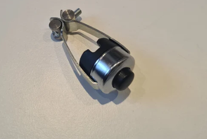

Das Kabel unterbricht die Zündung und wird am Zündschloss angeschlossen.
Ich habe kein Zündschloss. Das gibt's an dem Mofa nicht.
Was versteht man unter einem Pick Up?
Dann müsstest du ja einen Ausschaltknopf oder ähnliches haben.
Dann kommt das Kabel da dran.
Der Motorstop wird auch als Pick Up bezeichnet.
