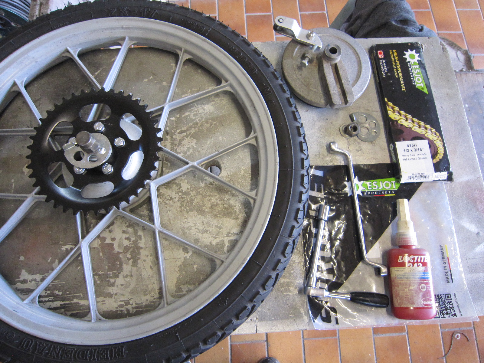

zd hinterrad erledigt.
nur das ritzel fehlt noch.
jedes moppel hat ja seine karteikarte.
bremsen und lager ende 2023 erneuert.
nun der kettensatz.
das sollte nun alles für die nächsten jahre gut sein.

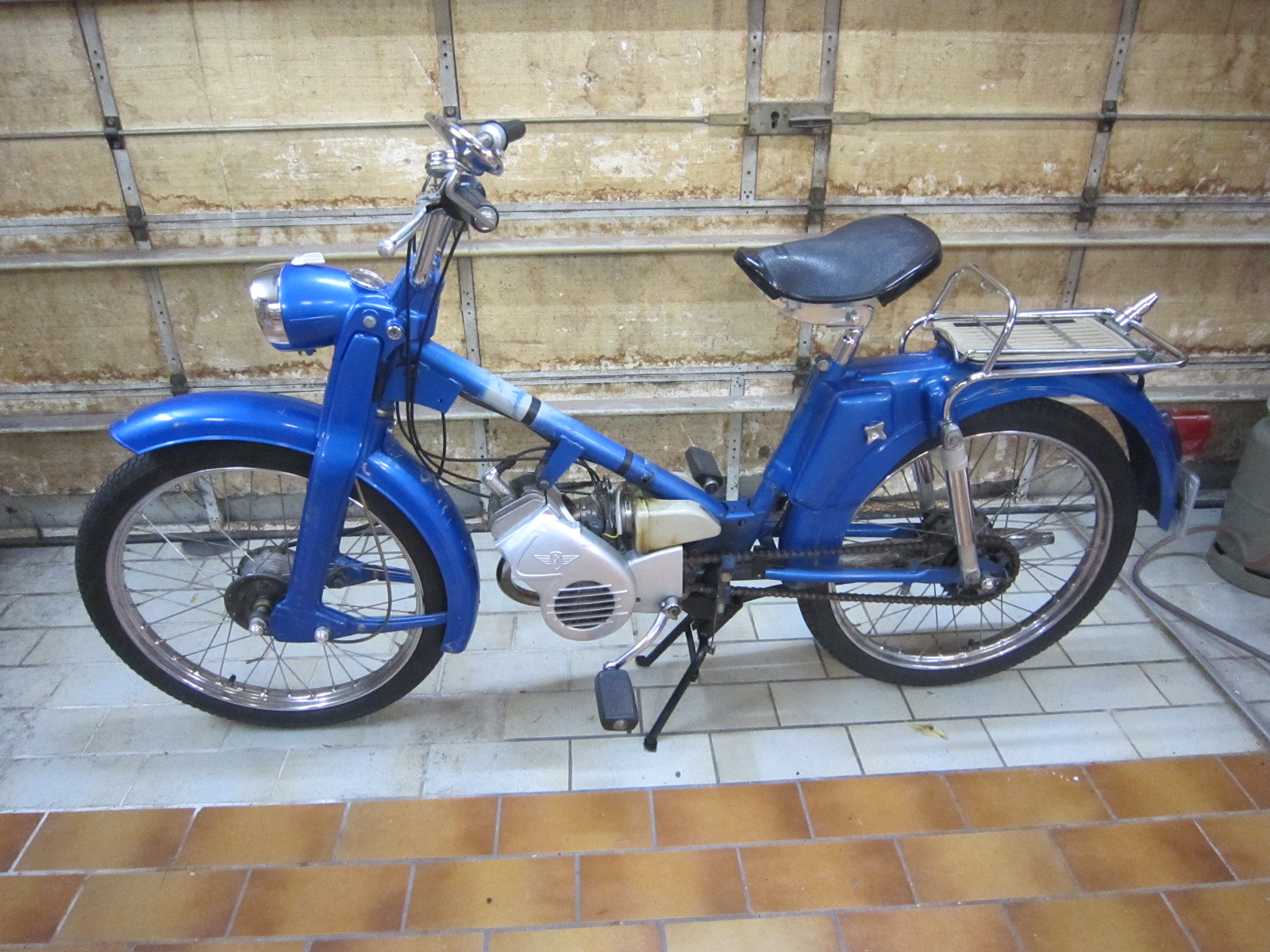

die zd40 und bergi sind wieder in bayern.
im austausch wieder ne bergi.
diesmal nicht nur wartung,
auch noch eine reparatur, ist ja mal ne abwechslung. :)

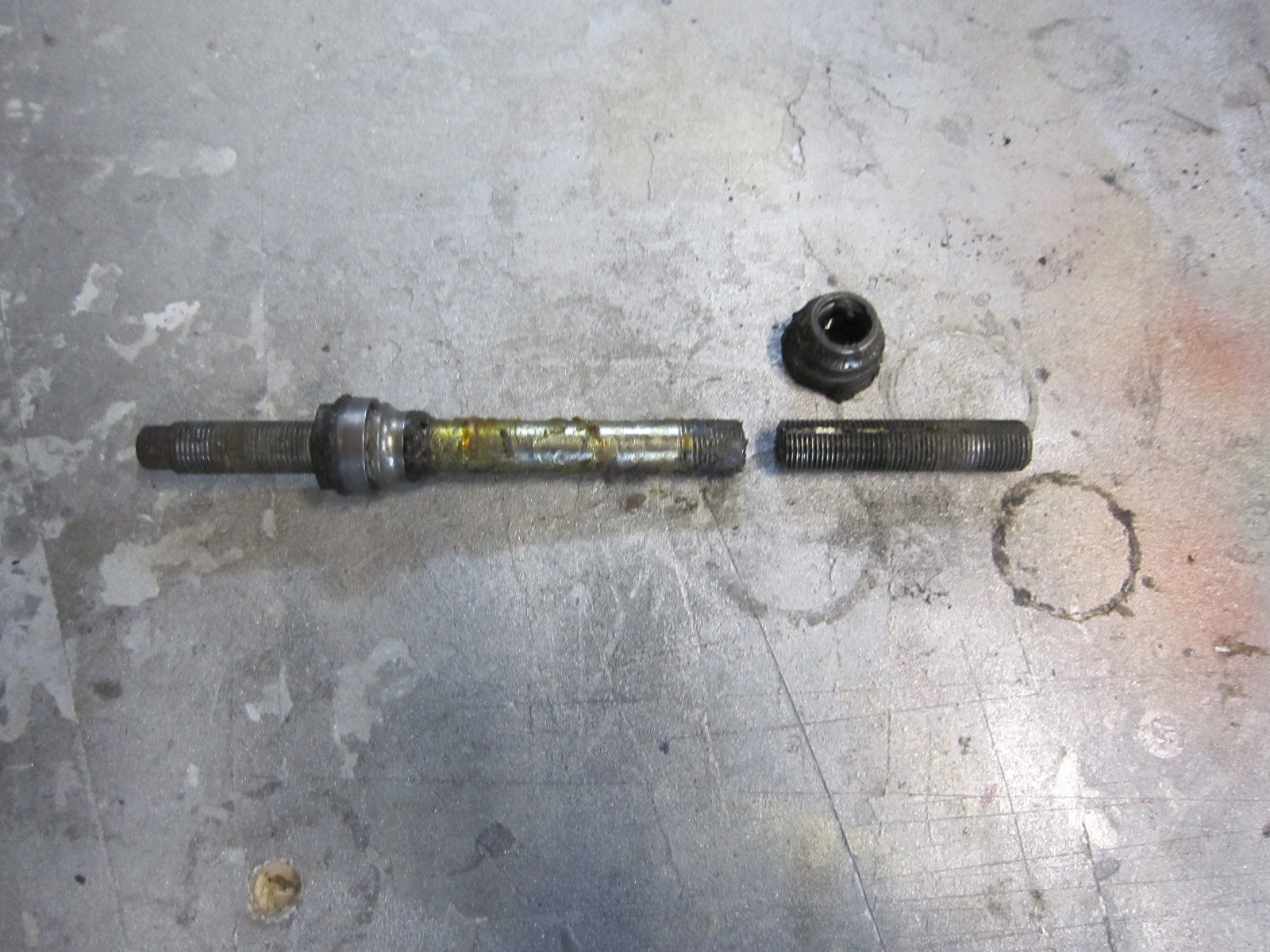

bei der letzten fahrt ist kurz vor zu hause
die hinterradachse gebrochen.
gut, bei 4000km bislang in 2025 , 120kg fahrer und gepäck dazu,
kanns wohl mal passieren.....
gesehen hab ich sowas in 50 jahren auch nur 2 mal.
das letzte mal im mai 24.
ob die achsen nun alle, nach und nach, das mhd erreichen?

eine 120 Kg Brocken + Gepäck auf einer schmalbrüstigen "Bergsteiger" mit einem zulässigen Gesamtgewicht von 140 Kg?
Selbst ein mit großen Reserven gebautes Zündapp Moped hält so eine maximale Überladung nicht auf Dauer aus.
Die Zielgruppe für solche Mofas waren schon damals 14-15 jährige normalgewichtige Personen, die max. 60-70 Kg wogen.
Oder halt der rüstige Rentner, der mit Anhänger ausgestattet zur Trinkhalle fuhr. Dein Kumpel sollte mal nach etwas Stabileren Ausschau halten. Die Knatterbüchse kann einem ja Leid tun.
Viele Grüße Christoph

hallo christoph!
der hat auch ne wunderschöne 517.
zitat:
da fahre ich höchstens mal sonntag morgens mit,
zum semmeln (brötchen) holen.
das fussgezappel zum schalten mag ich nicht!"
letztes jahr hat diese bergi auf eigenen rädern
das nordkap gesehen.
hin und zurück pannenfrei.
dieses jahr die sohle vom italienischem stiefel.
zitat:
und da mal auf die fähre zur mafia insel runde.
die olle bergi klaut ja eh keiner!"
dann zurück nach münchen.
pannenfrei.
macht wohl den kopf vom prof.dr.dr. frei........
und dann bricht die achse 1km hinter der haustüre.
eine gebrauchte achse ist unterwegs.
neue, passende gibts nicht.

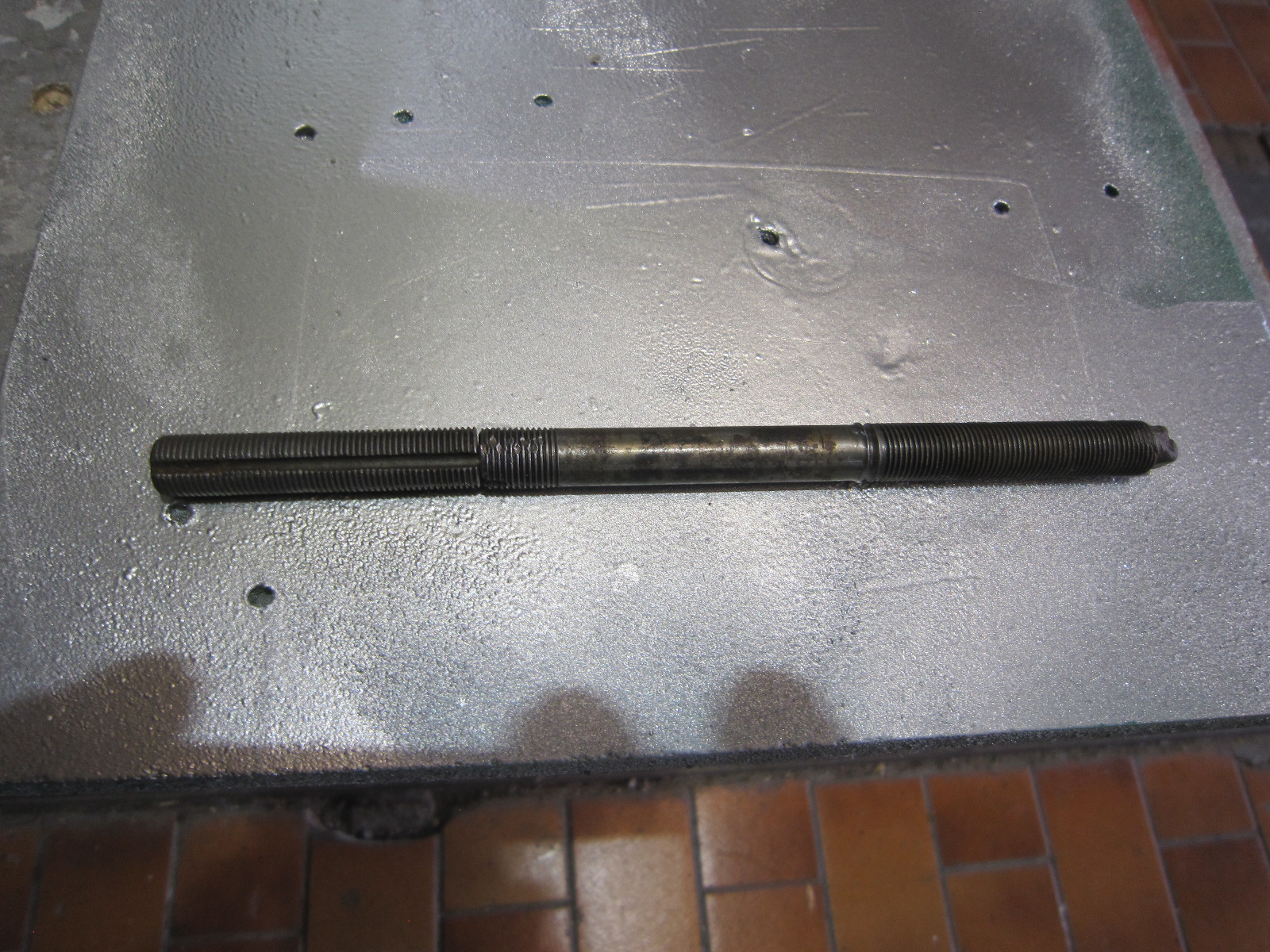

top achse bekommen!
erstmal gereinigt.
gewinde und abflachung links auf 8mm sehr gut.
dann mal zum test in die standbohmaschine eingespannt.
dreht sich wie ein neuer bohrer, also nix krumm.
dann jeden cm unter der grossen leuchtlupe in besenstiel grösse abgesucht.
keinerlei beschädigungen oder haarrisse zu sehen.
morgen kommt der german maden konensatz.
dann gehts weiter.

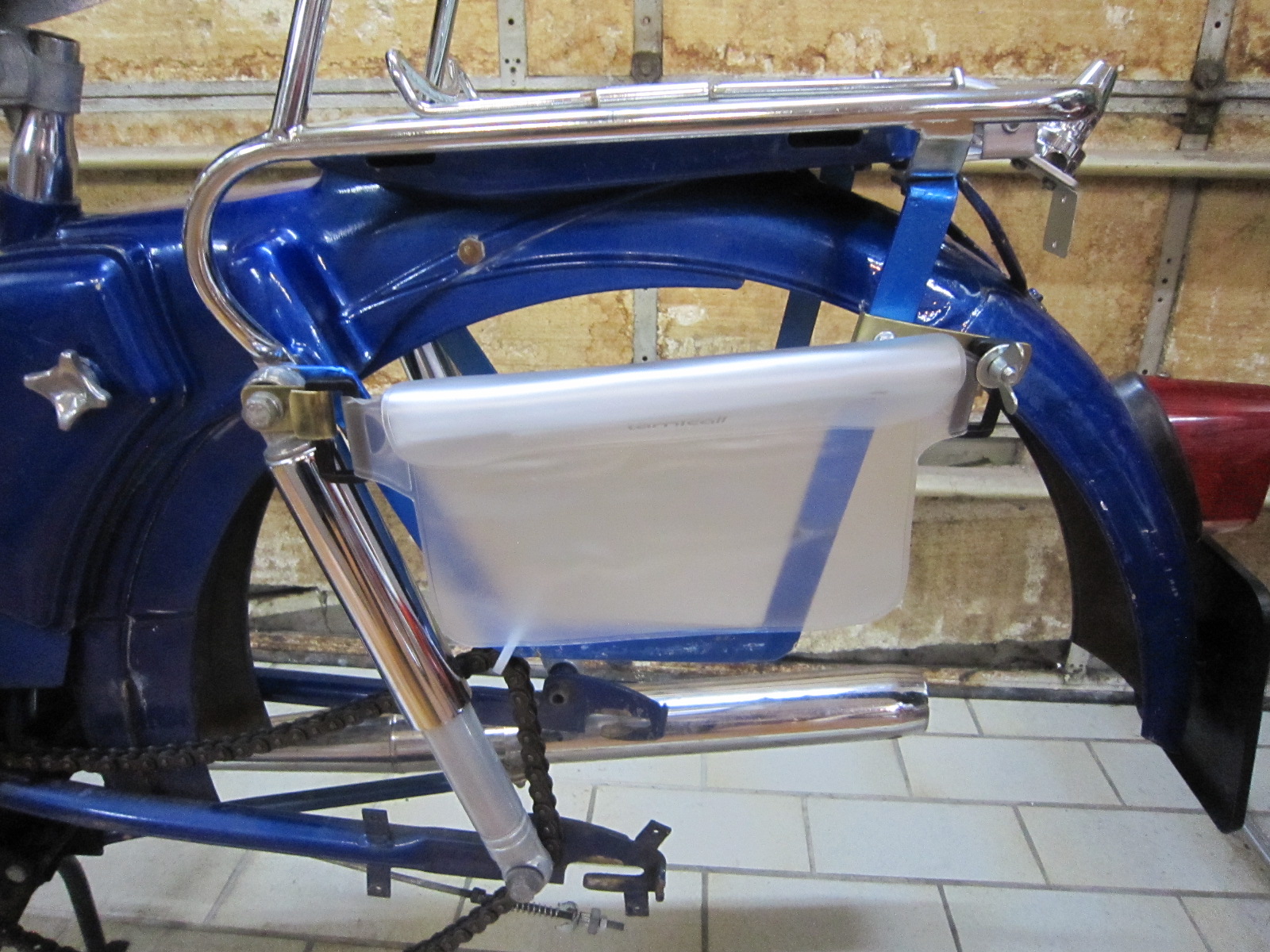

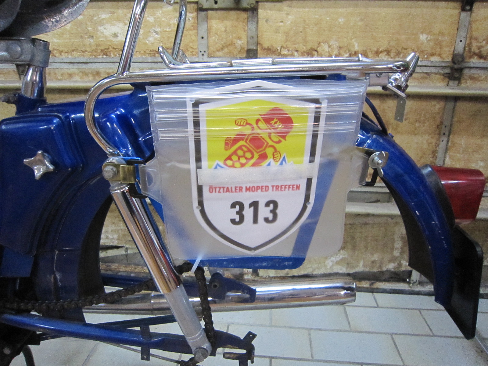

zwischendurch, mal den sonderwunsch erfüllt!
bei den vielen events mag er keine kabelbinder
um die startnummer zu befestigen......
da hab ich mal was aus messing gebastelt,
soll ja nicht rosten.
plug and play für die startnummern
und ohne kabelbinder.
(der eine, weisse, unten links ist nur zur kurzzeitigen
befestigung der kette!)

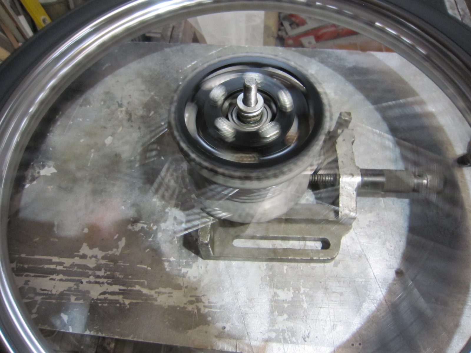

die 60e für neue lagerschalen, lagern und konen sind immer gut angelegtes geld!
das rad dreht sich, fast wie mit rillenkugellagern.
ein mal fest angedreht, über 3 minuten lang.
schon nach der 4 ten einstellung vom stellkonus,
wackelfrei und doch leichtgängig.
nun nur noch der restliche standart wartungskram.....

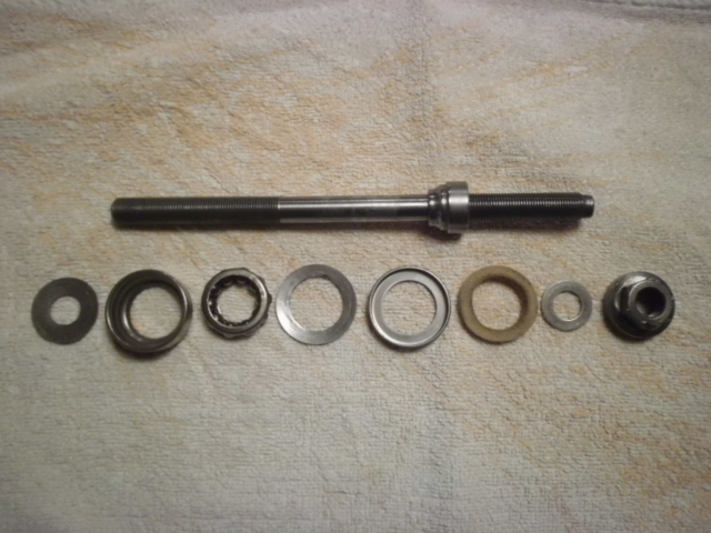

auf pm anfrage nochmals der korrekte aufbau einer bergi achse.
darf und sollte ja jeder bergi fan wissen.
bild 1 komplett.
bild 2 rechts.
bild 3 links.

Moin, Markus,
wäre es nicht denkbar, daß man richtige 2Z Wälzlager mit einer Steckachse verwendet? Dieser Aufbau mit Fettdeckeln -Filzen und Scheibchen ist ja vergleichbar mit den damals üblichen Fahrrädern und halt nicht sonderlich stabil und anfällig. Dadurch würde man sich das ständige Einstellen sparen. Und man dürfte außerdem dadurch eine deutlich stabilere Achse und Straßenlage haben. Diese Lagerkonen sind doch neu nicht mehr erhältlich, oder? Und dann machst Du eine große Umrüstaktion für Deine ganze Kundschaft.
hallo christoph!
wie schon vorab im thread geschrieben,
gibts die lagerschalen, fest- und stellkonus noch neu!
sogar in deutschland hergestellt.
der umbau auf geschlossene rillenkugellager
ist ein alter hut.
hab ich schon öfters gemacht.
den lagerschalensitz von 31,1mm auf 32mm ändern.
dann das 6201 lager rein.
dazwischen ne hülse und links und rechts ne passende buchse.
hinterrad schwinge etwas auf 12mm ändern,
sowie die löcher in den kettenspannern.
hinten ists ganz einfach.
vorne ists mehr aufwand wegen den schwinghebeln.
diese auf 12mm ändern.
12mm achse mit kragen dazu umändern.
mitnehmer für die tachoschnecke fertigen.
kann man für sich selbst machen,
aber nicht für andere.
warum?
meine pi verhindert, das ich mir selbst
meinen eigenen brunnen zuschütte!
mit perfekten rädern auf viele, viele jahre, würde ich diese bergis
kaum mehr wiedersehen........
