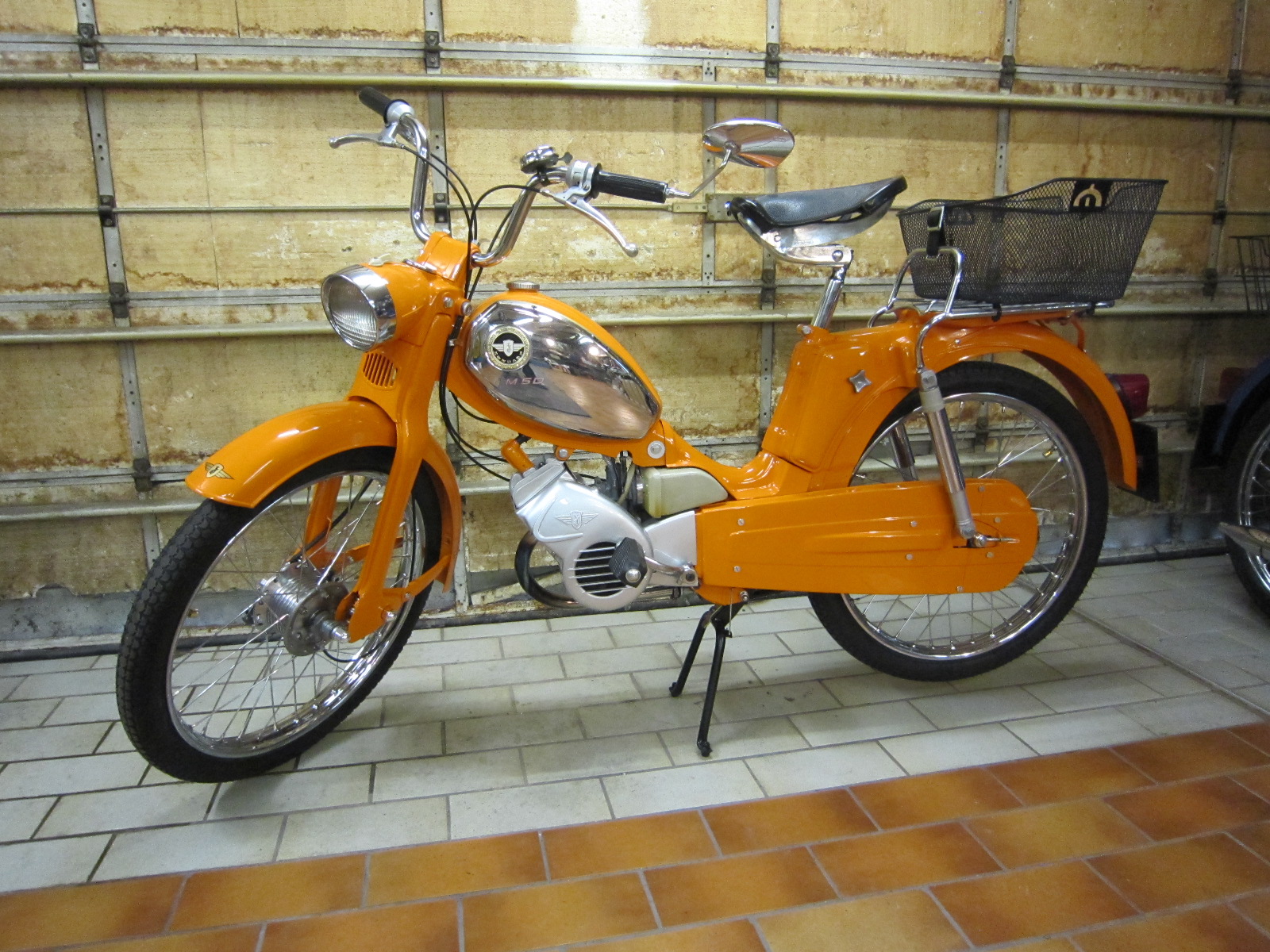

Zündapp Bergsteiger Wartung

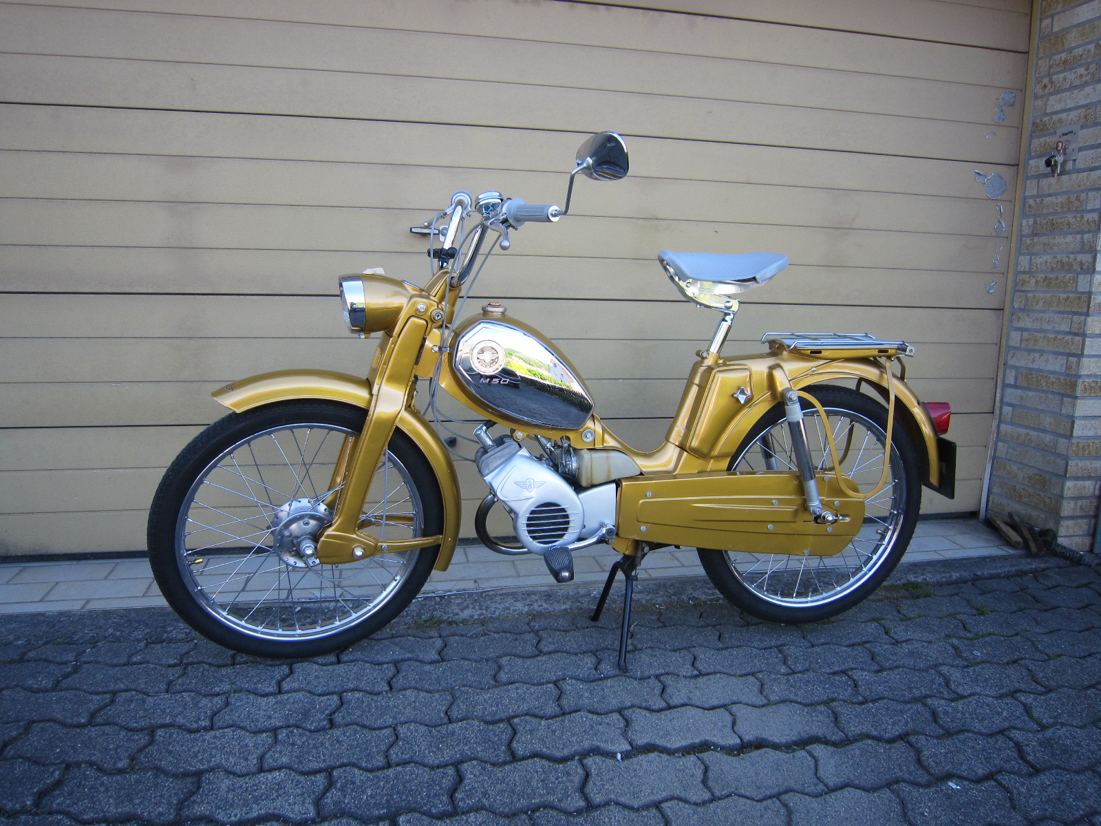

war heute wieder ein schöner tag!
der moped transporter aus bayern war wieder da.
ein wiedersehen nach 3 jahren und 6000km mehr auf der uhr.
die gold bergi ist zu besuch!
damals wurde die in standart gold-beige geliefert.
auftrag:
ich möchte die besser und schöner haben als jemals eine das werk
verlassen hat!
im zündapp farbton arizona- gold.
gib dein bestes, die kosten spielen keine rolle.
das hatte sich geläppert:
felgen, speichen, lampenring und tank neu verchromen lassen.
absolut perfekt geworden, aber auch 1000e gekostet.
schweizer motorausstattung, schnelle schaltung, meine
auspuffflöte, filigrane packtaschen bügel und und und.
auch die 60e für das massive nummernschild "blech"
mit "bilderrahmen befestigung" waren gut angelegtes geld.
diesmal nur neue lager, schalen, konen und reifen hinten.
und die 5000km standartinspektion.
also spielkram.
obwohl ich ungern rumfahre, mit der golbergi machts spass.
muss mich nicht für einen einzigen mm patina schämen.......
grüsse vom gut gelaunten

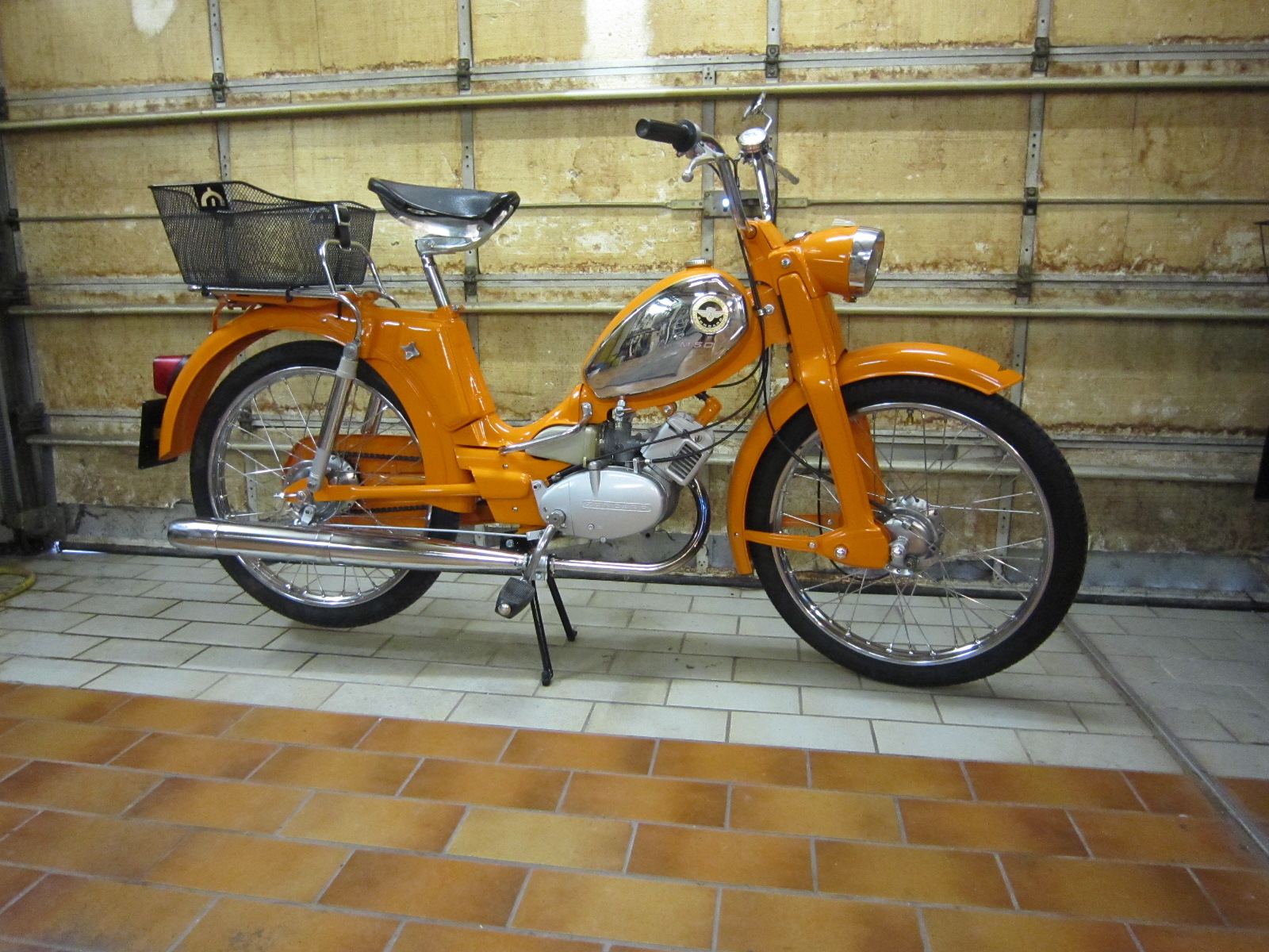

hat viele bergis und alle werden minimum 1000km
im jahr bewegt.
alle restauriert, in originalen zündapp farben und "made by markus".
vorm winterschlaf dann ausgiebig und perfekt gepflegt.
noch ein paar fotos in metallic grün und speed orange.

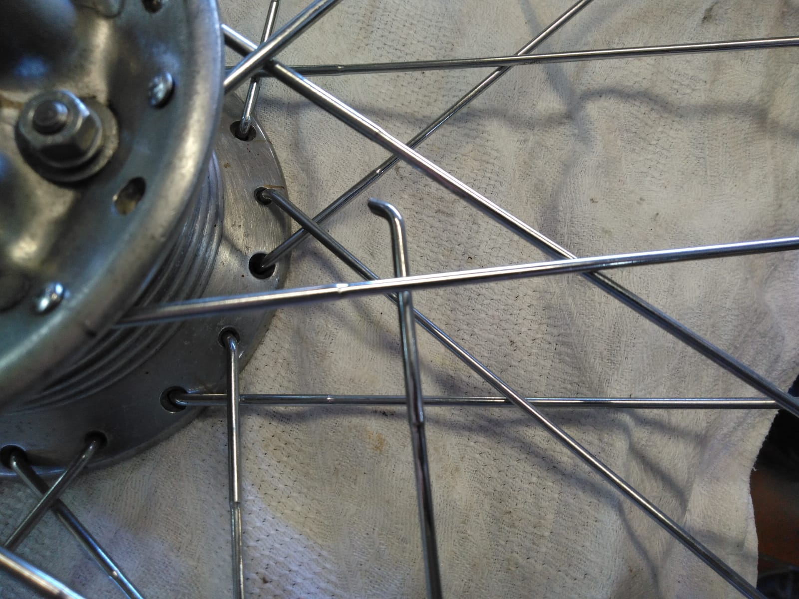

das hinterrad läuft nun fast wie mit rillenkugellagern.
es muss halt immer alles neu!!!
lagerschalen, kugeln und konen.
bei jeder inspektion kontrolliere ich auch immer die speichen.
nach jahrzehnen erkennt man das am klang.
bei einer kein gutes geräusch!
mal dran gewackelt und ab.
hab ja alle nur möglichen zapp speichen da,
aber wo???
muss mal suchen, ordnung ist nicht so mein ding.......

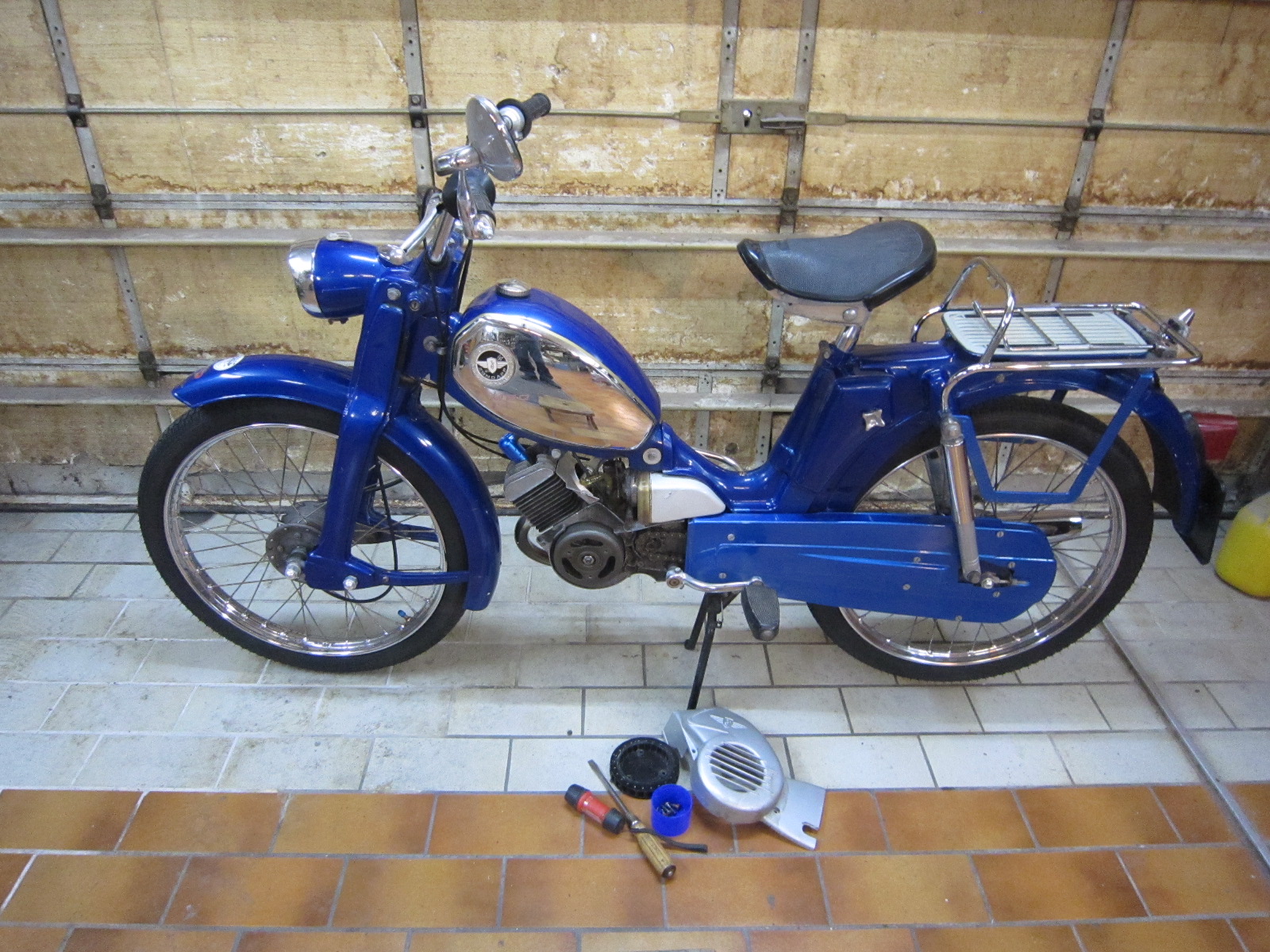

so schliesst sich ein kreis.

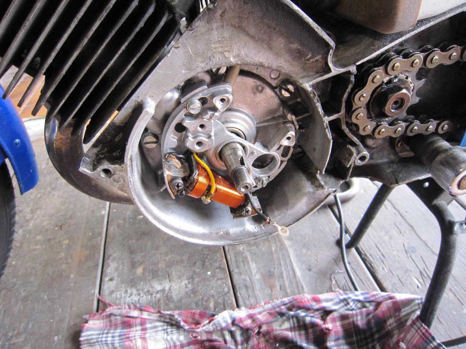

die blaue bergi vom thread anfang oktober 24 ist wieder da.
damals war ja motor mässig, bis auf die gummis, alles im grünen bereich.
nun, nach rund 1000km winterfahrten, mit langen schnee touren, nicht mehr.
ab 40 furzt und knallt es.
unterm polrad ein sylvester feuerwerk.
also zündung defekt.
morgen mal alles zerlegen.
Bin gespannt...

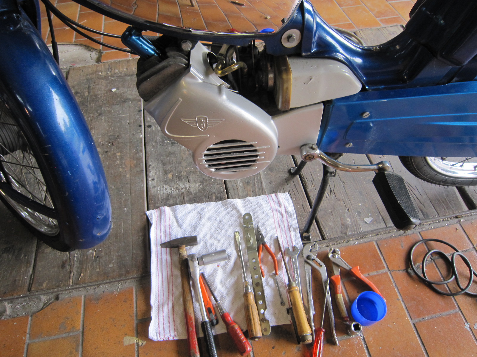

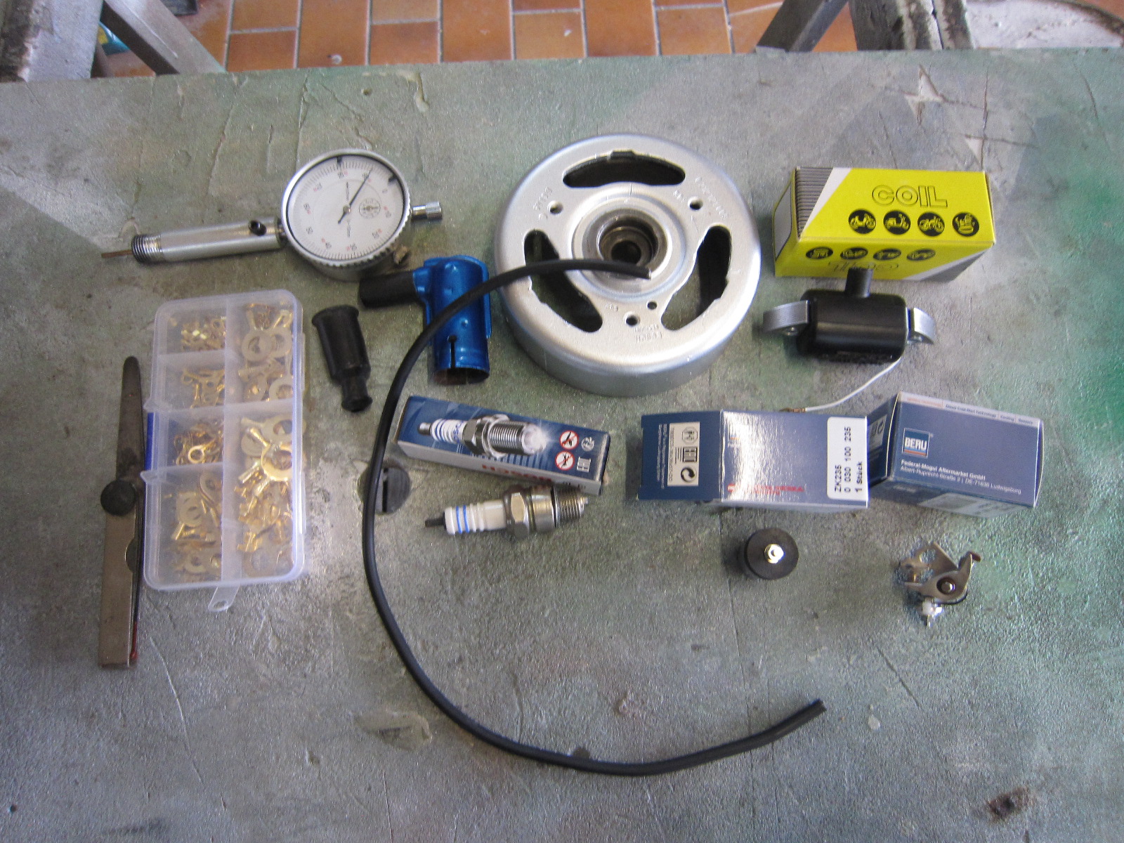

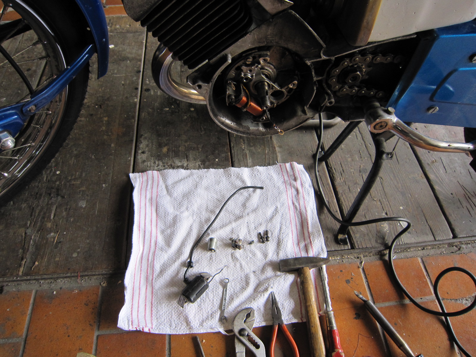

ein schöner nachmittag!
mit einem genau festgelegten plan und guter vorbereitung,
ist die arbeit schon halb erledigt.
eigendlich war nur der unterbrecher müll.
aber was solls, einmal die arbeit, dann alles neu.
und das mit den bestmöglichen zutaten.
wer billig kauft, kaufts und machts dann öfters.....
"geiz ist geil" hat bei oldies nichts zu suchen!
zerlegt und grundreinigung.
alles neue montiert.
einstellung nach werksvorgabe:
kerze 0,4.
zzp 1,8 vor ot.
unterbrecher 0,4.
das mache ich grundsätzlich sehr exakt.
dann immer nur kurze probefahrten ohne gebläse!!!
die strasse rauf und runter mit vollgas.
meine frau schätzt das auf 2-3 km/h genau.
1 fahrt. daumen runter.
irgendwie freut mich das.
endlich ein problem(chen)!!!
2 fahrt. ub auf 0,35.
daumen waagerecht.
also nicht gut genug....
3fahrt. ub auf 0,3.
daumen hoch,
also perfekt.
was das motörchen will, soll es auch haben!
morgen, wenns nicht regnet,
die grosse proberunde.

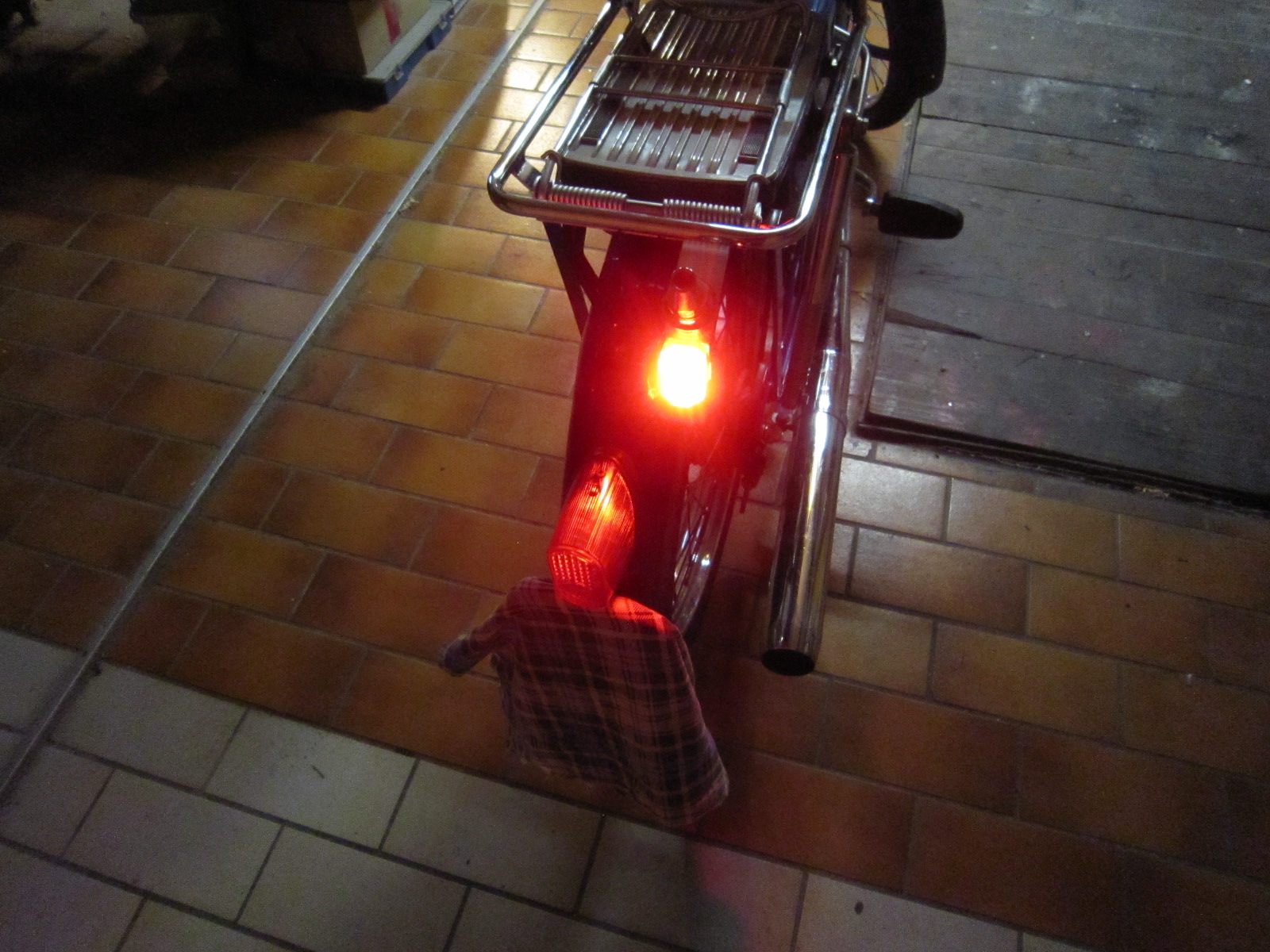

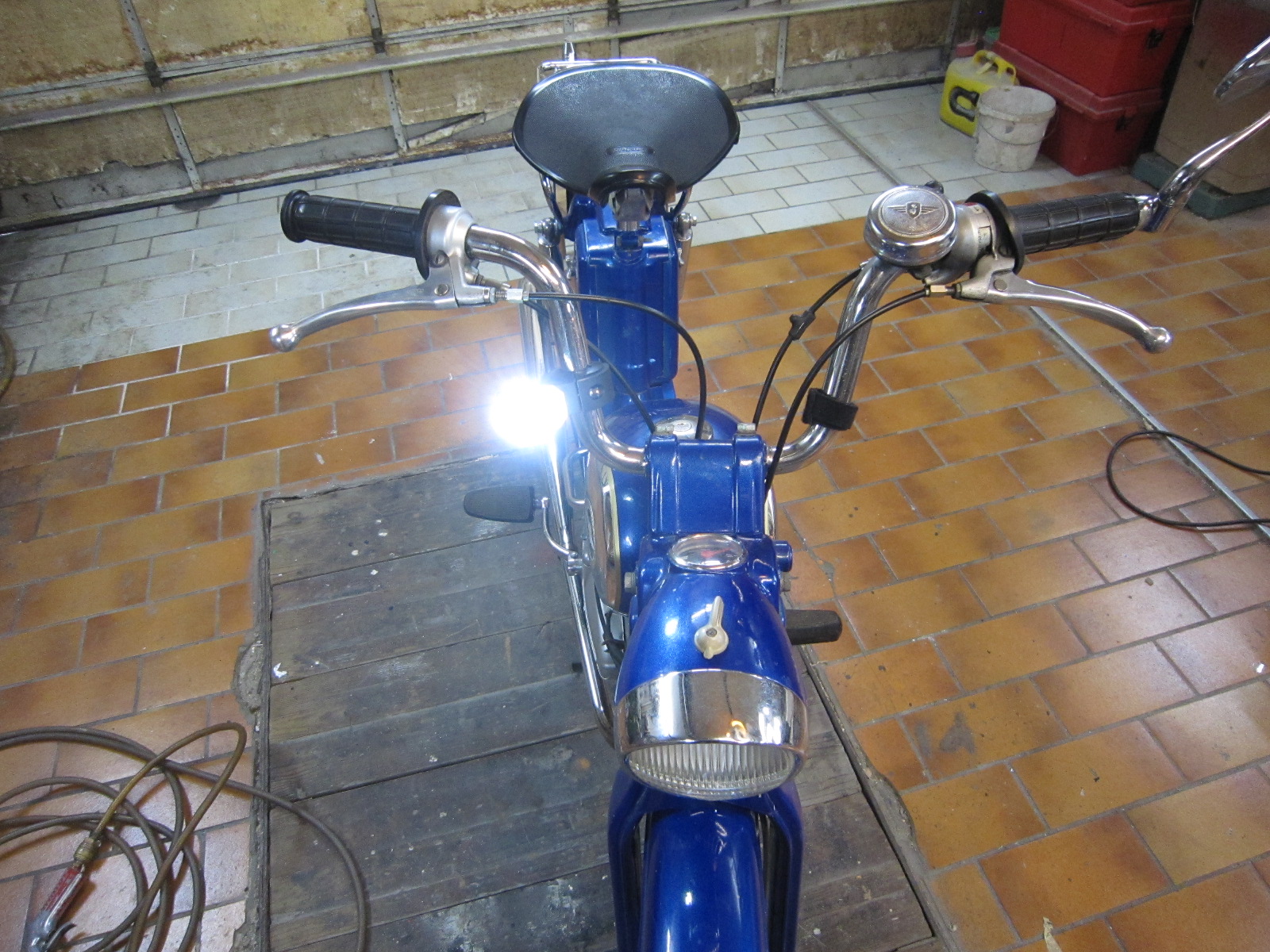

heute noch die sonderwünsche erledigt.
zusatzlichter montiert.
aus sicherheitsgründen.....
vorne ganz einfach mit einer navi halterung gemacht.
hinten selbst was gebastelt.
eine halterung für die fahnenstange hab ich schon vor jahren hinten dran gebaut.
je nach alpenland kommt da bayern, deutschland, österreich, schweiz oder italien dran.
einfach einen winkel gefertigt und drunter geschraubt.
foto hinten vergessen, mache ich morgen.
mir wurscht was jemand haben möchte, ich mach alles, wenns vergütet wird.
leider habe ich kein foto mehr von der lenkerhalterung für ein samsung tablet.....
schöne pfinsten!

Welches Bj. ist die Bergsteiger? Die hat ja schon Knuppel an den Griffhebeln. Bis Ende der 60er waren die ja noch spitz....
hallo holger!
die bergi ist von 74, da war einiges schon "moderner" als bis 70.
hab ja zu den "sicherheits" lämpchen geschmunzelt.
ist aber nicht schlecht!
im gegensatz zu der 6v funzel hinten,
sehr hell und gut zu sehen.
im dunklen noch viel besser!
der akku soll so bis 4 stunden halten.

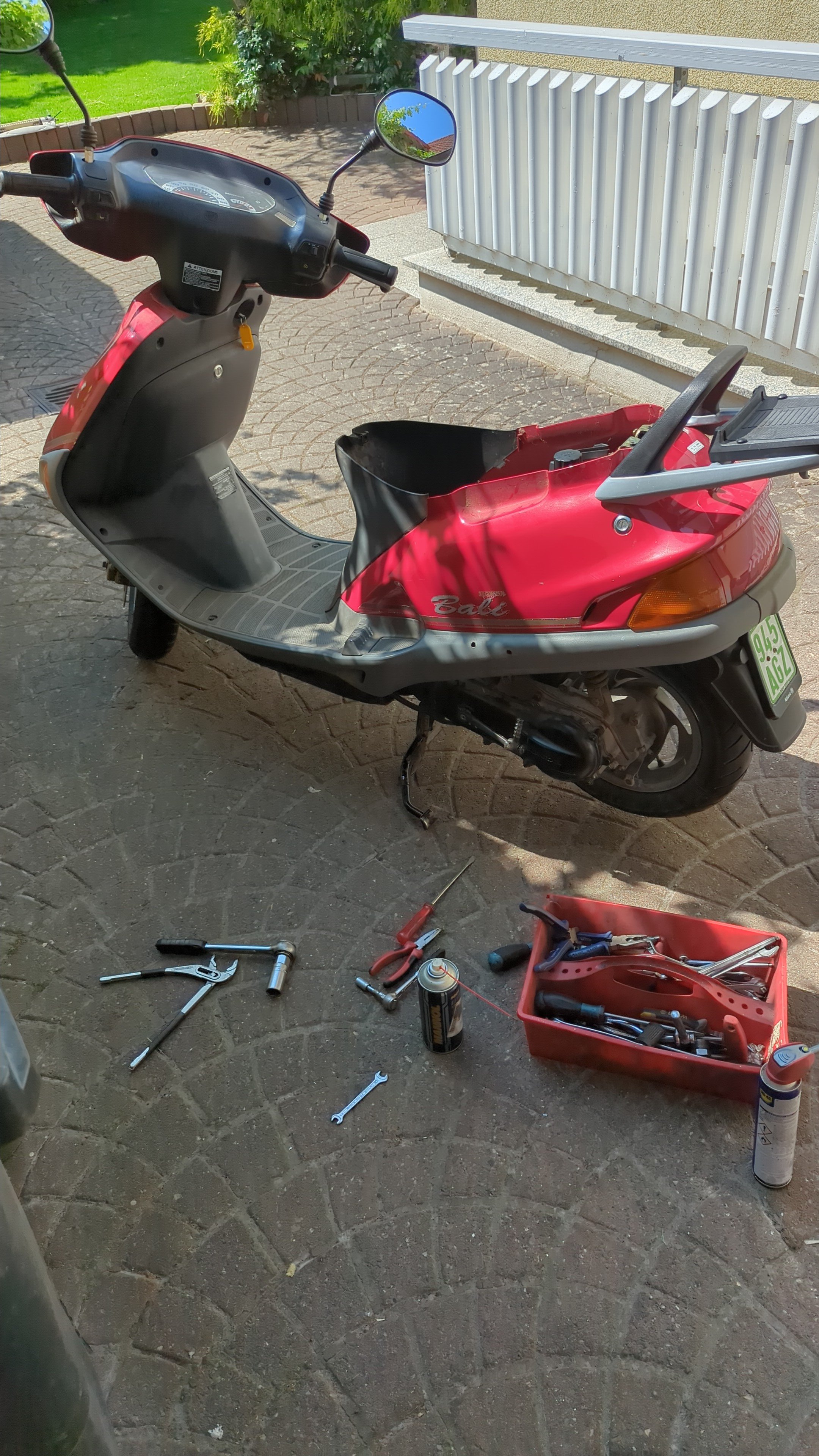

Habe heute für den Vater von meinem Nachbarn eine Honda Bali repariert. Läuft jetzt wieder top.
Angeblich ein Reimport aus Italien, offen. 50 ccm.
Bin damit dann gefahren. Eigentlich sind Roller nicht so mein Ding. Aber der Bali geht richtig gut und macht Spaß. Auf'm Tacho 75 km/h.
Muss mit dem Herrn mal ein ernstes Gespräch führen...

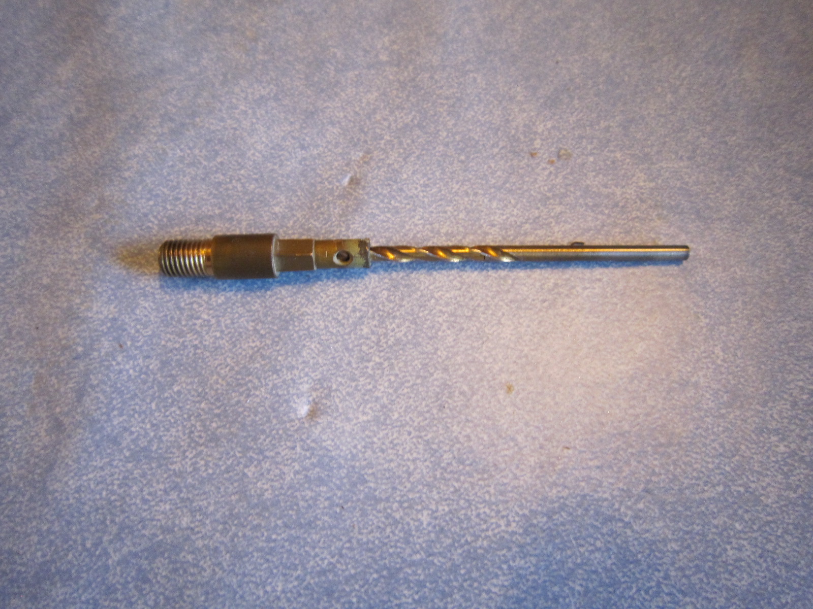

da schiebt mir einer aus dem nachbarort eine bergi in die werkstatt.
"hab ich günstig bekommen, sollte kein problem sein, nur was am vergaser".
wie immer nach plan.
erst mal kompressionsmessung. 4,5 sind top.
vergaser und luffikasten raus.
alles gereinigt. luffikasten und inhalt einwandfrei.
beim vergaser war die 58er hd riesengross aufgebohrt
und als schwimmerachse ein stück von ner büroklammer.
beide teile ersetzt.
vergaser und luffi an einen fertigen motor zum test geschraubt
und flaschentank dran.
ein mal kurbeln und an. schöner standlauf und bestes vollgas.
schön, einbauen und fertig? nein!!!!! nix tut sich.
also weiter im plan.
erstmal das schwarze kill kabel freilegen, sicher ist besser.
zündfunke ist mal da und mal nicht.
erstmal neuen stecker und kerze. das wars nicht!
also die zündung mit bosch ub, beru kondensator und coil
zündspule bestückt und alles perfekt eingestellt.
schöner, dauerhafter zündfunken zur richtigen zeit.
schön, hatte ich gedacht.......
das dingen springt auch nach mühsamen dauertrampeln nicht an.
also diese zündung ebenfalls in meinem fertigen motor getestet.
ein mal kurbeln und an! also wie beim vergaser, alles ok.
zumindest sind diese beiden teile schon mal wertvoller
als der rest vom gammelschrott mofa.
morgen gehts an den nächsten punkt am plan.......
euch auch einen schönen tag
heute die zündung wieder eingebaut.
siehe da, funktioniert!
wie und warum auch immer......
ein tritt und an.
morgen nur noch die feineinstellungen.
fast hätte ich das düsen foto vergessen.
(bis 1970 waren bei bergi mofas die 2,15 nadeldüse
und 58 hauptdüse aus einem stück!)
statt winzigen 58 passt da exakt ein 2,5mm bohrer unten rein!
ist schon seltsam, wie manche die pi umsetzen........
