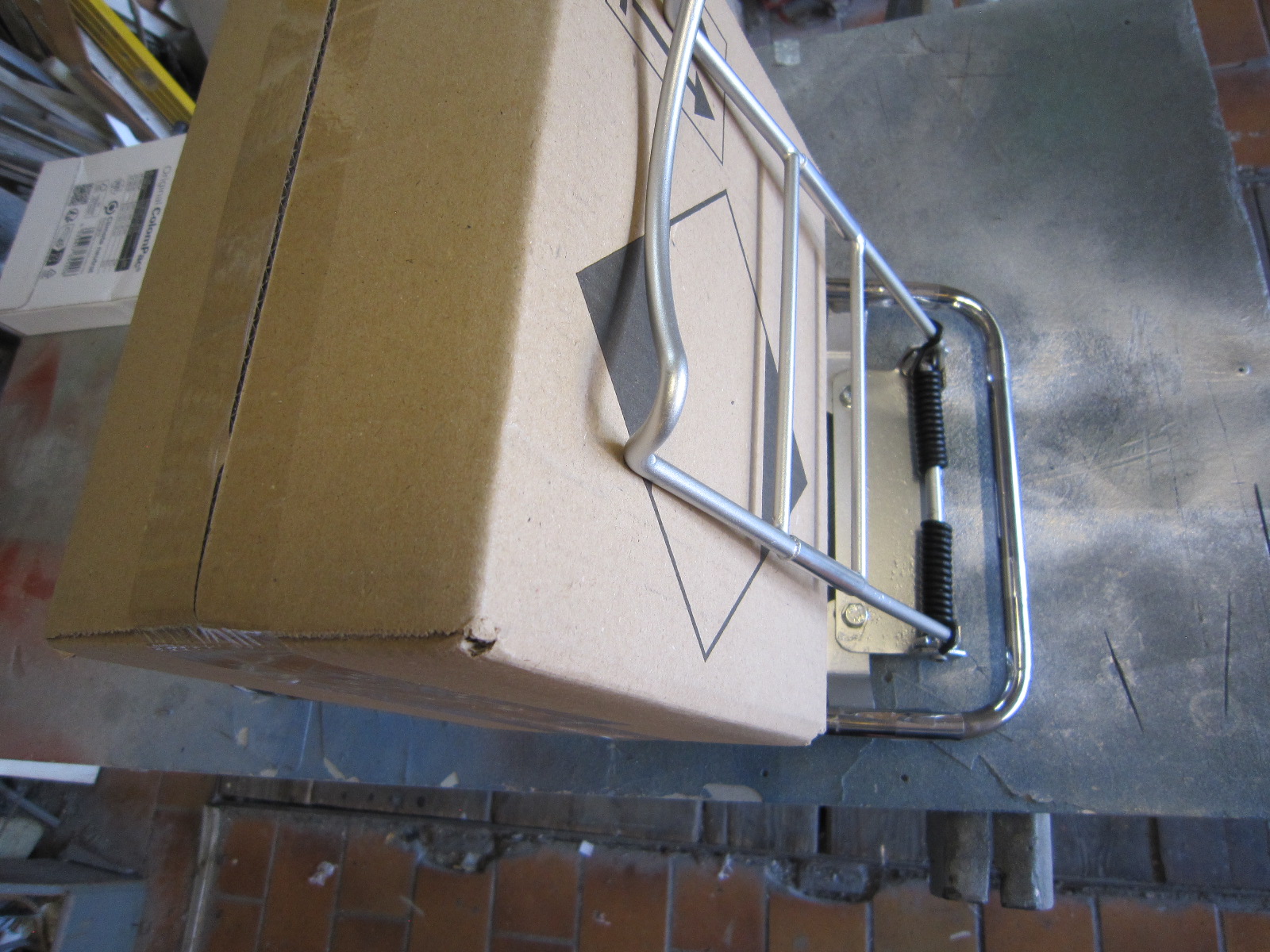

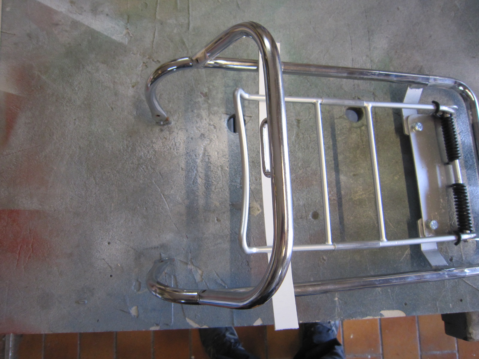

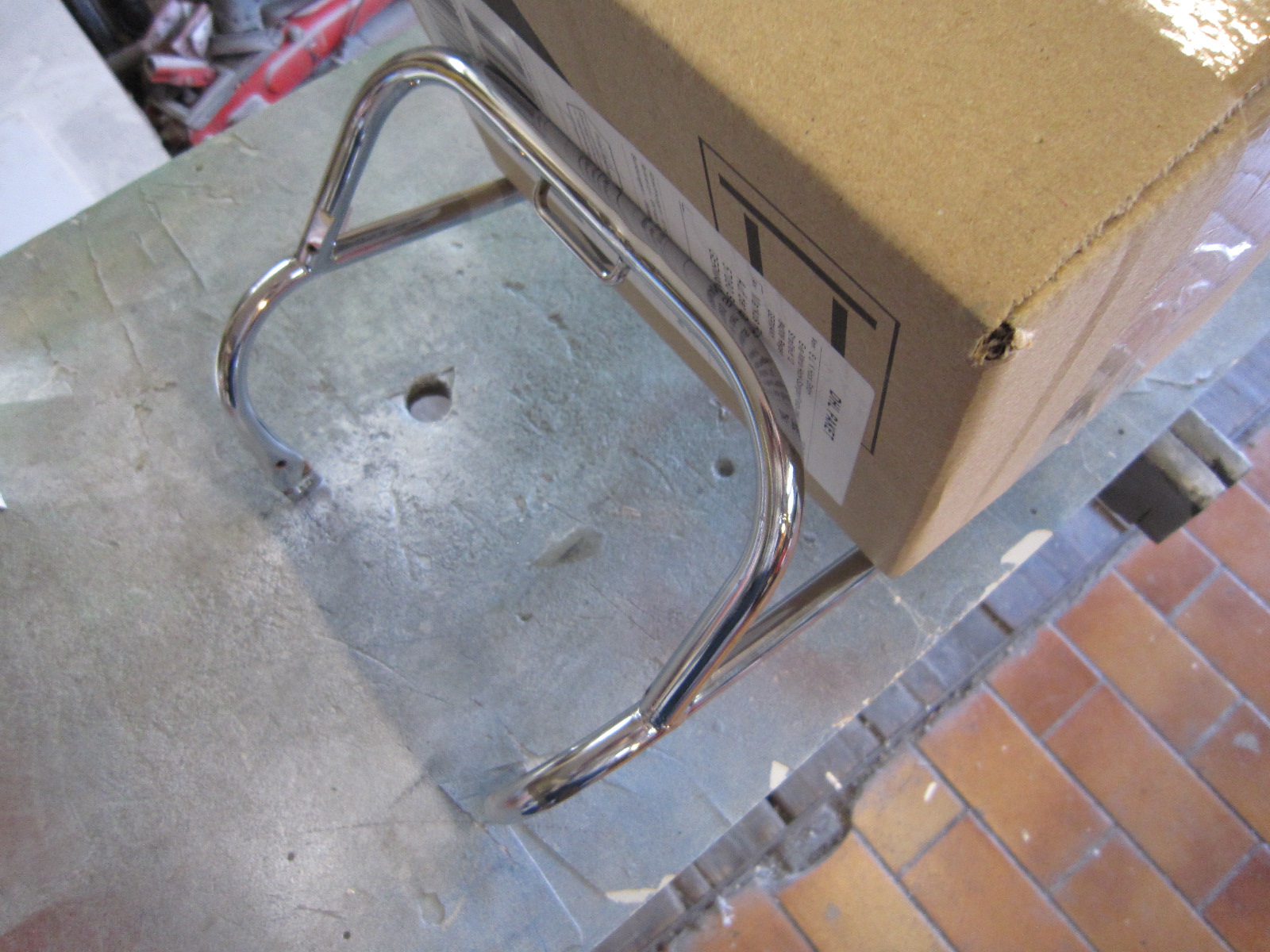

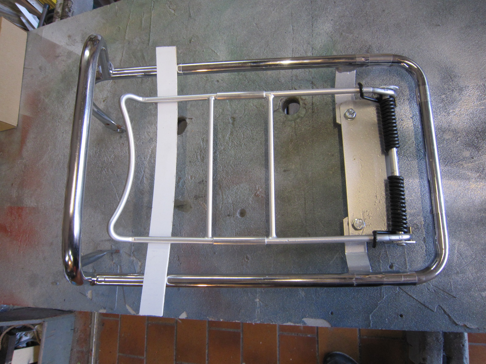

"meine" bergi mädels und jungs sind ja vielfahrer, mit 3000km und mehr im jahr.
da ist der grosse nachbau träger für die packtaschen sinnvoll.
hab ich an viele bergis drangeschraubt.
leider lässt sich dann der originale klemmbügel nur noch knapp 5 cm hoch bewegen.
blöd, wenn man ohne packtaschen nur mal schnell eine kleinigkeit transportieren muss.
die lösung: den klemmbügel 5cm kürzen.
funktioniert nun perfekt.
der vordere bügelteil muss dann "falschrum" dran,
sonst liegen die packtaschen auf einem 3cm "bügelknubbel".

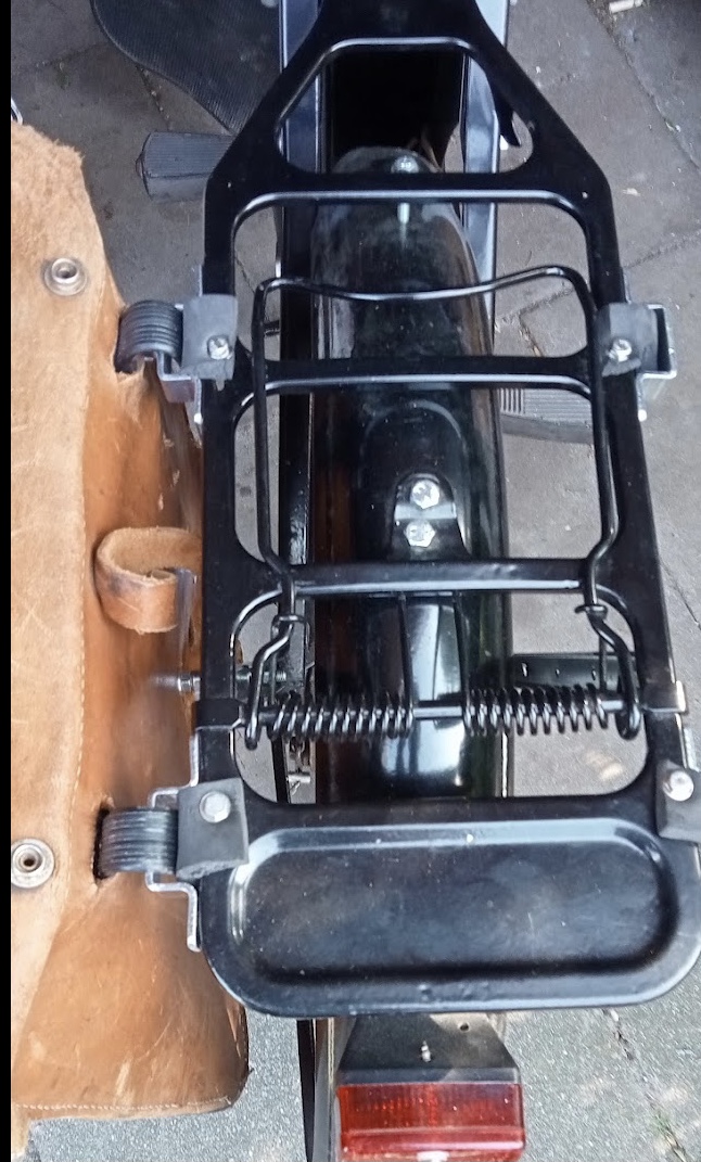

Markus, das passt ja genau zu meinem Problem, an der Solex Packtaschen zu befestigen. Meine Lösung aus dieser Woche habe ich gerade gepostet, Investiition 5€ für die Ösen plus Schrauben aus dem Keller. Noch besser wäre, wenn ich da auch meine Ortlieb Fahrradtaschen ranhängen könnte. Daran werde ich noch arbeiten!
Den breiten Träger für die Bergi brauch ich wohl auch, wenn das große Mofa (neben der Solex) denn mal fertig ist. Da könnten auch die Ortliebs passen.
Gute Fahrt usw
Roger
