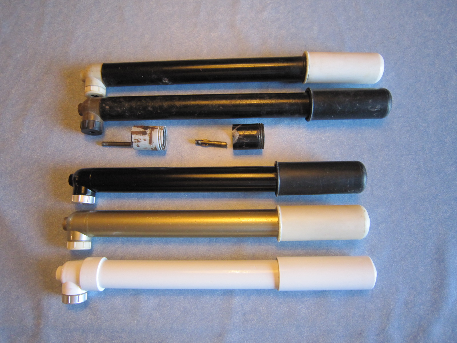

die 27cm bergi luftpumpen sind ja selten zu finden,
funktionstüchtige fast unmöglich.
daher bau ich die seit jahren aus 30cm pumpen um.
pumpenstange und pumpenrohr wird 3cm gekürzt.
notwendige verschleissteile erneuert.
die optik wieder schön gemacht.
der kaufpreis für eine 30er, reparaturwürdigen pumpe liegt
inkl. versand so bei 15 bis 25e.
wenn nötig, neue pumpendichtung 5-6e, neue ventildichtung 3-4e.
grundierung, lack und klarlack 5e.
und ne stunde lebensendzeit dazu.

Wahnsinn, was du alles machst bzw. anpasst. Super!
Ich meine in einem alten Beitrag von dir mal was von 26cm gelesen zu haben oder irre ich da?
hallo matthias!
gut aufgepasst!
der klemmabstand ist 26cm,
ergibt die pumpenlänge von 27cm.
