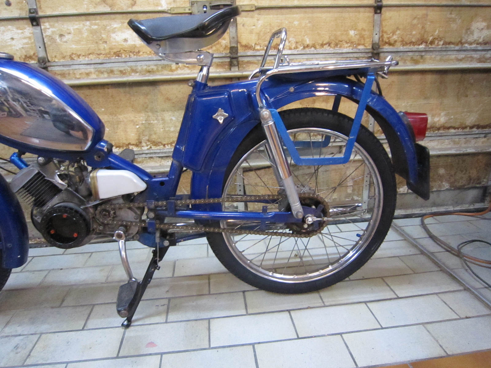

ok, heute mal mit den kleinen sturz schäden angefangen.
gebläsegehäuse hab ich immer im austausch einbaufertig vorrätig.
neuer nachbau kettenkasten- schrott nachbearbeitet.
geflext, gefeilt, langlöcher gemacht.
nu passt der so halbwegs und kann lackiert werden.

die nacht ist ja mein tag.
ins bett um 4 und frühstück um 14 uhr.
daher hat der kettenkasten soeben noch die blaue grundfarbe bekommen!
hängt nun zum trocknen im heizungskeller bei der wäsche.
meine frau mag auch den duft von frischem lack im ganzen haus.

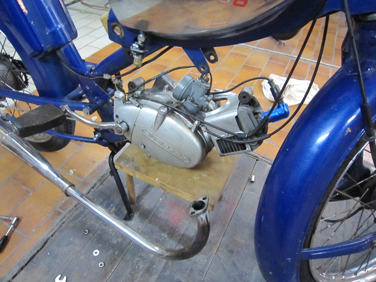

heute die mitte.
zuerst oben:
tank innen wie neu.
benzinhahn und tanksieb sauber und dicht.
vergaser innen einwandfrei und sauber.
luffi und luffisieb gereinigt.
dann unten:
kleine motor aussenreinigung.
und dabei endlich einen grossen mangel gefunden!
nun machts endlich spass! :)
das motörchen wackelt 2cm hin und her.
die 6 gummi motorlager haben die letzten
50 jahre nicht durchgehalten......
mal sehen, was ich da morgen so an gummi resten rauspopeln werde?
mach dann mal ein foto für die peep show.
gut, das ich diese gummibuchsen immer reichlich da habe.
grüsse vom gut gelaunten

war ein schöner nachmittag.
nach plan die mitte unten.
hab die uralten gummilager rausgepopelt
und durch neue ersetzt.
nun ist der motor wieder richtig fest
und trotzdem etwas flexibel.
danach noch ölwechsel mit frischem sae 80.
eigendlich ist das lt. zündapp nur alle 12000km am wartungsplan.
habs bei den 9000km in 2 jahren mal vorgezogen.
morgen gehts hinten weiter......

es ist "fast" vollbracht.
nur noch ein paar kleinigkeiten
und einstellkram.
der defekte gebläsedeckel ist als fertiges austauschteil montiert.
ebenso das lüfterrad.
der kettenkasten sitzt nun so halbwegs.
mein originaler zündapp brillant blau 33 lack
hat natürlich nicht die gleiche farbe,
wie der sonstige, blaue "tauchbad" murks.
nun wieder ein tipp für alle bergi fans:
der nachbaukettenkasten muss vorne geändert werden,
sonst stösst der sich beim einfedern am gebläsegehäuse platt.
vorne oben müssen 4mm abgeflext werden,
sonst schleift es am mitteleinstieg.
auch der anschluss zum nachbau endstück passt nicht.
sieht scheisse aus, aber das lass ich so.
ist ja nicht meine.......
