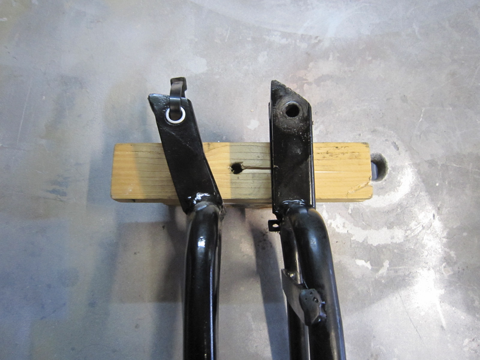

mal abgesehen von zu dünnem material
können die nachbauständer nicht richtig funktionieren!
mal ein foto, links original, rechts dingdong nachbau,anbei.
der nachbau ist durchgehend gerade gefertigt!!!
somit kommt der aufgebockt nun in sehr
schräger stellung nach vorne ans rahmenrohr zum anschlag.
steht dann zu weit nach vorne .
als folge dann zu kurz und die bergi steht immer noch,
etwas wackelnd, auf beiden rädern.
das wäre ja noch verkraftbar.
aber das schlimmste ist, wenn der ständer hochgeklappt ist,
mit den füsschen dann in etwa 8 bis 9 cm höhe.
mit fahrer drauf noch niedriger!
eine flotte schräglage in kurven ist definitiv nicht möglich!!!!!
beim originalem ständer am foto links sinds 15- 16 cm hochgeklappt.
nun frage ich mich,
warum dürfen die händler, solchen gefährlichen
müll, überhaupt verkaufen???

für mich persönlich gibts nur originale ständer.
auch 60e wären da kein problem.
einspannen und mit nem 2meter rohr passend biegen, strahlen und lackieren.
das hält dann wieder viele jahre.
erfahrungswert.
so mach ich das auch mit krummen pedalarmen,
die sind mit chrompickeln immer noch stabiler, passgenauer und besser als nachbauten.

die fotos kenn ich zur genüge.
auch von zig anderen händlern.
alle kommen aus der gleichen hinterhof fernost garagenfabrik.
1. daher ist bei allen, im vergleich zu einem originalem neuen,
der abstand von den beinchen 2cm zu gross.
das minimiert schon die bodenfreiheit vom rad um 1cm.
2. das material vom rohr ist viel zu dünn!!!
damit die beinchen nicht schon beim antreten auseinander gehen,
hatte ich schon vor 2 jahren da eine lasche drangeschweisst!
der abstand stimmt auch heute noch.
3. war wohl zu gut überlegt.......
dort kann es sich nur noch schwer verbiegen,
also an der nächsten schwachstelle oben.
am foto rechts.
die grottenschlechte schweissverbindung vom zu dünnen ständerrohr
zum rechteck rohr oben.
4. eine natürliche abnutzung hin zum rahmenrohr anschlag ist auch am originalem,
45 jahre altem ständer zu erkennen.
aber kein 2 jahre alter totalschaden.......

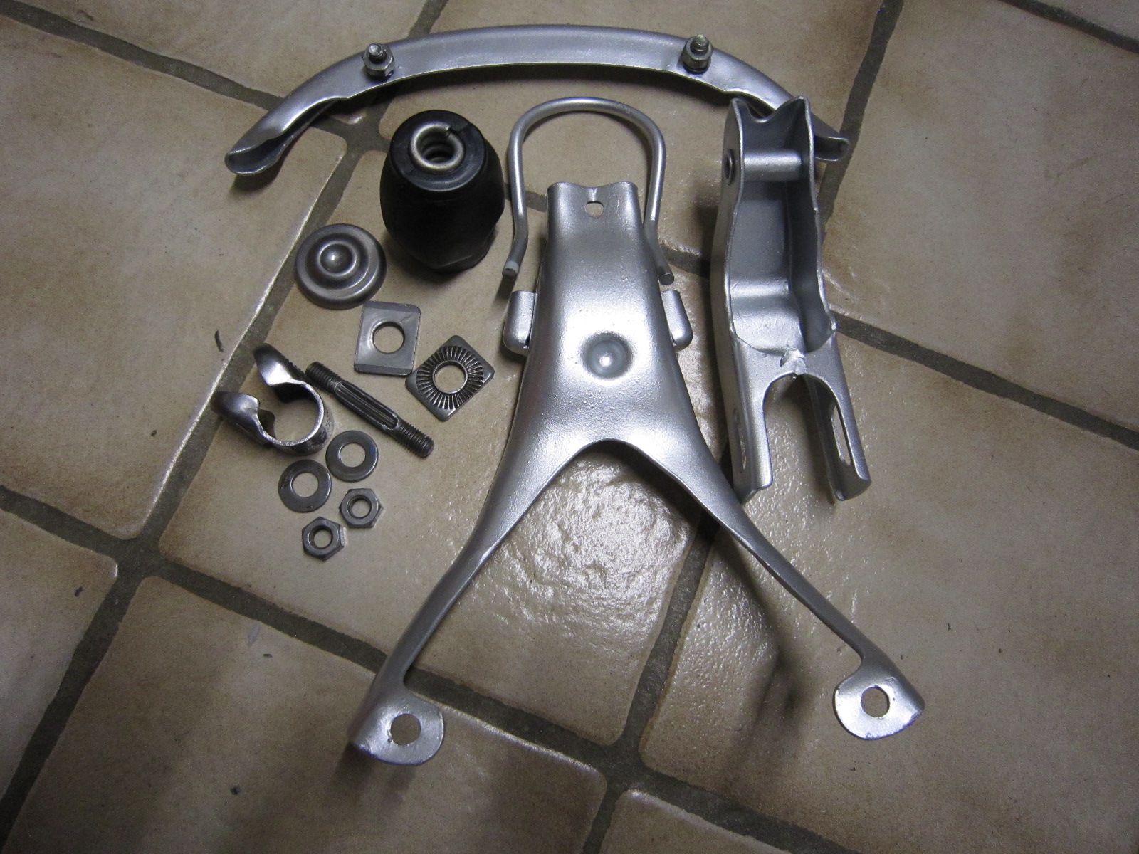

hab irgendwie noch keine lust auf den neuen schmoddermotor.......
aber ein relativ brauchbares wittkop sattelgestell bekommen!
alles zerlegt, gereinigt, entrostet und wie original in lichtsilber lackiert.
im gegensatz zum werk mit grundierung und kratzfestem
klarlack drüber.
nur so wirds für mich perfekt.
das wichtigste ist hier die federung.
keine bequeme 2 federn, kein harter, purer gummiklotz,
sondern ein gummi mit integrierter vorfeder!!!!!!!
sehr selten, gabs bei den moped werken
zwischen etwa 1955 und 1965 nur gegen aufpreis.
oder als zubehör bei allen moped händlern.
wurde damals für alle fahrer mit 100kg plus angeboten.
morgen mal im lager nach neuen wittkop satteldecken schauen.
der hier soll eine neue, originale, elfenbein-beige bekommen.
müssten noch welche da sein???

fertig!
nun ist es wieder ein schöner, originaler, wittkop sattel.
bereit für die nächsten 60 jahre......
