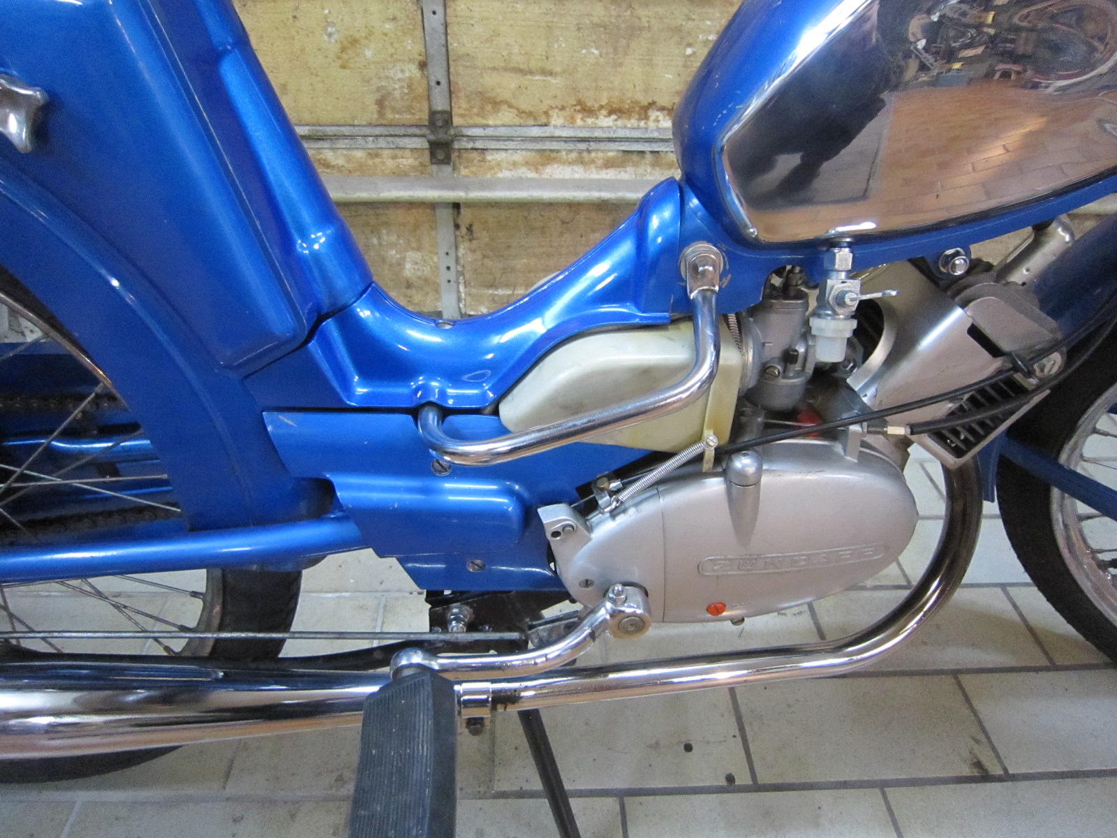

wie schon vermutet, der vergaser war mit reichlich rostpartikeln gefüllt.
springt nun sofort an und dreht schön hoch.
aber noch nicht perfekt wahrscheinlich ist der auspuff mit ölschmodder voll..
morgen mal nachsehen.

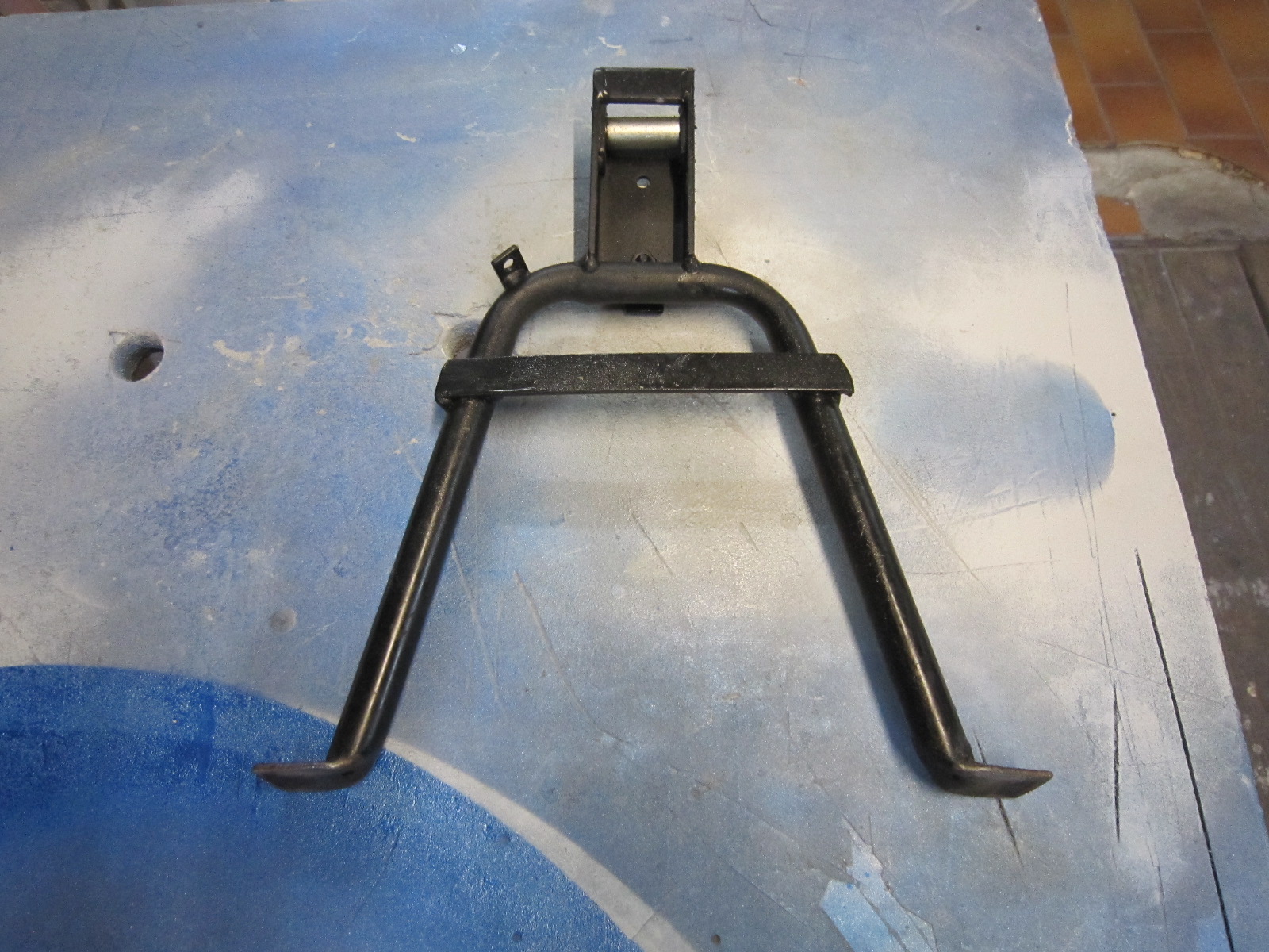

heute mal den neuen "gummi" nachbauständer montiert.
überall der gleiche, zu dünne röhrchen müll für 40-50e.
eigendlich eine frechheit, das sowas verkauft werden darf!
man muss halt auch beim antreten den ständer hochklappen,
sonst wird der auf dieser seite ruckzuck schief und krumm......

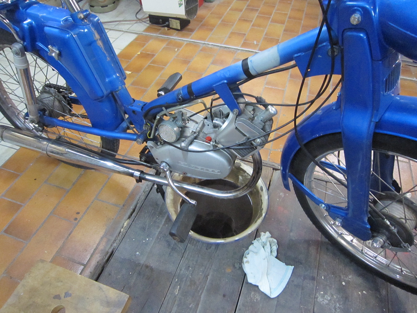

dafür hab ich die ekelige auspuff reinigung sehr gerne verschoben.......

Ja, mühsam so ein Auspuff. Kriegt man aber auch hin.
Die Ständer verstärke ich grundsätzlich bevor ich die anbaue. Das dünne Trompetenblech hält tatsächlich nicht von 12 bis Mittag.
Die Freude währt sonst nicht allzu lange.

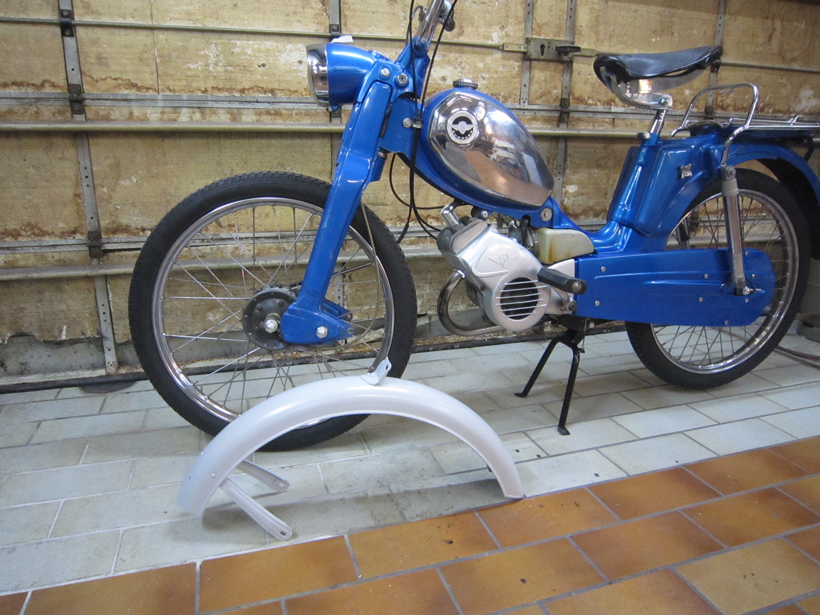

der auspuff ist nun innen sauber wie neu.
schon mal beim kurz im stand hochdrehen hört sichs nun lockerer an.
das schutzblech ist fertig und hängt nun im warmen heizungskeller.

die nachbaufuddelkramständer hab ich bislang auch immer verstärkt.
dann machen die ihre beinchen nicht mehr so weit auseinander.
nutzt aber nur kurzfristig was.
dann biegen sich beide beinchen bei etwas belastung nach vorne.......
zum kotzen!!!!!!

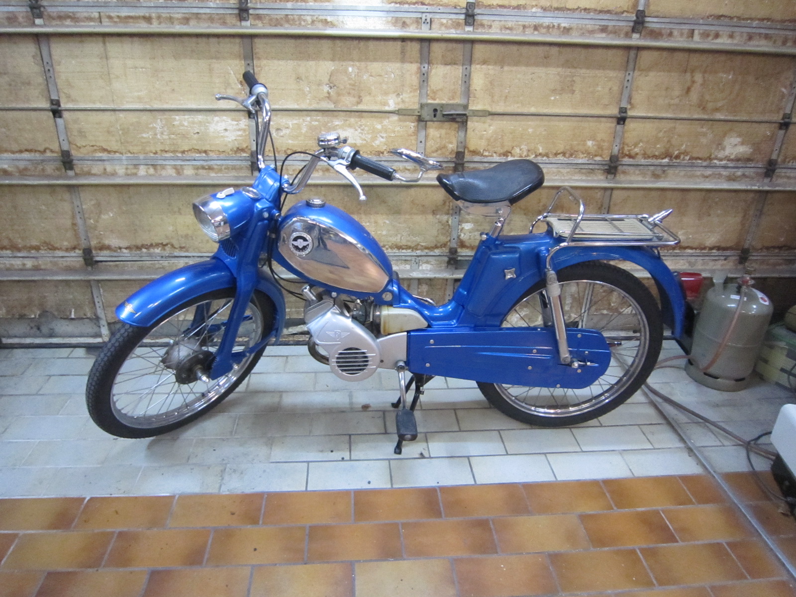

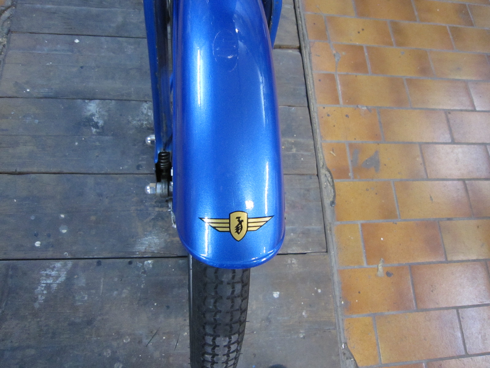

die blaue bergi ist nun fertig.
bis auf die lästige probefahrt. :(
das dunkelgoldene, originalgetreue flügelchen war noch auf lager.
übernächste woche gehts zurück nach bayern.
im austausch kommt eine arizona gold bergi.
mal sehen......

Moin Markus,
probiers vieleicht mal so. Die klapprige Halterung oben aufdoppeln. Und zusätzlichen Anschlag nach vorne.
Nur mal so:cool:
Viele Grüße Christoph
hallo christoph!
werds mal versuchen,
hab ja ne kiste voll von dem müll......
