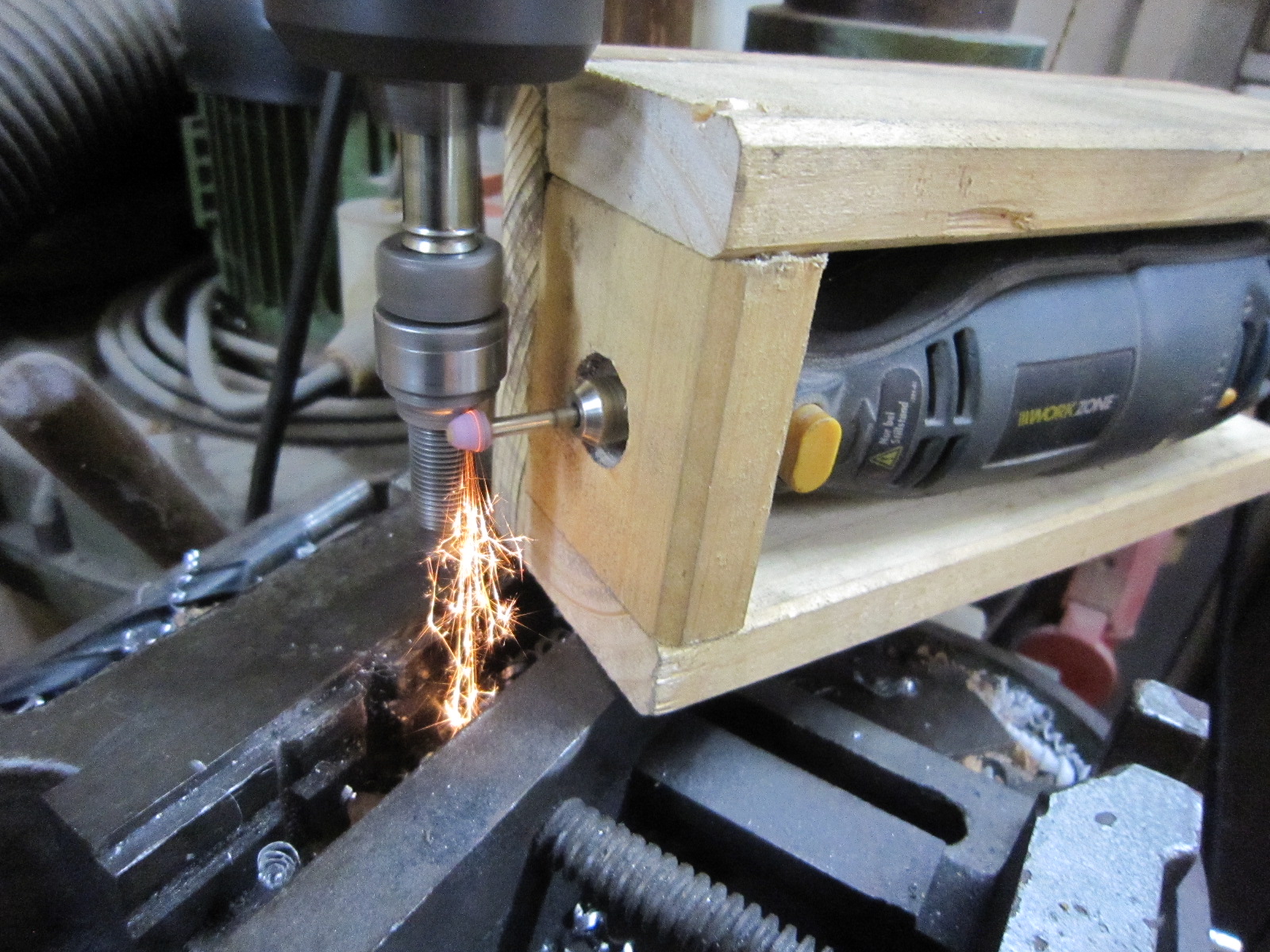

vorweihnachtszeit ist bastel zeit......
nachts was ausgedacht, am und nächsten tag gemacht!
lagerkonen nachschleifen ist nun kein problem mehr.
der unterschied beim test ist wie tag und nacht.
auf den fotos test 3.
noch nicht ganz perfekt.
falscher, zu grober schleifstein, die bohrmaschine
muss ich auf höhere drehzahl umlegen.
neue, feinere, 6mm zylindrische schleifsteine sind bestellt.
schon jetzt dreht sichs mit neuen lagerkugeln und neuer schale wieder super.
ich liebe es, wenn ein plan funktioniert!

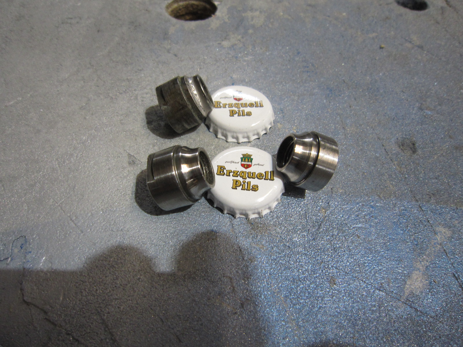

derweil ich noch einen weichen, 6mm schleifstift, gefunden habe.
nach einer 1/4 stunde ist ein perfekter bergi konensatz entstanden.
fürs auge zum schluss noch mit 600 poliert.
5 gute sätze werde ich bestimmt noch fertig machen können.
nach einem kurzem anschliff sieht man schon:
noch brauchbar oder schrott?
wenn ich das set für 25e, nicht mehr neu kaufen muss,
rechnet sich das mit meiner lebensendzeit.
100 pro stunde sind ja ein akzeptabler handwerker lohn!

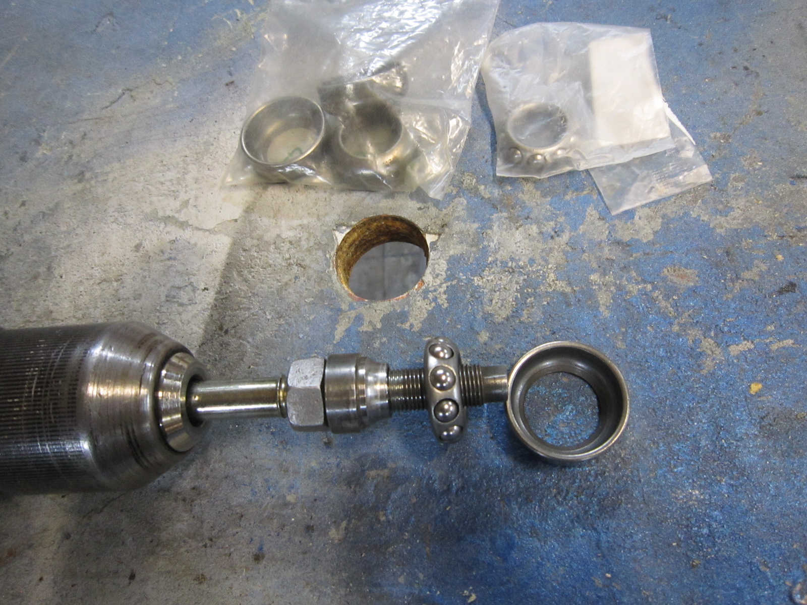

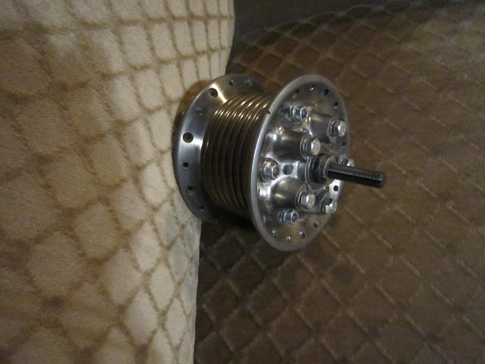

gestern und heute mal ne bergi hinterrad nabe komplett zerlegt und aufgearbeitet.
gut, die optik dazu sind minimum 3 stunden strafarbeit. :-(
kein protziger "chrom" glanz, sondern wie auch damals vom werk.
neue lagerschalen und die mit neuen kugeln befüllte käfige rein.
dazu einen von mir nachgeschliffenen konensatz.
und siehe da, dreht sich nun wieder perfekt!!!

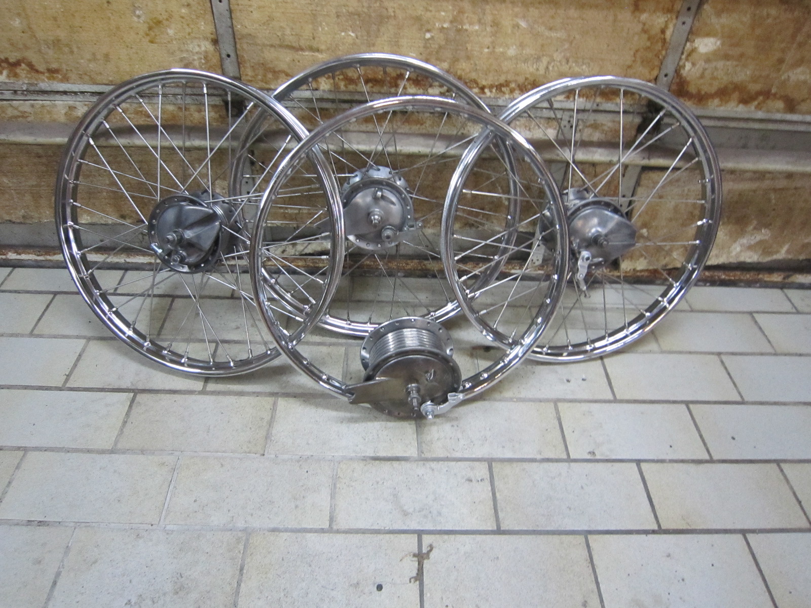

10 tage räder- produktion sind "fast" erledigt.
alles was neu muss ist neu, also im werksauslieferungs zustand.
bei einem vorderrad mit grosser bremse
warte ich noch auf die passenden kleeblatt speichen.
ganz ehrlich, nun hab ich auch keine lust mehr dazu.......
