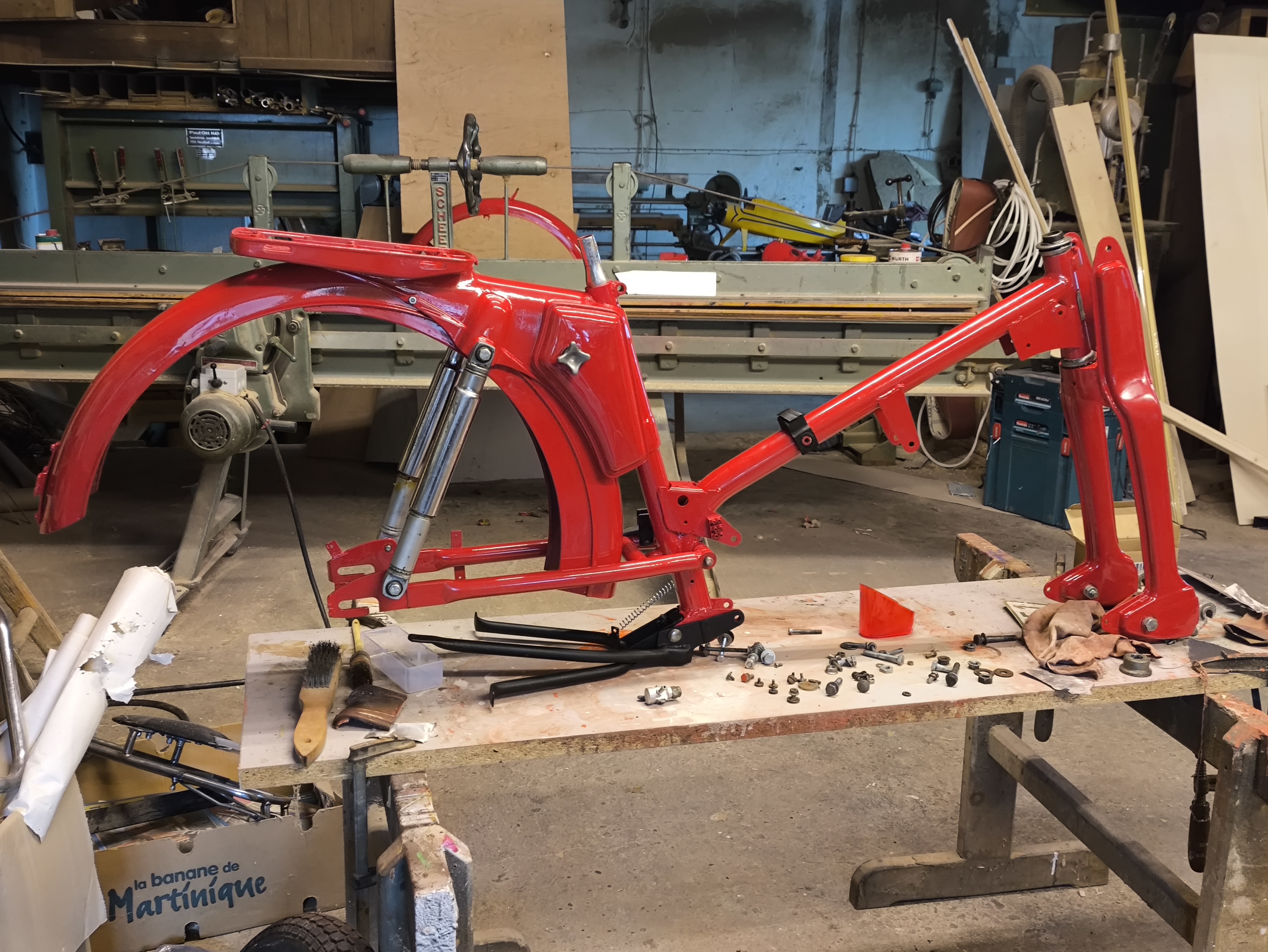

Jo, so ähnlich sieht's bei mir auch aus. Alles auseinander genommen und nun nun geht's ans aufarbeiten. Neue Lackierung ist drauf. Radlager raus und durch Kugellager ersetzt, wobei die 11er Steckachse erhalten bleibt.

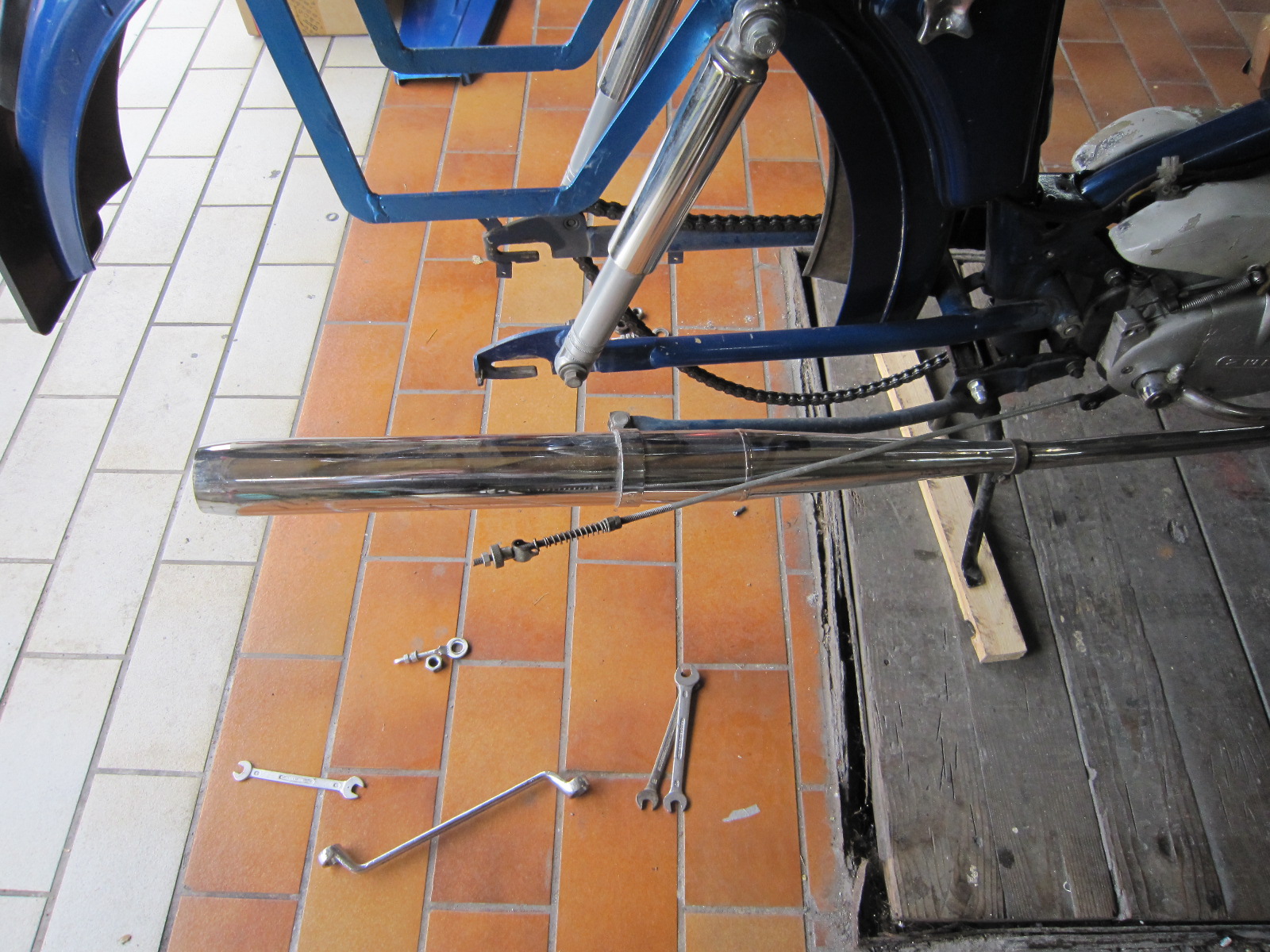

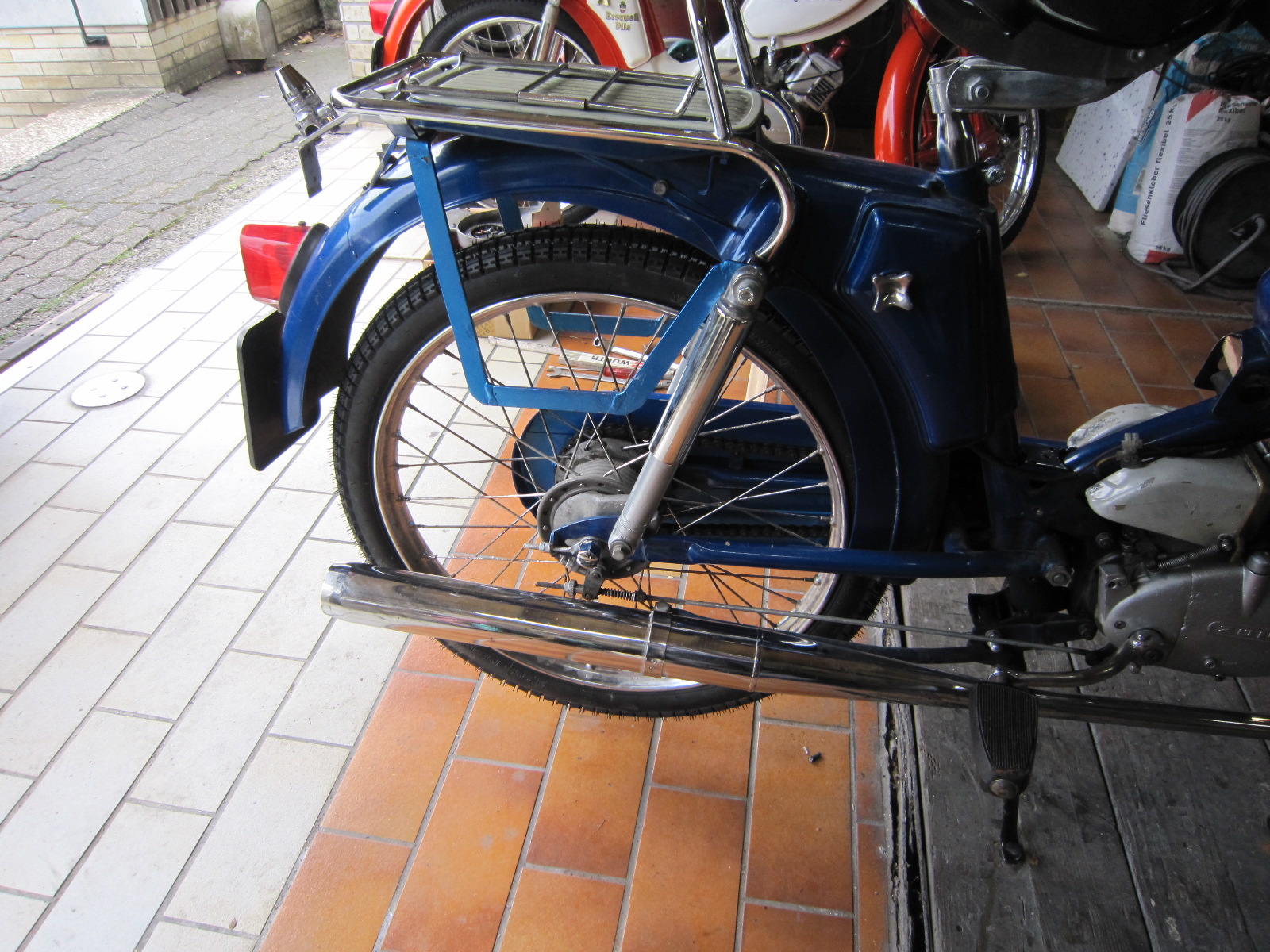

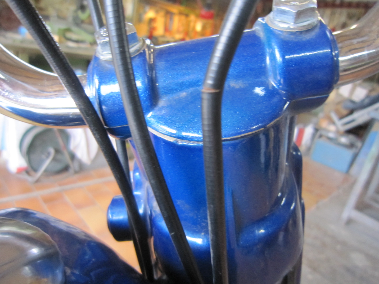

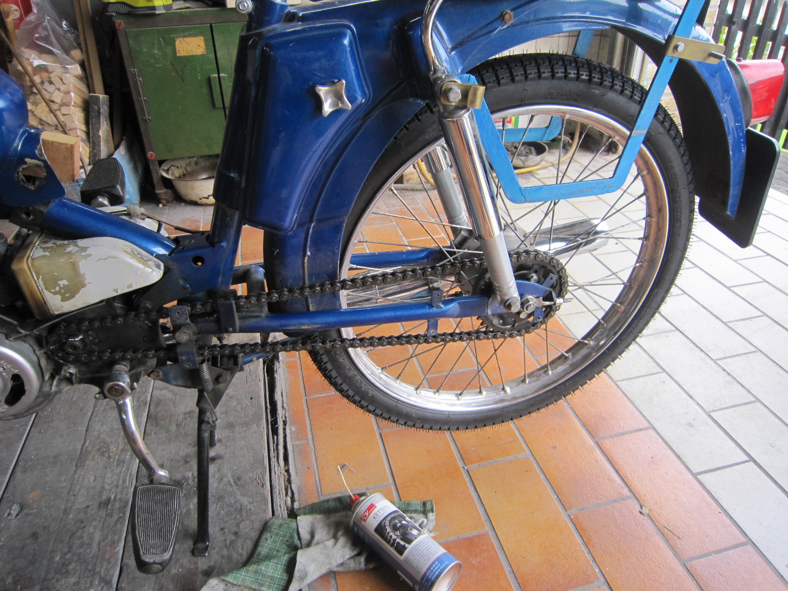

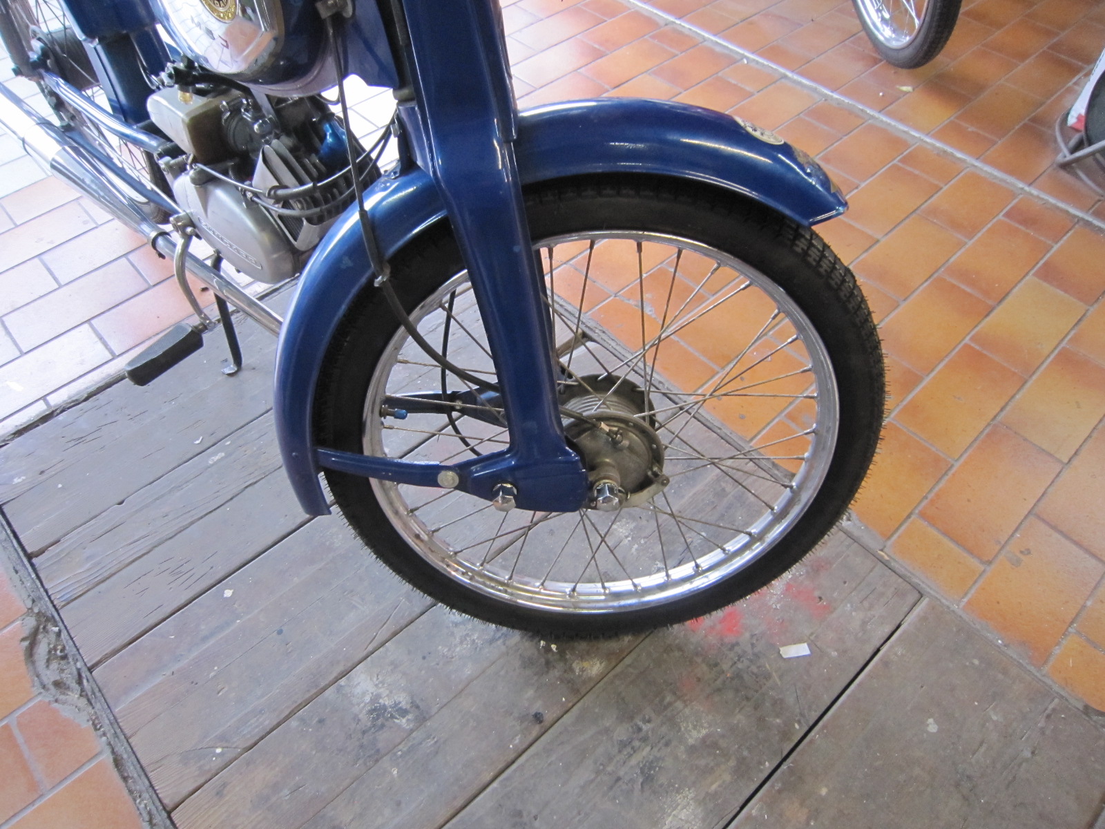

das gestotter kam vom unterbrecher.
der pertinax schleifnocken war nur noch halb vorhanden.
ich schaue ja immer alles ganz genau nach,
somit auch den unten gerissenen handbremshebel entdeckt.
alles andere standart, daher nur fotos dabei

So sieht's heute bei mir aus. Die Kugellager im Vorderrad jetzt drin. Keine Lust auf die Originale. Jetzt mal ans Hinterrad.
