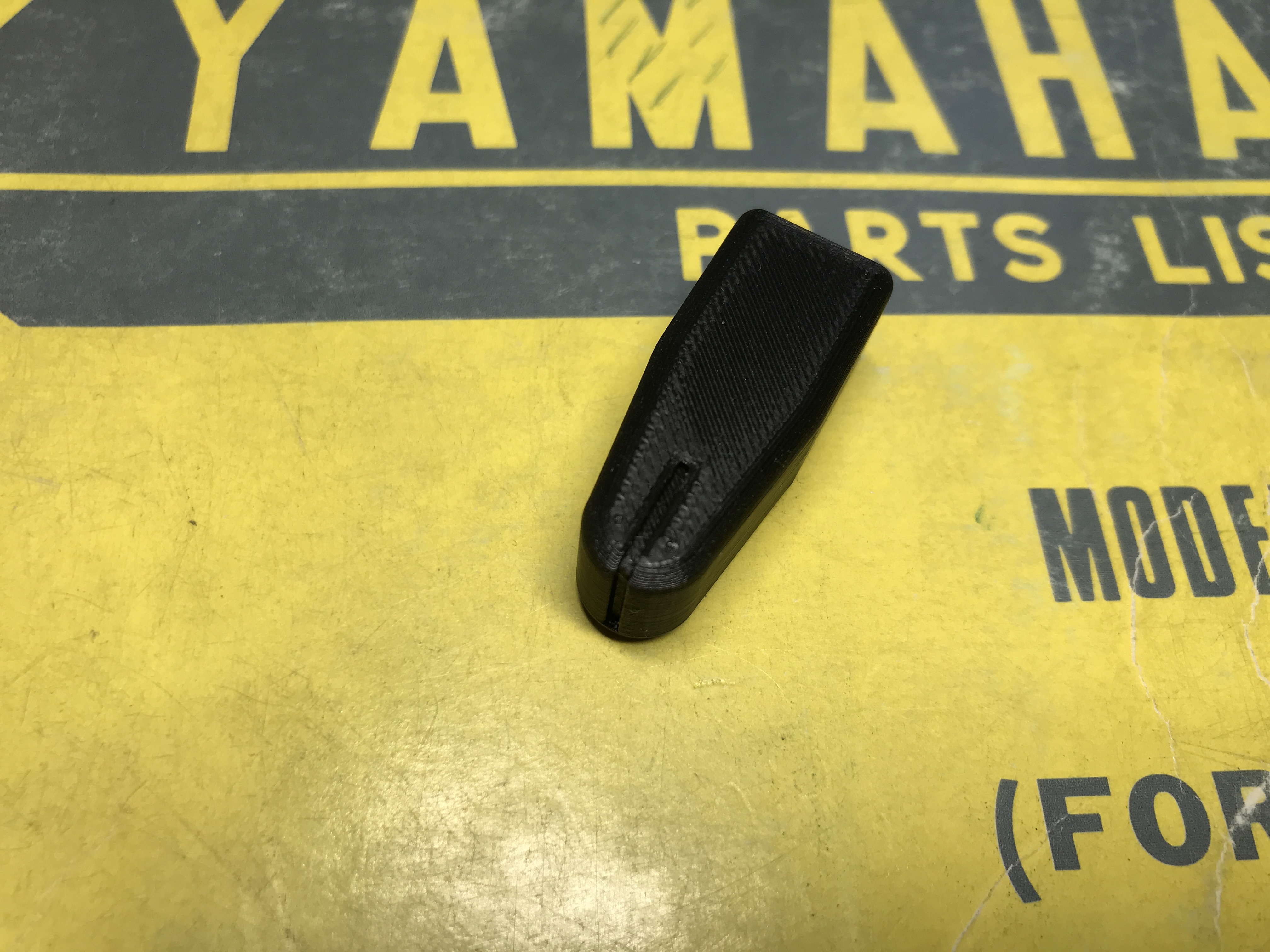

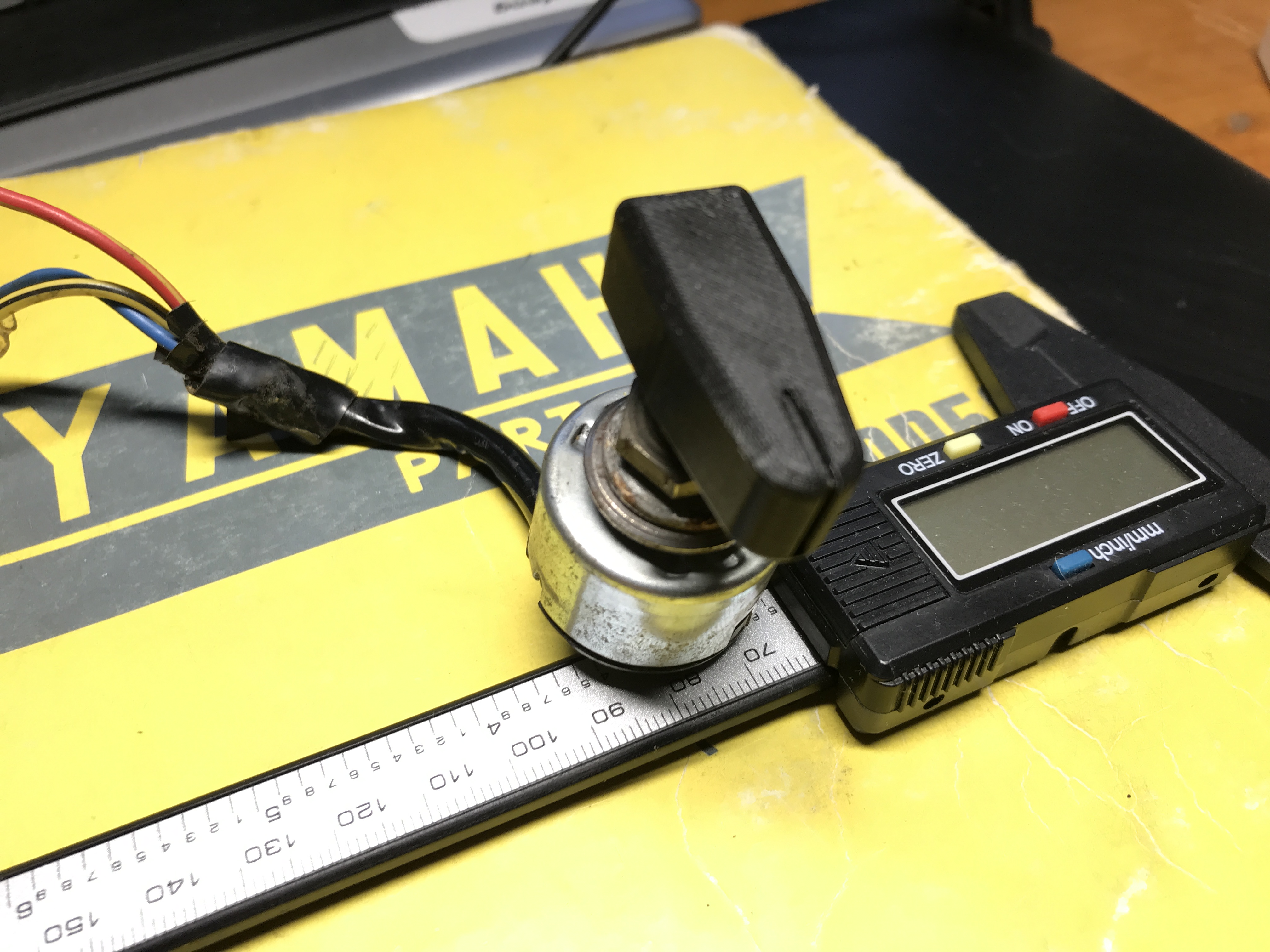

Heute habe ich mal die CAD Daten für den Lichtschalterknebel fertig gemacht. Die Nut werde ich noch farbig (weiß) auslegen.
Wer dieses Teil auch braucht bitte bei mir melden! Ich helfe gerne. Grüße Werner
das wird doch schon richtig gut!

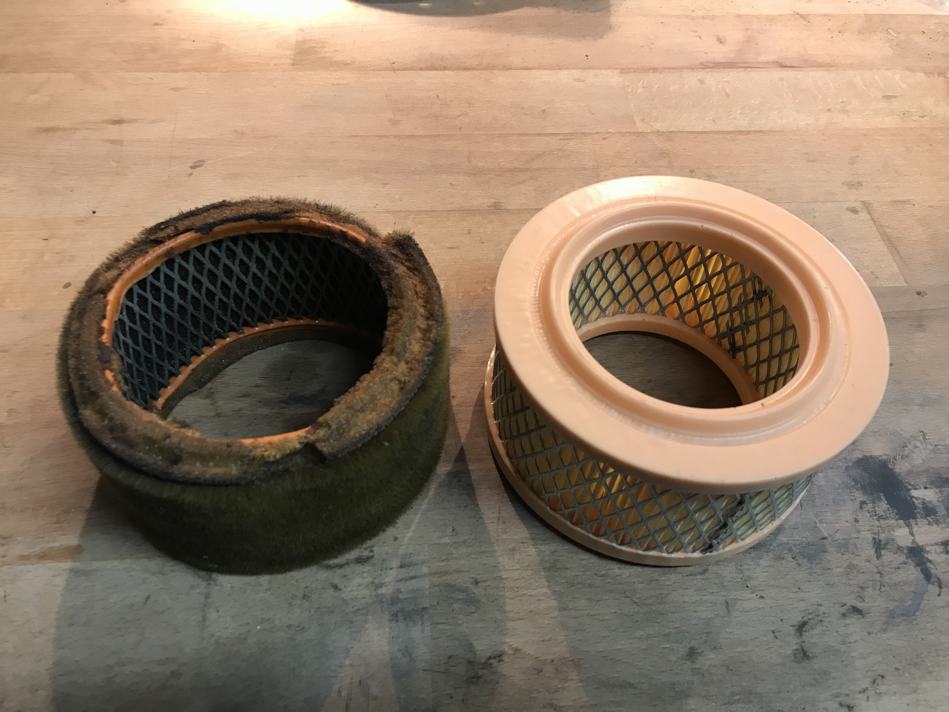

und hier mal der Vergleich zwischen altem Luftfilter und einem den man als Ersatz noch so ähnlich bekommen kann:

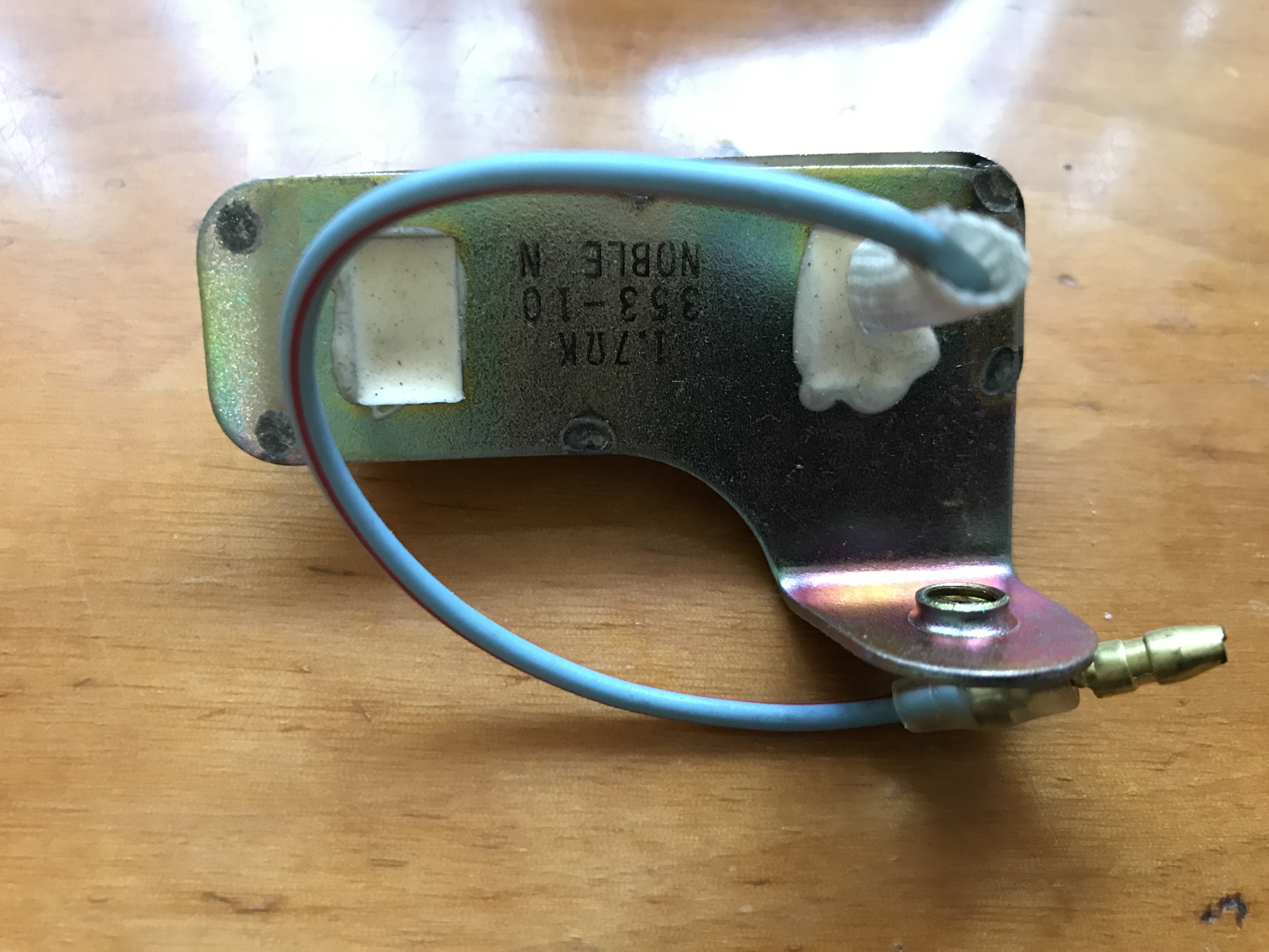

Resistor:

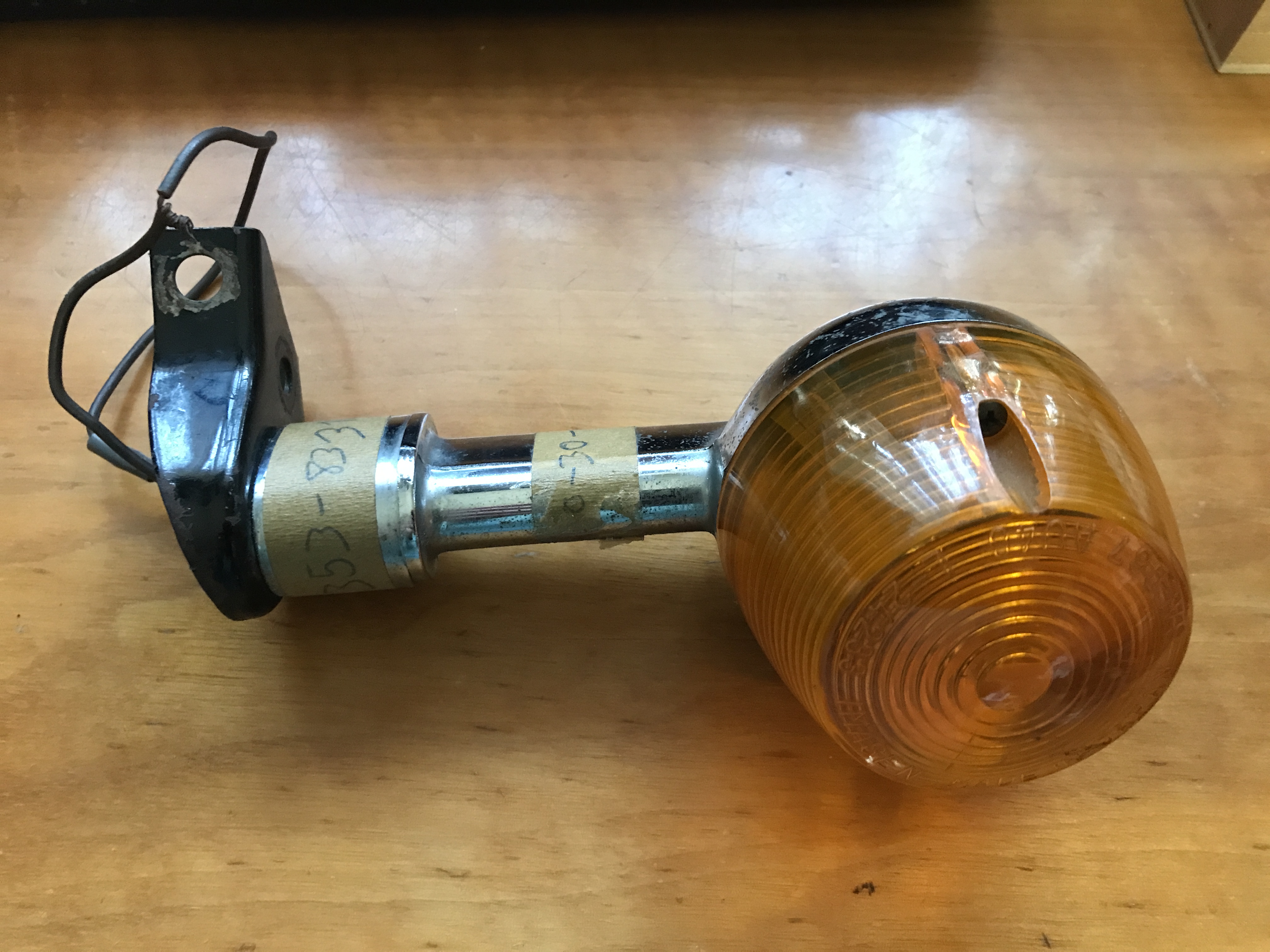

Zu den Blinkern vorne noch eine Frage: Da diese nicht mit dem oben zu sehenden Halteblech an der RD 50 1973 befestigt sind, müsste ich doch links und rechts tauschen können -oder? Das Blinkergehäuse selbst hat ja nur einen Zapfen und einen Gewindebolzen zur Befestigung. Wenn man den Blinker dreht müsste links und rechts gleich sein...
Blinker hinten sind auch sehr schwer zu finden...
Grüße Werner
Sind die Blinker hinten nicht gleich wie vorne ? Nur länger ?
Hi Marco, laut Zeichnung im Ersatzteilkatalog sind sie vorne lang und hinten sehr kurz..fast direkt am Blinkergehäuse angeschraubt.. Grüsse Werner

der blinker für vorne ist der falsche. das Distanzstück zwischen blinker und halter ist zu kurz. der blinker den du ergattert hast ist ein hinterer blinker für ein ausländisches modell
links und rechts sind theoretisch tauschbar, allerding sind die Distanzstücke "codiert" also es gibt linke und rechte.
