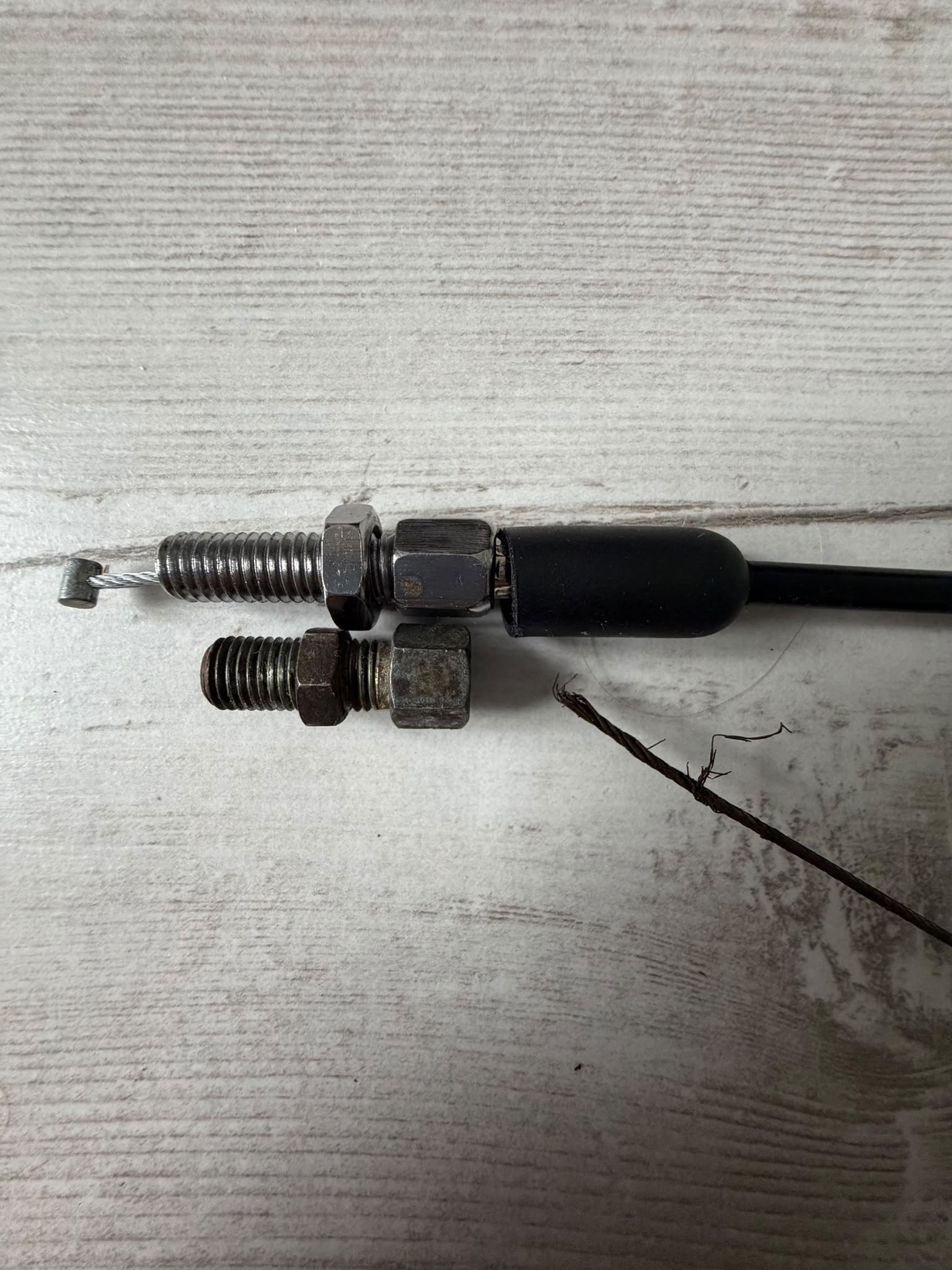

einen Ölpumpenzug mit passendem Gewinde wirst Du im Nachbau nicht finden. Hin und wieder taucht mal ein Original-Teil auf. Sind aber immer Einzelstücke. Der Nachbau bzw. die MX-Teile haben eine andere Gewindesteigung. Mit etwas Gefühl lässt sich das Teil aber in den Block eindrehen, das Gewinde formt sich dann neu. Nicht schön, aber in der Not...
Ich hatte ein nicht-passendes Teil als Ersatz liegen und musste spontan eine Lösung finden. Ich glaube, ich habe damals mit einem passenden Gewindebohrer vorgearbeitet.

Hi Jaki, hast du den alten Zug noch? Dann mach die doch einen selbst. Das ist nicht schwierig. Einfach einen, von der Größe passenden Zug mit Hülle kaufen und den Rest von deinem Alten nehmen.
Mach ich öfters wenn‘s schnell gehen muss.
Ich verlöte, wenn es geht, die meisten da mir die Schraubnippel nicht so gefallen und, denke ich, nicht so gut halten.
Gruß Ralf

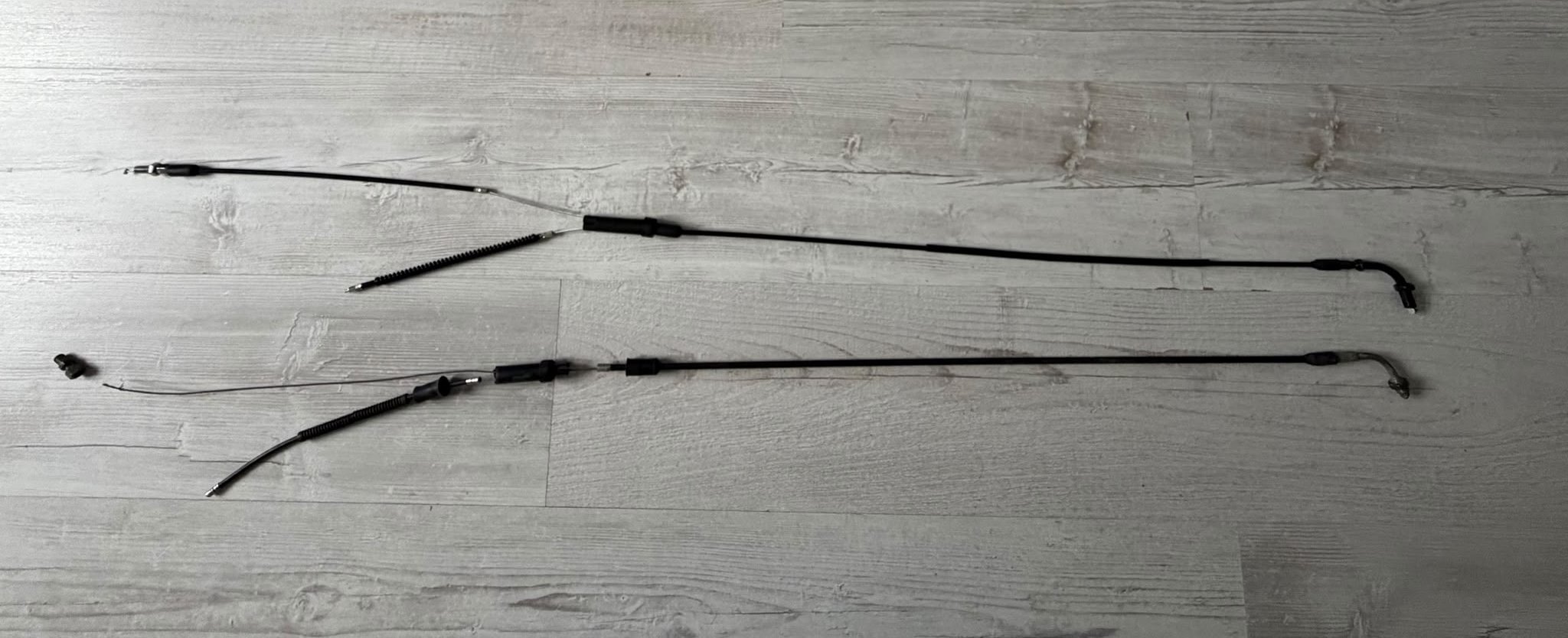

  • Ich hatte einen neuen kompletten DT50MX Zug gekauft. Dadurch konnte ich einige Maße vergleichen wobei ich ein paar leichte Abweichungen feststellen konnte.
Sind diese Unterschiede eurer Meinung nach problematisch? Hat jemand Erfahrung damit, einen DT50MX-Zug an einer DT50M zu verwenden ohne die Ölversorgung zu gefährden?
Deshalb wäre es super, wenn jemand noch einen originalen 2M4-Ölpumpenzug zum Vergleich hätte oder zumindest die korrekten Längen und Maße kennt.
