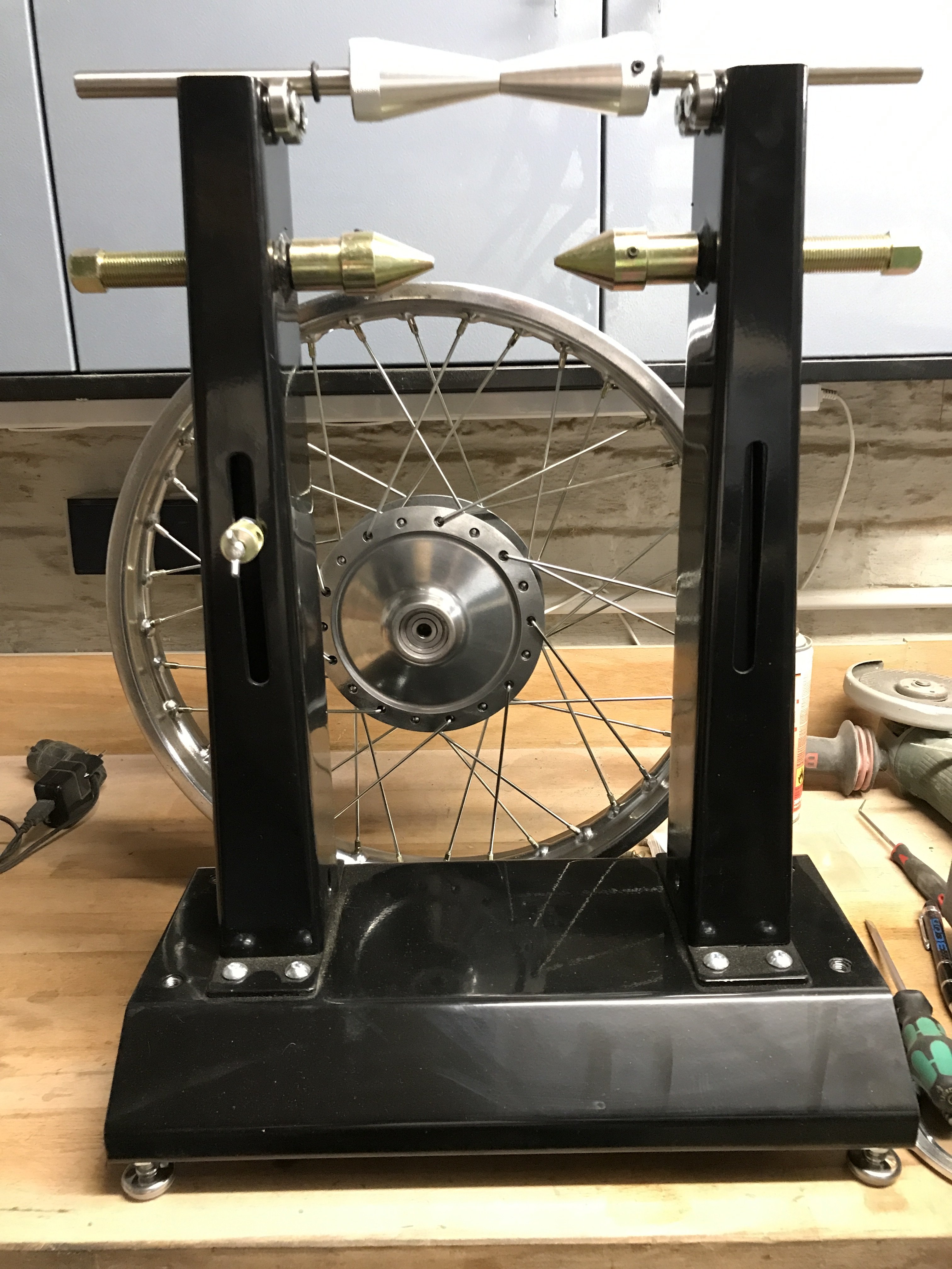

Sooo Vorderrad eingespeicht:

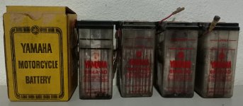

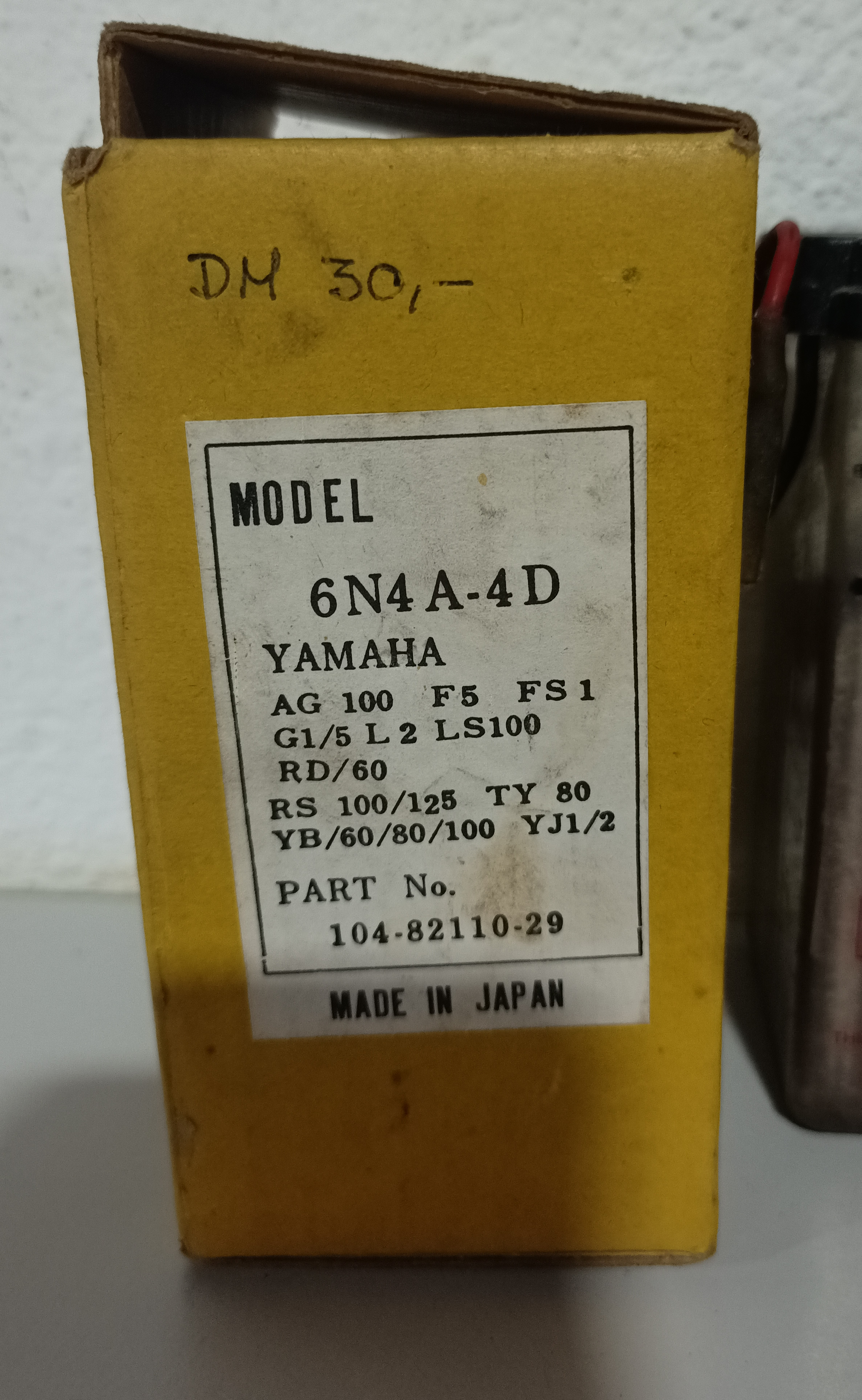

Guten Abend Werner, hier mal Bilder aus dem Archiv! Original Yamaha Batterien aus der Ära, fällt leider schwer die zu entsorgen!
Bezüglich deiner gesuchten Ersatzteile sollten wir uns mal unterhalten

cooole Batteriensammlung! Die Pappschachtel finde ich auch super. 30 DM waren zu der Zeit noch richtig viel Geld!

Da habe ich mir eine hyper duper Ausricht und Auswuchtvorrichtung gekauft und muss dann feststellen, dass die Achse des Monsterteils 12 mm Durchmesser hat unsere geliebte RD 50 aber nur eine 10 mm Achse hat. Buhuhu.. Gott sei Dank hat Onkel Louis eine 10 mm Achse im Shop.. mal schauen wenn sie kommt ob´s pascht.

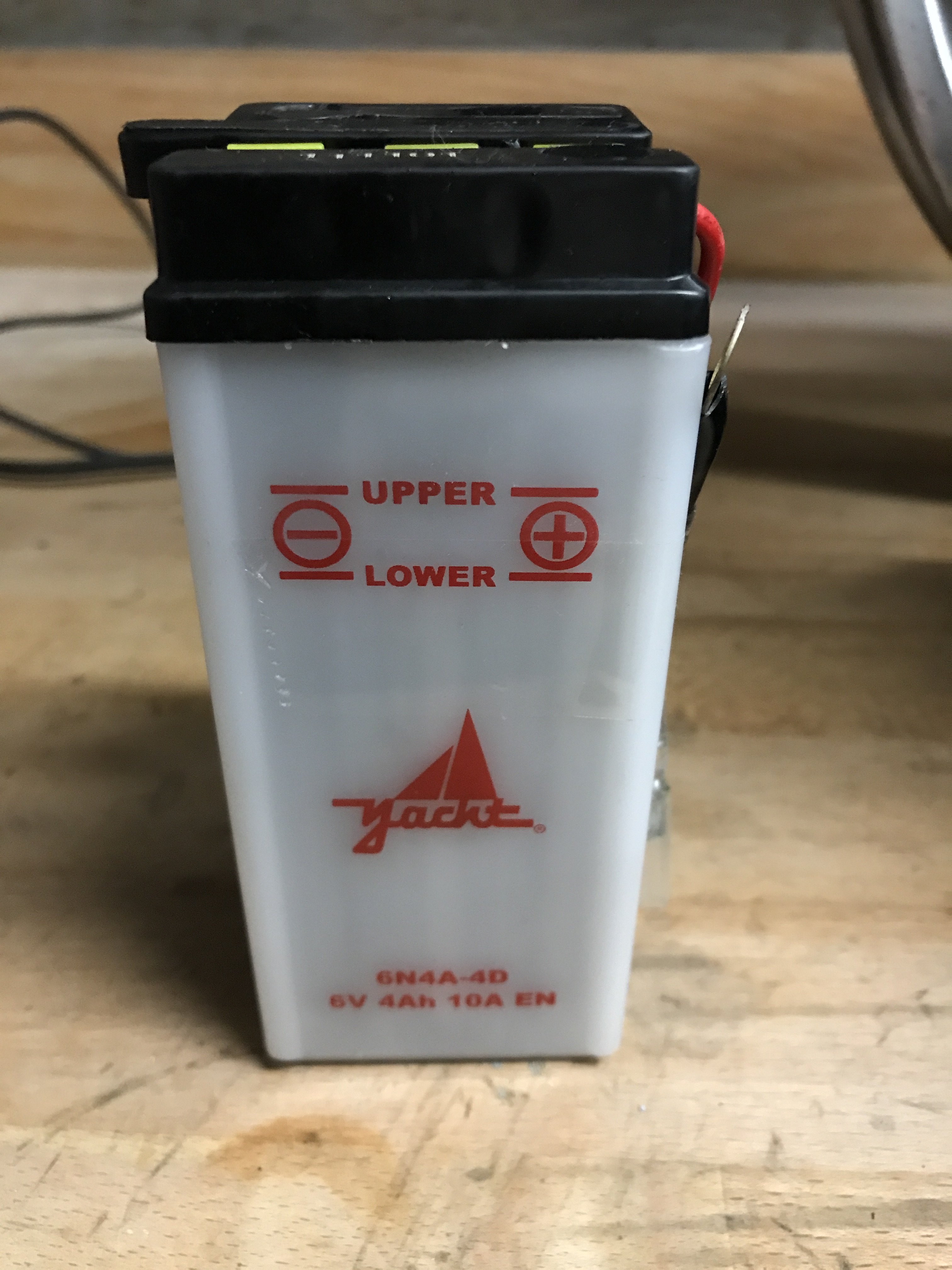

Dann ein Erfolgserlebnis: Batterie für 5 Euro plus 7,50€ Batteriepfand leer gekauft und abgeholt. Dann zu einem netten Motorradhändler und dort habe ich sie für einen Heiermann (früher 5 DM heute 5 Euro) aufgefüllt bekommen.
Ein großes Problem gelöst welches durch eine EU-Verordnung ausgelöst wurde das Privatleute keine Schwefelsäure mehr kaufen dürfen und Gewerbebetriebe eine teure Genehmigung dafür benötigen...

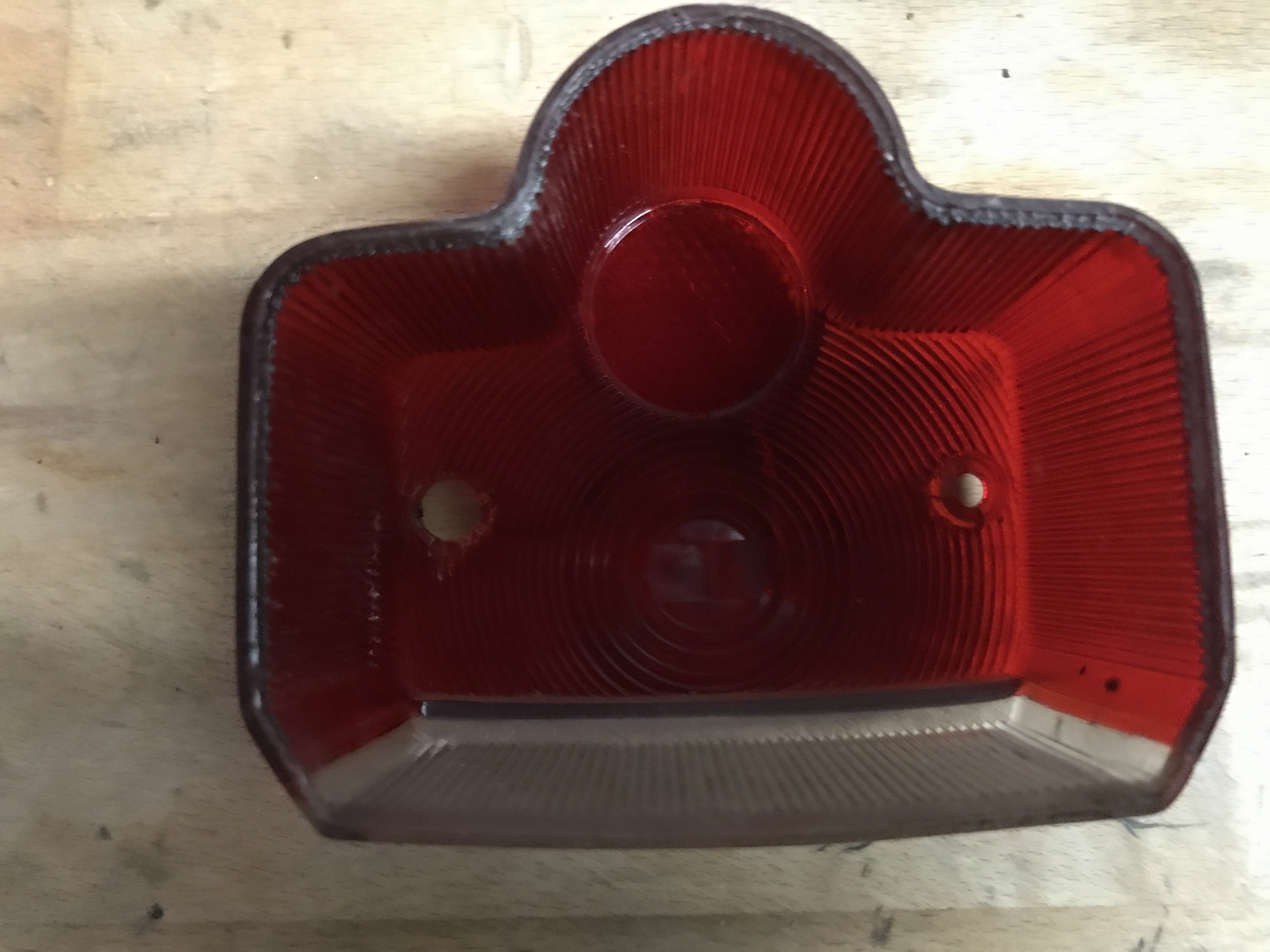

Dann wieder ein Rückschlag (ohne den gehts einfach nicht... : Bremslichtscheibe defekt (muss man genau hinschauen ->Schraubdom ausgebrochen).

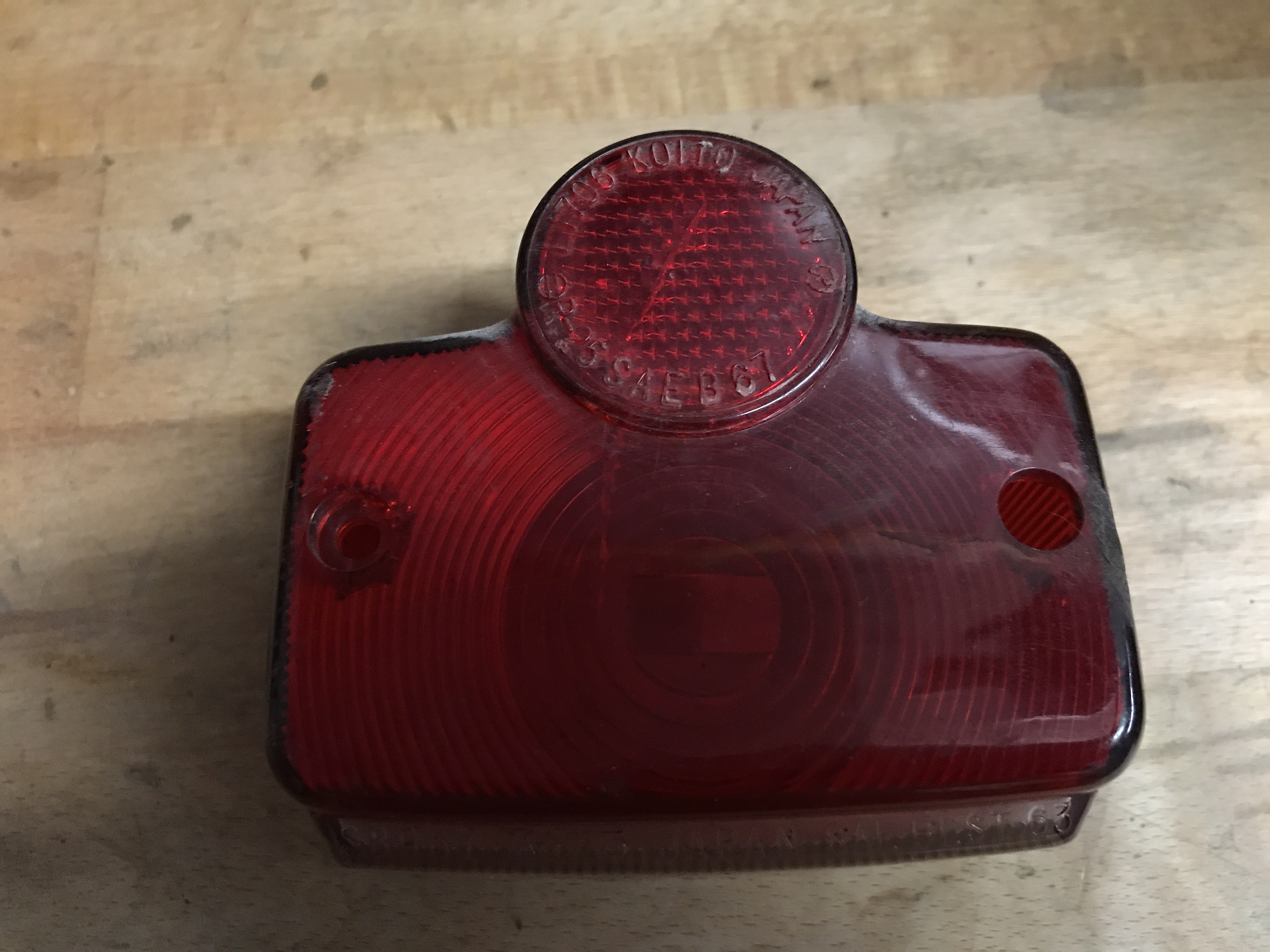

Hallo Zuuuup, ich lerne jeden Tag etwas dazu! Das richtige Rücklicht ist dieses hier?
Der Gleichrichter wie zuup geschrieben ist die neuerer Version die du schon hast.siehe post #42
Den Lastwiederstand hatte ich im post #43 , du hast doch aber einen gekauft das ding aus Metall. Habe ich auch mal aus ner chappy ausgebaut.
Wenn Du das Spannungs und Unterbrecher der Lichtmaschiene generve umgehen willst, mein Rat > Bau ne Vape ein 12 Volt ein = Stabilisiert Spannung ,gescheites Lich und man sieht deine Blinker auch. Das ist aber was für den Schlussumbau.
Offensichtlich haben chappy und RD gleiches Rücklicht.:)
Hi Marco, die Vape habe ich schon rechiert. Welche Variante ich für das Bordnetz einsetzen werde steht noch nicht fest. Ich sauge alles auf was an Tipps gegeben wird! Ich arbeite mich in der Demontage weiter vor und besorge gleichzeitig schon Ersatzteile.. Viele Grüsse und Danke für eure fachlichen Tipps und eure Zeit! Grüsse Werner

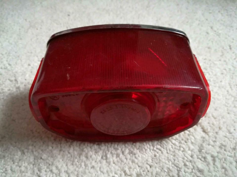

hi werner, das Rücklicht von deinem bild gabs erst ab 1977, davor wurde ein "stehendes" verwendet. der "quertyp" wurde z.B. dann bei RD50M, DT50M, TY50, chappy, FS1 etc simultan verbaut. Zündungstechnisch gibt es einiges was verbaut werden kann. mir sind mindestens 5 wartungsfreie systeme bekannt.

Hi zuuuup, danke für das Bild. Das passt zu der Zeichnung aus dem Ersatzteilkatalog. Dann schaue ich mal ob ich ein komplettes Rücklicht finde.. Ich will so Original wie möglich werden.. Grüsse Werner

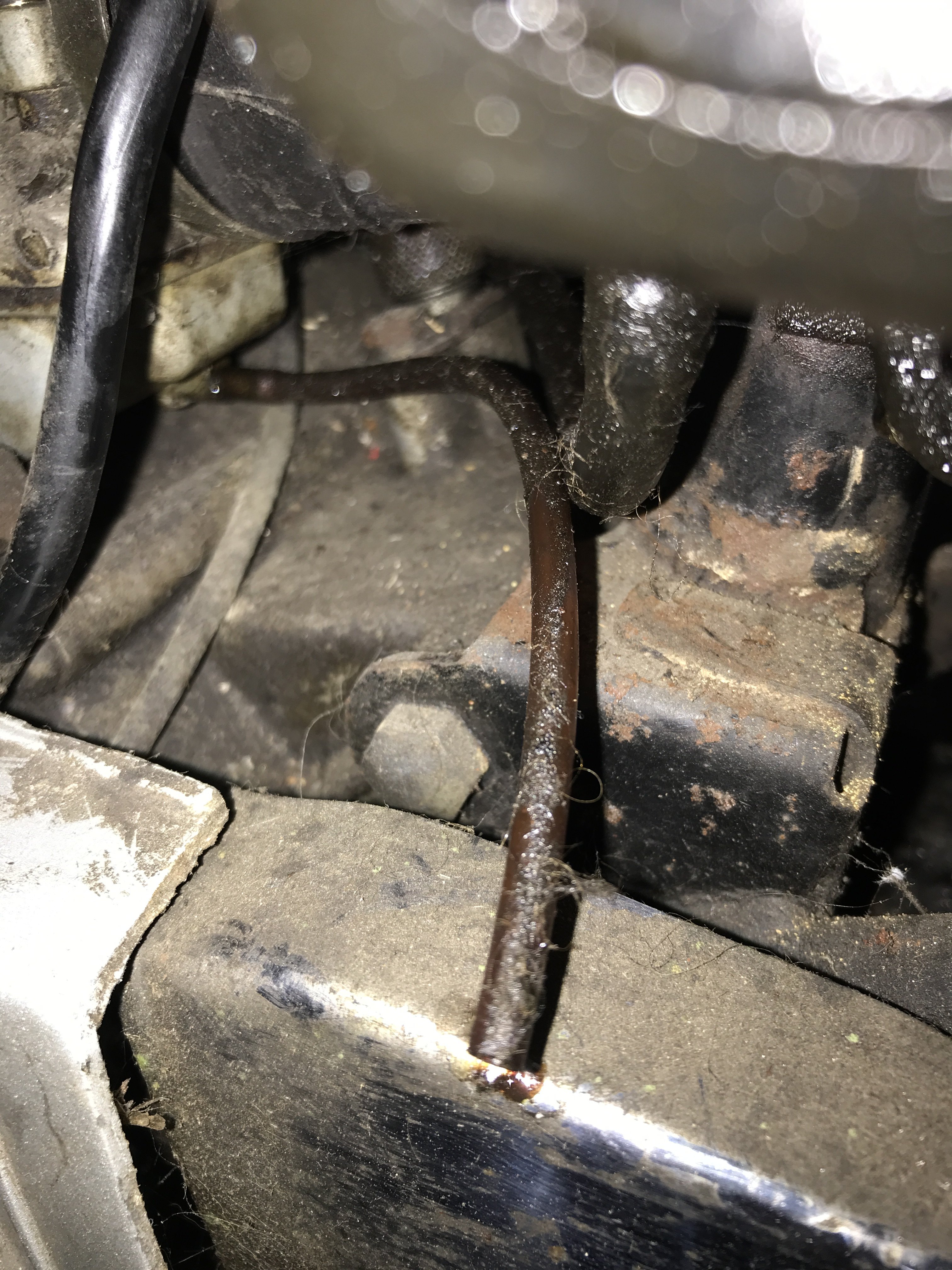

Und noch eine Frage. Im unteren Teil des Vergasers gibt es einen kleinen Überlaufschlauch. Dieser mündet bei mir aktuell im Nirwana. Gibt es eine Position wo er enden oder angestöpselt werden soll? Grüsse Werner
nein gibt es nicht, legt man oft hinter den motor richtung schwinge, zum kette ölen taugt das frische benzin ja leider nicht
