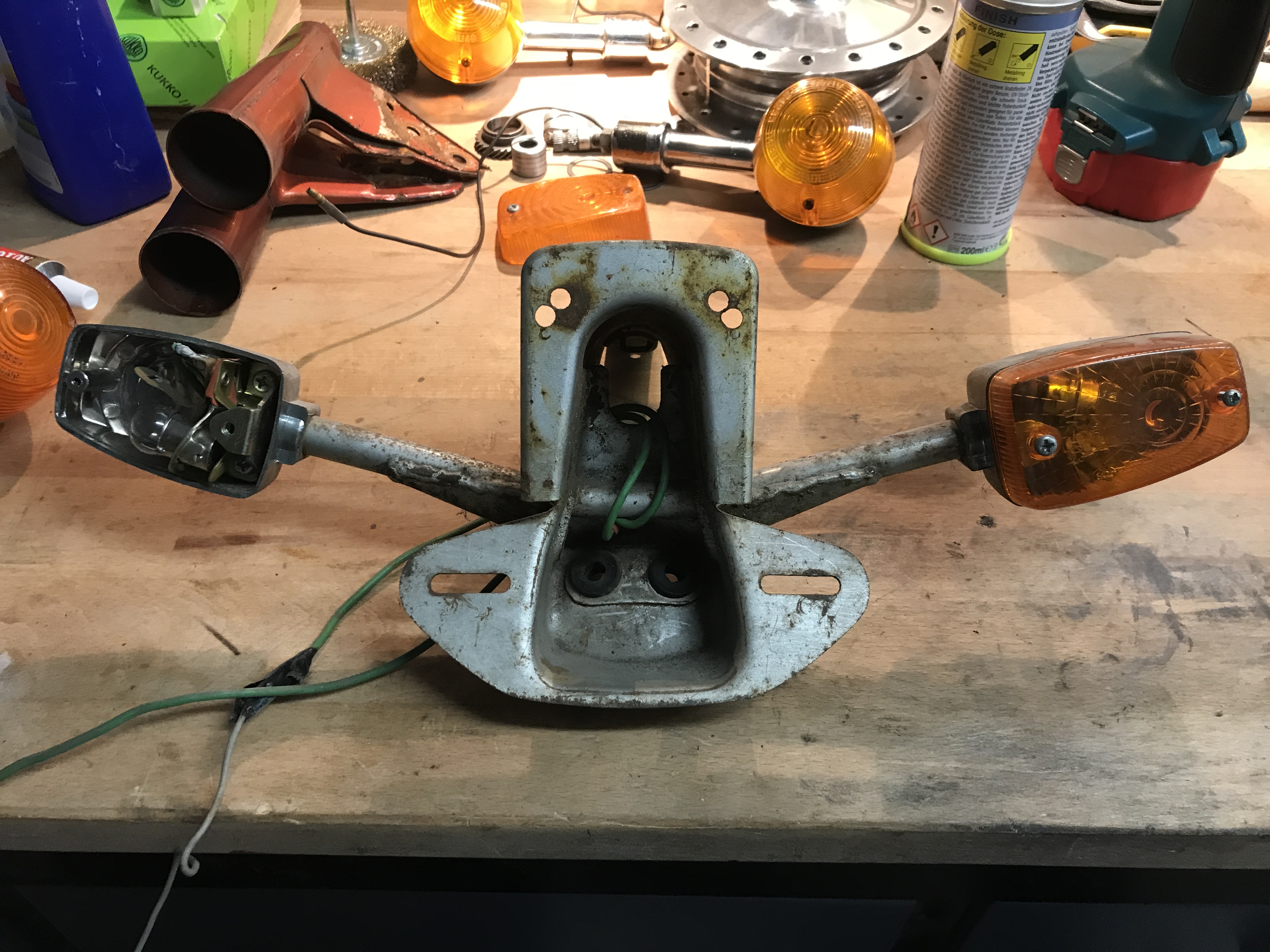

Gerade sind die hinteren Blinker angekommen.
"Original"-zustand
alter Blinker demontiert und neuer Blinker
und fertig montiert, passt...
Grüsse Werner
hi werner, das glas vom neuen blinker schaut mir etwas komisch aus, kann aber von bildwinkel her täuschen. die montierten blinker waren ULOs für deutsche mopeds. an deinem lampenhalter hat auch schon jemand beschleunigunglöcher gebohrt ;)
Es reicht nicht nur die distanzstücke zu besorgen da die stehbolzenlänge der blinker dann wieder nicht passt. ich könnte mich eventuell noch von passenden blinkern trennen!
