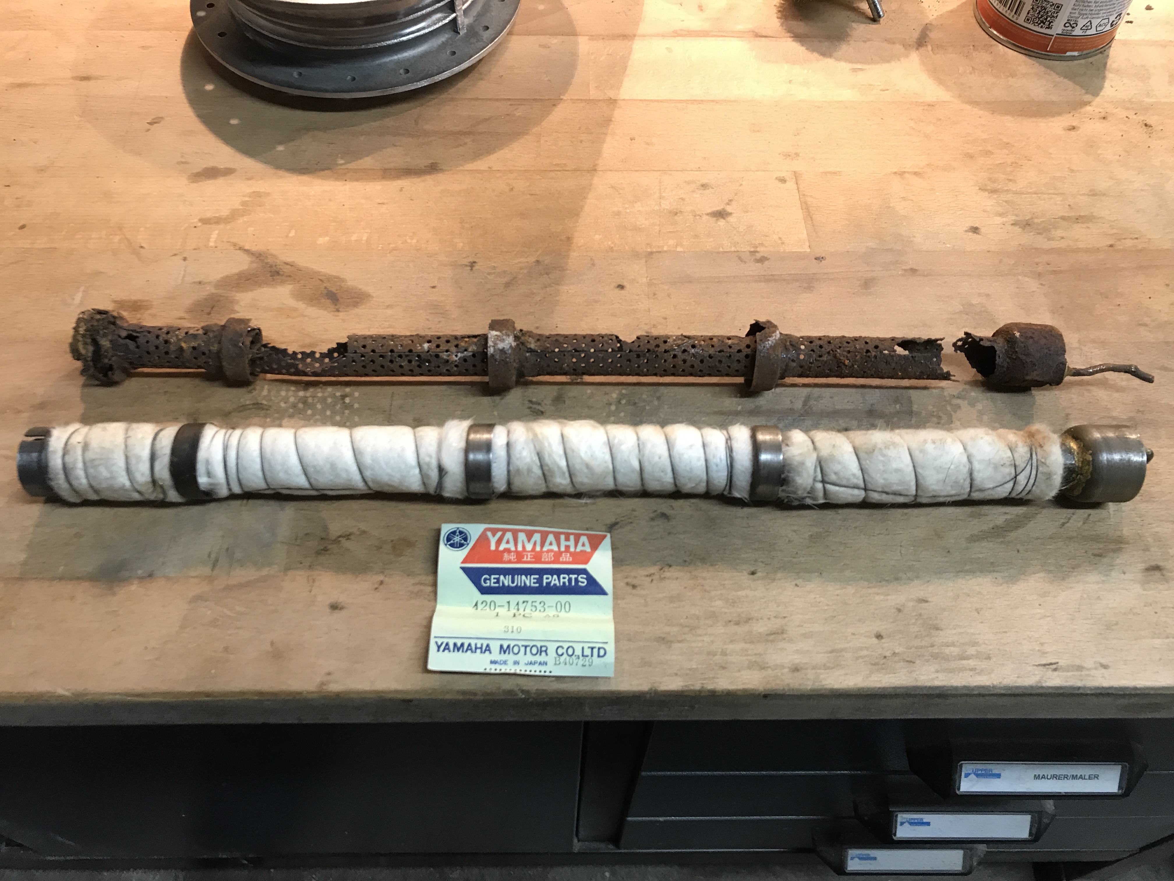

ein Nachthupferl habe ich noch:
historisches Teil aus dem Auspuff (oben) und historisches Ersatzteil nach der Entrostung:
