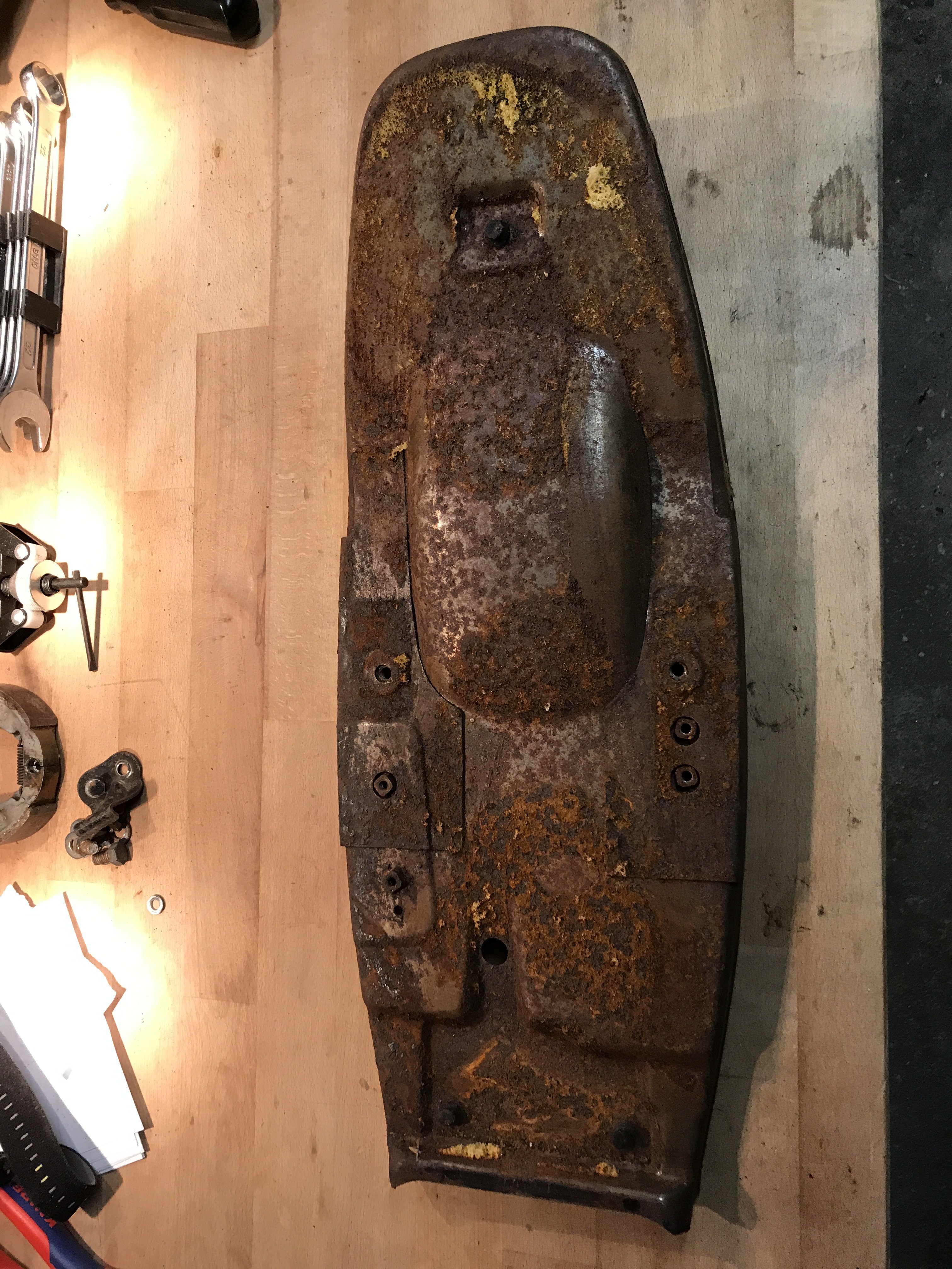

Das ist das Blech der Sitzbank nachdem ich den Bezug und das Sitzkissen entfernt habe:

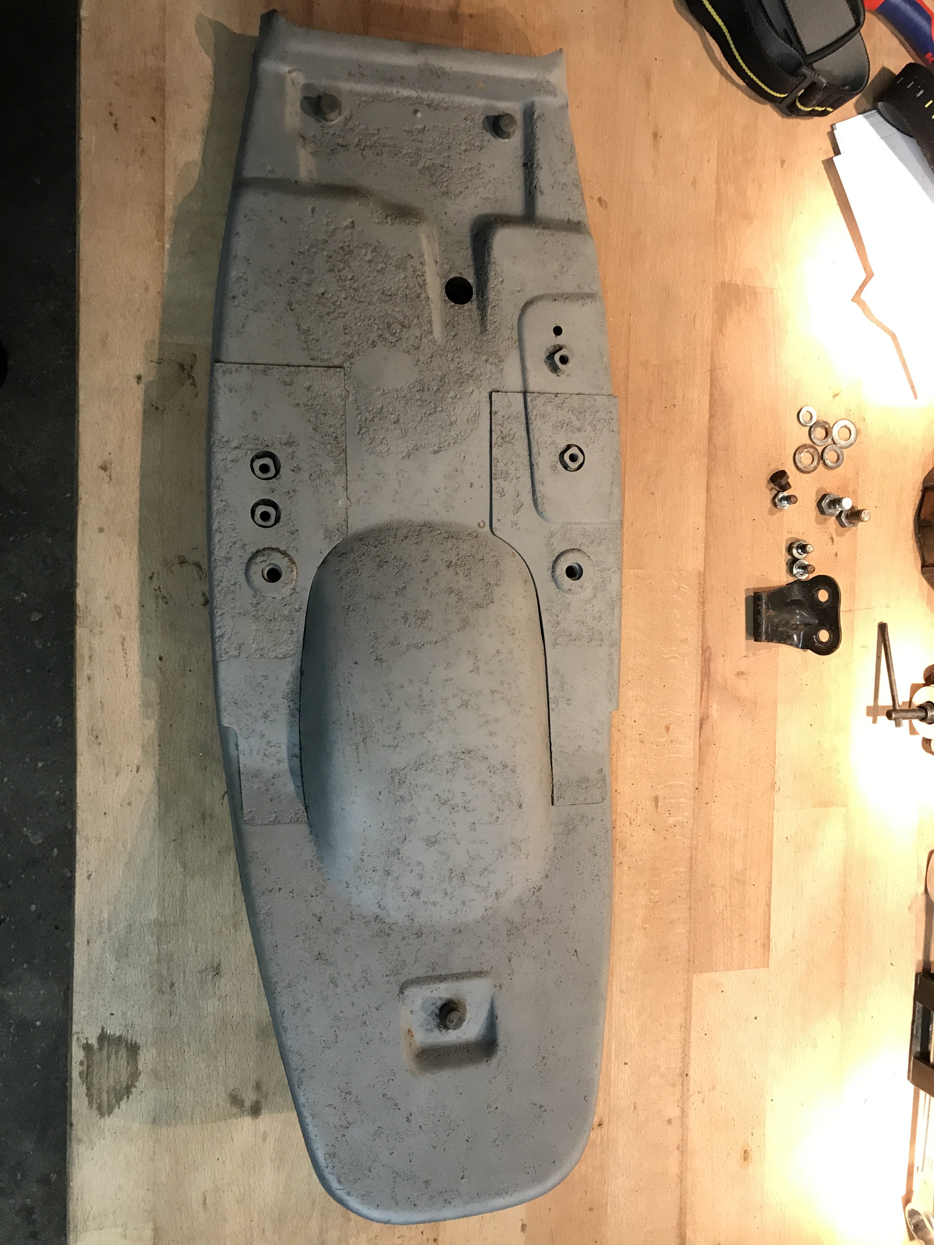

Nach dem Sandstrahlen mit Granatsand:

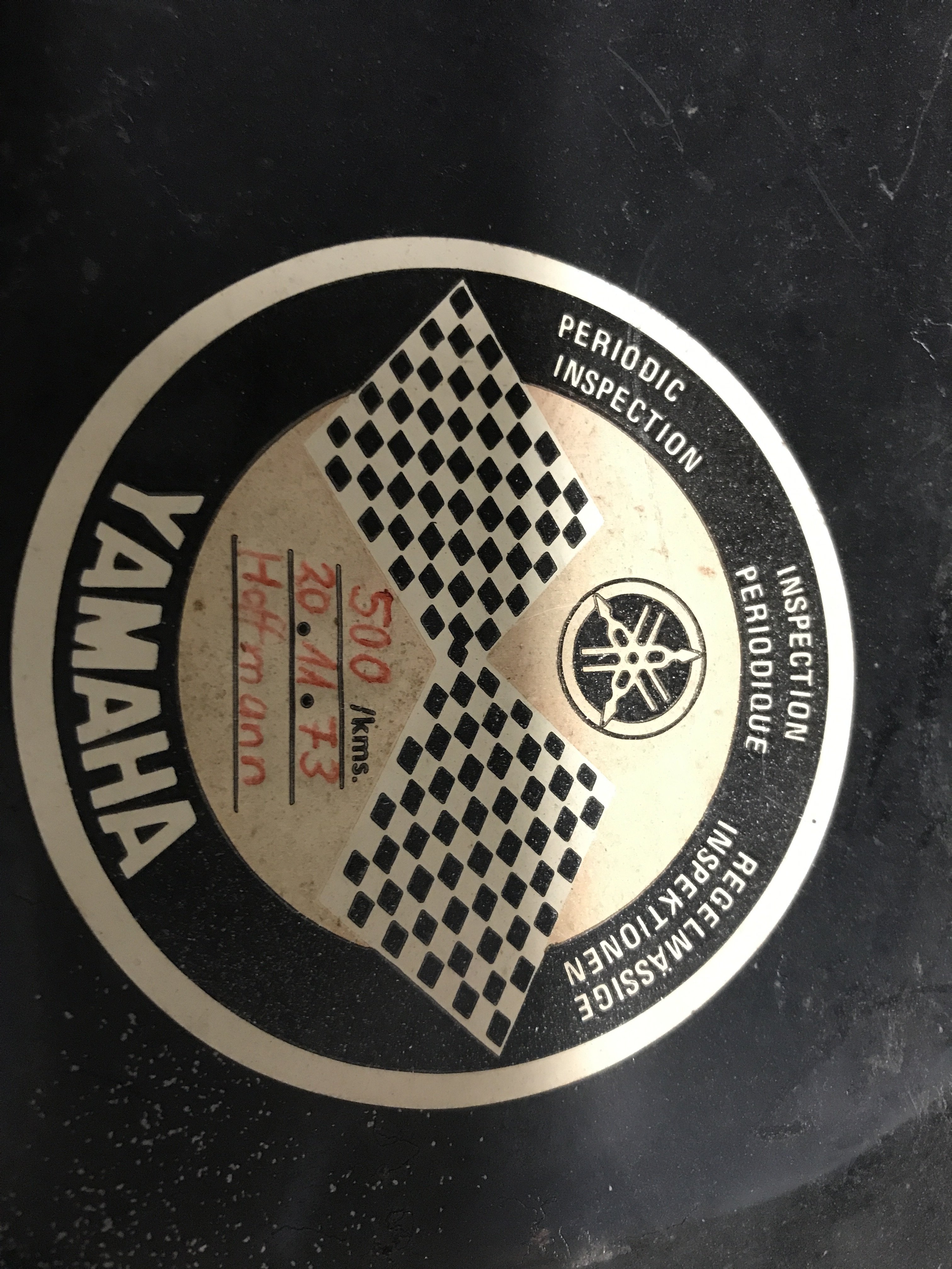

Auf der Unterseite ein netter Aufkleber mit Geschichte:
