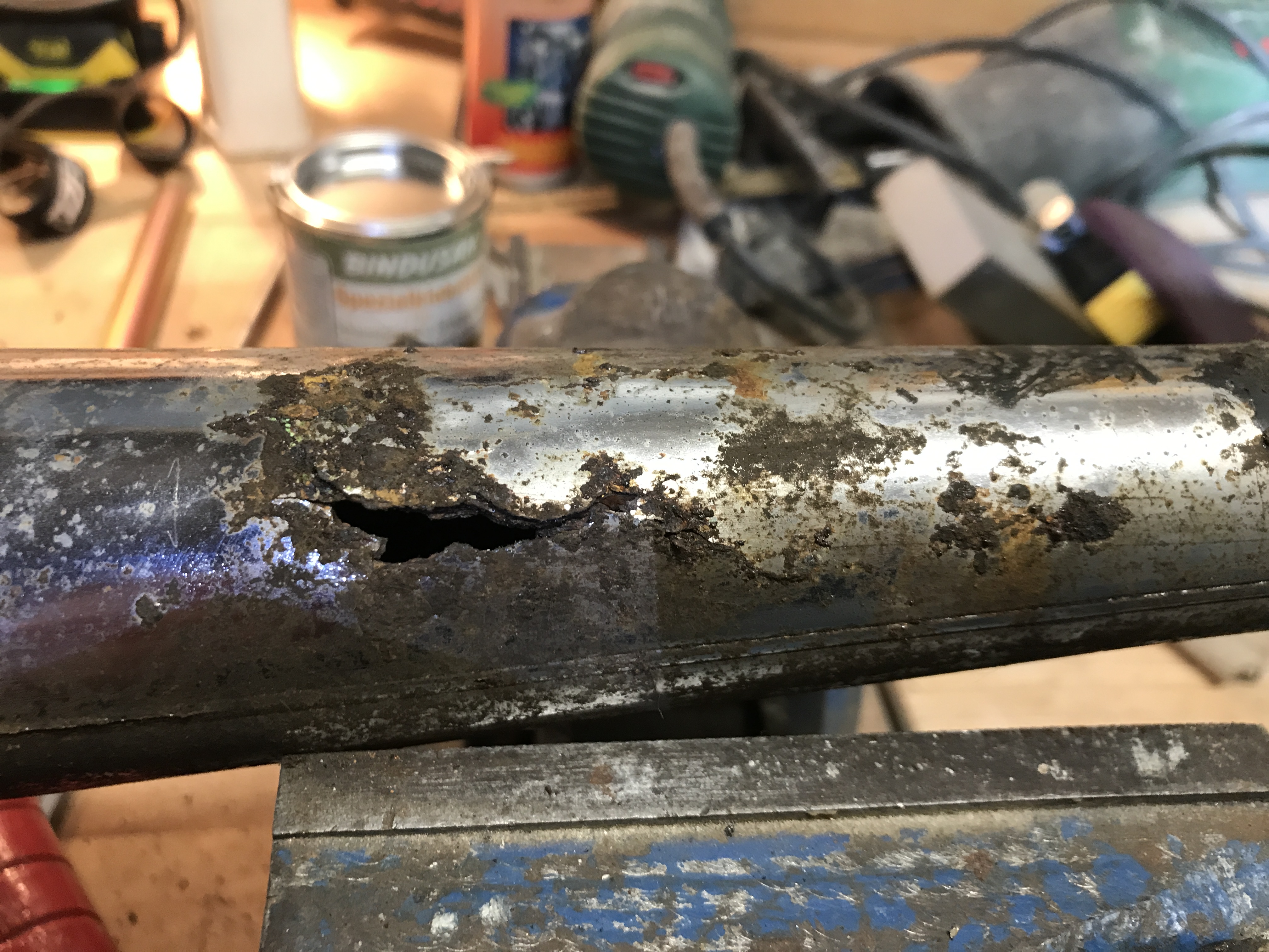

Und hier jetzt die versprochenen schlimmen Fotos des Auspuffs.
Ist ein Außendurchmesser 33 mm Krümmer der in ein mit ihm verschweißtes ca. 70 mm Auspuffrohr übergeht. Den Inneneinsatz habe ich mühsam durch die im Auspuff liegenden Ringe die ihn halten durchgewurschtelt.. Ist aber auch nur noch Schrott wie im Hintergrund zu sehen..
Hat da noch jemand eine Idee für einen Rettungsversuch?

hi werner. so habe ich das auch noch nie gesehen. bleibe bei meiner Meinung dass das ding extrem feucht stand.
Hi zuuuup, als es dort eingelagert wurde (Heizungsraum Keller) war ich noch nicht hier.. Tja hilft ja nichts, ich kann nur versuchen das Teil wieder herzustellen. Tut mir in der Seele weh das schöne Teil in diesem Zustand zu sehen... Tacho zeigt gerade mal 2498 km...
