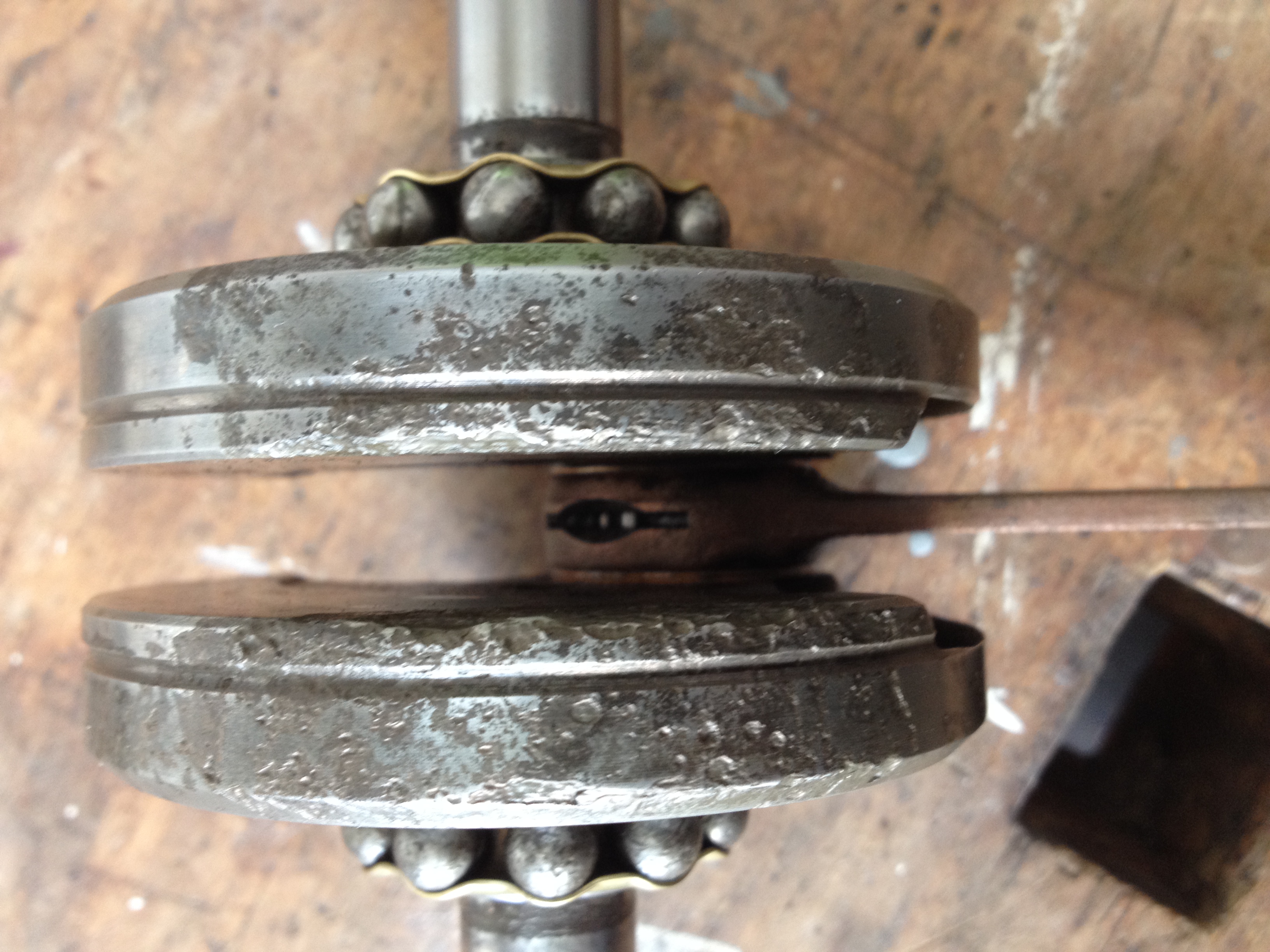

Moin.Hört sich nich schlecht an.Der 50s ist nach den Test von deim Video im guten Zustand.Ich habe mir ja den 50/5 Motor gekauft bei dem weis das nicht habe es noch nicht geschafft den Zylinder runder zunehmen.Die Kurbelwelle habe ich noch.Die Zündung vom alten ist am neuen Motor.Ich habe dir heute eine Pn geschrieben ist voll nicht bei dir angekommen?Gruß Hans-W.
Oha... die KW sieht im Simmerringbereich miserabel aus...
Natürlich kann man bei seltenen Wellen auch abdrehen und 16er Simmerringe verwenden, oder spezielle Hülsen überziehen. Aber so groß ist die Not nicht, und baut man einen Kx5 Motor auf, tut es die Jasil Welle für den 50s allemal.
Die ist sicherlich haltbarer als die originale Kx 5 Welle. Aber sicherlich auch nicht so haltbar, wie eine originale (neue) vom 50s.
Nee, diese Welle lieber wegwerfen.
Ja die kw hatt es hinter sich!Ist die persönliche Nachricht bei dir angekommen?
