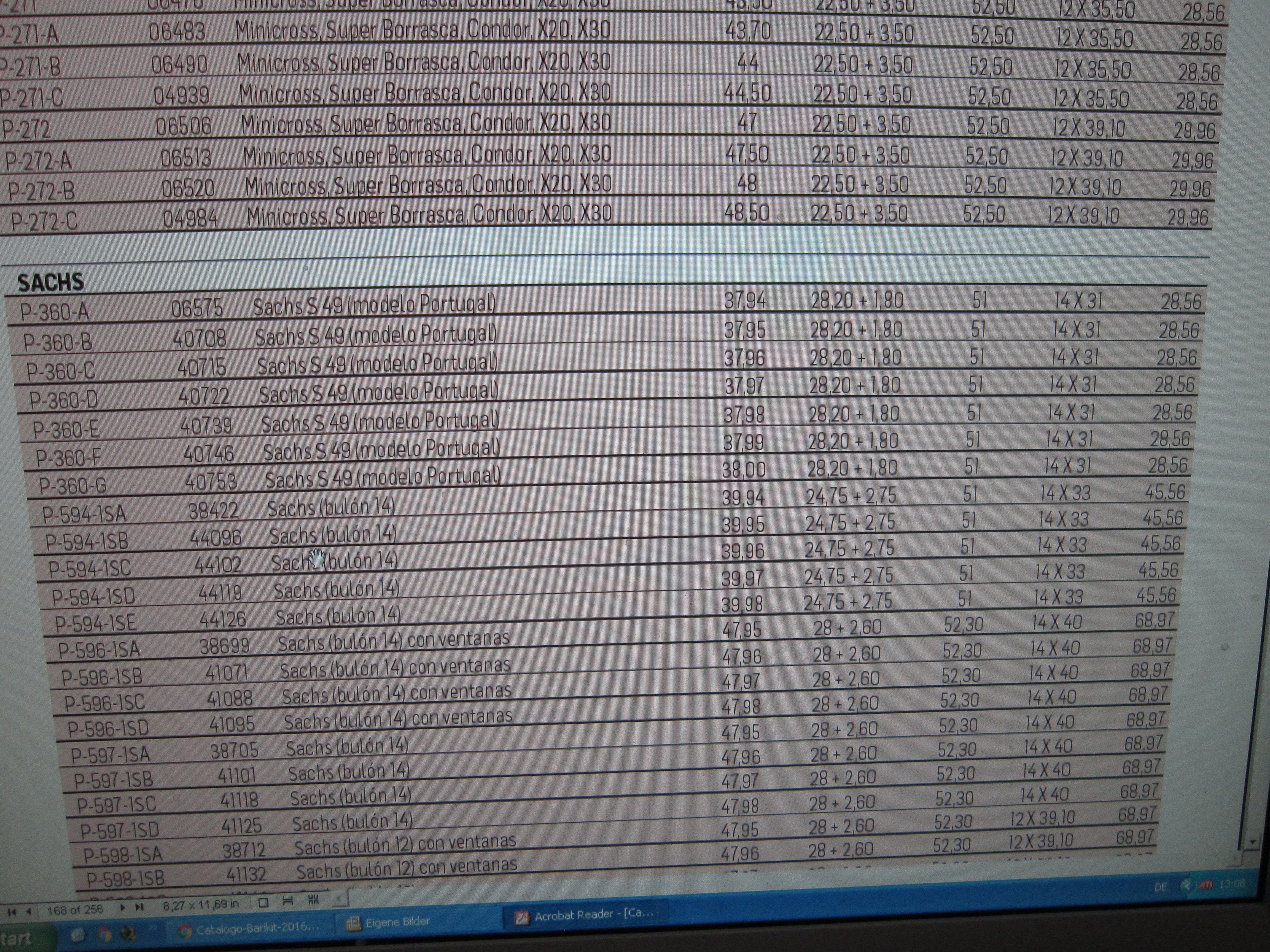

Falls Nachbau Barikit Kolben mit Kennbuchstaben E nehmen =37,98. Preis unter 40 Euro.
Mahle C =37,98

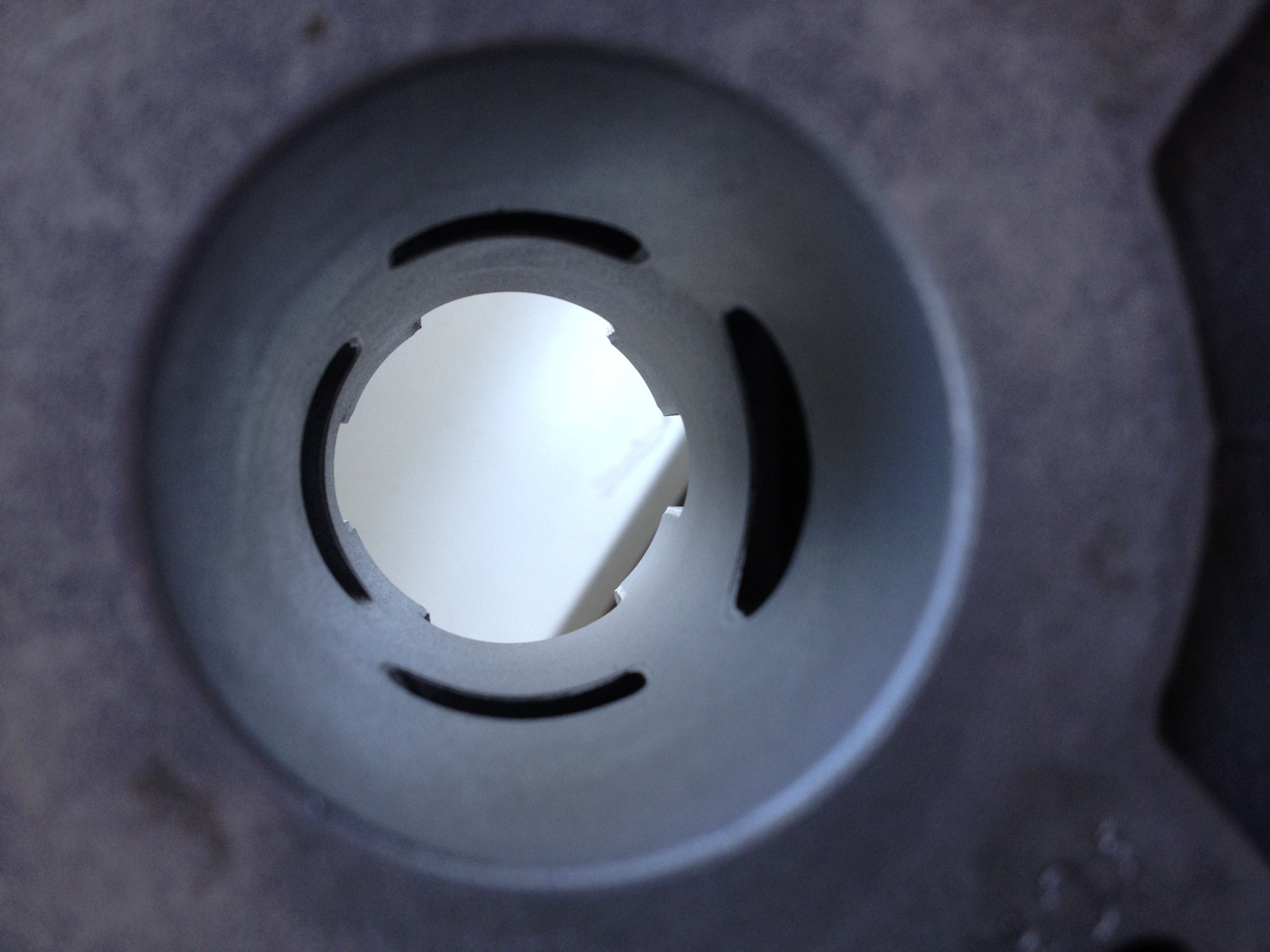

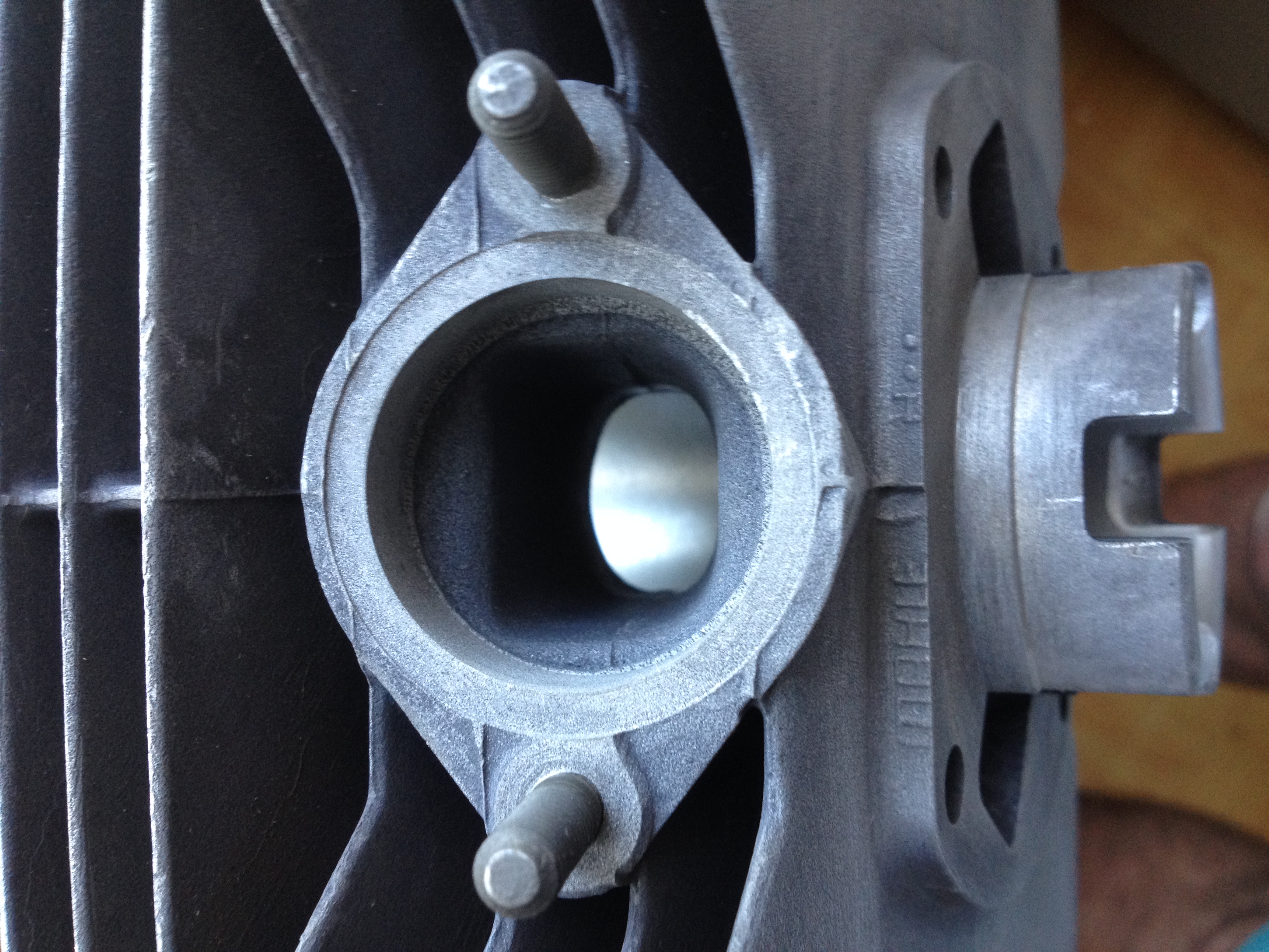

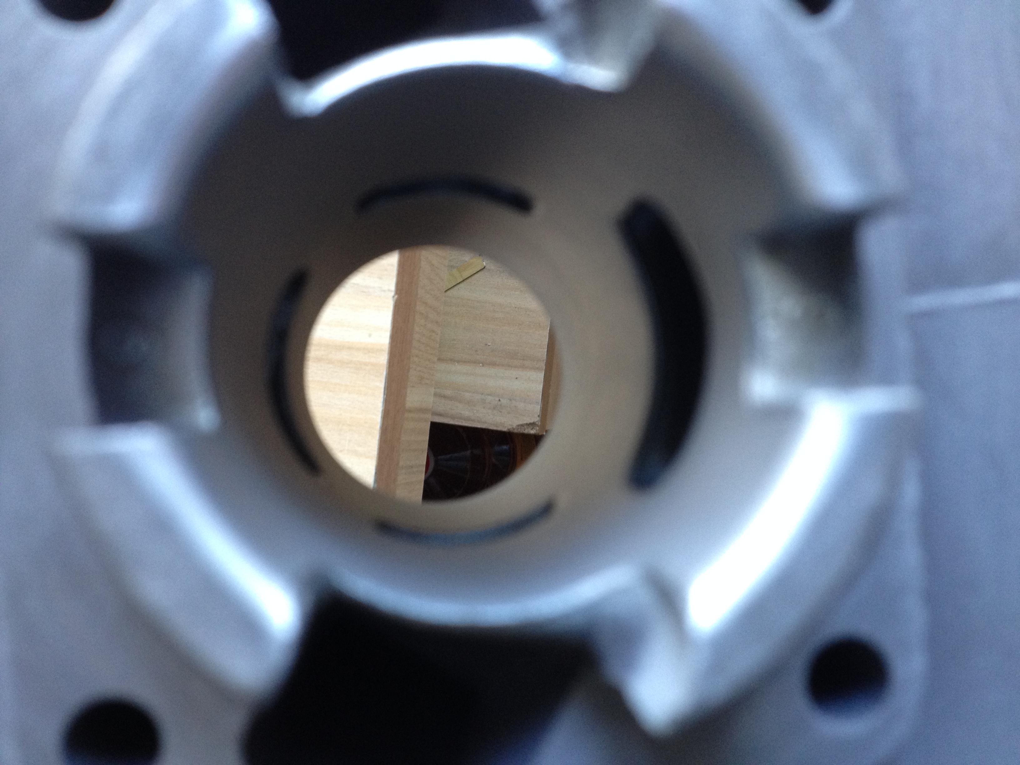

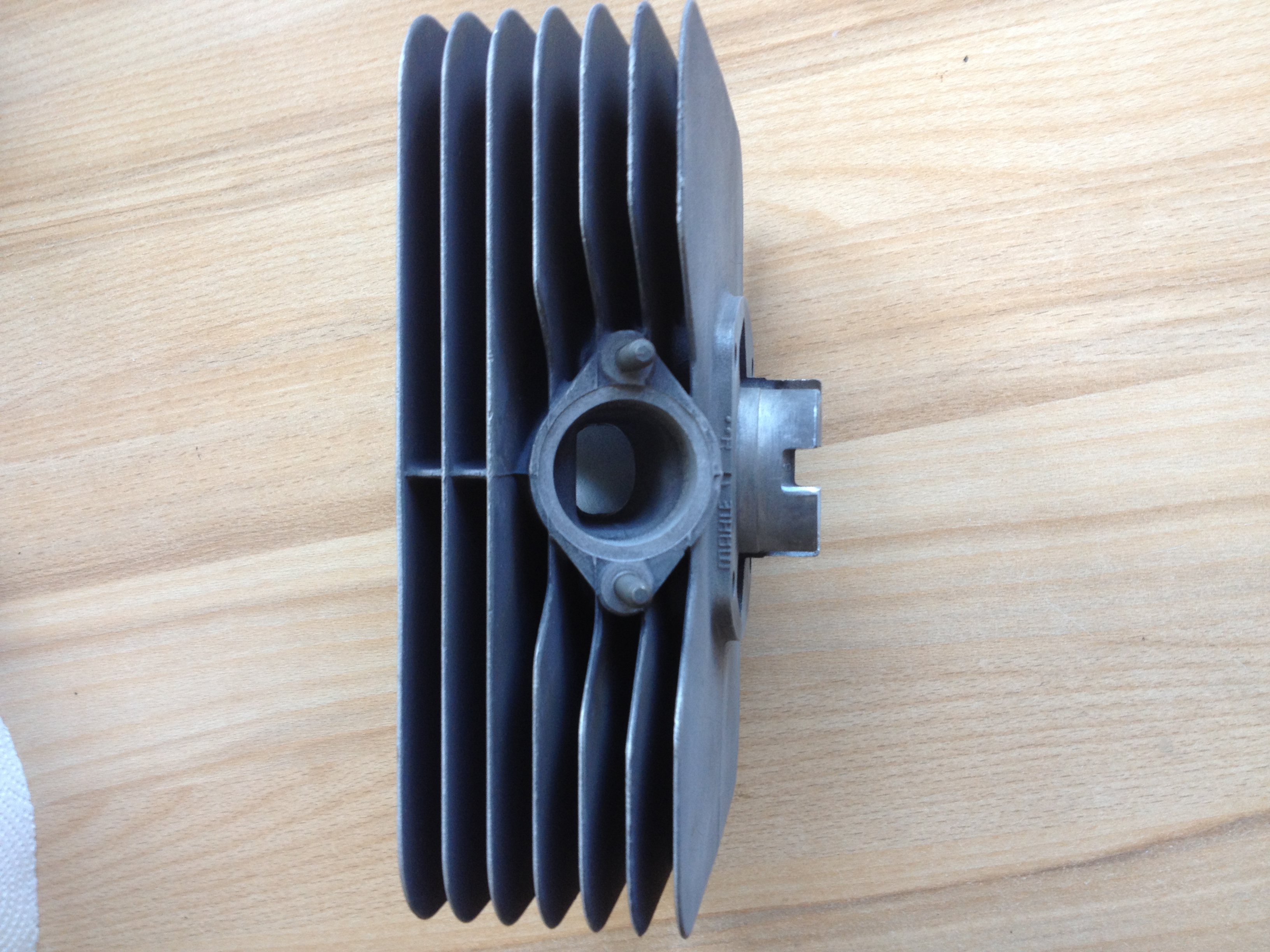

Der Zylinder ist da.Ich habe mal nach den richtigen Kolben geschaut. Beck hat leider kein in Größe C es gibt einen aus Portugal für sage und schreibe 165€.Da ist Beck günstig.Habe mir heute die Zeit genommen und den akf gescheckt.Zylinder runder Pleuelstange beklopft alles gut Glück gehabt.Ich weiß das der 50 Test nicht 100% ist aber gut zuwiesen das das schon mal passt.Gruß Hans-W.

Der Zylinder sieht auf dem Foto wirklich sehr gut aus.
Ich würde das Ding messen, nachhonen und wahrscheinlich einen E Kolben verbauen.

Siehe hier Kolben P-360 A bis G
P-360 E wäre 37,98mm.
