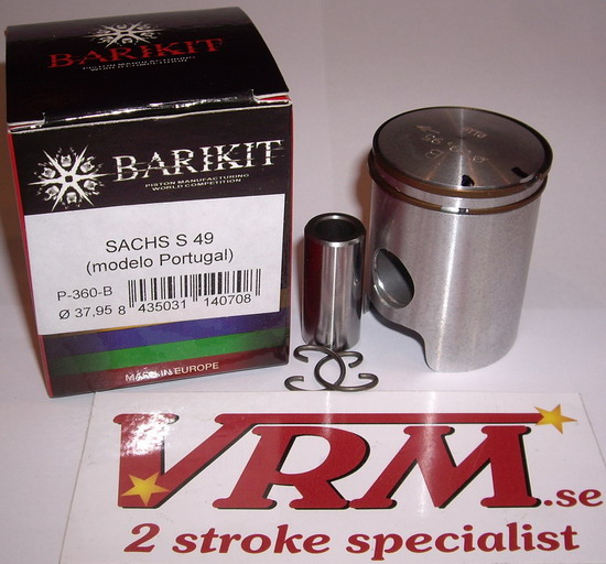

Hab mal Kolben bestellt. 4,95€ Versand.
-- 28.07.2017 20:36 --
Hier mal ein Bild vom Kolben da easyparts kein Bild eingestellt hat.<br /><br />-- 28.07.2017 21:05 --<br /><br />28,20 + 1,80 / C=51 / E-L=14 X 31
Kompressionshöhe+ Überhöhung ,C= Gesamtlänge, Kolbenbolzen 14x31
Das gilt für alle Kolben .
Danke, dass ist echt Gold wert.....
Alles gut ,bitte .
Für alle anderen eine Seite zurückschauen auf Seite 7 ,dort sind die anderen Kolben.
