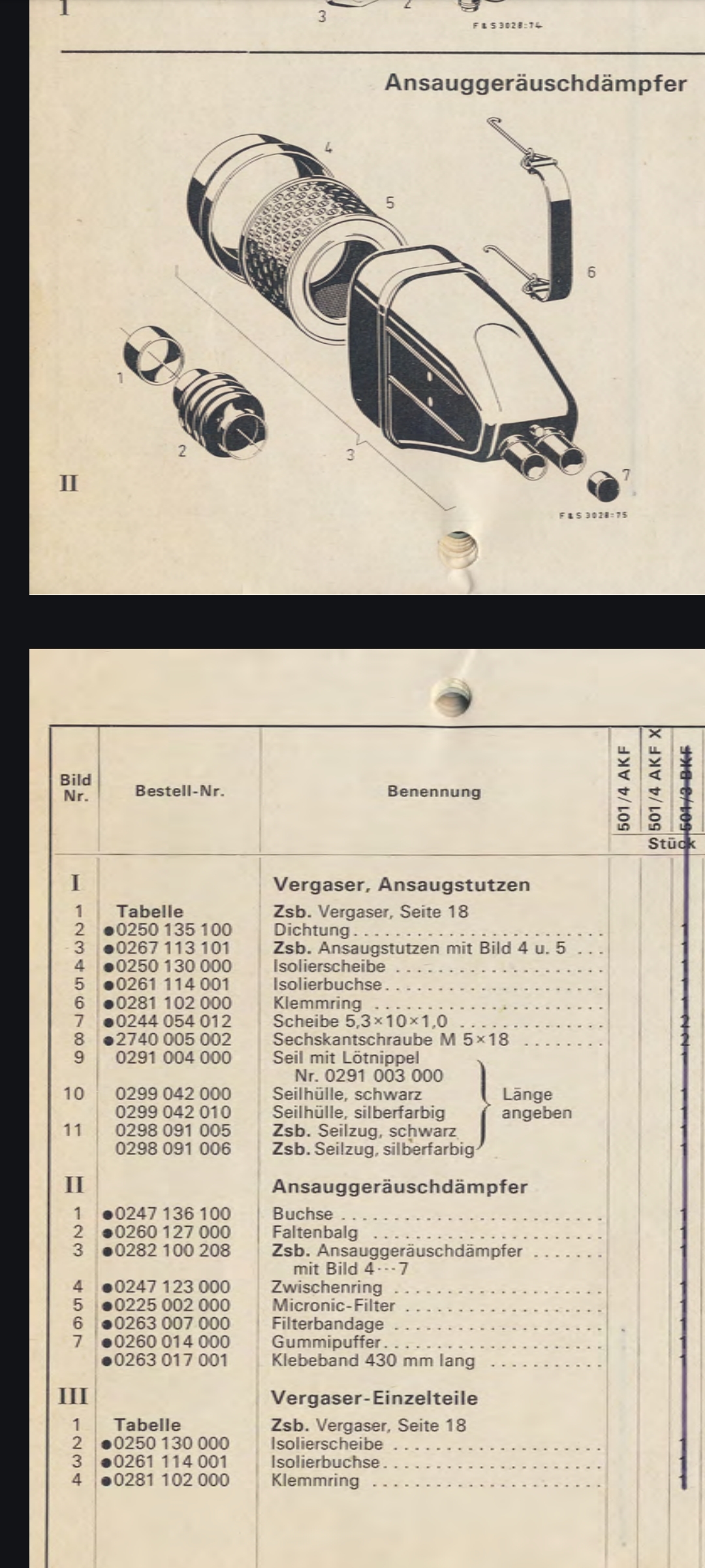

So Passscheiben sind bestellt, hab gestern dann aus Langeweile nochmal durch die Erstazteileliste geblättert und da ist mir aufgefallen dass zwischen Vergaser und Faltenbalg eine Buchse (Nr.1) kommt. Hab jetzt schon ein paar mal im Internet danach geschaut aber nie dazu was gefunden. Ist diese von Relevanz? Und weiß jemand vielleicht die Maße oder gibt es die irgendwo zu kaufen?
Und dieser Gummipuffer (Nr.7) sehe ich auch das erste mal, ist der notwendig und was für eine Funktion hat er am Luftfilterkasten?
Zwecks Hauptdüse ist ja laut Bing eine 64 drin. Habe hier im Forum gelesen dass man da auch eine Nummer kleiner nehmen kann, da die Kraftstoffe besser geworden sind. Macht das Sinn sich vorsorglich einfach eine 62HD zu besorgen? Oder sollte man mit dem Fahren was von Bing/Sachs vorgegeben ist?
Schöne Grüße Nils
Die Buchse hinten am Vergaser sorgt dafür, dass der Faltenbalg ordentlich sitzt. Sowas kann man sich auch schnell drehen oder drehen lassen, wenn man das Teil nicht mehr hat. Innendurchmesser ist gleich Außendurchmesser Vergaseranschluß hinten. Außendurchmesser ist gleich Innendurchmesser Faltenbalg.
62er Düse kann man probieren. Dabei ZK-Bild beachten. Der Motor dreht damit etwas höher und "viertaktert" nicht.
Teil Nr. 7 brauchst du nicht.
