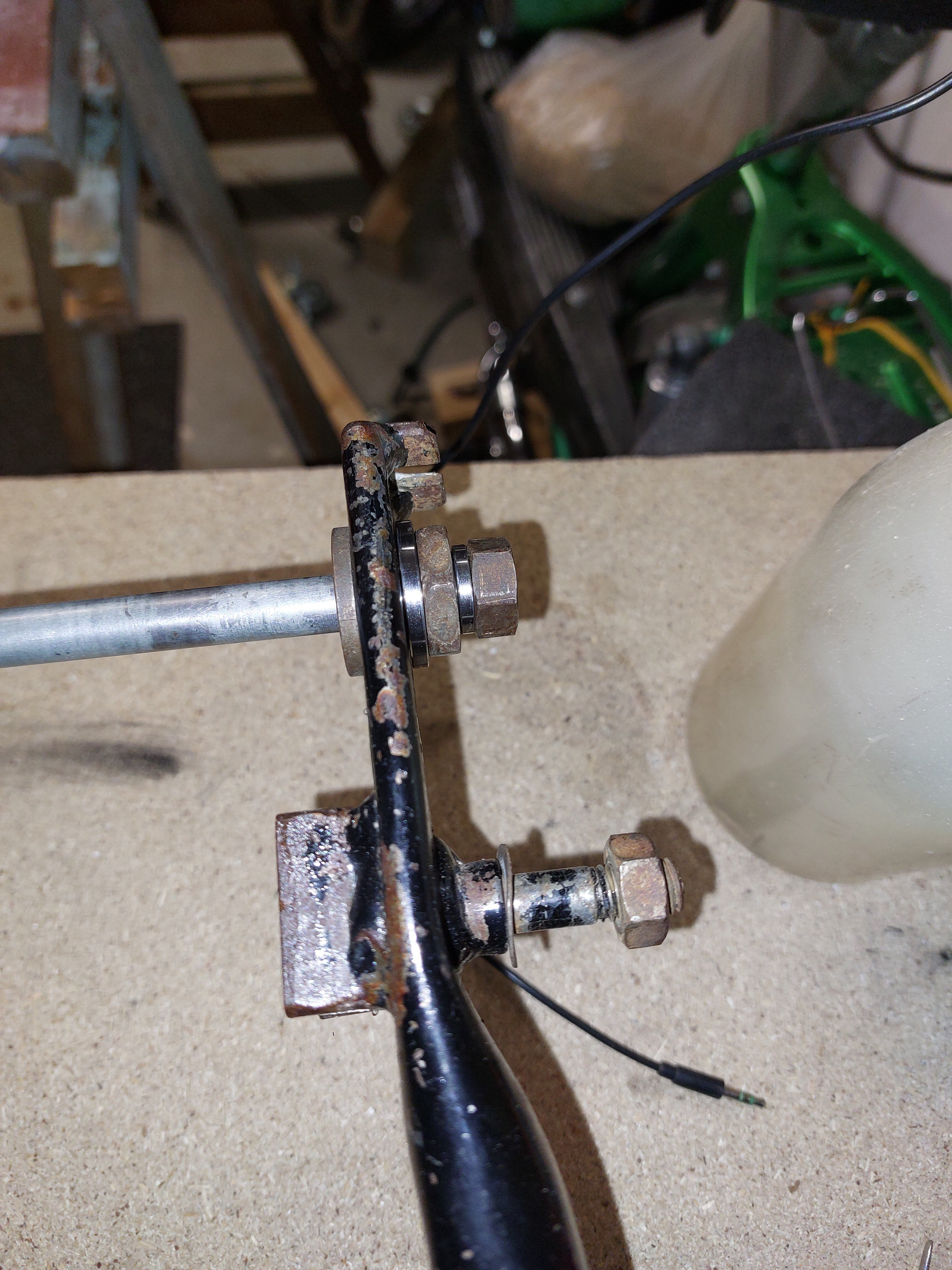

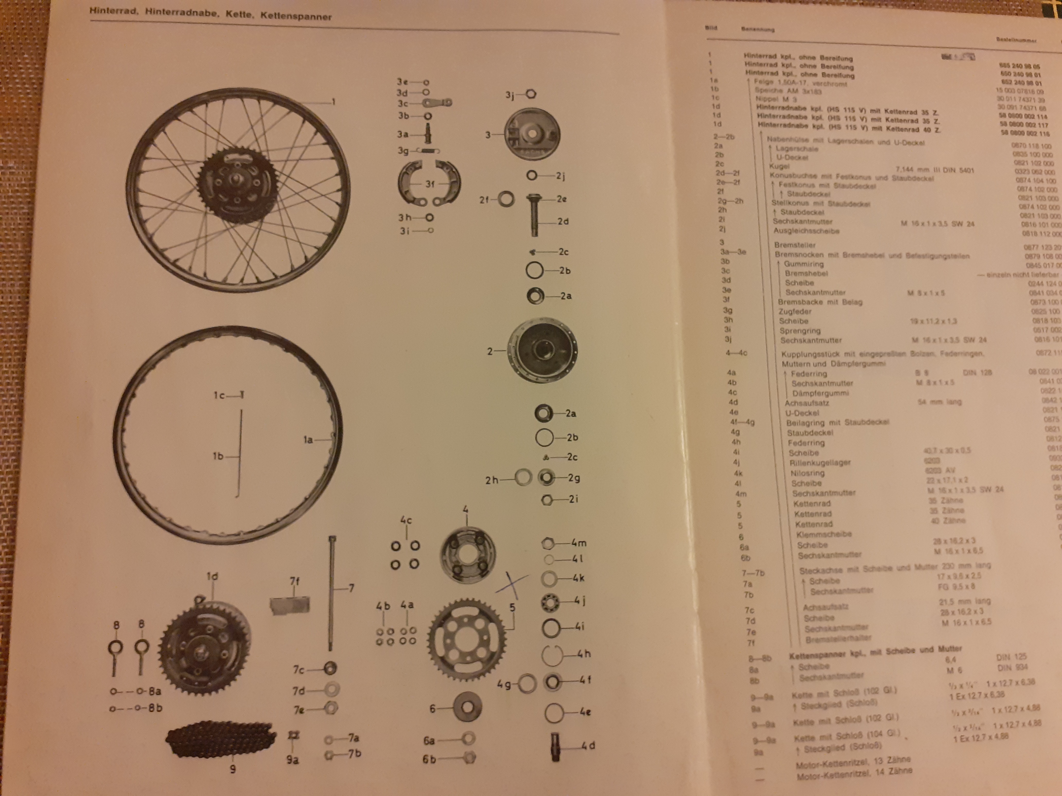

Heute wollte ich die Hinterradachse mal probestecken (zwecks der anordung aller Scheiben und Muttern), Mithilfe der Ersatzteilliste und den hier im Forum verfügbaren Infos über die Sachs HS 115 V Nabe. Jedoch war für mich leider nicht ersichtlich an welche Position die Scheiben 7d und 6a hinkommen. Weiß das jemand?
Im Bild habe ich sie mal so angeordnet dass jetzt zwischen Scheibe und Schwinge noch der kettenspannner kommt. 20260202_221414.jpg
Apropos Kettenspanner, diese haben an meinem Moped beim Kauf gefehlt. Weiß jemand wo man da passenden Ersatz bekommt, der auch bezahlbar ist? Oder hat jemand zufällig die Maße der originalen? Damit man sich da was basteln kann.
Danke für eure Hilfe!
