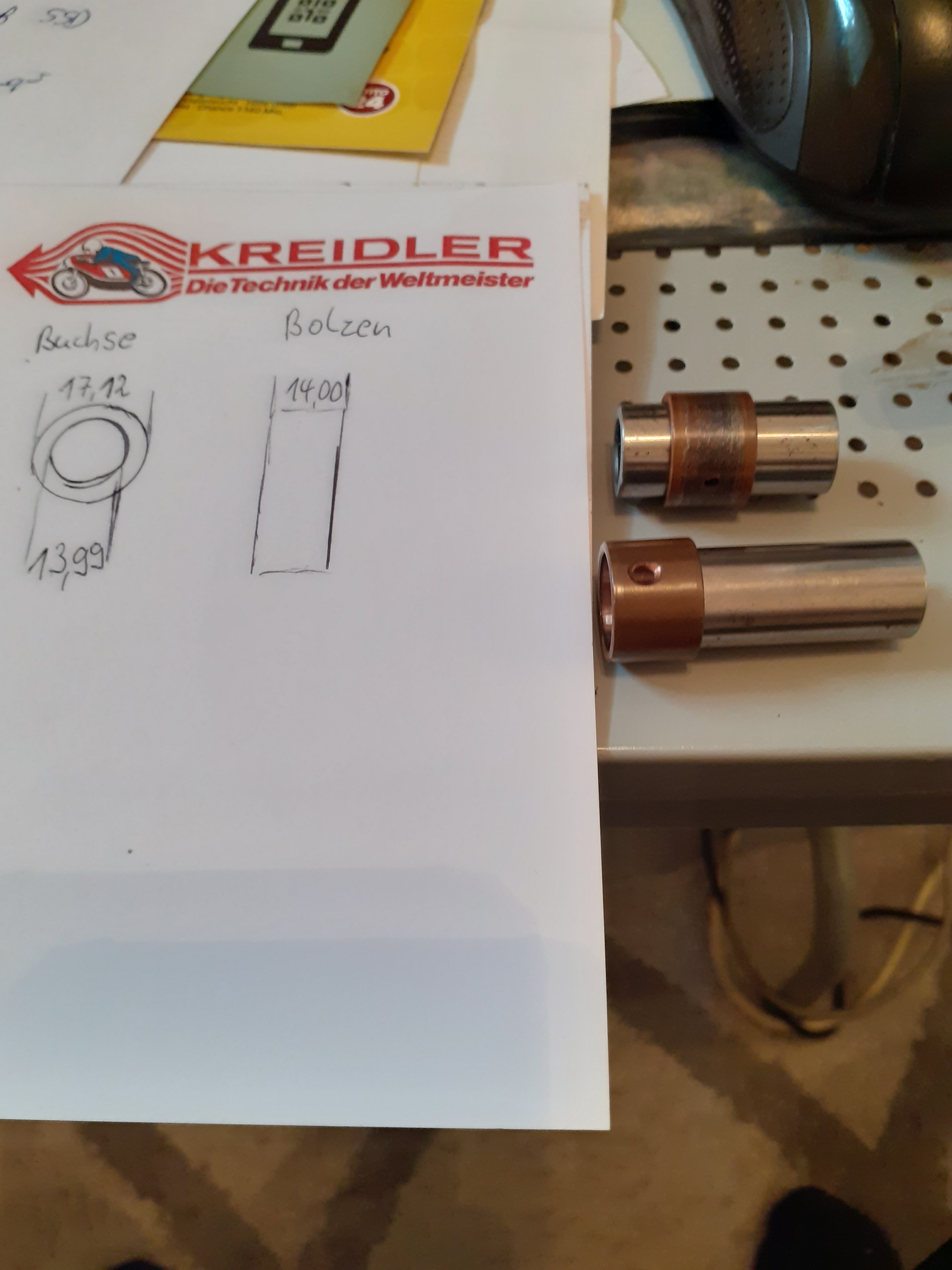

Buchse für die Repararatur .
17,12 mm außen ,innen 13,99 mm ,lang 12 mm.
Diese haben ein Untermaß und müssen nach dem einziehen passend aufgerieben werden. Die Buchse deformiert sich da minimal beim einziehen.Nach dem Reibvorgang sollte sie wieder zylindrisch sein.
Der Kolbenbolzen 14,00 mm. Geht vor und nach dem einziehen nicht rein.Erst wenn aufgerieben ist.
Sachs Hunger Spezialwerkzeug mit Halterung und verstellbarer Reibahle Typ P ,passend für den jeweilig aufzureibenden Durchmesser benutze ich. Wie man das händelt soll jeder selbst entscheiden. Wichtig ist das es passend ist. Gruß Klaus

Hallo Nils
Besser original Buchse von Sachs,da der Außendurchmesser passen muss. Ich habe es mit dem Messschieber gemessen.
Deine ausgebaute Buchse bitte selbst nochmal vom Dreher messen lassen.
Innen 13,99 mm passt . Bolzen soll nach dem einpressen eingeölt so etwas saugend durch die Buchse gleiten und nicht kippeln.

Hallo Nils
Mit Bügelmessschraube bei circa 20 Grad Celsius gemessen.
Buchse 17,07 mm. Ich habe vier neue Buchsen gemessen. 17,07 mm - 17,075 maximal.Stand genau auf 17,07 b.z.w mal minimal darüber.
Das Innenmaß kleiner 14 mm. (13,99) wird ja für den Kolbenbolzen der 14,00 mm hat mit etwas Spiel aufgerieben.
ca.1,5/100 denke ich .
