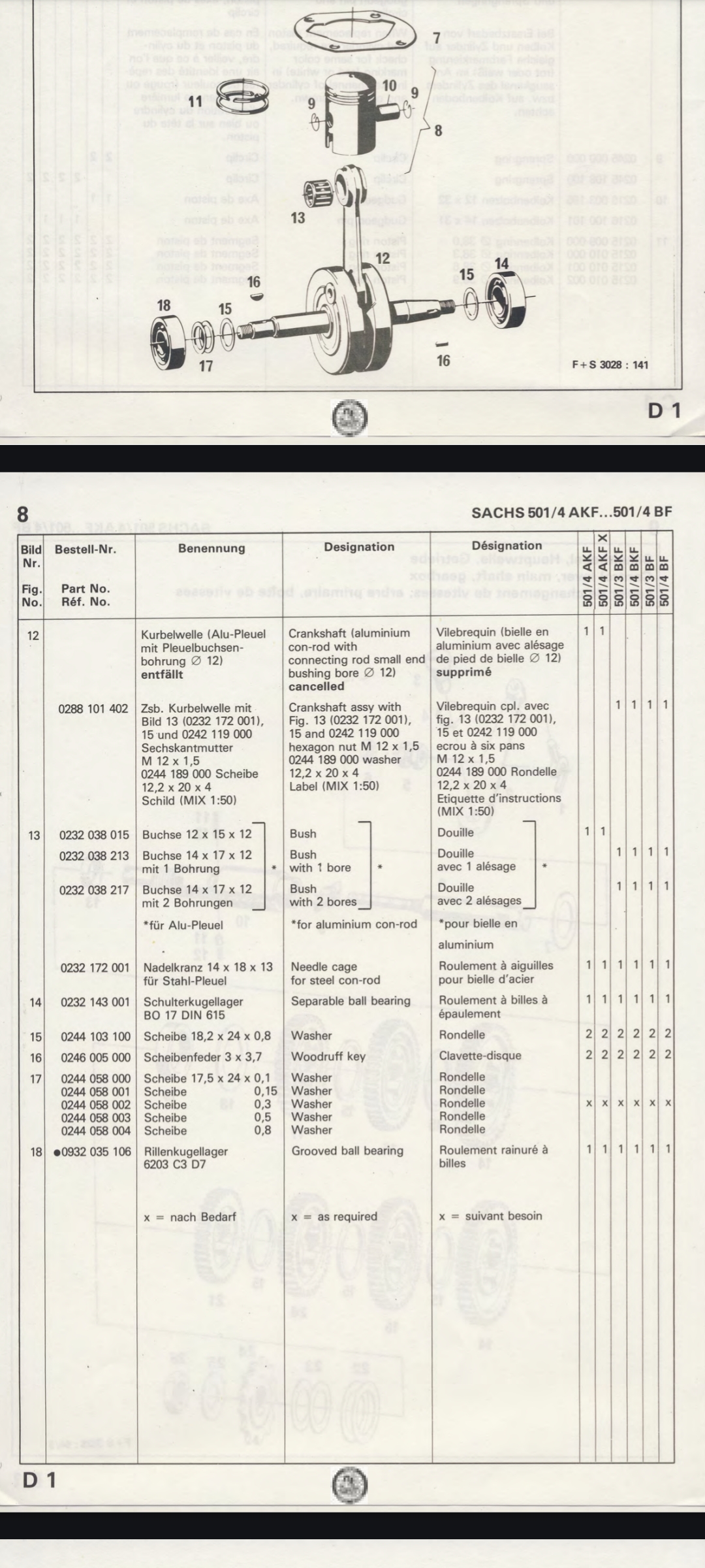

Zu dem Ausmessen ist mir noch was aufgefallen und zwar nach ein wenig rumstöbern habe ich hier noch weiter Ersatzteillisten zum 501/3 BKF gefunden und in dieser ist an der Kurbelwelle die Scheibe 15 mit einer Stärke 0,8mm aufgelegt.

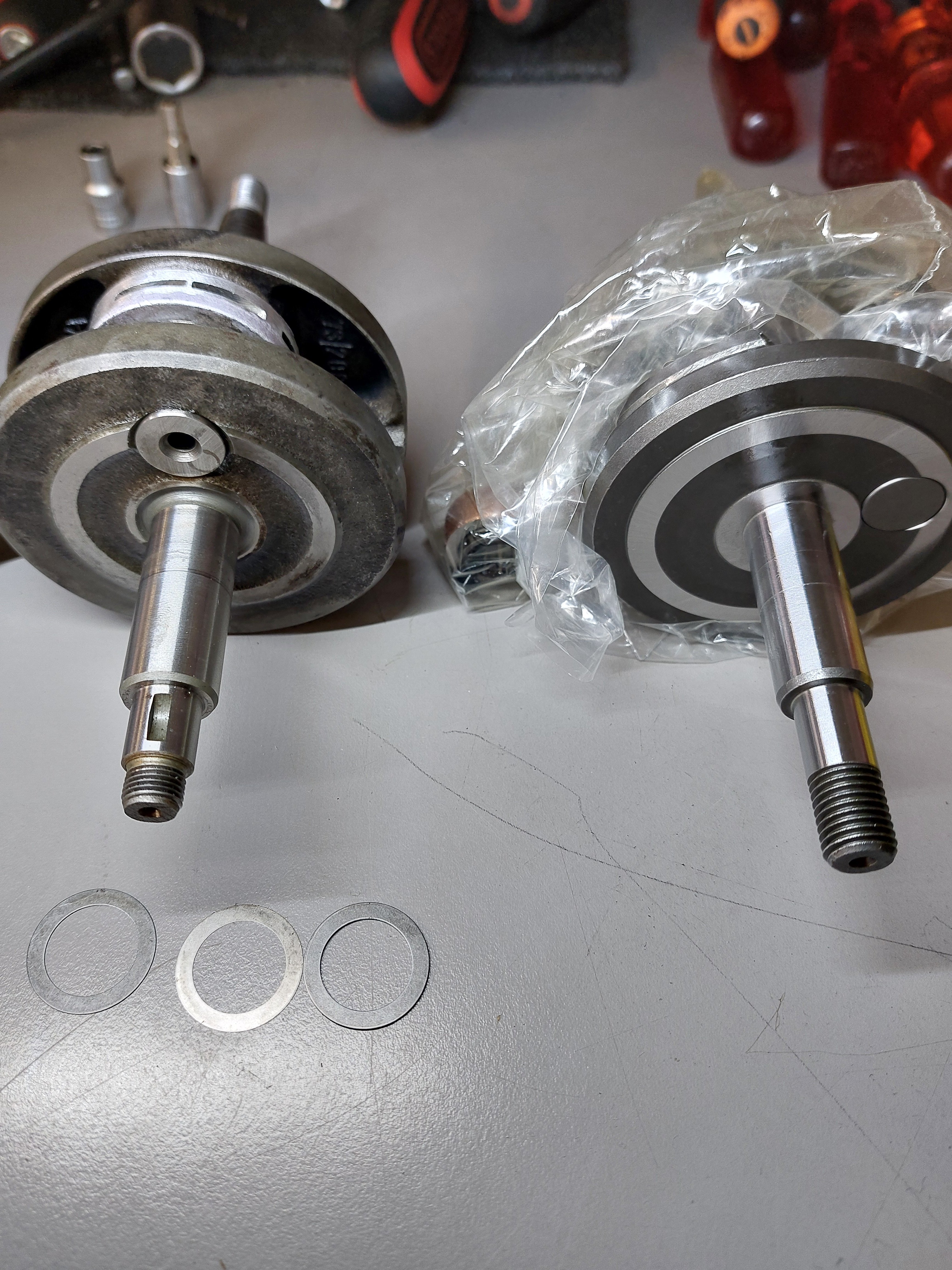

Wenn nich nun das neue Axialspiel messen möchte, messe ich mit den beiden Scheiben oder lasse ich diese weg?
Dazu muss ich sagen würde ich gerne eine neue 506 Kurbelwelle von Jasil verbauen (rechts). Muss ich zum ausmessen die 2 0,8mm Scheiben auf die KW packen und die mit messen oder werden die vernachlässigt?
Und wie wäre es bei der originalen KW (links) da diese an der Wange wo der Stumpf rauskommt keine plane Auflagefläche hat sondern nur so einen Ring?
Also kurz gesagt wie wird einmal bei der originalen KW vermessen, mit oder ohne den Scheiben und wie wird bei der neuen vermessen, mit oder ohne Scheiben?
Und gibt es noch etwas das man beachten muss Zwecks den unterschiedlichen Wangen.
Schöne Grüße Nils
Weglassen, ohne Scheiben messen.
Alles klar in beiden Fällen? Und muss man dem besondere Beachtung schenken, dass bei der originalen Kurbelwelle die Auflagefläche nur ein Ring ist?
Hi Fuchswiederhase,
ich habe vor kurzem auch eine 506er KW in einen 501er eingebaut. Ich habe auch zuerst den Fehler gemacht, die 0,8er Scheiben mit zu vermessen. Lass die einfach weg, miss alles aus und pack das errechnete Maß dann symmetrisch auf die KW. Miss nur deine Scheiben vor dem Einbau einmal im Paket nach. Bei mir war, obwohl es rechnerisch stimmen sollte, doch ein Unterschied zum gemessen Wert. Wegen der Auflagefläche hatte ich keine Probleme. Auch wenn's selbstverständlich sein sollte, achte dass alle Flächen sauber sind.
