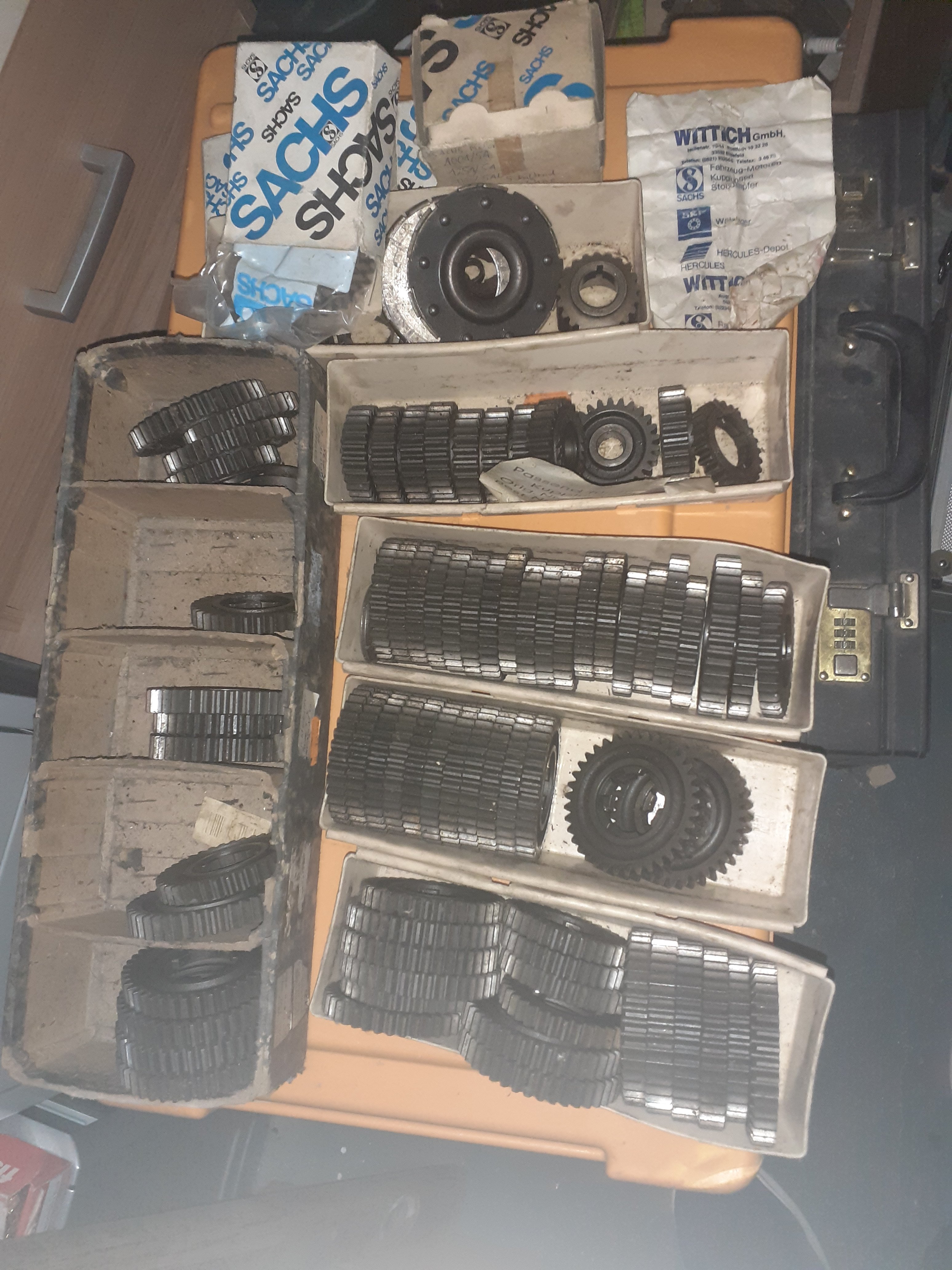

Ich hätte mir ein gutes ,b.z.w ein neues Schaltrad besorgt.Da besteht kaum ein Risiko mit der Vorgelegewelle und neuem Schaltrad.Man muss sich alles anschauen ,wie Hauptwelle,Schalträder und Vorgelegewelle. Starker Verschleiß vorhanden ,Teile tauschen.
MfG Klaus
Irgendwo ist immer was zu finden

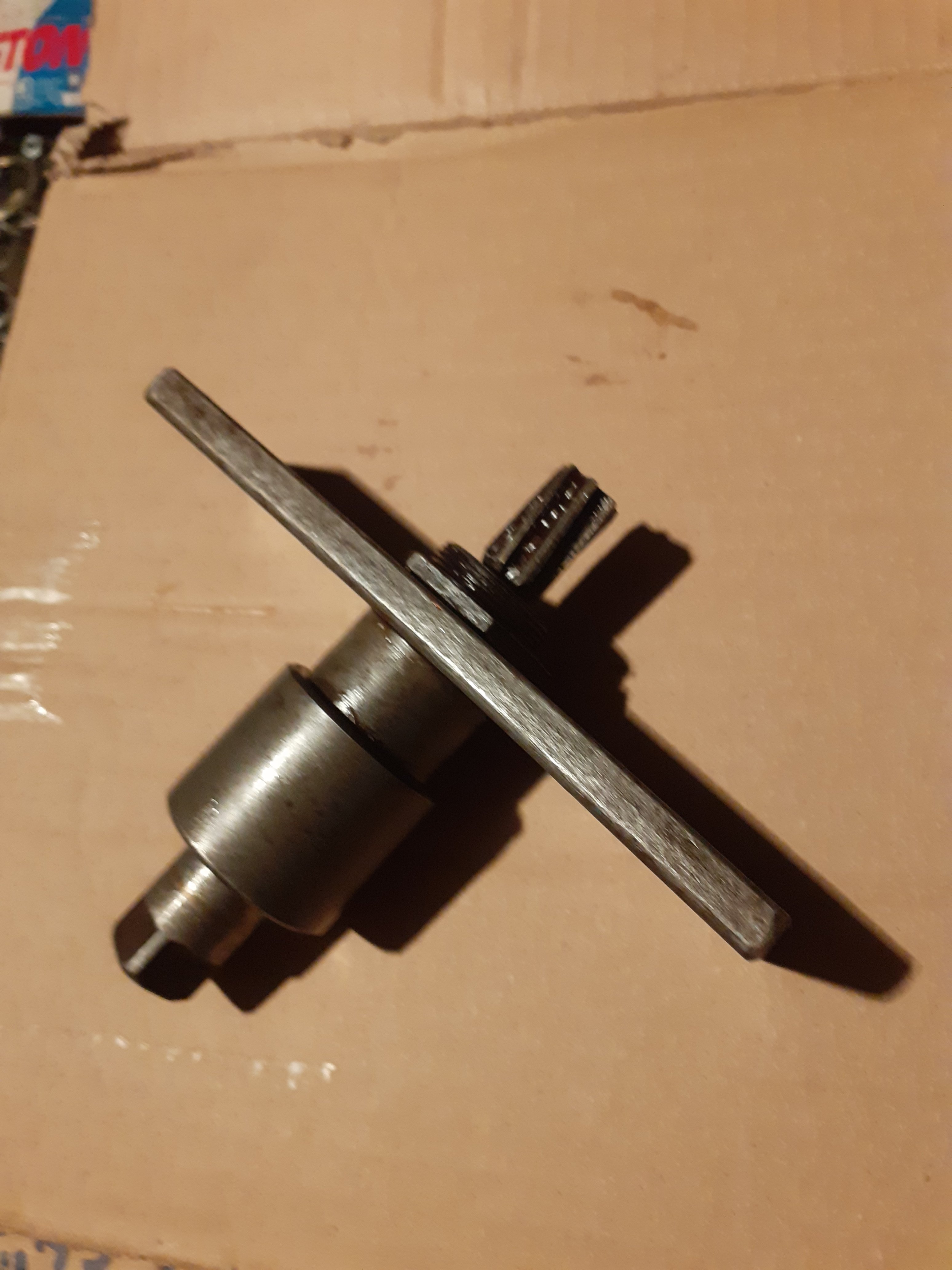

Jetzt ist auch rausgekommen dass ich die Bronzebuchse der Vorlegewelle tauschen muss. Hat da jemand Erfahrung wie man die im Innendurchmesser dimensionieren muss? Denn die Buchse wird ja nochmal enger durchs einpressen.
Weil in der Ersatzteillisteist auch nichts genaues angegeben, einfach nur 13mm.
Die Welle hat gemessen einen Durchmesser von 12,958mm.
Schöne Grüße
Nils
Presst man Buchsen ein, kann es sein, das man die Buchse nach dem einpressen aufreiben muss.
Dazu gibt es auch Buchsen die dafür vorgesehen sind.Beispiel Pleuelbuchsen.
Hier wird das Vorgelegerade warm gemacht und die Buchse eingepresst.
Wenn eine Notwendigkeit besteht,kann man diese auch aufreiben.
Ich messe mal eine neue Welle .
Auf Hundertstel messen reicht.
12,958 mm ist wohl eine Welle die nicht großartig eingelaufen ist,so das ein Innendurchmesser von 13,00 mm bei der Buchse passend ist. Wird in der Ersatzteile-Liste auch mit 13 mm angegeben. 3-4/100 mm Spiel ist ok.
Ok, heißt also letztendlich um das passende Maß für die Vorlegewelle zu erreichen führt kein Weg daran vorbei die eingepresste Buchse dann passend mit einer Reibahle aufzureiben?
Grüße Nils
Ps .Vorgelegerad /Vorgelegewelle Nennmaß 16 mm.
Du meinst die Buchse 13x16x13 im Motorblock.
Ausziehen ,neue Einpressen und aufreiben.
Sachs Spezialwerkzeug zum aufreiben 13 mm.
3-4/100 mm Spiel passt.
Ich denke,das man da nicht 1000%tig sein muss.
Sicherlich soll die Führung der Welle an dieser Stelle gut sein.
Führungshülsen oft aus Grauguss GG25, zum führen der Reibahle, haben auch schon 1-2/100 mm Spiel.
