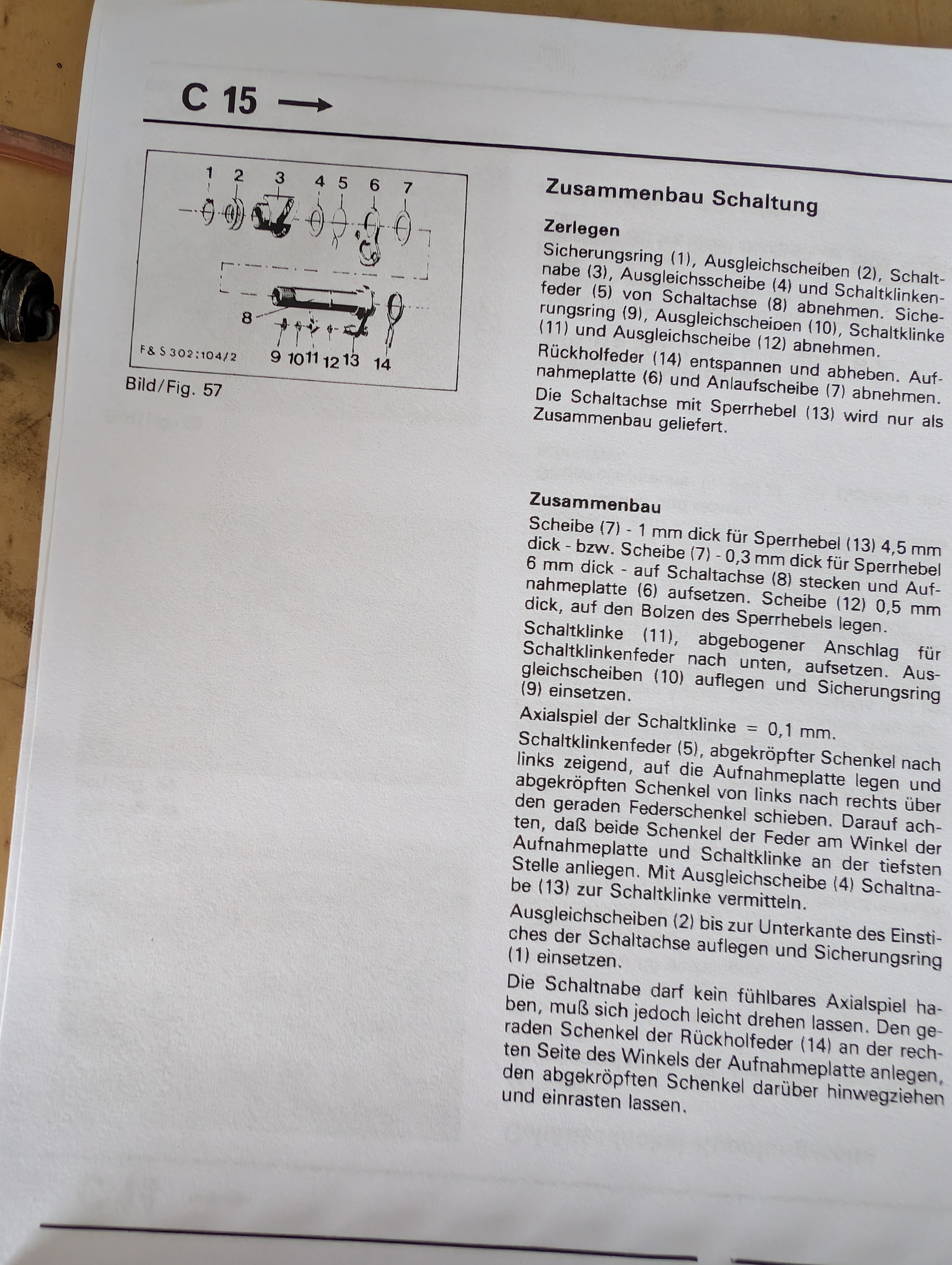

Desweiteren als ich gestern die Schaltnabe zerlegt habe ist mir aufgefallen, dass die Scheibe Nr 15 welche unter der Schaltaufnahme Nr 13 auf der Schaltnabe liegt, laut Ersatzteilliste eine Stärke von 1mm haben soll, die die bei mir aber verbaut ist hat nur eine Stärke von 0,3mm. Ist das doch eine Passscheibe? Dachte bei allen Scheiben die eine Stärke angegeben haben sind fest verbaute Scheiben?

Servus Nils,
Das kommt auf die Dicke des Sperrhebels an laut Reperaturanleitung.
Alles klar vielen Dank👌🏻
