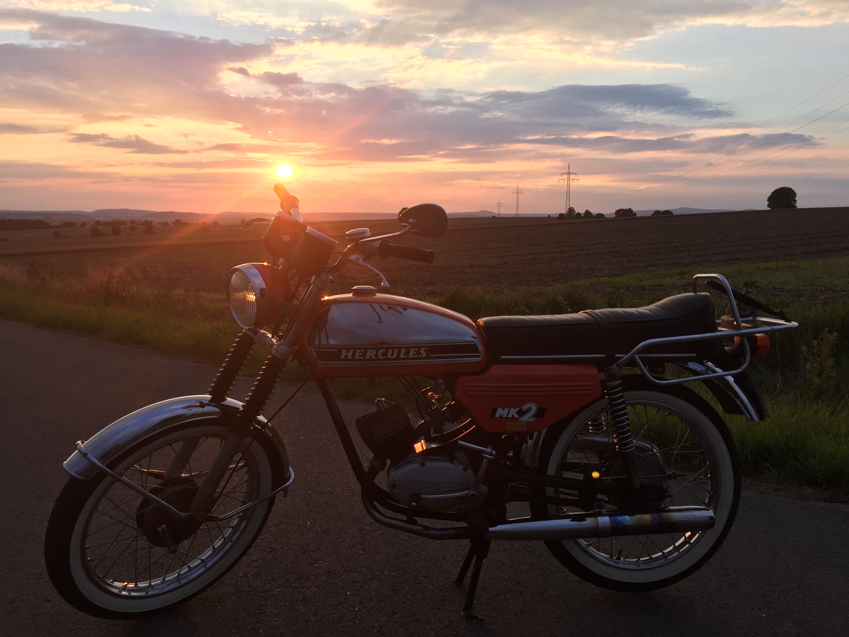

Zum Glück sind die Papiere doch aufgetaucht. So sieht mein Schätzchen nun aus:
Das Gute ist, qualmen tut es eigentlich auch nicht mehr und die Kerze hat nun die gewünschte Farbe, nach Ca.10km Fahrt oder was meint ihr?
Das einzige war, ich hatte ne kurze Pause zum telefonieren und rauchen gemacht, dabei den Motor laufen gelassen. Als ich dann losfuhr, hatte sie Aussetzer, es war so als hätte ich während der Fahrt den Schlüssel umgedreht. Beim Gas geben nur dieses tiefe Brummen, dann ging es wieder, das hat sie so 3-4 mal gemacht, dann ging es wieder.
War der Zylinder im Stand vielleicht zu heiß geworden?
Dazu mag sie nicht unter Belastung, also während der Fahrt über 6500 umfrehungen, dann knattert sie ziemlich. Im Stand geht es bis 8000 was ist das?

Die schönste MK, die jemals von Hercules gebaut wurde. Alleine die Griffarmaturen sind über 100,- Euro wert.
Glückwunsch zu diesem Moped. Und: bitte unbedingt in diesem Zustand lassen, sehr schön.
Ja, also einfach das, an was ich denke wenn ich Hercules höre.
Der Lack und alles bleibt so, sie hat zwar einige Ecken und Macken, das Chrom hat ein paar rostpickel und der Tank ist um den Einfüllstutzen herum stark verbleicht. Aber die Maschine ist nunmal 41 Jahre als und hat eine Geschichte.

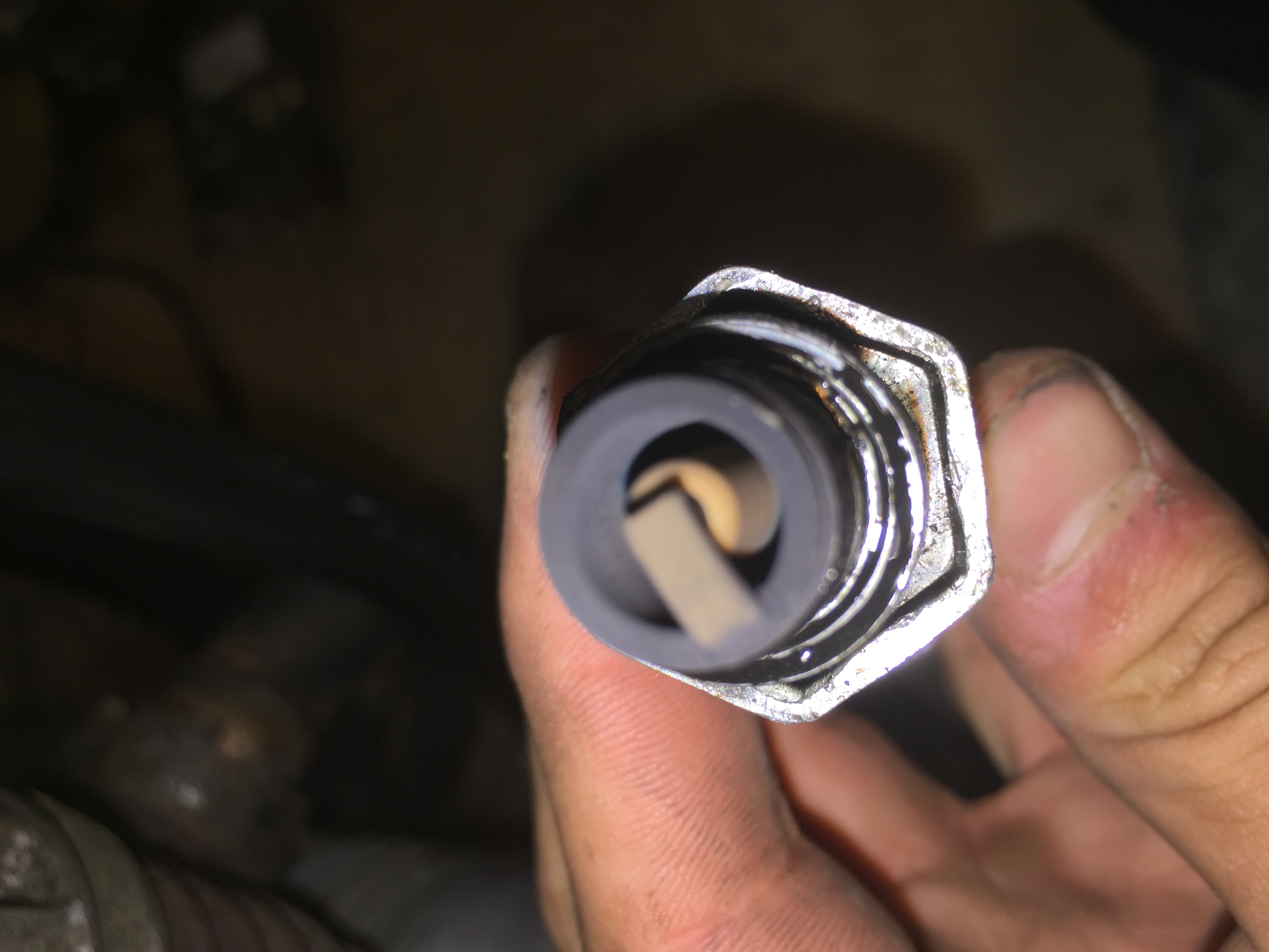

Ich bin jetzt mal etwas Strecke gefahren, das Rauchproblen hat sich nicht wirklich verbessert. Aus dem Auspuff läuft unverbranntes Öl. Die Zündkerze ist nach 10 Minuten im Standgas rabenschwarz, dass die Kiste ausgeht und nicht mehr anspringt.

Das Standgas überlängere Zeit zur Verrußung führt, ist ja logisch....da kommt die Kerze doch nie auf die notwendige Temperatur.
Die Hauptdüse ist die Messingschraube, wo auf dem Kopf die Grösse eingeprägt ist. 64 oder 62 sollte es sein. Die muss ganz drin sein.Mit Dichtung am Kopf! Das Standgas stellst an der Schraube ein, welche mit einer Feder gesichert ist.
Und warum hast dir keine W7AC besorgt? Dazu eine Fühlerblattlehre, um den Elektrodenabstand exakt zu messen.

Wie ich bereits erwähnt habe, ist am Vergaser alles frei. Ich habe sämtliche Öffnungen Düsen etc. gereinigt, ausgekratzt und ausgestochert. Die Richtige Düse ist wie ich schon ein paar Antworten zuvor geschrieben habe auch drin.
Öl ist 1:25 mit diesem 2T Öl von Castrol. Mir hat keiner was davon gesagt dass die Zündkerze gegen eine andere getauscht werden soll. Lediglich, dass sie der von Bosch entspricht, bedeutet für mich eigentlich, dass diese in Ordnung ist. Der Abstand ist exakt 0,4mm. Der Simmerring ist dicht, was hinten raus kommt, ist tatsächlich Motoröl.
