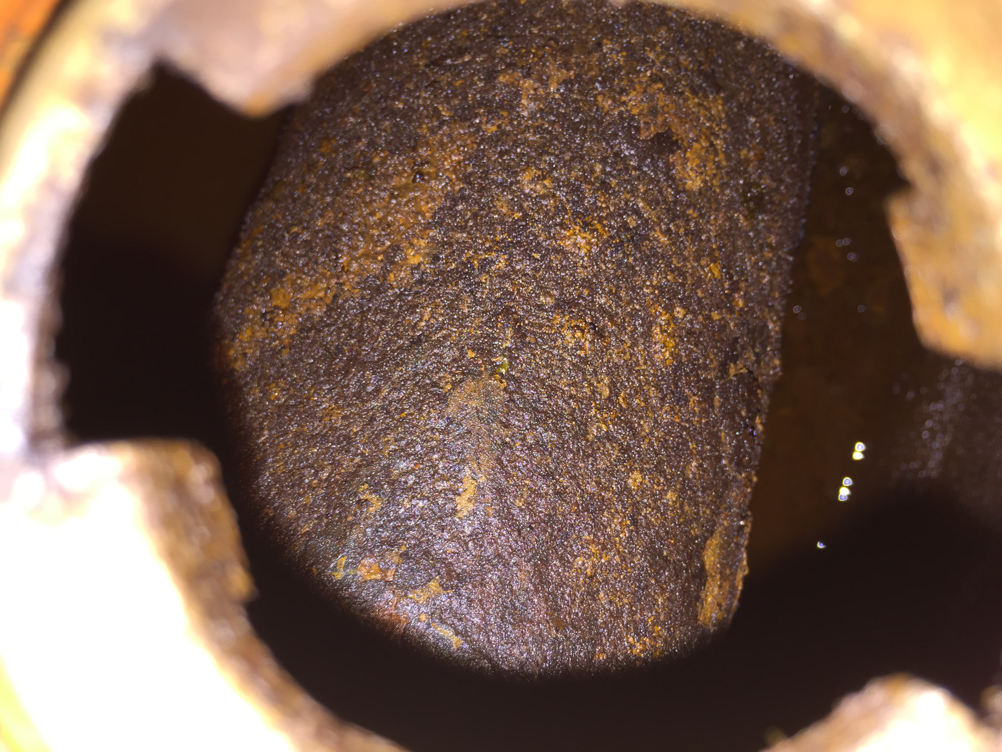

Der Tank war leider nicht voll und dementsprechend verrostet,
krwxveh7_jpg.htm

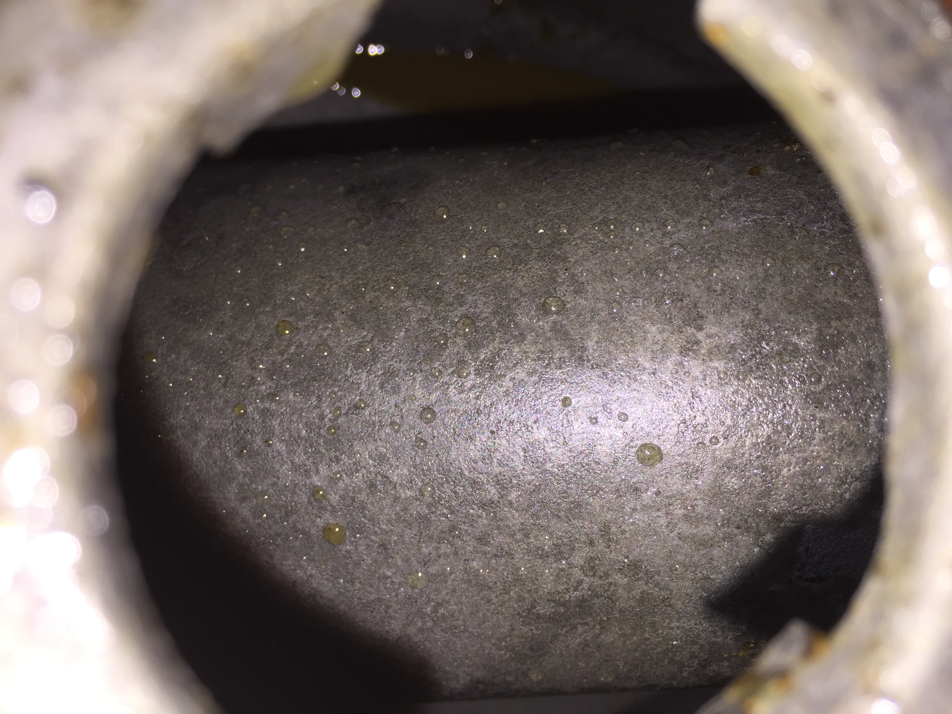

dank einer Vorbehandling mit Kieseln und schütteln, einer Hauptbehandlung mittels Eletrolyse und Nachbehandlung mit Zitronensäure, man glaubt es kaum ist der Tank wieder blitzblank.

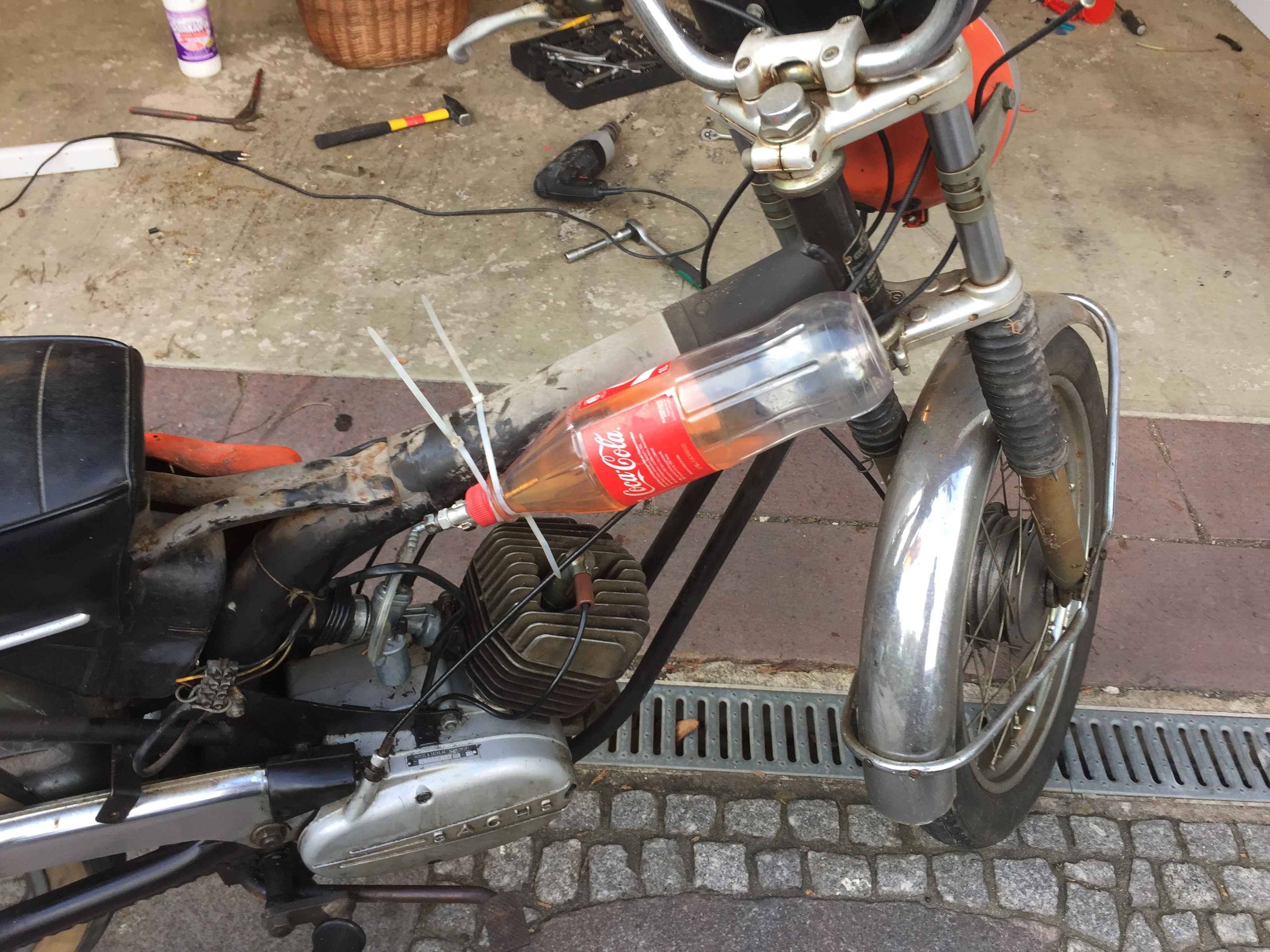

In der Zwischenzeit hatte ich einen Behelfstank, da der Prozess recht lange gedauert hat.

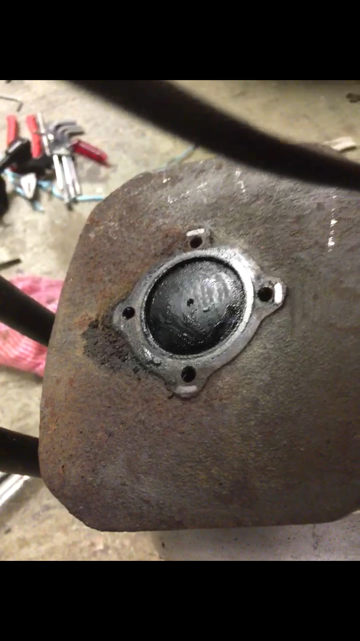

Den Vergaser habe ich schön gereinigt, die Zündung nachjustiert, den Auspuff samt Krümmer freigebrannt, wie man auf dem Bild sieht, habe ich mir dabei besonders viel Mühe gegeben. Naja im ersten Sieb waren nur noch 1 1/2 Löcher frei, der Rest war einfach zugekohlt.

Der Tank vor der Behandlung
danach
Ersatztank :lol:

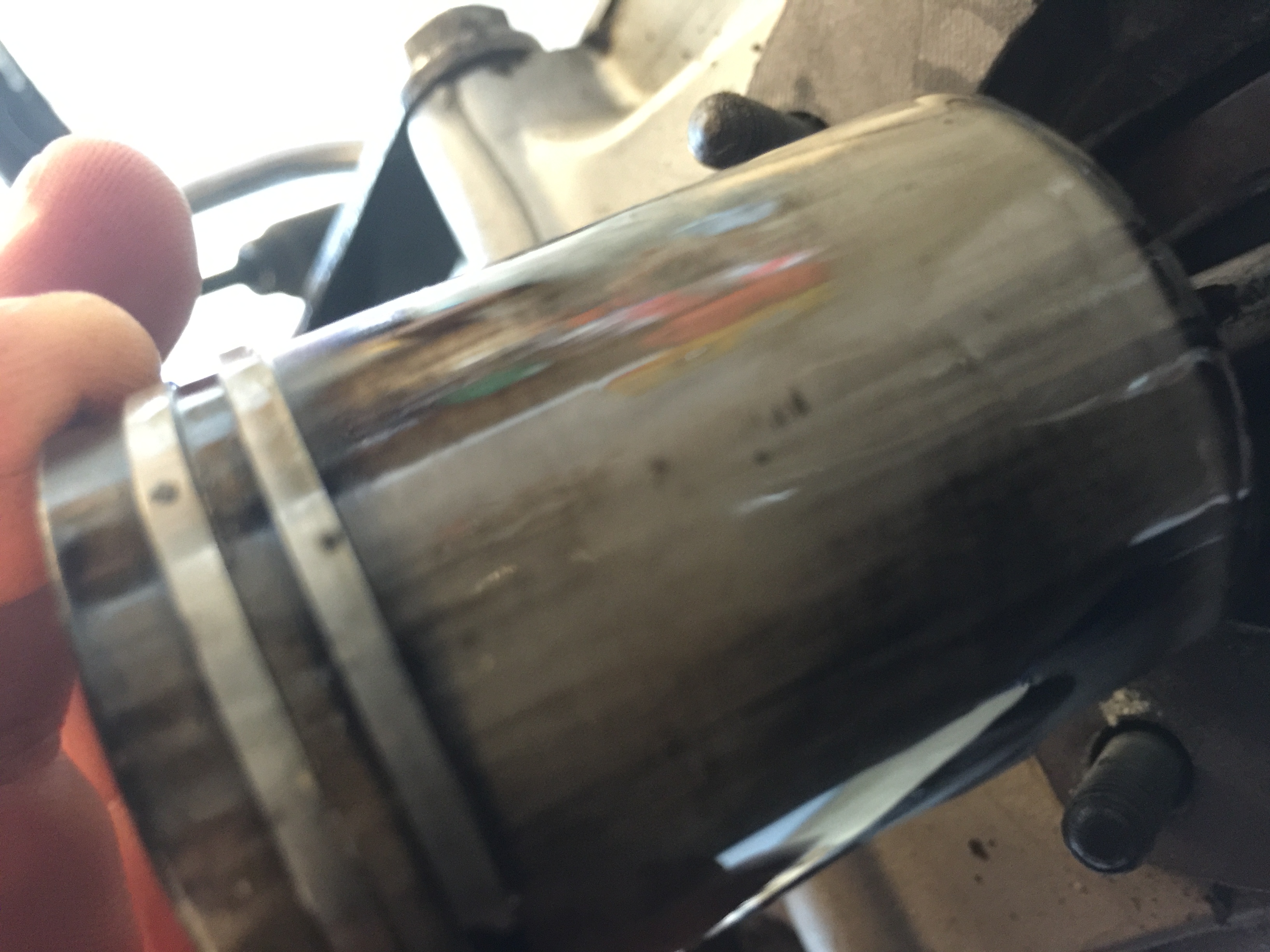

also habe heute mal den Zylinder auf gemacht um dort mal nachzuschauen, eigentlich sehen der Kolben und der Brennraum gut aus, außer dieser Stelle an Kolben:
Allerdings wie oben am Zylinderkopf, hätte ich vergessen zu schreiben, fehlt auch die Dichtung am zylinderfuß, also beide Dichtungen. Kann das Rauchproblen daher kommen?
Dass vielleicht dadurch der Kolben ja weniger Platz hat und somit mehr Druck entsteht, welcher die Verbrennung verschlechtert?
Habe dann noch den Rest gereinigt.

Zwischen Zylinder und Zylinderkopf gehört keine Dichtung, Alu auf Stahl dichtet so ab. Zylinderfußdichtung gehört allerdings unbedingt rein.
Das Rauchen kann viele Ursachen haben, zu fett eingestellter Vergaser, verschlissene Kolbenringe oder es wird Getriebeöl mitverbrannt.
Allerdings kommt es immer drauf an wie stak die Rauchentwicklung ist, immerhin ist es ein Zweitakter...
