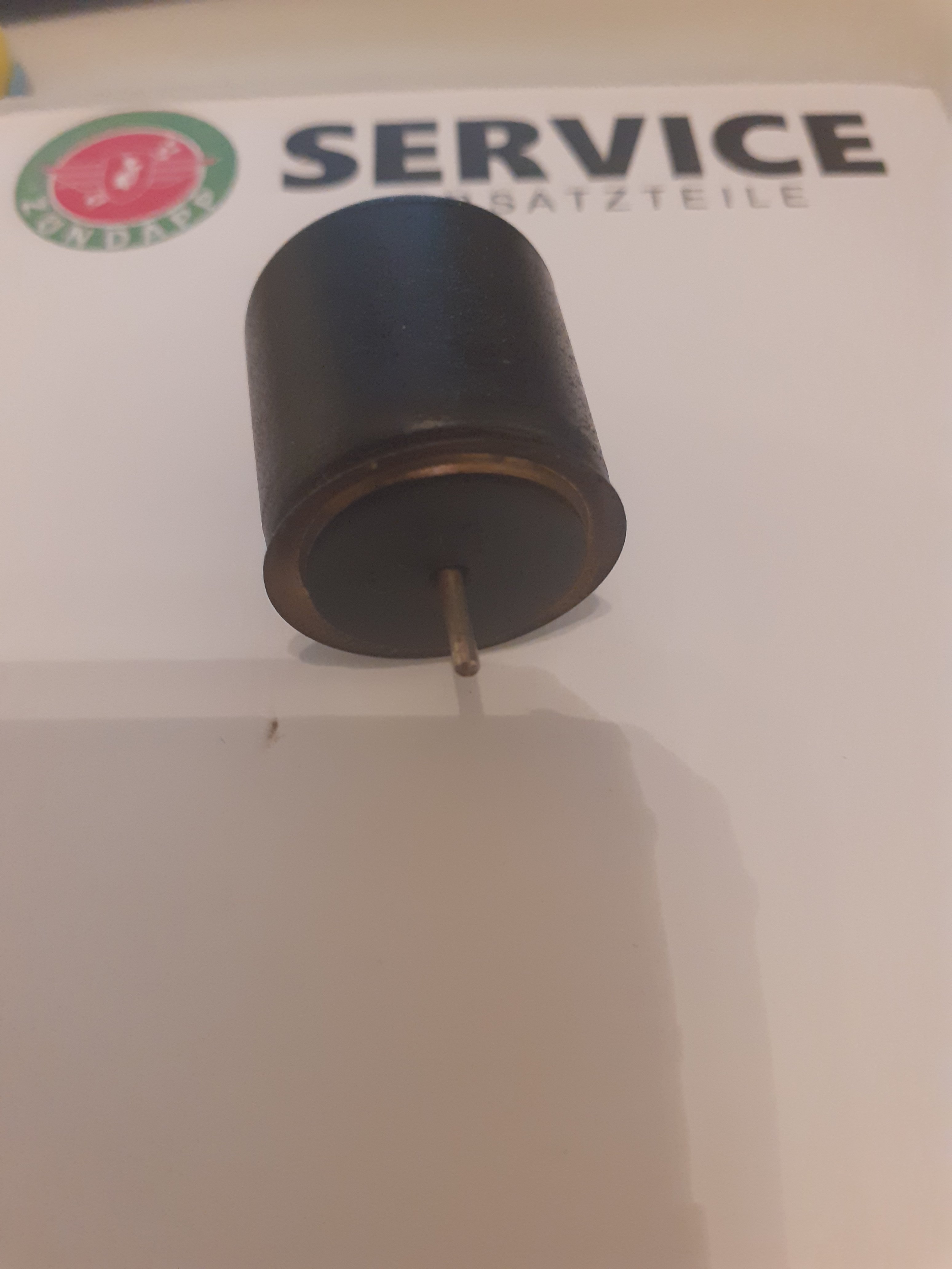

Ich habe diese Schwimmer im 1/12/228
Die Nadel ist fix
BING NUMMER 35-922 LÄNGE Nadel 42 mm mit Dämpferring passend für Bing Typ 1/8,5/..
1/12/228 1/12/229 1/15/... 1/17/.....
Nadel mit der Spitze ,zeigt 12,5 mm aus dem Schwimmer.
Gesamtlänge Nadel 42,4 mm
Schwimmer 23mm dick.
Nadel unten 7 mm
Nadel mit Spitze 12,4 mm, nicht 12,5 mm

Die Dämpferscheibe verhindert ein auf und ab pendeln des Schwimmers.
Die Nadel schließt wenn das Kraftstoffniveau erreicht ist.

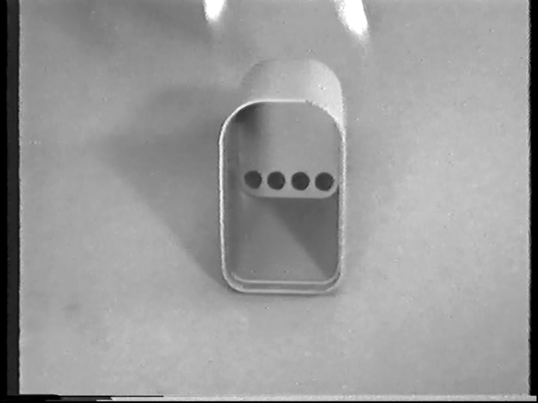

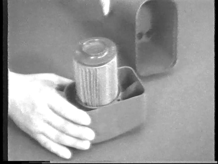

Luftfiltergehäuse mit 4 Bohrungen. Micronic Luftfilter.

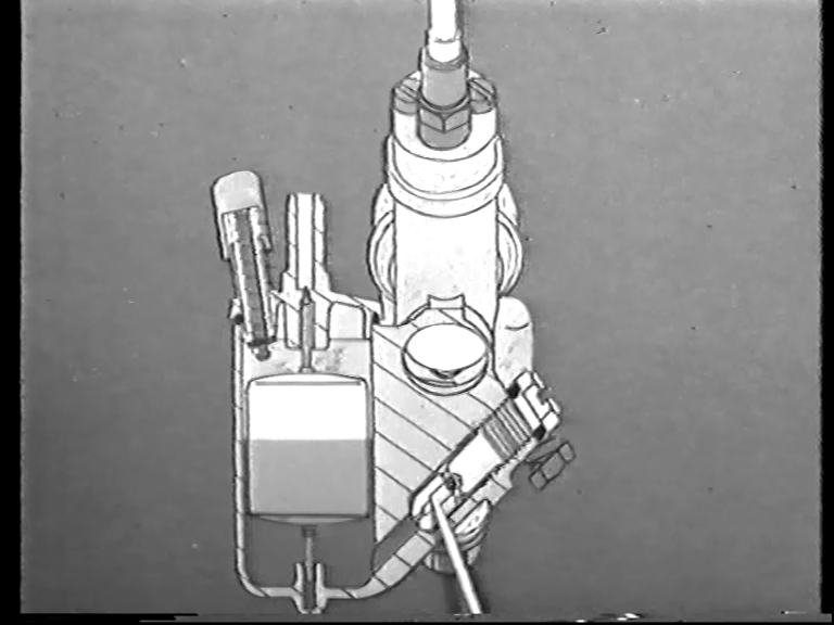

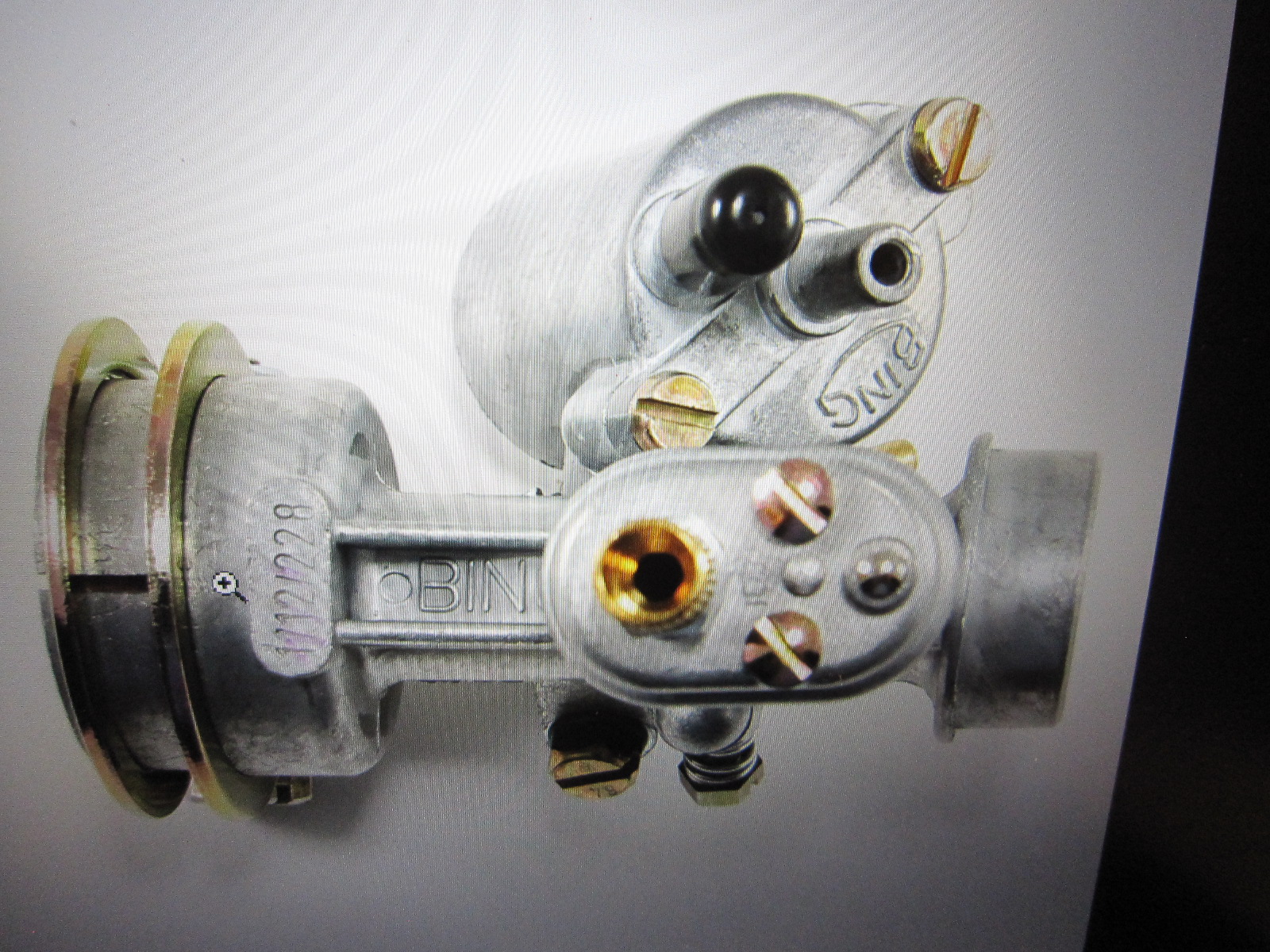

hallo klaus!
manche sachen gehen mir nicht aus dem kopf,
da muss ich nachhaken.
es soll ja dem fragenden zu gute kommen!!!
ich kenne keinen bing seitenschwimmer ohne entlüftung.
ohne schwimmerkammer entlüftung würde kein gemisch zulaufen.
diese entlüftung muss irgendwo unter dem schwimmerkammer deckel sein!
so auch bei dem 1/12/228.
auf den fotos mal ein solcher 12/12/228.
auf bild 2, wo das kreuz in dem halbrunden knubbel ist,
muss von innen ein 1mm loch sein.
das geht dann rechtwinklig nach unten durch diesen knubbel.
wenn sprit reinkommt, drückts dadurch die kammerluft raus,
bis die nadel das ventil schliesst.
so ist es auch bei allen nachbauten und vielen alten anderen marken.
das röhrchen ist lediglich ein überlauf.
kann man auch einen schlauch dranmachen,
damit es nicht auf den motor tropft........

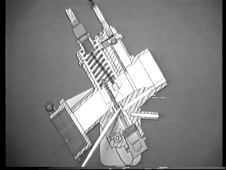

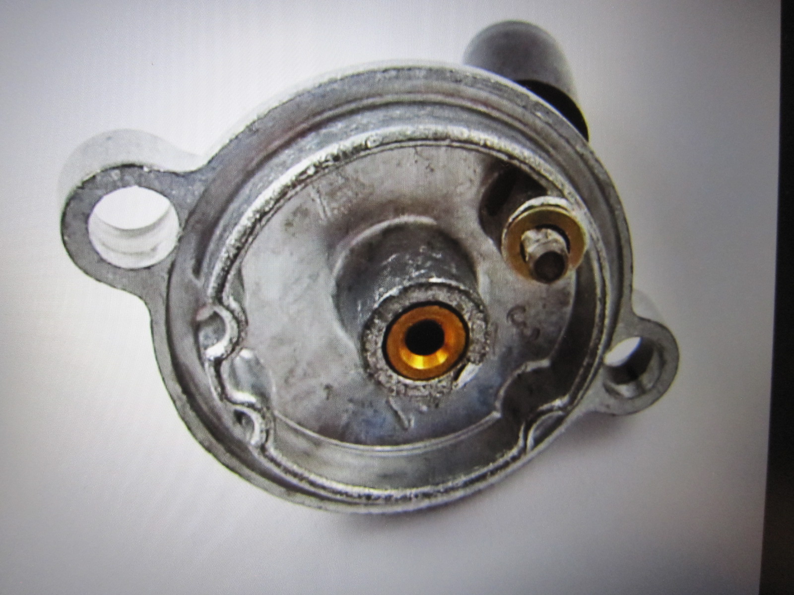

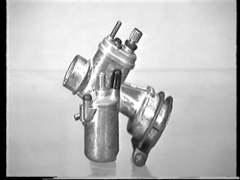

hallo nochmals!
mir lässt sowas ja keine ruhe!
anders als die meissten bing und andere seitenschwimmer,
hat die bing ausführung 228
keine bohrung oben in der schwimmerkammer.
die entlüftung erfolgt demnach durch das tupfer loch.
etwas nachsuchen und nachdenken macht auch spass!
