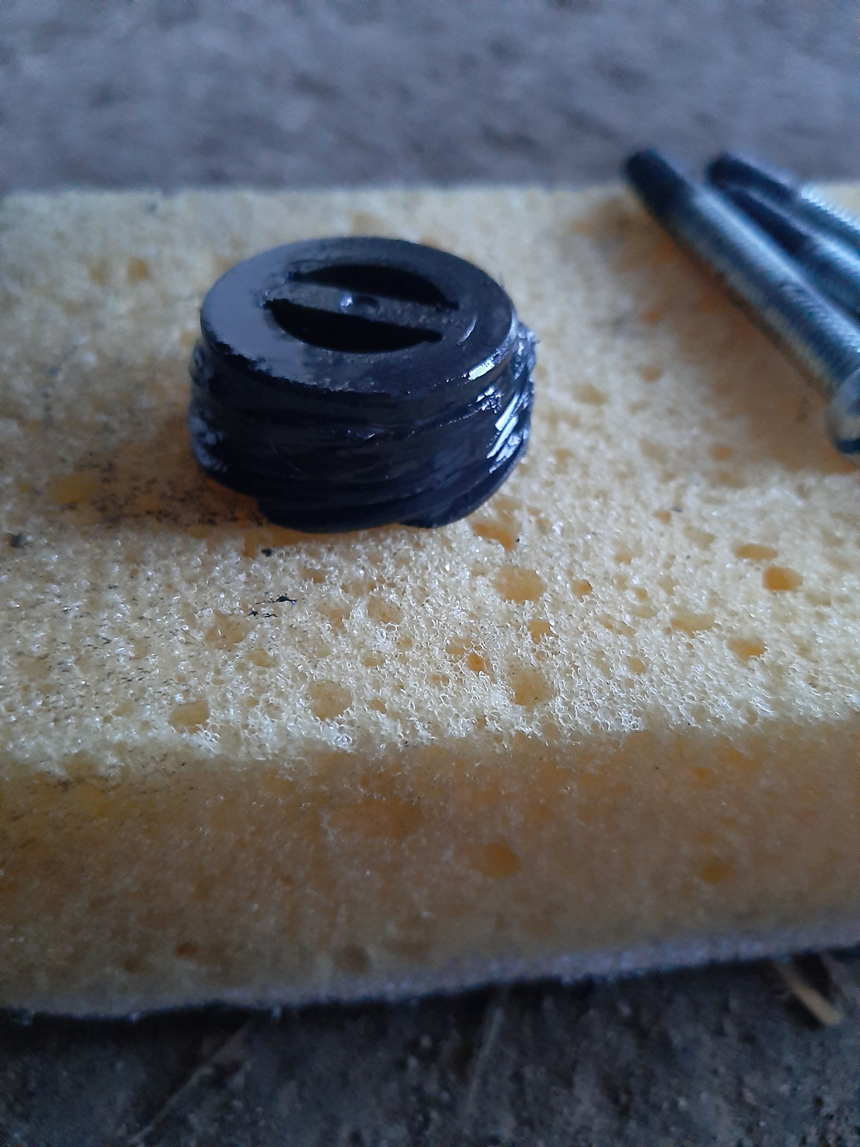

Fotos vom Lagernapf
Das ist das alte Schraubenrad
So hab ich das ganze wieder zusammengebaut und dann noch den Deckel drauf, aber den Wellendichtring hab ich nicht gefunden, der auf dem Plan abgebildet ist mit der nr 9
