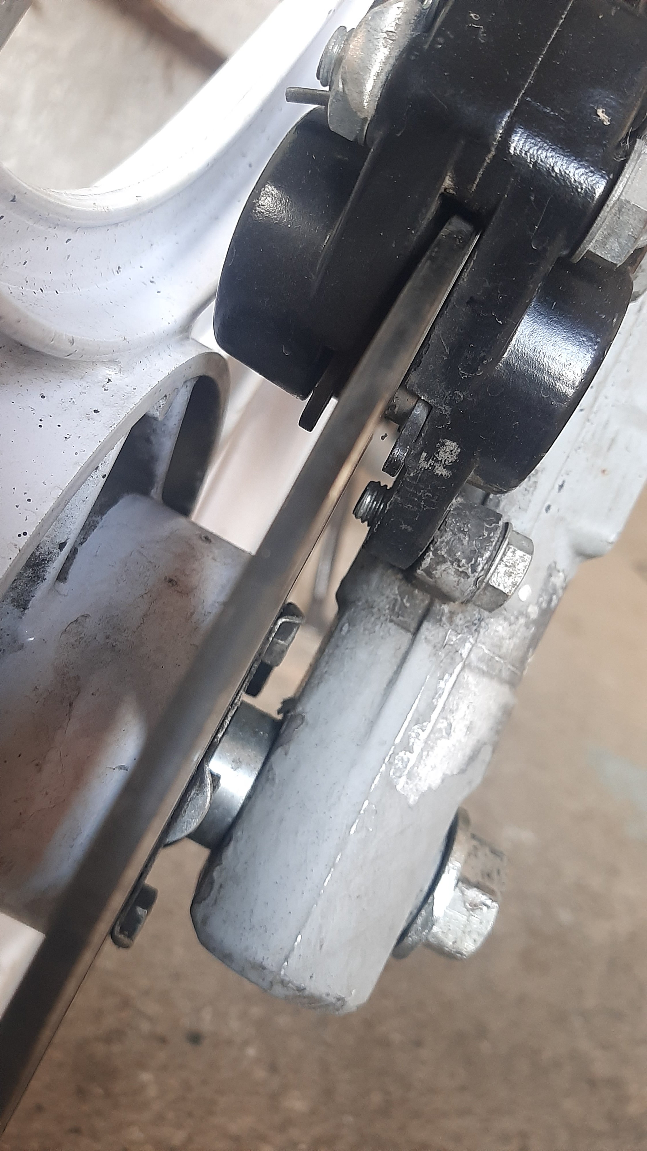

Servus,
Da meine Vorderradbremse geschliffen hat ( Bremsscheibe stand am Sattel an!) habe ich jetz noch eine Frage:
Ich hatte das Vorderrad ausgebaut und kontrolliert ob die beiden Distanzstücke (15,5mm bzw. 16,5mm) auf der jeweils richtigen Seite verbaut sind. Das traf zu. Nun wollte ich versuchen alles wieder einzubauen und war schon voller Hoffnung, da sich letzendlich (wie auf dem Foto zu sehen, ein kleiner Spalt zwischen Bremsscheibe und Sattel auftat...😁
Das Problem besteht nun aber darin, dass sobald ich die Achsmutter anziehe, sich die Bremsscheibe wieder zielgerichtet an den Sattel herannähert bis sie zum Schluss wieder ansteht. Ich habe dann versucht, mithilfe der Klemmschraube die Achse zu fixieren, dass sie sich nicht mehr rührt, jedoch nicht all zu fest, geschweige denn mit Gewalt. Dadurch war keine nennenswerte Verbesserung zu erzielen.
Im wesentlichen:
Wie fest darf ich die Klemmschraube anziehen?
Oder gibt es einen anderen Lösungsweg, welcher zielführend sein könnte.
Ich habe mir bereits einige Beiträge zu dieser Problematik durchgelesen und unterschiedliche Tipps auch versucht, jedoch ohne Erfolg. Alle Distanzstücke, als auch die Scheibe (bei WWTD in der Liste KX-5 "Vorderrad", Teile Nr. 10: 16,1x26,1x1) sind verbaut.
Viele Grüße,
Hannes
Locker mal die Klemmschrauben oben an der unteren UND oberen Gabelbrücke und verdrehe die Standrohre, bis du eine passende Position gefunden hast. Kann etwas dauern, funktioniert aber.
Danke Holger, versuche ich ggf. Heute 👍
Servus,
Bin leider erst heute dazugekommen.
Habe die Klemmschrauben an beiden Gabelbrücken gelöst, sodass man die Standrohre verdrehen kann. Ich hab es jetzt erst mit loser Achsmutter sowie Klemmschraube versucht, später habe ich diese angezogen und es erneut versucht durch das verdrehen der Standrohre irgend einen Gewinn zu erzielen, doch die Bremsscheibe bleibt einfach an Ort und Stelle.
Egal ob ich beide Standrohre millimeterweise einmal um die eigene Achse verdrehe oder ob ich sie in größeren Sprüngen verdrehe.
Irgendwie ist das ganze zum Scheitern verurteilt...
Ich würde ggf. Morgen das Vorderrad nochmal ausbauen und noch einmal alles kontrollieren.
VG Hannes
Dann eventuell ein paar Scheiben unterlegen?
