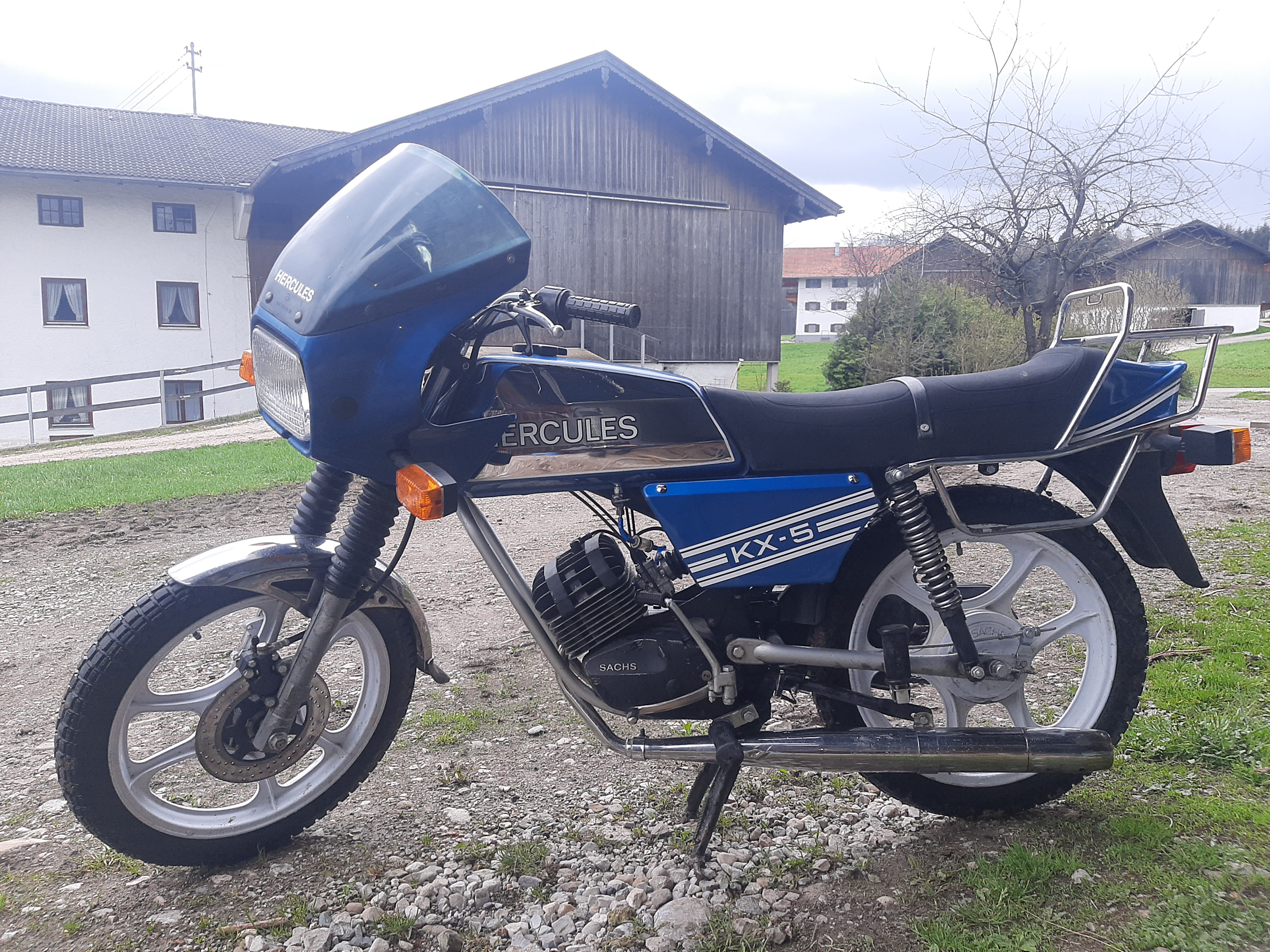

Servus, hier einmal meine Hercules KX-5 mit dem Sachs 50/5 AKF Motor.
Die KX-5 habe ich an Silvester 2022/23 gekauft, ist gut gelaufen, und Preis war iO. Einen Tag später sprang dir mir nicht einmal noch an...
Naja, habe sie zu meinem Mechaniker des Vertrauens gebracht, hat mich dann darüber aufgeklärt, dass ein 6 PS Zylinder und 19er Bing Nachbauvergaser montiert ist😒
Wir konnten jedoch einen Originalen Sachs Zylinder für die KX-5 auftreiben, war kaum gelaufen - einen Bing 17/15/ hatte mein Fachmann noch. Somit ist sie jetzt einigermaßen original, weiteres dazu unten⬇️
Zur Info: das Hinterrad ist wegen des Höhenunterschiedes nicht in der Luft!
Was mir noch auffällt, was ich naher Zukunft noch ändern möchte, ist ein neuer Hauptständer und ein neuer Kickstarter.
Ansonsten ist der Chokehebel ein Magura Griff, also nicht der originale - was mich aber ansich nicht stört. An der Halbschale will ich die Plastikclips und Gummiabstandhalter noch erneuern.
Ansonsten wars das eigentlich...
Fällt euch noch etwas auf, was man noch ändern könnte?
Jetzt darf meine KX-5 neben der Dürkopp in der Garage verweilen...😉
VG Hannes

Krümmer ist auch von/für KTM. Mit dem originalen von Hercules könntest du den Auspuffhalter wieder in seine ursprüngliche Position zurückbiegen und dann würde der Auspuff in schnellen Linkskurven auch nicht mehr auf dem Asphalt kratzen... ;)
Wenn ich diesen Krümmer kaufe: Moped-Garage/Krümmer KX-5 <- mir fällt auf, in der Beschreibung steht "bis Bj. 1984, meine ist 92... - andererseits dieses Set, jedoch ohne Angaben: Mofastübchen- Auspuff/Krümmer Set
Aber welchen Auspuffhalter? Der "unter der Sozius Fußraste"?
Ich kenne mich mit Hercules nicht aus, aber der Krümmer im Prospekt sieht irgendwie "runder" aus (siehe Abbildung). Ist vielleicht vom Baujahr abhängig. Die KTM-Krümmer passen jedenfalls nie richtig an Hercules-Modellen (und umgekehrt).
Genau, den Auspuffhalter unter der Schwinge meine ich (rote Markierung in der Abbildung). Schau dir mal an in welchem Winkel der da verläuft im Gegensatz zu deinem. Und deine linke Fußraste ist auch etwas verdreht im Vergleich zu dem Prospekt.
