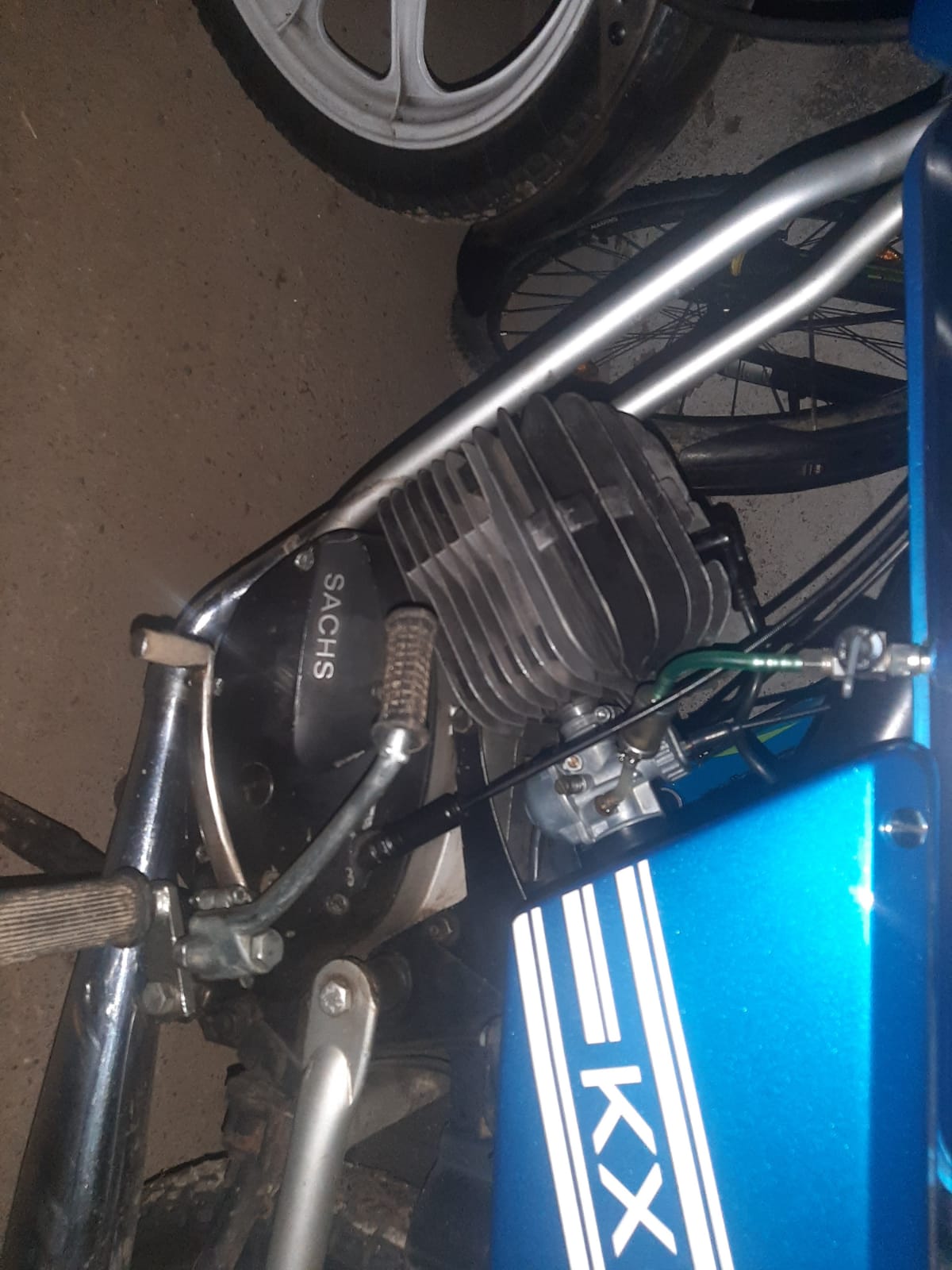

da ich mir eine KX-5 zugelegt habe und die Schwingungsgummibänder, die normalerweise auf dem Zylinderkopf sitzen fehlen, frage ich ob man die noch irgendwo neu kaufen kann.
In Kleinanzeigen sind welche drinn, aber sind dafür 20€ gerechtfertigt?

6.25 PS Zylinder, nicht idealer Vergaser.... Kickstarter von einer KTM, muss ein, zwei Zähne im Uhrzeigersinn verrückt werden, steht zu steil nach vorne....
Das war noch ein altes Bild, da ich die lx5 erst seit silvester habe. Hat jetzt originalen zylinder drauf, Bing 17/15/xxx - nur der kickstarter ist noch der falsche. Aber erstaunlich, dass man das alles anhand eines fotos sehen kann👍

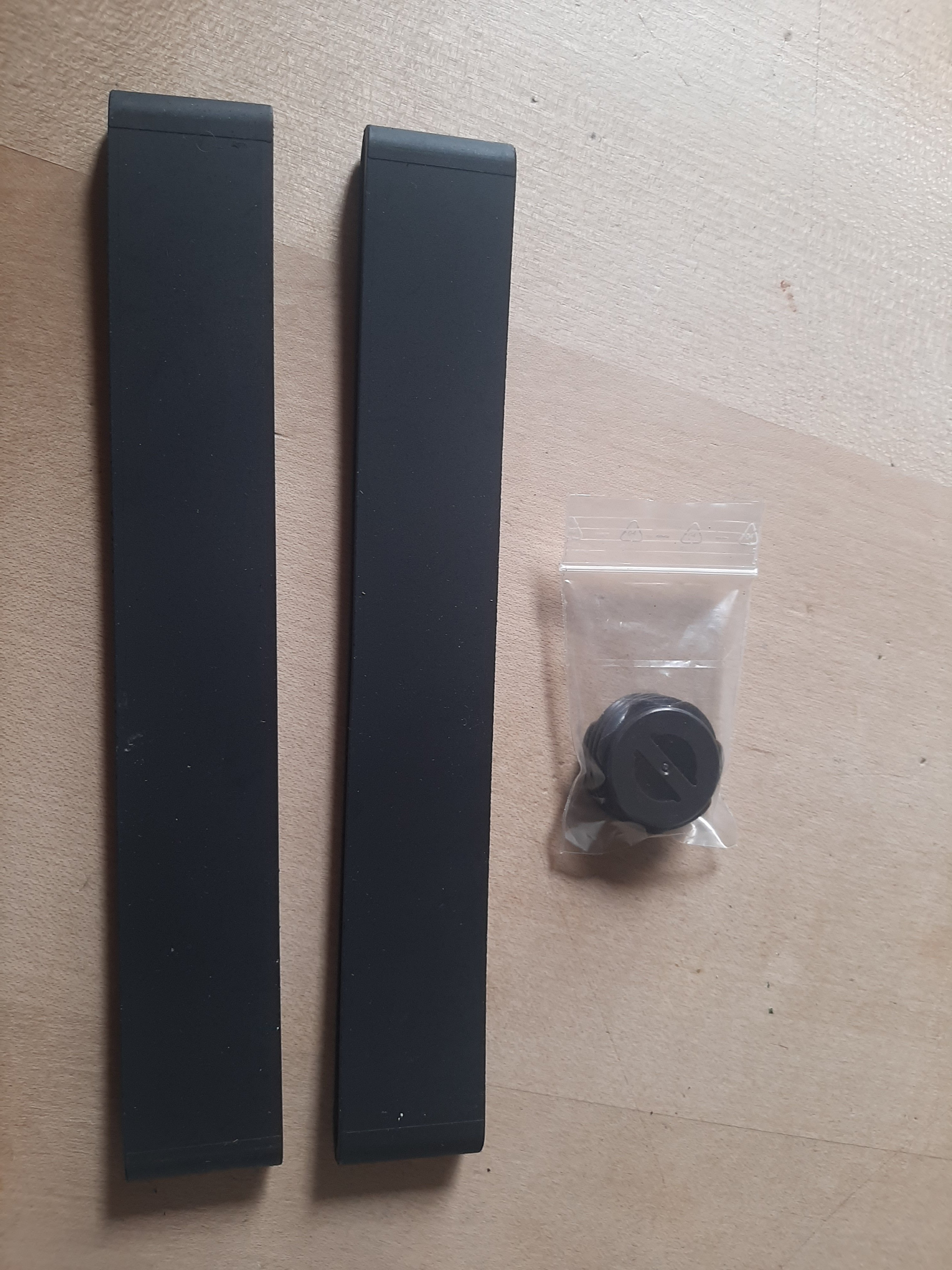

Servus,
melde mich wieder, habe die Bänder und auch einen Tachoantrieb von dem Ebay-Anbieter gekauft. Kamen gestern an.
Alles ist Nachbau und ich würde sagen, alles ist auch super verarbeitet!
Mal schauen, wie lange die Teile halten😉
