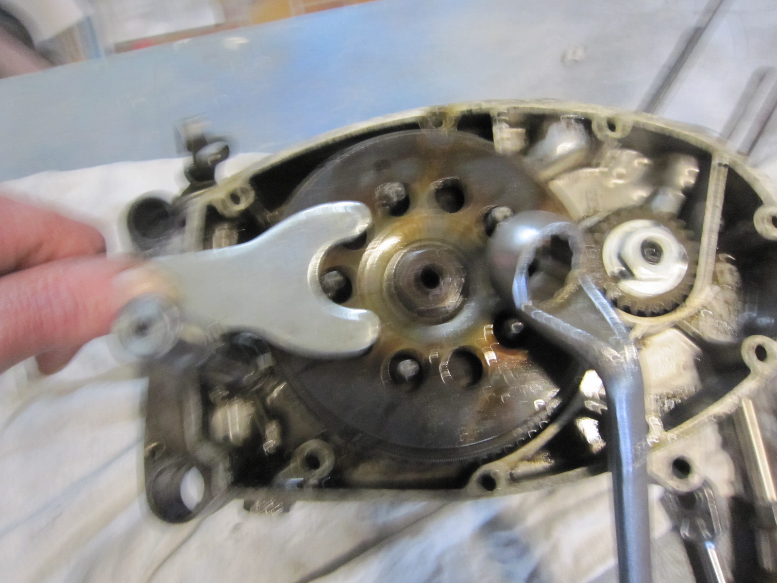

heute die kupplung ausgebaut.
als erstes die druckplatte, mit dem hilfsmittel gehts ruck zuck.
dann zum gegenhalten für die mutter einen flex schlüssel.
mit einem kleinen hämmerchen leicht rund um die deckplatte.
vorsichtig abnehmen, die beiden ringhälften dürfen nicht kaputt gehen.
nachbauten passen nur selten!

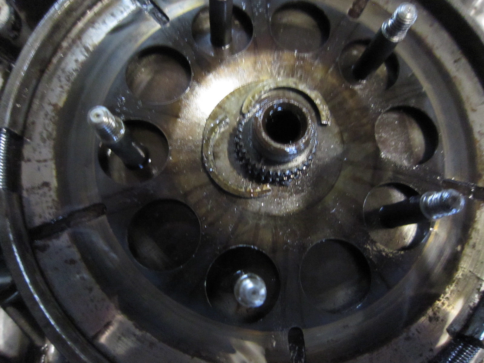

alles raus und gereinigt.
nur die beiden reibscheiben müssen neu.
die welle mit dem kupplungsritzel hat wie erwartet axial spiel, ca. 1,1mm.
wie schon erwartet, muss hinten auch ein neuer druckstift rein und auf 0,2mm ausgeglichen werden.

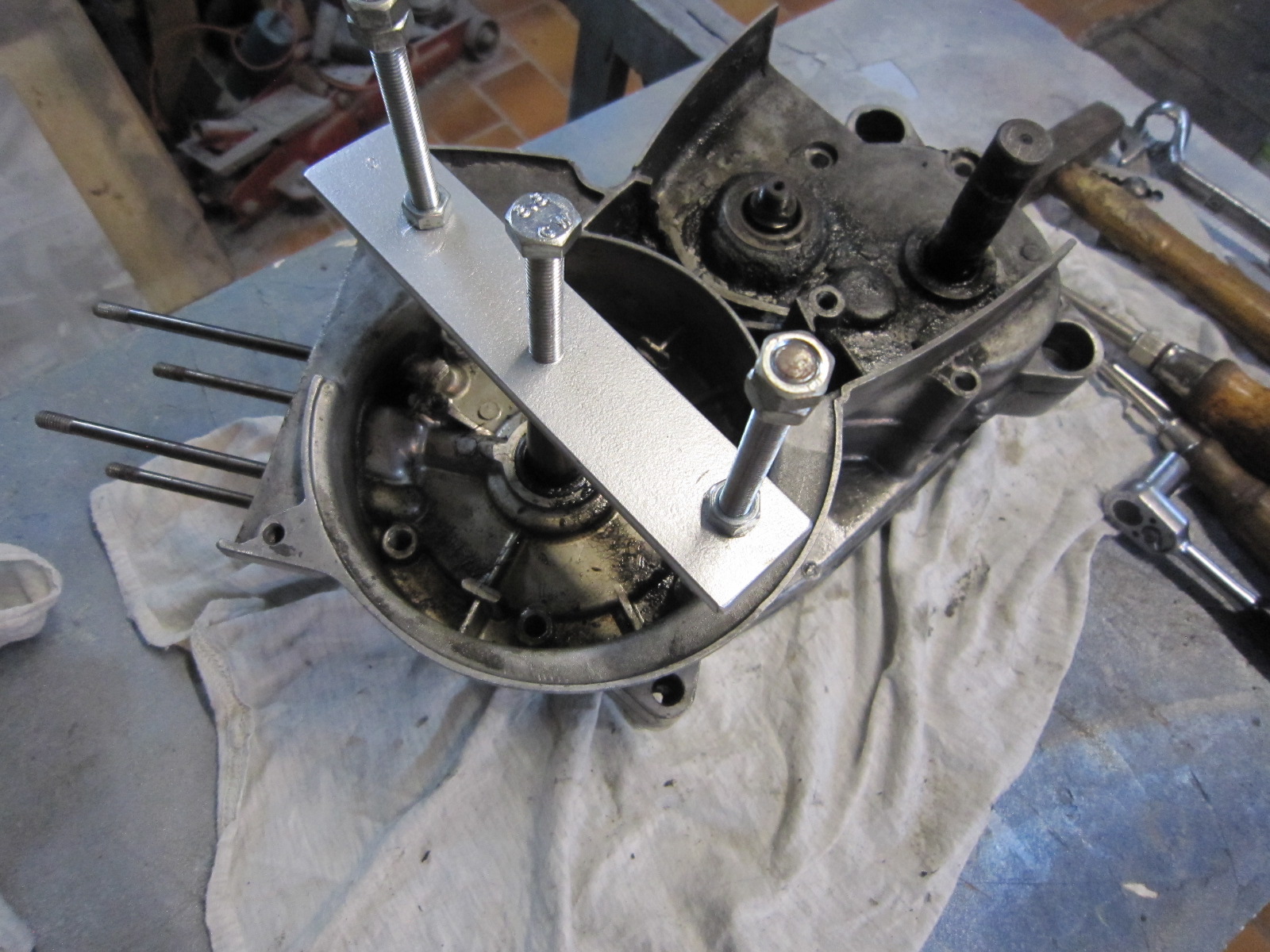

dann noch den selbstgebauten abzieher zum teilen der hälften für morgen montiert.

heute die "spaltung".
dazu reicht der kw abzieher, ein holzkeil und ein plastehämmerchen.
nach dem umdrehen der linken hälfte MUSS als erstes in die kupplungswellen öffnung
ein stopfen rein.
in diesem loch ist hinten ein gehärtets gegendruck- plättchen zum druckpilz.
vom werk aus mal mehr oder weniger gut eingepresst.
wenns verloren geht, ist erstmal baustopp......

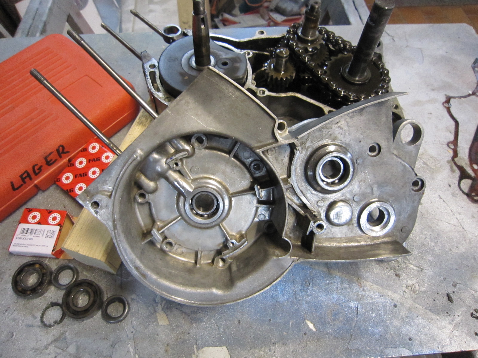

dann sofort die dicke der mitteldichtung an einer nicht gequetschen stelle messen.
hier sinds 0,2mm, also sowas wieder einbauen.
das wellenspiel hatte ich ja schon vorher, noch zusammengebaut, gemessen.
somit kann ich, ohne weitere prüfung, die hälften mit den wellen, fertig unterlegt,
wieder zusammenbauen.
wissen und erfahrung spart hier viel zeit!
zeit?
zur linken hälfte über 1 stunde putzfrauen arbeit!
das wechsen der lager hat 10min. gedauert.......

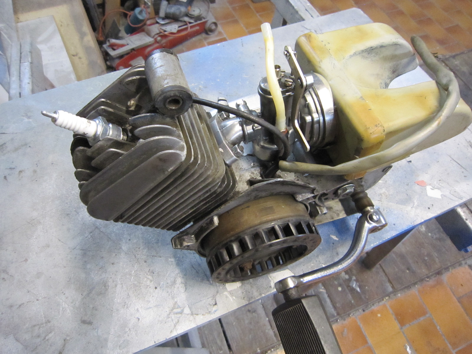

beim ersten anblick musste ich schmunzeln.
die pedale "eiern".
nichts ist beschädigt oder krumm!
aber ein problemchen an jedem pedalmotor.
auch am fahrrad, das wäre so fast unfahrbar.
im z-net wird noch gerätselt, mal sehen, obs hier einer weiss???
kompressionsmessung kalt 4,3 bar, ok!
mit 20.000 geschätzt,
am tacho sind 19000.
der abrieb vom schaltzug im kupplungshebel bestätigt das.
ebenso die sichtprüfung kupplungsdeckel und kupplung.
die kupplung wurde in dieser zeit nur 3x nachgestellt.
kein schwarzer schleim, es wurde öfters mal ein ölwechsel gemacht.
