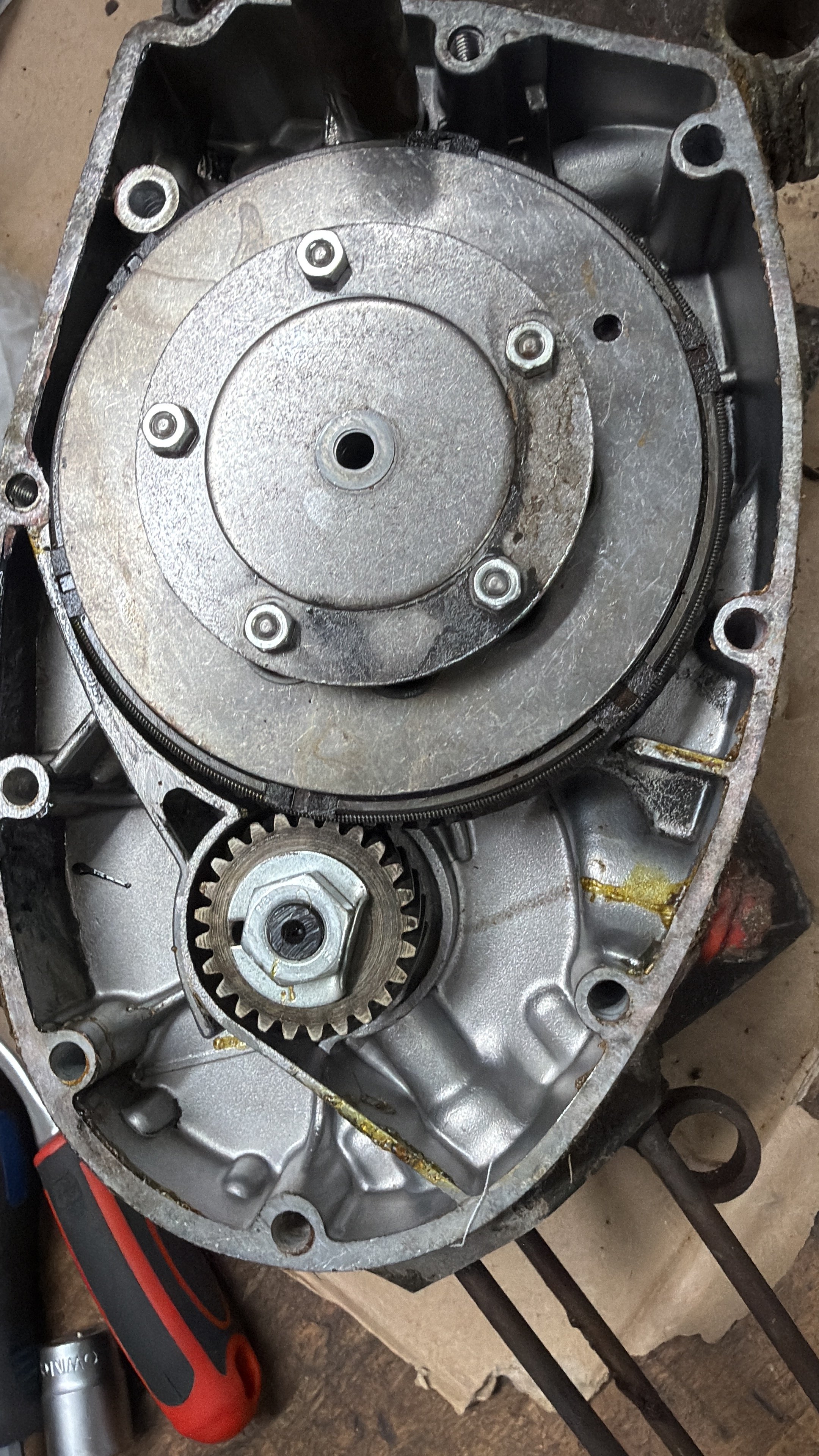

Sollte ich die Außenseite des Motorblocks sandstrahlen?(siehe Bild?). Hast du noch generell ein paar Tipps für die Motorrevision? Ich habe mich bis jetzt nur über die Videos von KradwerkPfalz informiert.

hallo jonas!
klar, man kann die beiden motorhälften strahlen.
ich mag das nicht, mach die nur mit diversen
messingbürsten und etwas alu politur sauber.
ansonsten hab ich hier alles zum bergi motor geschrieben und bebildert.
im zuendapp. net ,über viele jahre, noch sehr viel mehr.
musst halt mal mit viel zeit und geduld alles durchlesen.

ich habe eine Frage, ist es normal, dass der Motor am Kupplungsritzel so viel Spiel hat wie bei mir? Anbei ein Video
Gruß Jonas
hallo jonas!
ja, so 5mm können das sein.
wichtiger ist das axialspiel vom ganzen kupplungsinnenleben.
idealer weise sollte das 1-2 zehntel hin und her gehen,
niemals ohne spiel.
gehen würde es auch mit nem mm.
läuf halt dann alles etwas lauter
und der druckpilz nutzt sich nach korrekter unterlegung
schneller ab.
