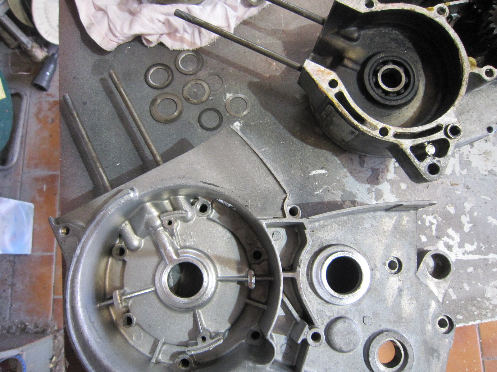

die linke hälfte ist nun gerettet.
3 statt 4mm für den simmering sitz reichen aus
zum dicht werden.
aber das nächste "problemchen" lauert schon.
da hat wohl jemand das motor "spalten" wörtlich genommen.......
heute nur mal die rechte hälfte gerettet.

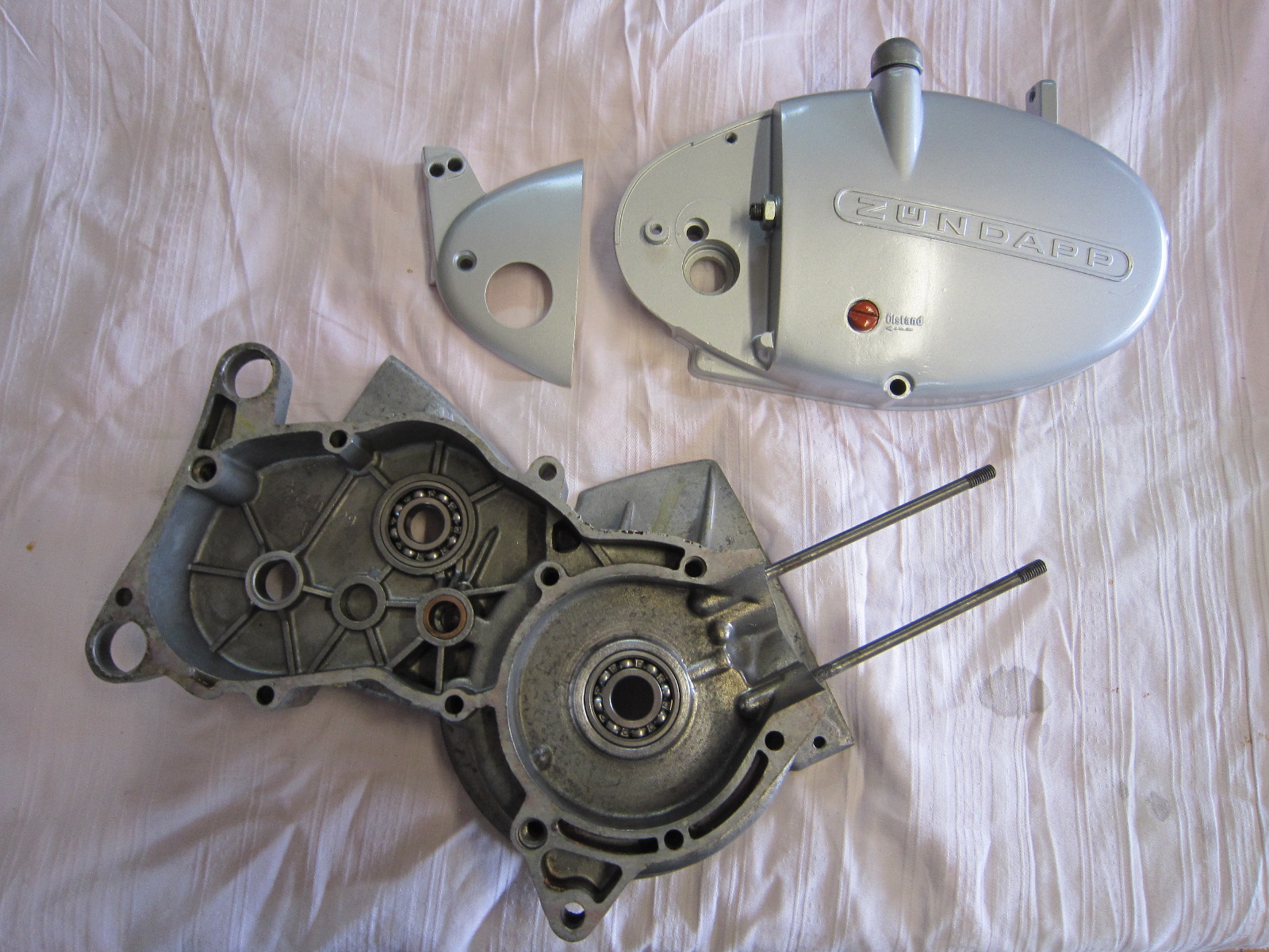

wie immer hat sich eine gute und durchdachte vorarbeit ausgezahlt.
einmal zusammengeschraubt und alles passt perfekt.
die komplett überholte zündung liegt auch schon bereit.
morgen oder übermorgen wirds wohl fertig zum testlauf sein.

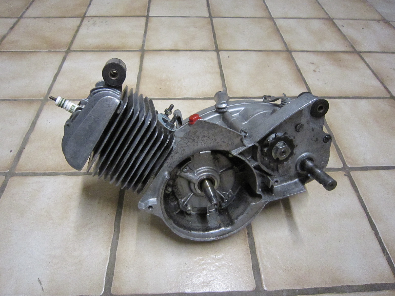

fertig!
kompressionsmessung, als erfahrungs anhaltspunkt, nach exakt 3x pedalumdrehung 4 bar = perfekt.
satter, lilablauer zündfunke zur richtigen zeit.
kuppelt, schaltet und das lichtlein brennt.
somit gibts ein goldenes polrad.
blanko: notdürftig und günstigst fahrbereit gemacht.
silber: alles defekte ersetzt.
gold: defektes und alles was kaputt gehen könnte erneuert.
rot: wie gold, aber mit extras, z.b. besondere kw und schweizer ausstattung.
von silber bis rot gibts natürlich garantie!
die gilt für die erste fahrt bis über die siegener stadtgrenze........
hat mal wieder spass gemacht
und freue mich auf die hochzeit!

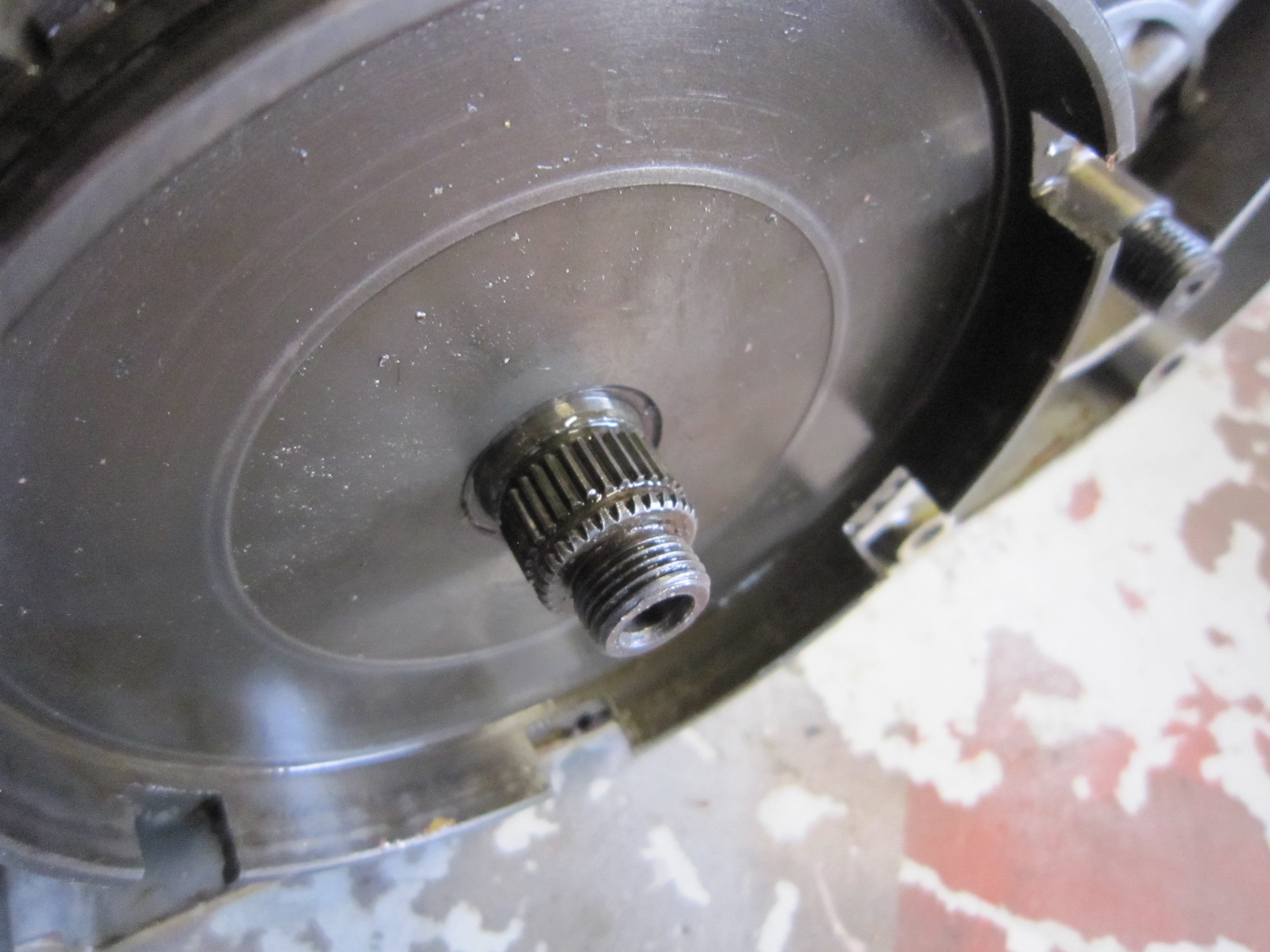

aber für die 0,001% zündapp fans
wie immer ein tipp vom alten mann:
in der linken gehäusehälfte ist bei vielen
zündapp motoren eine kleine gegendruckplatte
für die kupplungswelle ab werk eingepresst.
mal mehr oder weniger fest.....
daher bei der reinigung aufpassen,
das die nicht verloren geht.
bild 2.
gibts nicht neu!!!!!!!
