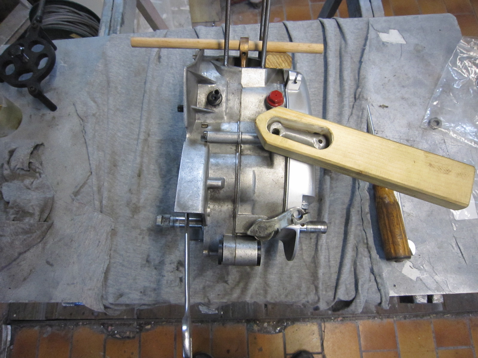

wie schon erwartet, auch innen alles im bestzustand!
so ein motor ist ja vom aufbau her selbsterklärend.
es gibt aber ein paar kleinigkeiten zu beachten:
die kette MUSS genau so wieder eingebaut werden,
wie sie drin war!
vorm ausziehen der tretwelle aus der rechten gehäusehälfte,
MUSS um die beiden 5mm löcher, für die kugeln vom rücktritt,
der im betrieb entstandene grat etwas abgefeilt werden.
sonst wird das 16er loch im gehäuse beschädigt!
an der kurbelwelle sieht man beidseitig,
wie sich die uralten, knochenharten, doppellippen wedis,
dort eingraben wollten.
in diesem fall noch nicht schlimm, die neuen wedis werden wieder dicht.

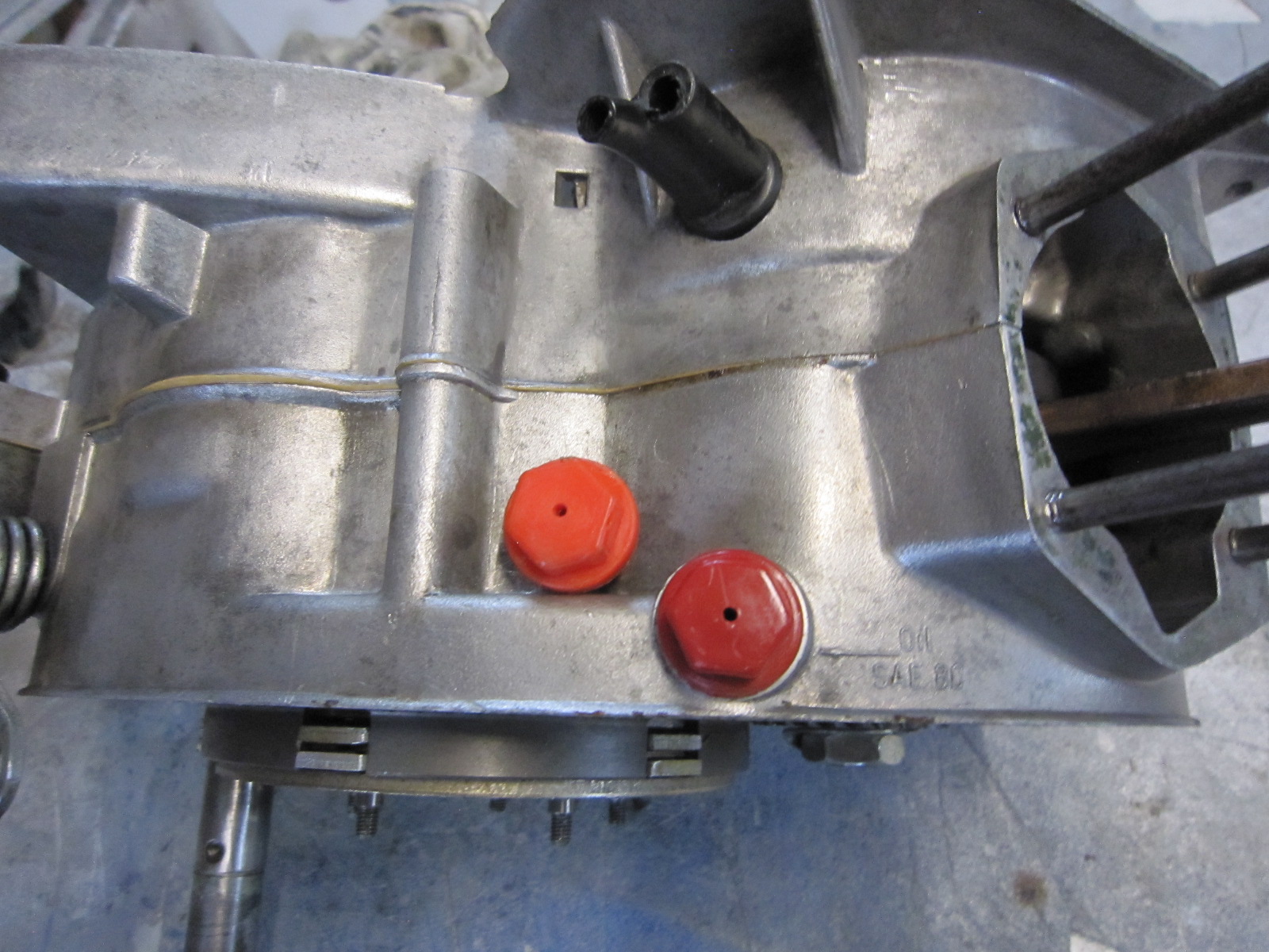

hochzeitstag erledigt!
keine besonderen vorkommnisse.
morgen noch den rest, dann ist samstag der probelauf.
foto 3 ist für den holger:
unter den zündapp fans sind mindestens 1/4 101%ige original fans.
wenn ich da den dunklen stopfen reinschrauben würde,
hätte ich irgendwann ne briefbombe bei der post.......
dann muss man noch bedenken:
die ölkontrollschraube muss exakt das gleiche rot,
wie der originale stopfen haben!!!!!
ich sehs gelassen.....

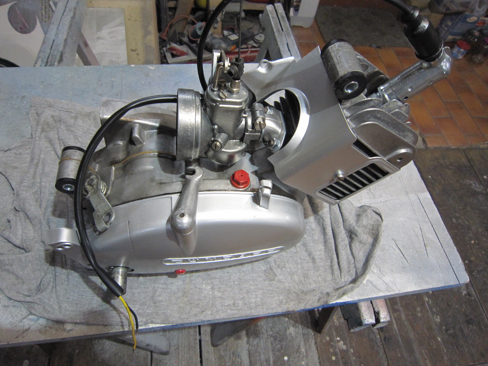

fertig, alles nach plan!
vor dem finalem festziehen der 13 motorschrauben,
immer erst die schaltung testen:
ok!
dann die kupplung:
packt fest und kuppelt aus.
ok!
öl ist drin und aussen alles drum und dran.
morgen der probelauf.
mal sehen.........
nun noch ein tipp vom alten mann:
hier mussten 3 pärchen neue gummi motor lager rein.
die nachbaugummis sind brauchbar,
leider die nachbauhülsen etwas zu lang.
dann würde der motor mehr wackeln,
als mit den alten, ausgelutschten gummis.
pro befestigung, eine der jeweils zwei hülsen,
ca. 1mm abschleifen.
das passt dann!

heute der erste probelauf.
aber nur "fast" wie immer!
ein mal kurbeln und an. tuckert schön und dreht bestens bei kurzem vollgas.
kupplung kuppelt und schaltung schaltet.
soweit, so gut.
aber KEIN lichtlein brennt!
hab in 52 jahren nur 3 oder 4x eine defekte zündspule gefunden.
da war keine von alleine kaputtgegangen!
polrad ab und nachgeschaut.
......hätte ich besser mal vorm einbau der zündung machen sollen......
auch diesmal wieder eine mechanische beschädigung!
wahrscheinlich durch irgendein eingestecktes teil im polrad, zum gegenhalten
beim lösen der polradmutter, entstanden?
egal, neue bosch lichtspule rein, lichtlein brennt, motor fertig!
grüsse und schönen sonntag

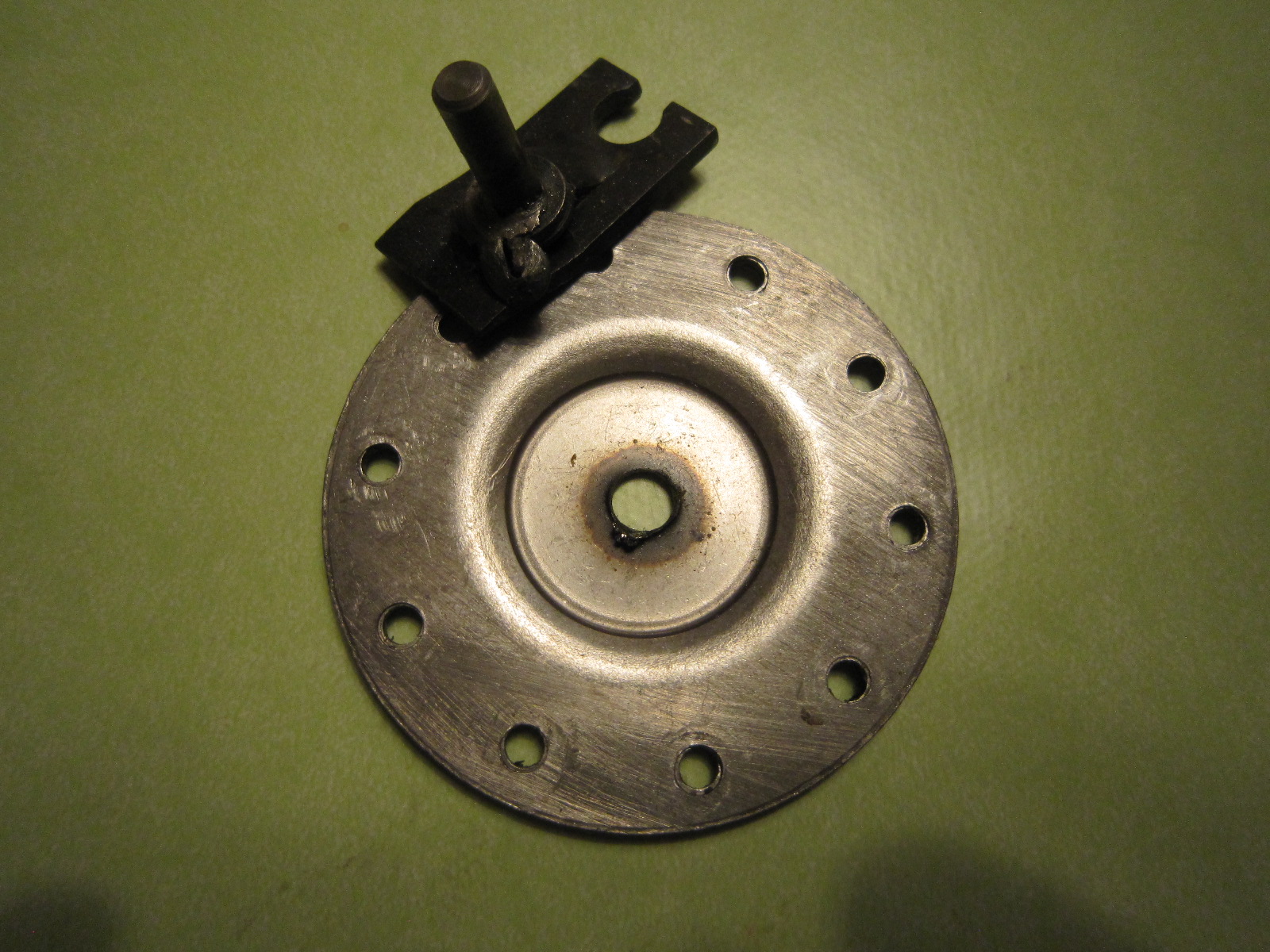

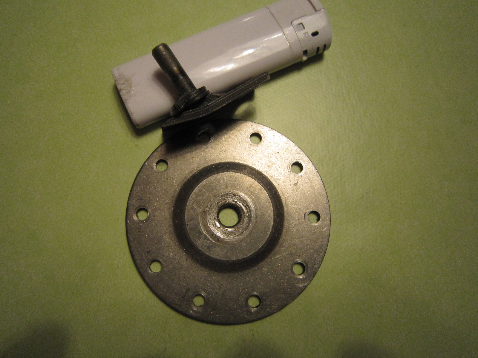

noch ein kleiner spass zur bergi kupplung.
es war einmal ein ömm, alpen rauf und runter.
ein langstrecken "profi" fahrer!
rauf ist ja, wie der name bergsteiger schon sagt, nie ein problem.
nur runter zwischen 40 und 70km/h!
kein leerlauf sondern die 15km bergab im 2ten gang,
mit gezogener kupplung.
selbst mit dem oberbestenhightechflutschi öl wird das nix.
kupplungszunge, druckstift und die passscheiben
sind vom motor zu einer einheit selbst zusammengeschweisst worden.
geht nicht mehr zu trennen!
das 6,2mm loch in der druckplatte ist nun oval,
so 7-8mm gross.
repariert hatte ichs schneller, als der m50 versand mit der motorrad spedition........
