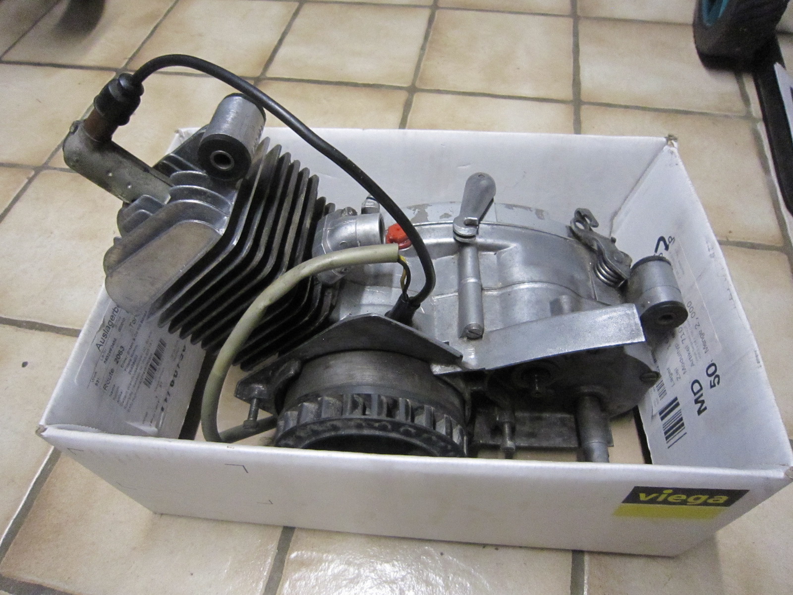

immer mal zwischendurch erledigt.
der karton motor ist wieder einsatzbereit.
war ja keine komplette revision.
zündungsteile, tretwellen und ritzelwelle simmeringe neu.
etwas gereinigt und kupplungsdeckel lackert.
heute probelauf:
springt wieder an, läuft gut, kuppelt, schaltet
und ein advents- lichtlein brennt.
der finale test folgt noch mit einem m50 vergaser.

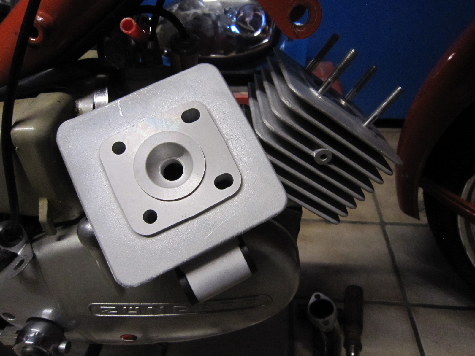

so, hat was gedauert, immer kommt was dazwischen.
wegen der weissen sch.....e draussen,
probefahrt bis zu einer realen erderwärmung verschoben.
aber anspringen, tuckern und kurz vollgas, ist schon mal gut.
halt so wie immer.
nach wie vor bei der schweizer ausstattung:
innen hui, aussen pfui!
weder der gebläsedeckel, noch das luftleitblech
passen darauf genau.
tut meinen augen weh, aber ich lass es mal so.
bei 1/4 k sollte sowas eigendlich passen.......

manche dinge dauern........
über diesen motor hatte ich ja im letztem januar berichtet.
heute vollendet.
er hat nun den nts zylindersatz von der erzquell bergi.
in der saison von meiner frau eingefahren und 500km hinter sich.
damals kalt gemessen etwas um 4,3 bar, wenn ich mich recht erinnere.
heute, nach dem einbau 4,9.
bin sehr zufrieden!

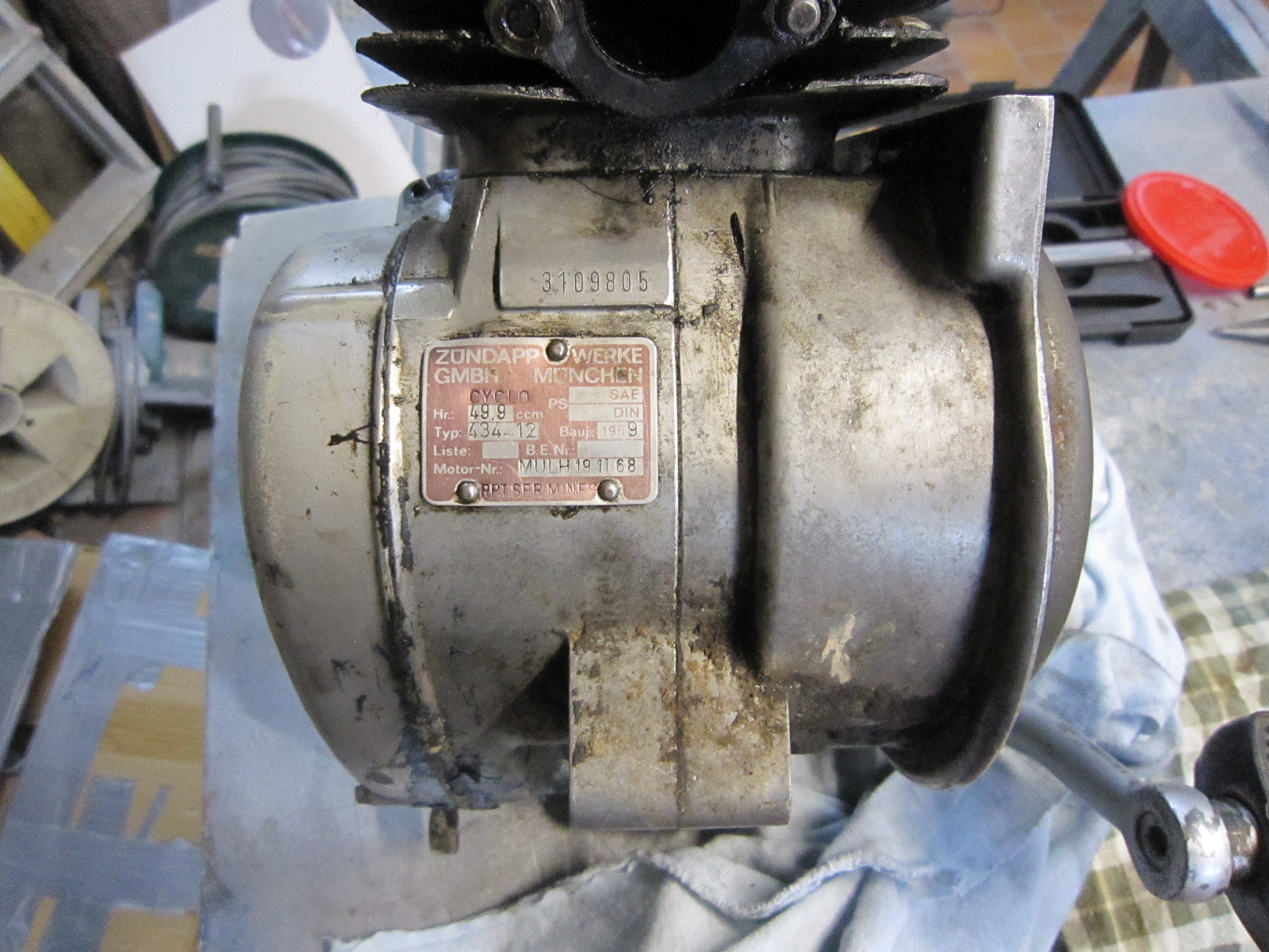

endlich sind wieder motoren im anmarsch.
der erste ist da und sofort ein unikum.
mal keine überholung von der stange.
ein m50 von 1969.
produziert für irgendein aussland.
es ist ein zwitter von erster und zweiter serie.
also zwischen kurz und langpleuel.
dies ist ein langpleuel motor, aber noch mit der alten kurzpleuelmotor tretwelle.
somit sind die daten im ersatzteil katalog hinfällig.
und somit wirds auch viel mehr spass machen!

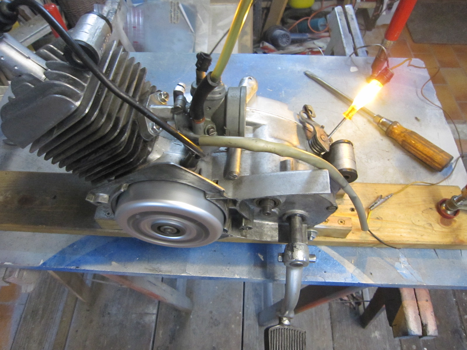

die herkunft vom motor ist geklärt,
kommt aus dem nachbarland,
da wo alle immer mit nem langen brot unterm arm rumlaufen.......
heute mal angefangen.
vergaser ist dicht und erledigt.

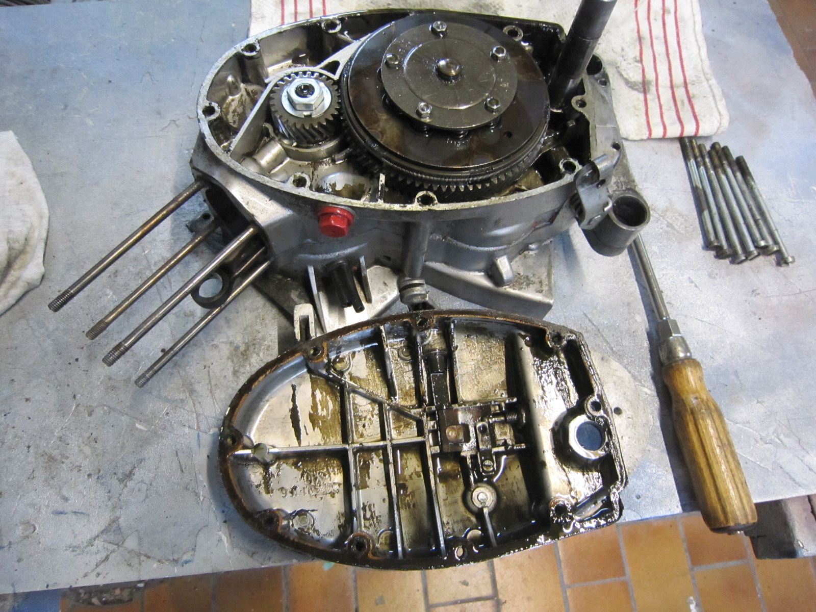

heute als erstes mal die strafarbeit erledigt.
der dicke lehmschmodder unterm motor ist entfernt.
dann den zylinder gezogen.
kurbelwelle ohne höhenspiel,
zylinder aussen gereinigt, innen ist der einwandfrei.
ebenso der kolben.
die halbe miete!
lediglich der obere kolbenring und das nadellager muss neu.
sehr schweren herzens, hab ich meinen guten
zylinderkopf dazu gelegt.........
mogen kommt der kupplungsdeckel ab
und die kupplung raus.
mal sehen, was es da so alles zu sehen gibt oder nicht zu sehen gibt.

heute mal den kupplungsdeckel und hebel gereinigt.
hebel mit neuem dichtring versehen.
deckel geschliffen, grundiert, in zündapp silber lackiert.
tipp: auf das silber nach kurzem antrocknen, sofort den klarlack drauf!
also nass in nass.
somit trocknet der klarlack nicht in hochglanz, sondern in seidenglanz aus,
also die optik wie vom werk.
die einstellschraube war ja vorne halb abgebrochen,
also 3mm gekürzt und neuen schlitz reingedremelt.
die länge ist nun noch für 3x nachstellen ausreichend.
tipp: bitte nicht diese schraube als nachbau kaufen.
auch wenn da "gehärtet" steht, sind die zu weich!
die laufleistung kann ich nun genauer einschätzen.
irgendwo zwischen 30- und eher 40000km.
die kupplungszunge hat ihre tiefen gebrauchsspuren.
der 3mm knubbel oben am druckstift ist komplett verschwunden.
(der gegenüber liegende druckstift in der linken gehäuse hälfte,
wird demnach auch nur noch müll sein.)
in die kupplungs druckplatte hat sich die letzte 1mm passscheibe,
ihr eigenes, 1mm tiefes loch gegraben.......
alles nur spielkram, hauptsache ist, das den motor
vor mir noch keiner geöffnet und kaputt repariert hat.
morgen mal die kupplung ausbauen.
