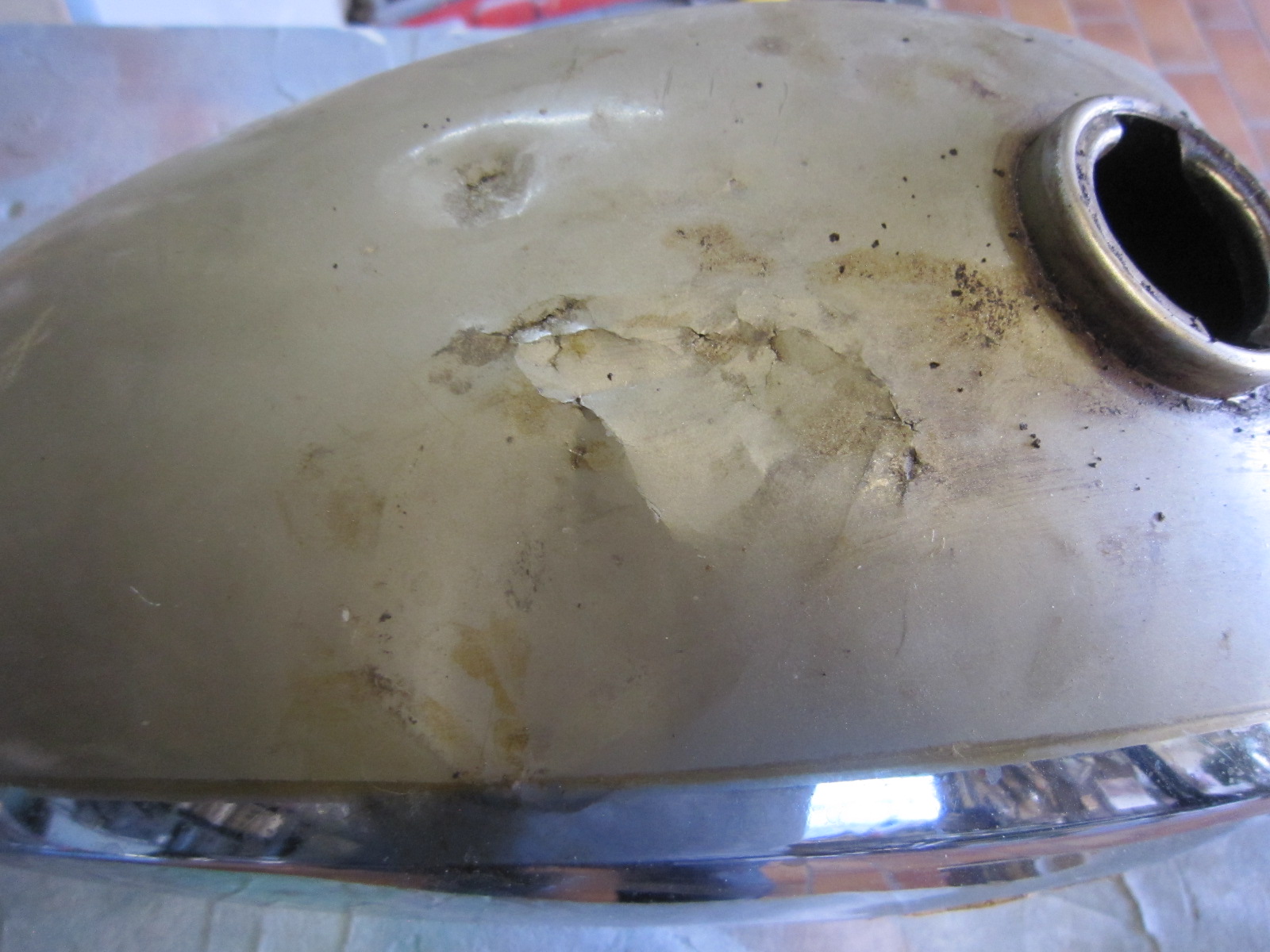

eine tankreparatur.
bildschöner, glänzender, pickelfreier chrom auf beiden seiten. :)
rechts eine winzige minidelle, die lasse ich mal als maximum patina durchgehen!
fazit: der tank muss gerettet werden.
einige bergi tanks haben oben, hinterm tankstutzen nur hauchdünnes blech.
einmal mit dem finger gedrückt und durch.
warum auch immer......
ich nenne das einen "bierdosen tank".
der rest ist einwandfrei.
bislang hab ich 4 davon, an dieser stelle, dauerhaft repariert und dicht bekommen.
ich denke, das gelingt mir auch diesmal.

Bierdosentank!?!?!
1. April?
1.april, stimmt, könnte man denken!
es ist tatsächlich ein bierdosentank.
an dieser stelle ist das blech, warum auch immer,
nur etwa 3 zehntel dick.
habs bislang aber nur bei den 1 serie tanks
so vorgefunden.
Sachen gibt’s….

nun zum tank:
dicht ist er definitiv wieder.
erstmal alles blitzeblank gemacht.
5- 10 glasfaser schichten nach und nach eingepasst.
morgen kann ich die ränder beischleifen.
dann spachteln.
danach die finale entrostung mit zitronensäure
und versiegelung.

der dichtigkeitstest.
links alles ok.
rechts nicht, hab eine kleine stelle übersehen....
ärgerlich, aber auch nicht.
somit ists eine kleine und willkommene zusatzaufgabe.
grüsse und allen einen schönen sonntag
der tank ist nun dicht und wirds an diesen stellen auch bleiben.

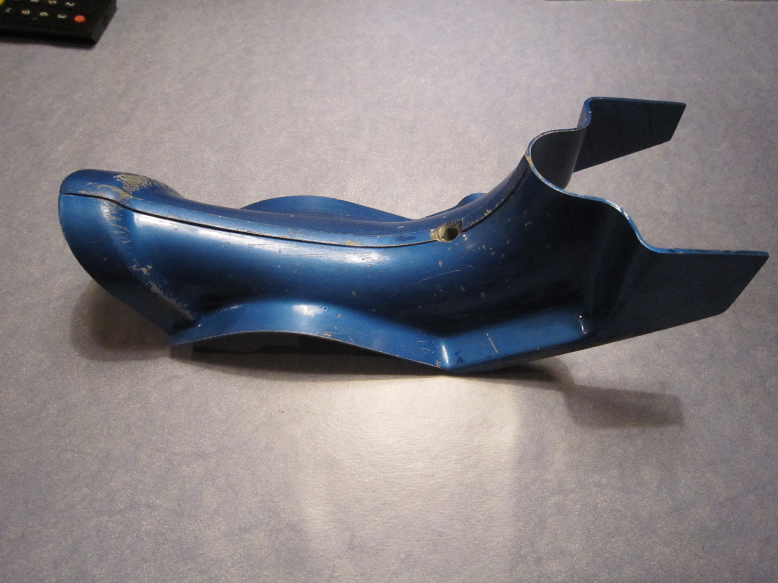

hallo markus, das patina schrottteil an meiner schönen bergsteiger
tut meinen augen weh! bitte mach das in zündapp brillant blau 33
wieder wie neu! grüsse gunnar
kleine mail mit 2 worten zurück:
mach ich!
grüsse markus
