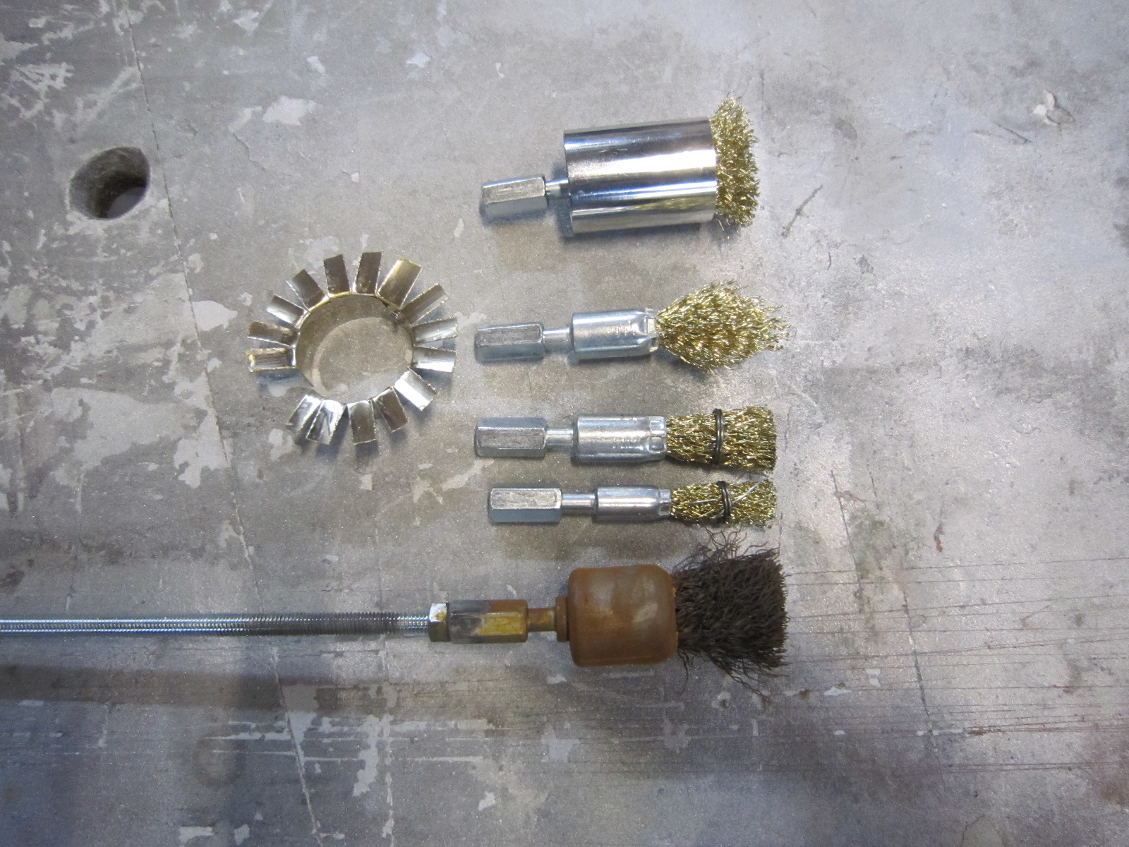

hab mir mal was gebaut um diese stellen aufzurauhen.
dann wirkt die chemie schneller und besser!
weitere, verschiedene bürsten von 10 bis 30mm durchmesser sind bestellt.
bestimmt auch gut bei einer auspuffreinigung.
damit die gewindestange den einfüllstutzen nicht beschädigt,
einen einsteckbaren schutz aus abflussrohr gebastelt.

mein innen- reinigungssatz ist nun 4 teilig und fertig.
in einem bergi tank errreiche ich nun komplett das untere 2/3.
die grössere, handgebogene wuschelbürste für seitenflächen
wird mit einer hülse reingesteckt, dann die hülse
nach aussen abgezogen.
nach dem gebrauch geht die bürste ganz einfach rauszuziehen.

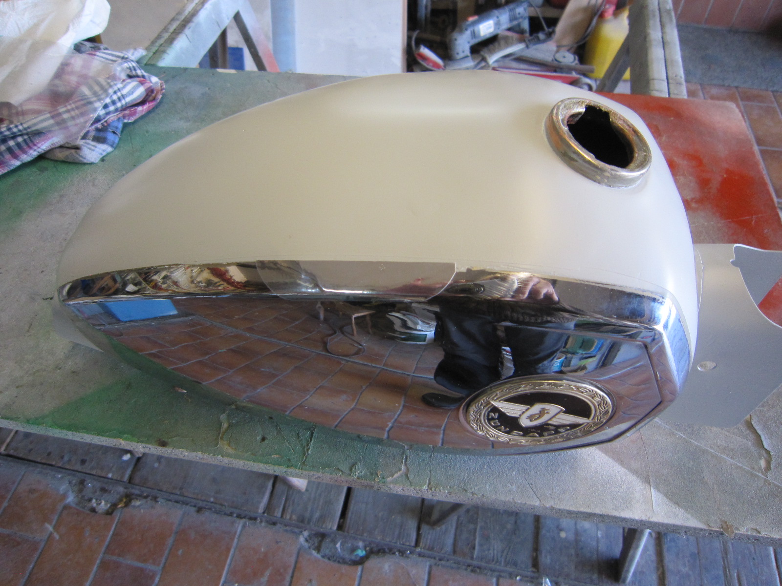

vollzugsmeldung:
der tank ist nun lackierfertig.
leider musste ich eine kleine stelle neu "verchromen".
ich nenns mal selbstgemachte "patina"......
wenn da mal der hochglanzlack drauf ist
und der goldene zierstreifen drumrum,
sind die augen eh von der kleinen fehlstelle abgelenkt.
zur letzten kontrolle ist der tank für ne woche randvoll mit benzin gefüllt.
ist dicht und wirds auch bleiben.
aber sicher ist besser!
nächsten sonntag kommt der dann ins fertigteile lager.
die kosten:
geschenkter giesskannen tank
material inkl. versiegelung rund 20e.
etwa 11 stunden lebensendzeit dazu.

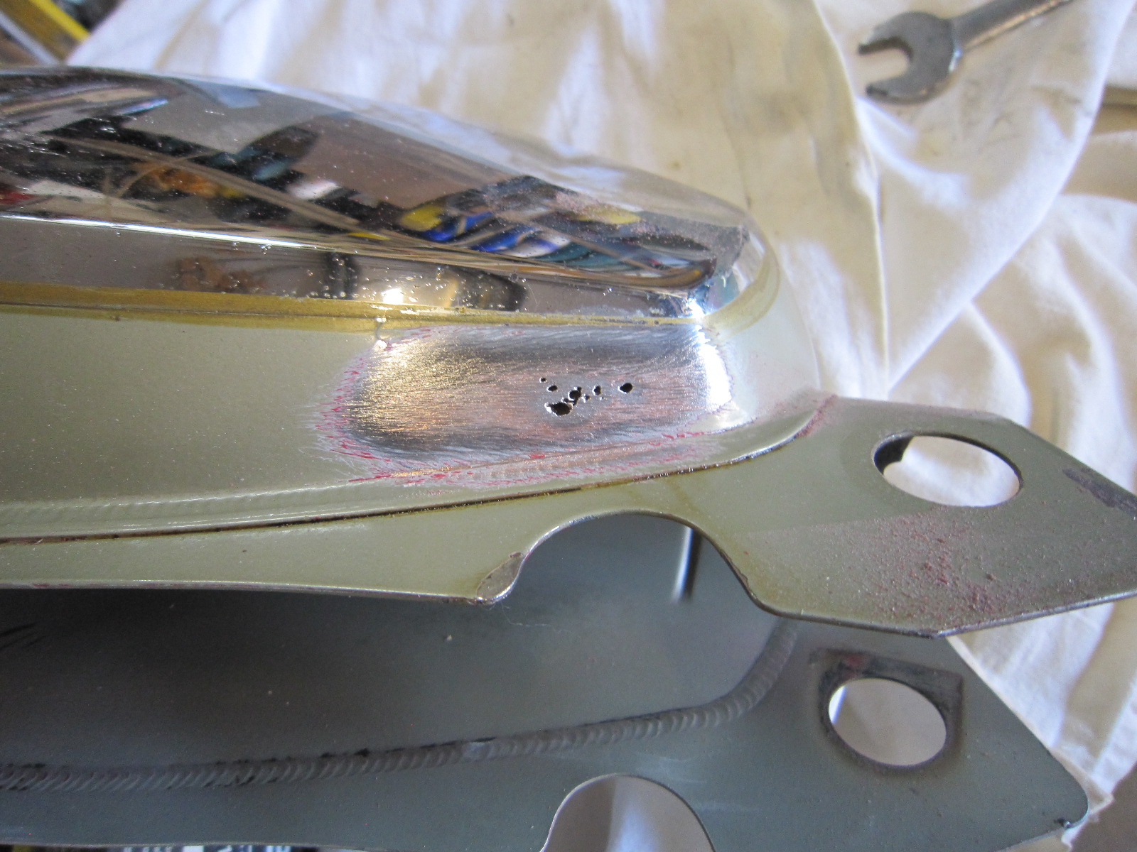

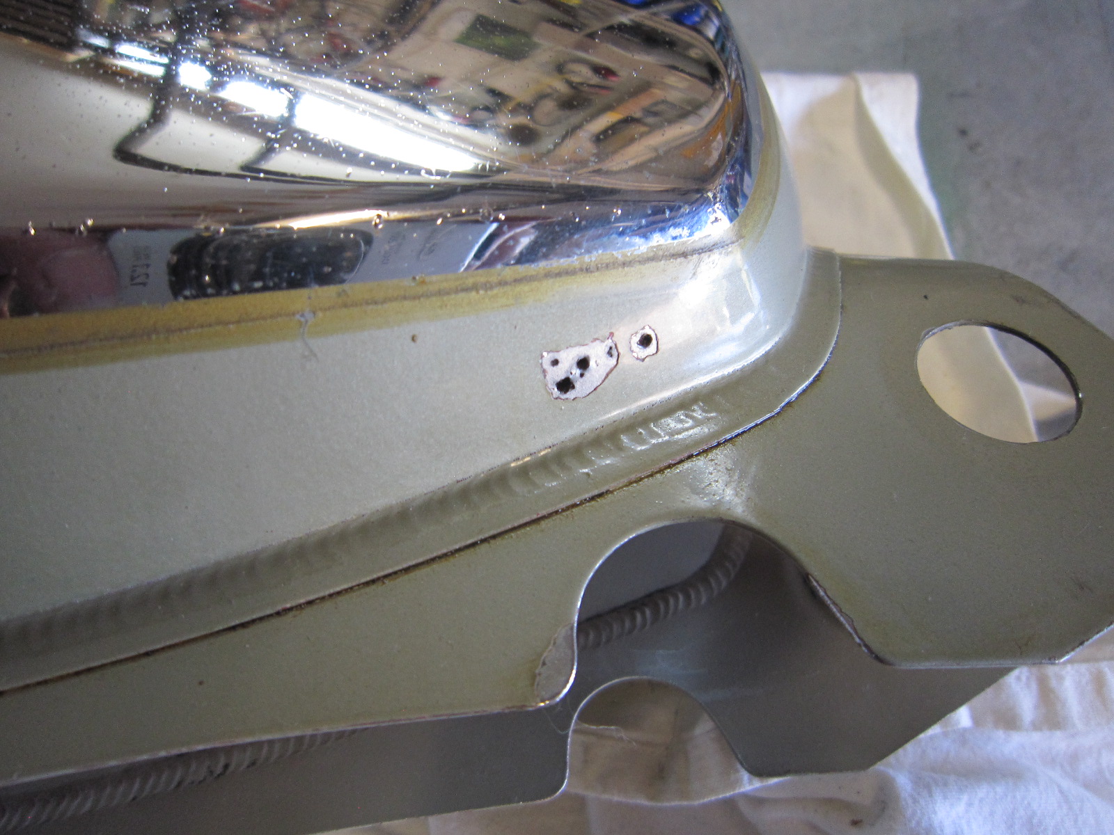

heute ein paket mit bergi tank drin.
macht pipi, hinten, unten links.
die zu 90% übliche stelle.
nur mit wagner versieglen, auch 4 fach,
reicht da nicht.
die fotos sind selbsterklärend!
nun ist zitronen säure über nacht zur entrostung drin.
mal noch ist alles dicht.
wenns morgen noch so ist,
kommt 3x wagner rein, immer nach anleitung und täglich.
müsste dann sonntag innen fertig sein.
aussen wird es diesmal keine spachtel orgie geben!
da lasse ich die kirche mal im dorf.
etwas ausbessen mit grundierung, gold-beige 39 und klarlack.
keiner legt sich auf den rücken und schaut sich den tank von unten an........?

tank ist wie erwartet dicht und wirds auch bleiben.
leider innen noch roststellen.
die versiegelung muss halt noch warten.
neue zitronensäure füllung ist drin.
da muss ich halt noch 2 tage geduld haben.......
2 tage geduld gehabt.
das fällt mir schwer, sehr schwer........
der tank ist nun innen sauber und rostfrei.
etwas zu rostfrei!
unter der sicke für die zapp plakette ein miniatur löchlein.
vom rost versiegelt.
würde auch mit wagner 1k dicht,
aber da mache ich noch ein pflaster drauf.
sieht man ja nicht mehr.
sicher ist sicherer und immer besser!
