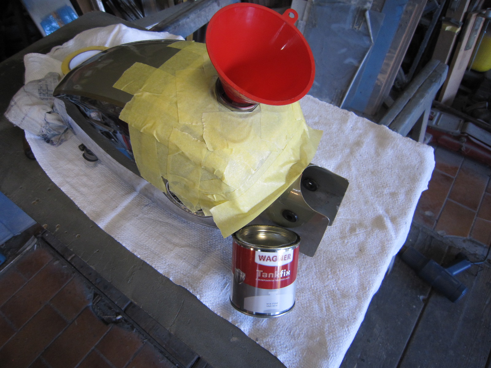

Hab gerade noch einmal alles gelesen... dabei stellt sich mir die Frage, wie das mit " 3x Wagner rein" gemeint ist. Bezieht sich das auf die Menge, oder sind damit Schichten gemeint. Muss man die erst ablüften lassen, oder "nass in nass"?
das sind die schichten.
man muss dabei die anleitung genau beachten.
alle 24 std. kann eine neue rein.
die vorgänger schicht muss dabei immer noch klebrig sein.
ergibt dann einen elastischen tank im tank.
nach der letzten, bis zur benzin befüllung, etwa 3 wochen warten.

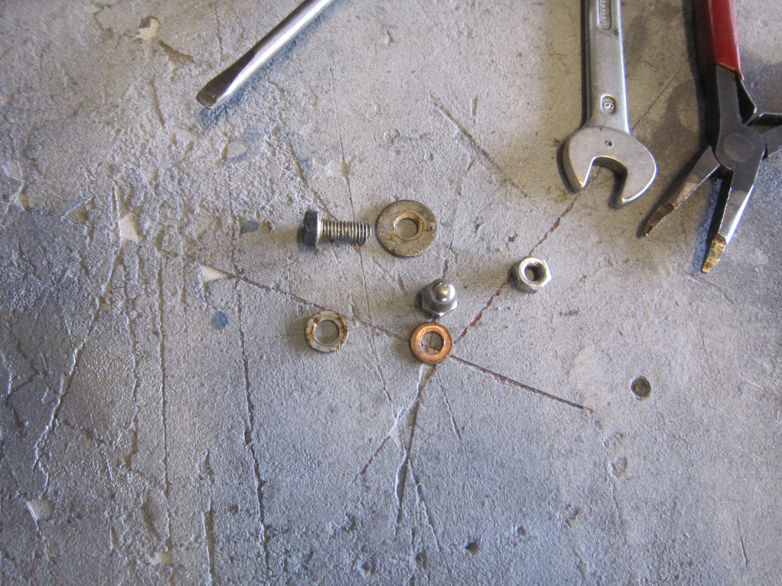

der nächste bergsteiger tank ist zur reparatur.
wie immer an der gleichen stelle hinten links undicht.
irgendein vorgänger hat das loch dicht bekommen,
sieht aber schei..sse aus.
ich frag mich, wie der die m5 schraube von innen
durchs aufgebohrte rostloch bekommen hat?
ist/ war wohl von beruf gynäkologe?
nach der zitronensäure füllung gestern,
heute das loch zugemacht.
neue zitronensäure wieder drin.
ist dicht und wirds auch bleiben.
vorm 3maligem versiegeln mit wagner,
werde ich aber bestimmt noch 2-3 mal innen
auf perfekt reinigen müssen.

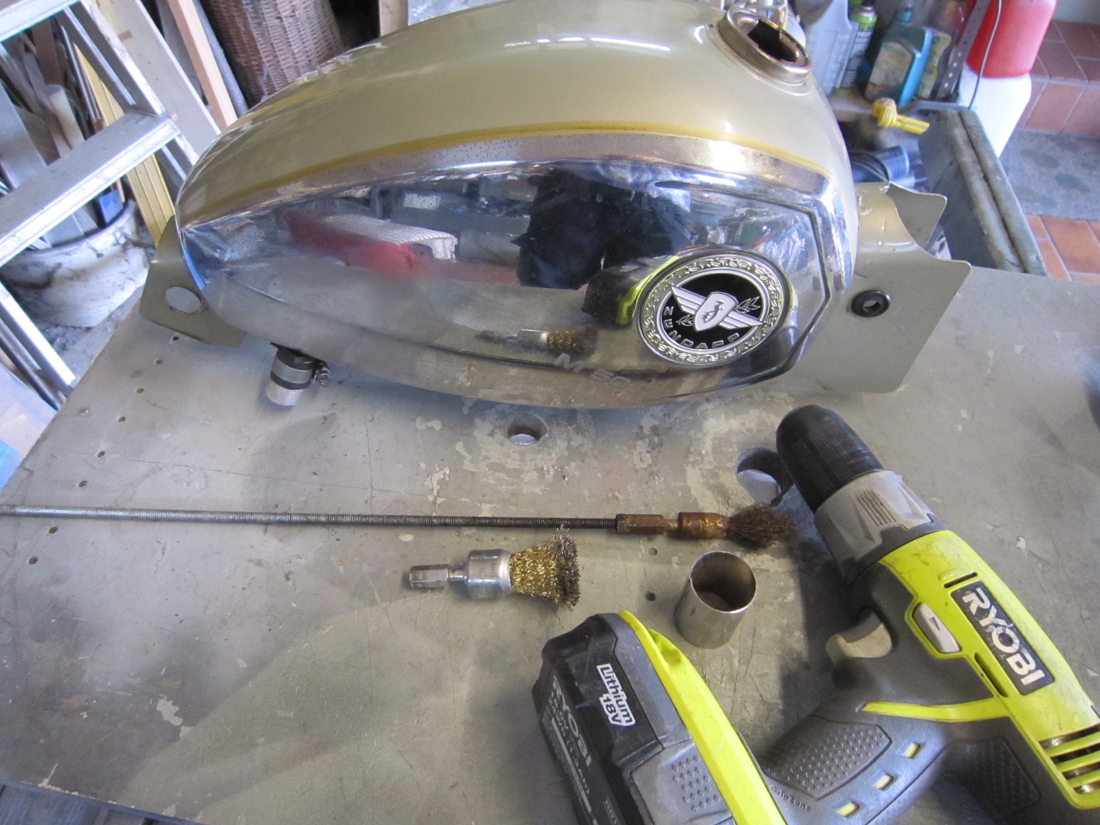

heute die 2te zitronensäure füllung abgelassen.
sieht schon ganz gut aus, aber noch nicht perfekt.
daher hab ich nochmals mit meinem tankinnenbürsten set
ne halbe stunde lang mechanisch nachgearbeitet.
nach dem auspülen nochmals nachgeschaut,
schon viel besser!
den rest schafft die 3tte zitronen füllung bis sonntag abend.
dann kann am montag die erste schicht wagner rein.
alles viel arbeit, aber haupsache, der schöne tank ist gerettet!

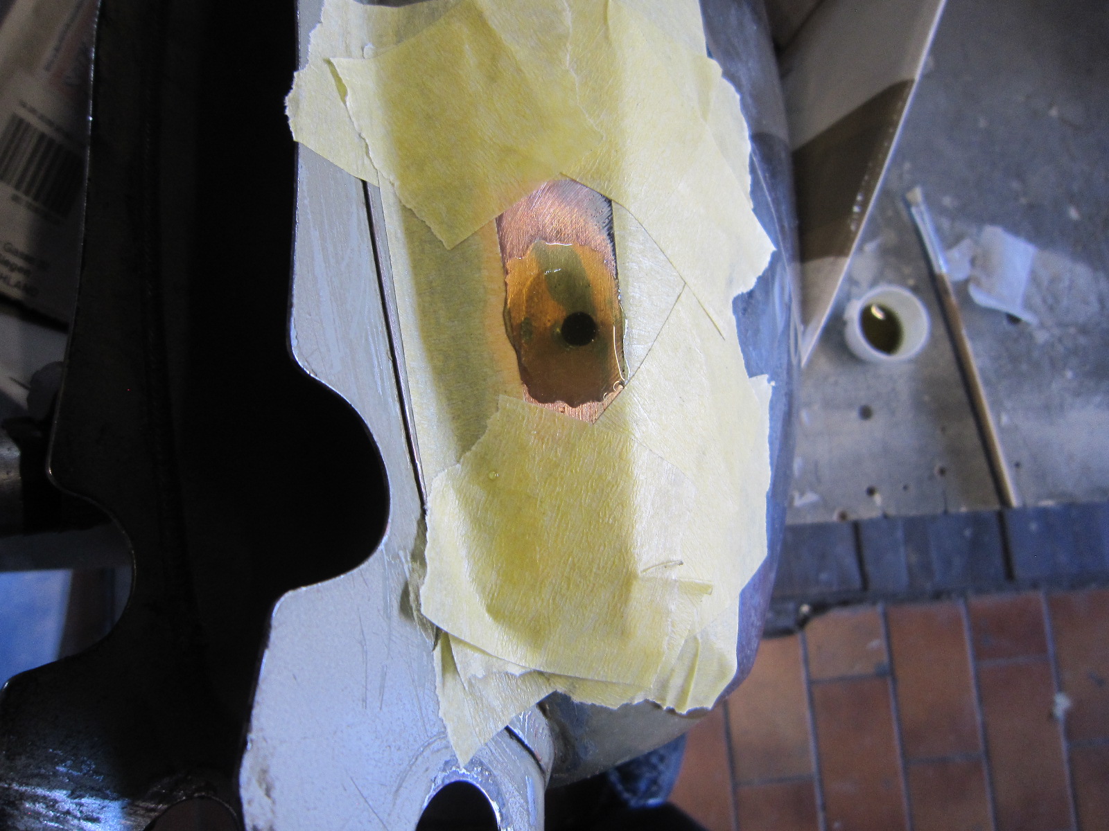

heute die zitronenfüllung ausgekippt.
5min mit heissem wasser durchgespült.
auch mir der hohlraum kamera kein rostpickel mehr gesehen.
schnell den heisluft föhn reingehalten.
etwa 30sek., dann mit 10bar pressluft rein.
das ganze so 15x wiederholt.
auch in den nähten trocken.
schnell abgeklebt und das erste wagner rein.
dann das lästige 15min in jeder lage rumschwenken.
die überflüssige versiegelung in ein glas abtropfen lassen.
kann man ja am nächten tag mit frischem mischen
und wiederverwenden.
also morgen und dienstag wieder.
danach ist der tank auf ewig rostfrei und dicht.
dann noch ein paar tage geduld, bevor es aussen an die schönheits op geht.

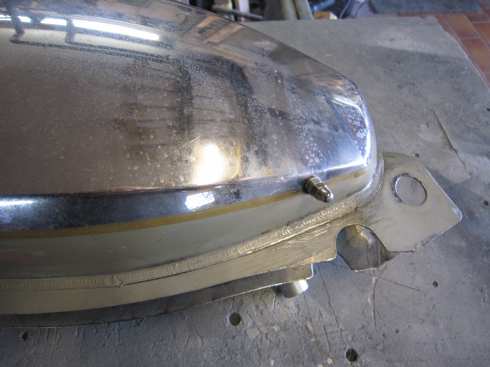

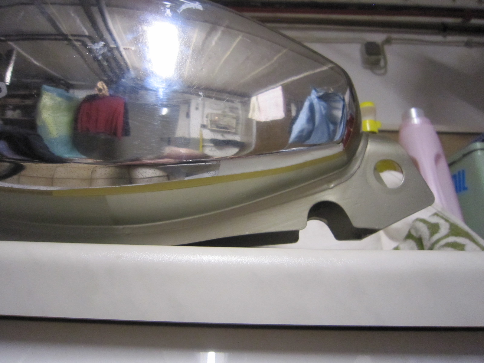

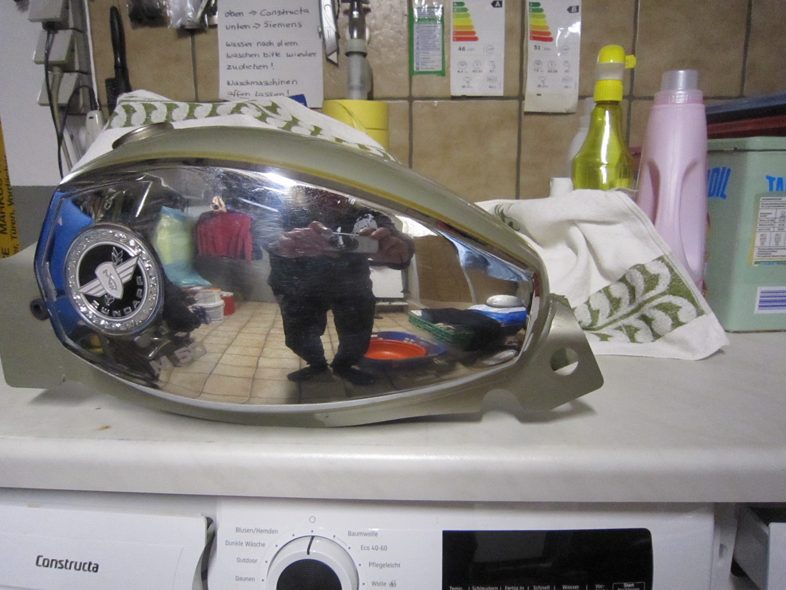

die schönheits reparatur am tank ist erledigt.
nicht ganz perfekt, aber hinten unten sieht mans nicht mehr.
keiner wird sich drunter legen und nachschauen.
da lass ich mal die kirsche im dorf....
zusammen mit ein paar anderen teilen muss nur noch
der finale, benzinfeste 2k klarlack drüber.
schönes wochenende
