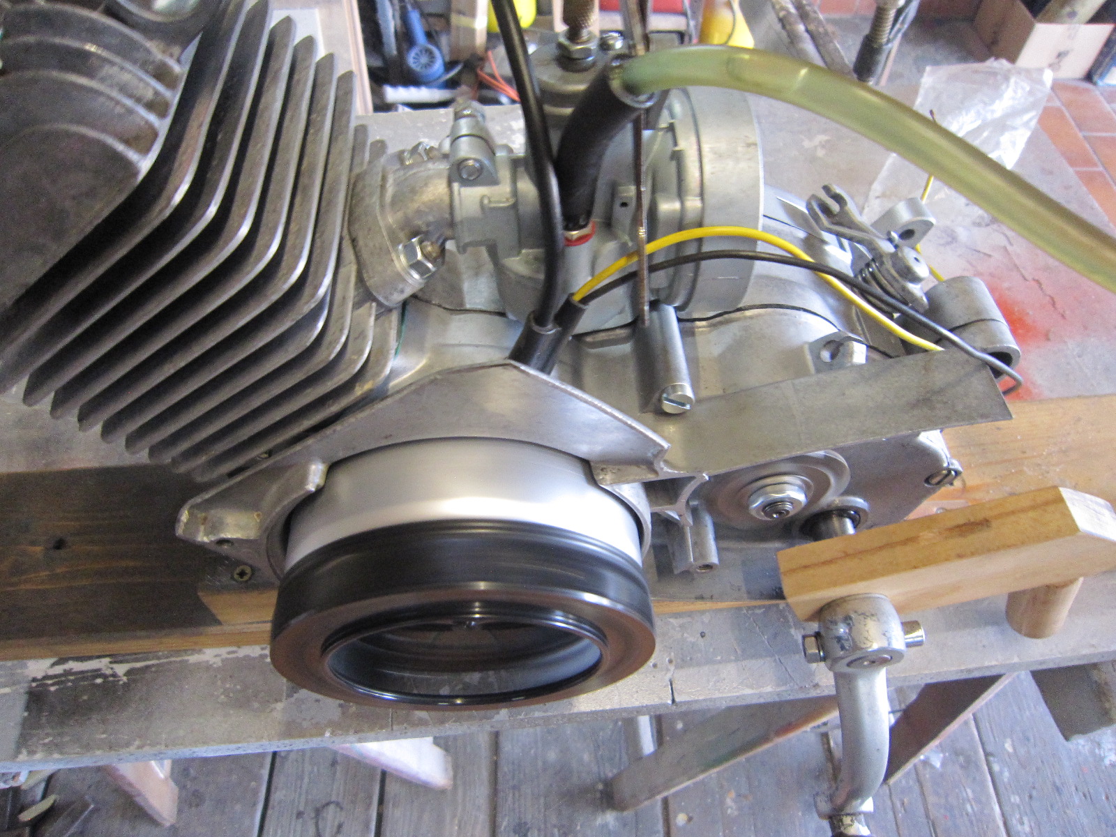

Leider darunter nicht die Schmierung des Lagers?
Oder haben die Ölkanäle zu den Lagern?
ja es gibt dort 4mm Ölkanäle die im unteren Spübereich zu den KW Lagern gehen. Ziemlich pfiffig gelöst von Zündapp.
Ich werde demnächst eine aktuelle Motorrevision eines Typ 278 Zündapp Motor mit ein paar Bildern und Hinweisen hier posten. Ich bin aber noch dabei.
Viele Grüße Christoph

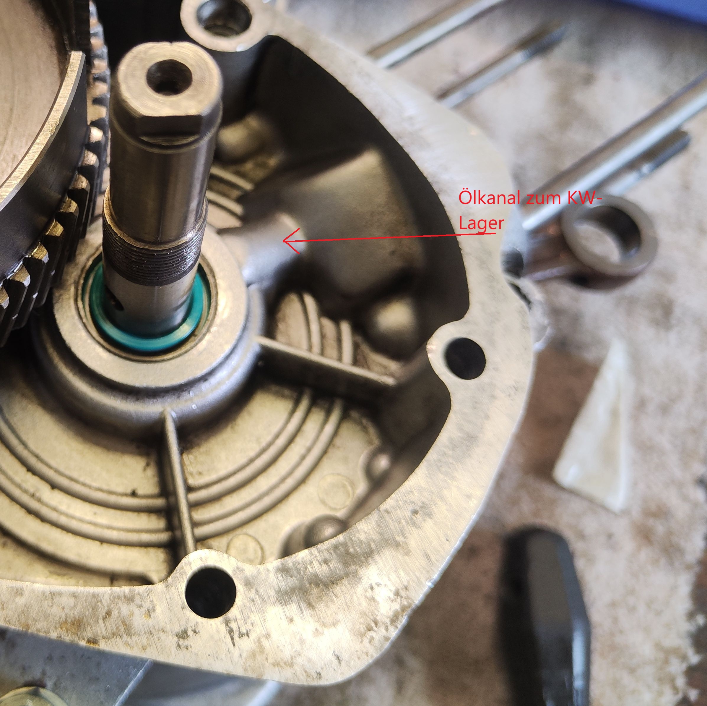

Dankeschön.
Wenn du bei Gelegenheit ein Bild einstellen könntest, wo der Kanal im Lagersitz endet wäre nett.
Ich würde etwas ähnliches gerne bei meinem Rennmotor testen.
OK, ich schau Mal nach einer leeren Gehäusehälfte und mach ein Foto.
Doch eilt. Hier habe ich mal eine Gehäusehälfte ohne KW-Lager. Da sieht man den Kanal sehr gut. Das Lager sitzt auf einem "Podest" und der Ölkanal leicht versetzt dahinter.
Außerdem muß ich mich korrigieren. Auch bei den 1Z Lagern werden 2-lippige Simmeringe verwendet. Auch wenn nicht erforderlich, so halten die dann auch ewig. Die Simmeringe sind ja fast druckfrei.
