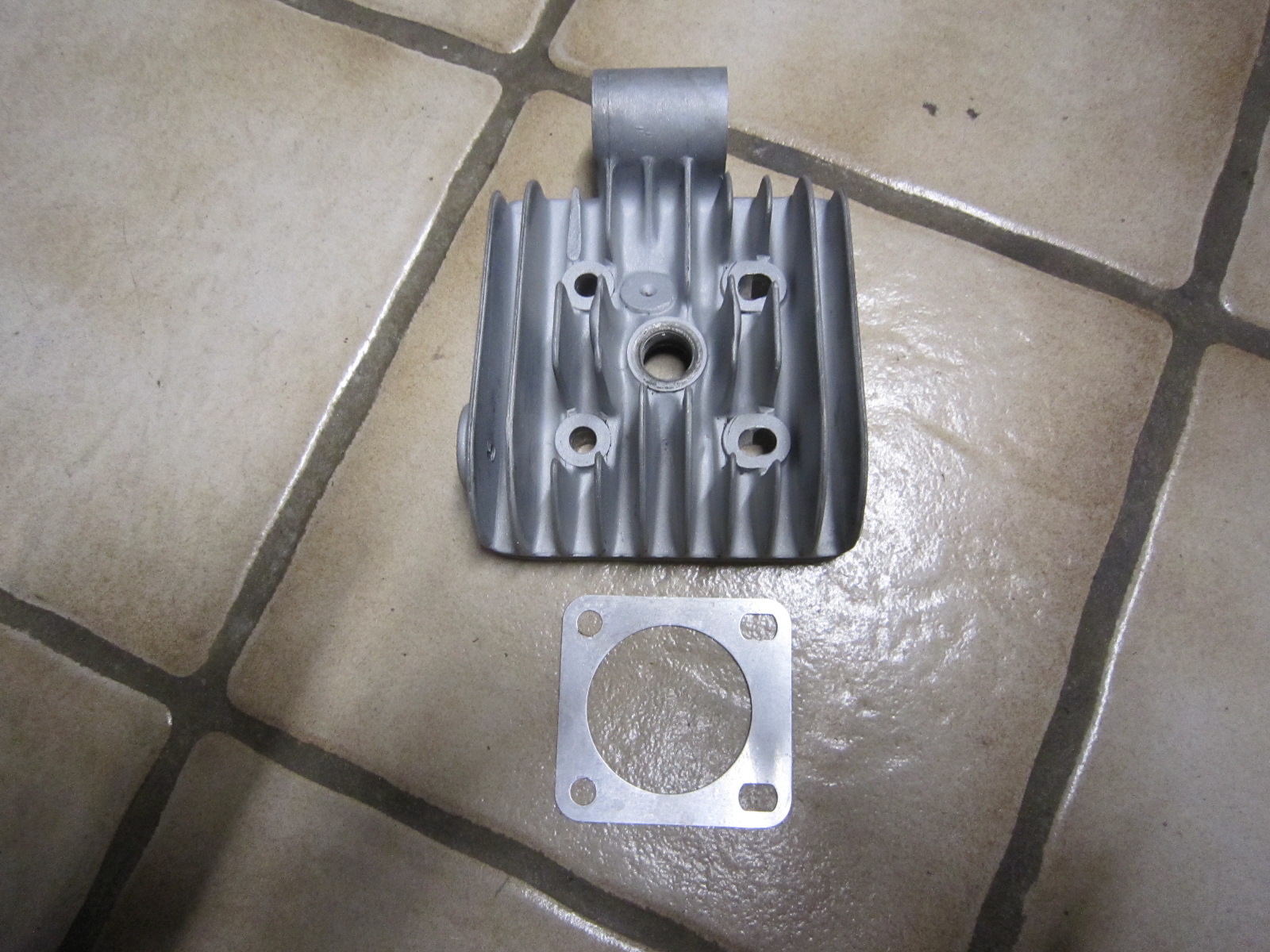

fertige ersatzteile sind bei mir das wichtigste!
heute mal einen bergi mofa zylinderkopf fertig gestellt.
verluststrahlung in der einfahrt.
10 minuten arbeit.
kosten für 2kg quarzsand und kompressor strom 68cent.
der nächste regen wird mit dem sand die fugen der verbundsteine
neu befüllen.
wers nachmachen will:
schutzbrille auf!!!
und windrichtung beachten!!!
danach die stehbolzen löcher auf der linken seite
oval gefrässt.
15 min arbeitszeit.
nun ist er für m25 und für m50 zu verwenden.

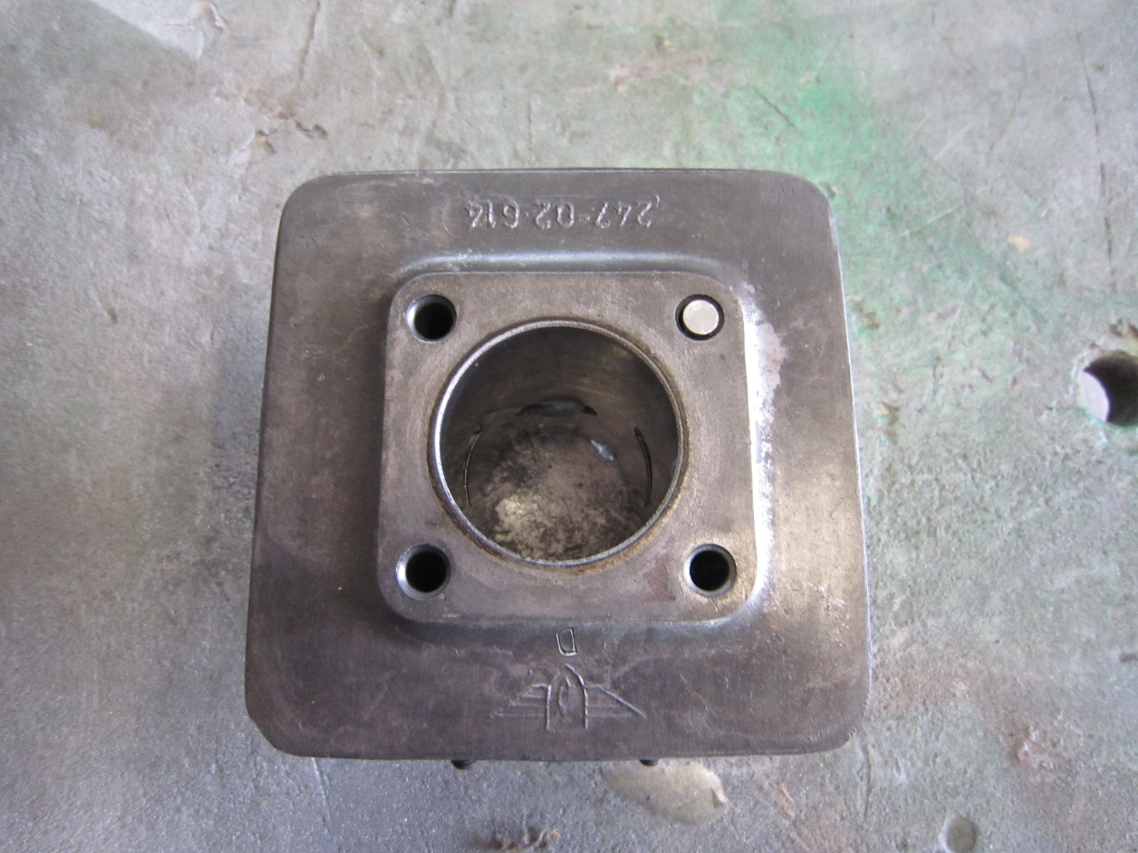

heute mal ein thema für "fortgeschrittene".
ein loch, zu 1/3 in einem loch bohren geht nicht,
oder nicht einfach, wenn nur eine säulen bohrmaschine
zur verfügung steht.
für die bergi zylinder hab ich mir schon länger eine lösung ausgedacht.
dazu werden 2 exakt 75mm alu rundstangen mit 6,5mm benötigt.
oben und unten müssen die nach dem einpressen mit den dichtflächen bündig sein.
dann an den gewünschten stellen mit 2mm bohrer ankörnern.
nun mit 3, 4, und 5mm immer etwas tiefer.
von unten und oben jeweils 40mm mit 6mm.
zum schluss noch mal durchgehend mit den geforderten 6,5mm.
bis auf 2-3 zehntel verschlag ists nun ein perfektes loch,
tut aber bei der funktion nichts zur sache.
den auslass 3,5 bis 4mm nach unten vergrössern ist nur noch spielkram.
jetzt ist es ein m50 zylinder.
warum die viele arbeit?
gute m50 zylinder mit kolben kosten selten unter 200, eher mehr.
gute m25 sätze gibts schon für 100, manchmal noch günstiger.
auch die neuen nts "tuning"sätze haben den lochabstand einer m25!
ändere ich dann auch so um, nur die auslassvergrösserung entfällt.
schönen sonntag

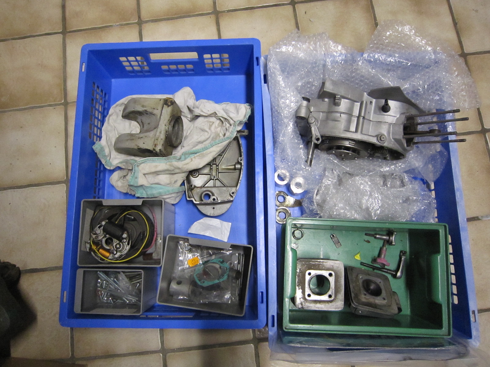

auch als rentner bleibt die zeit nicht stehen.
heute eine lieferung aus hessen.
2 kisten voll zündapp bergi motor m50 schrott?
ein motor aus der ersten serie mit kurzpleuel.
einige youtubenfilmchenbübschenlehrlinge
haben sich schon dran ausgetobt,
aber aufgegeben........
das einzig geschaffte ist das grosse grauen.
aber die perfekte reinigung aussenrum ist super!!!!
leider zylinder und kopf vergessen. :-(
eigendlich nehme ich sowas nicht an!
hab mal eine ausnahme gemacht.
der eigentümer:
kein gefuddel und gebastel mehr.
ich will, das" dieser motor" wieder läuft.
mach, was du tun musst, das budget ist unbegrenzt.
ich:
ok!
wildes zerrupfen haben ja schon die vorgänger gemacht!!!!
da muss ich meine ruhe behalten.
daher, entgegen meiner üblichen liste,
erst mal den originalen vergaser zerlegt.
ich lass den mal über nacht im reinigungsbad.
der gesamtzustand inkl. kemmbereich am stutzen ist gut.
dichtungen und ein paar kleinteile müssen dann noch neu rein.
das wars für gestern, bzw. heute, um 1:15 uhr muss mal feierabend sein!
