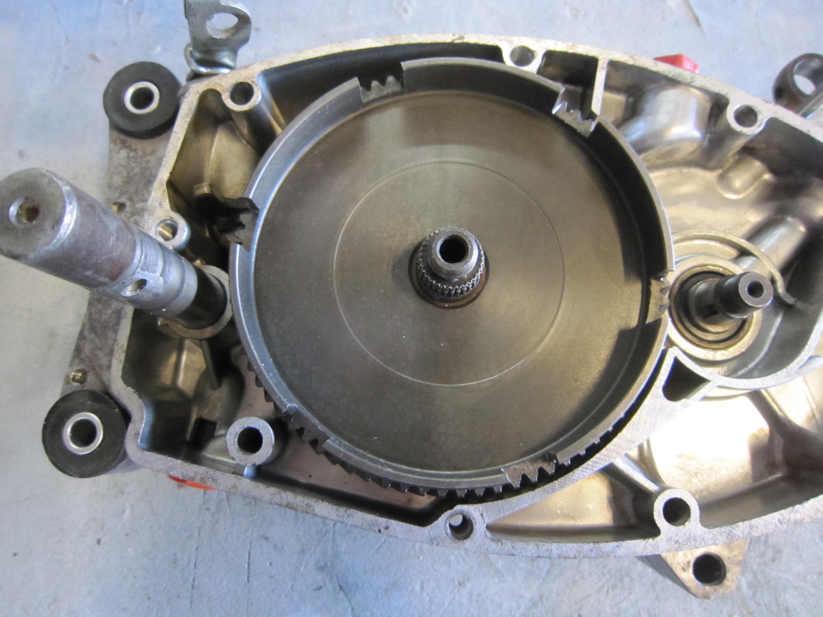

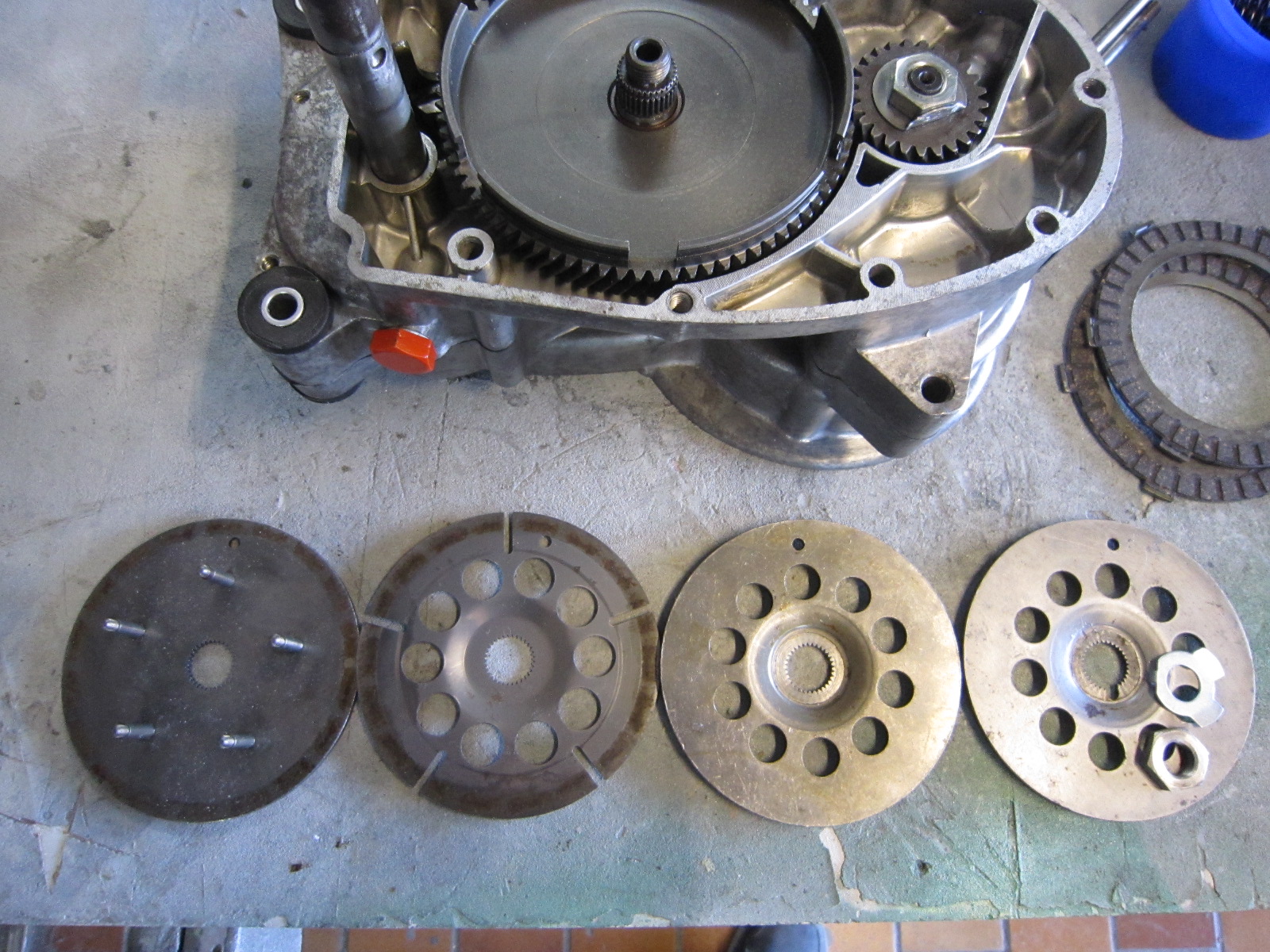

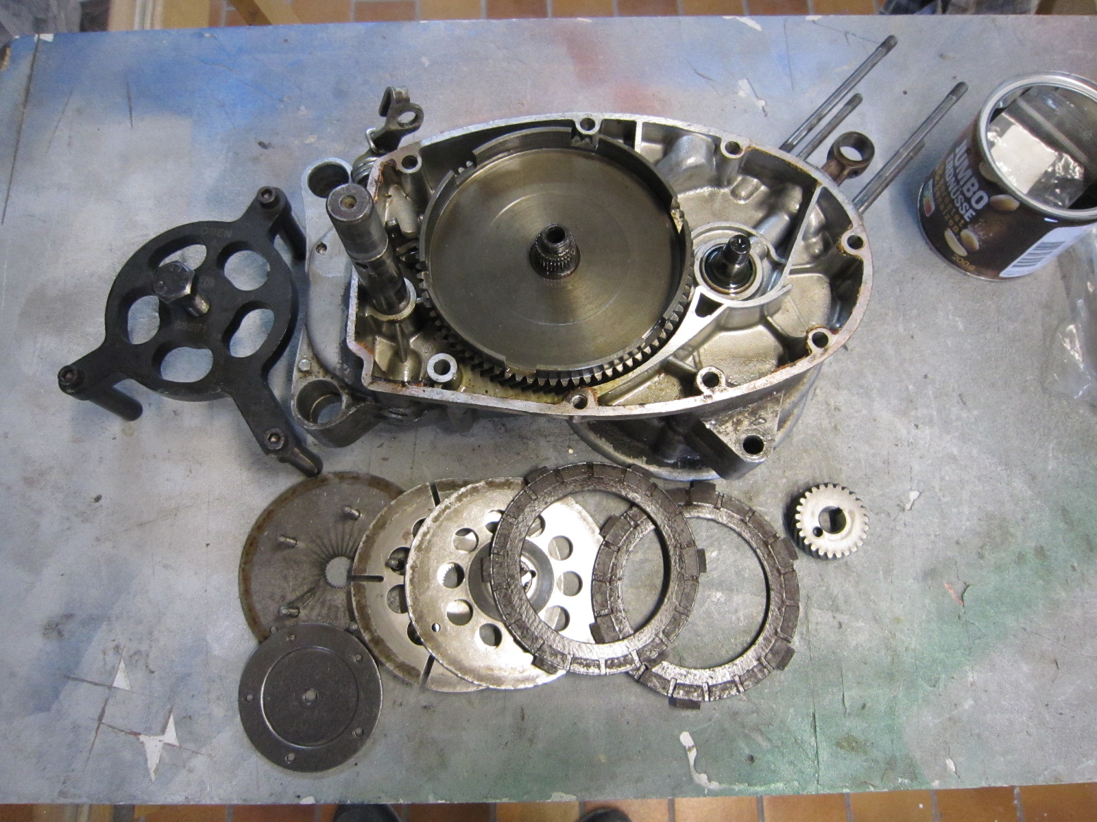

heute mal die kupplung und rechte seite.
langweilige arbeit und der aufbau ist für jeden selbserklärend.
wichtig ist nur, das die drei teile mit dem loch
exakt loch auf loch gestapelt wird.
dieser motor von 73 hat eine deckscheibe ohne sicherungsblech
für die grosse mutter.
mag ich nicht!!!
hab eine andere aus dem lager eingebaut,
nun bin ich damit zufrieden.
druckplilz unterlegen und der rest ist dann auch nur noch spielkram.
morgen gehts bei der zündung weiter.

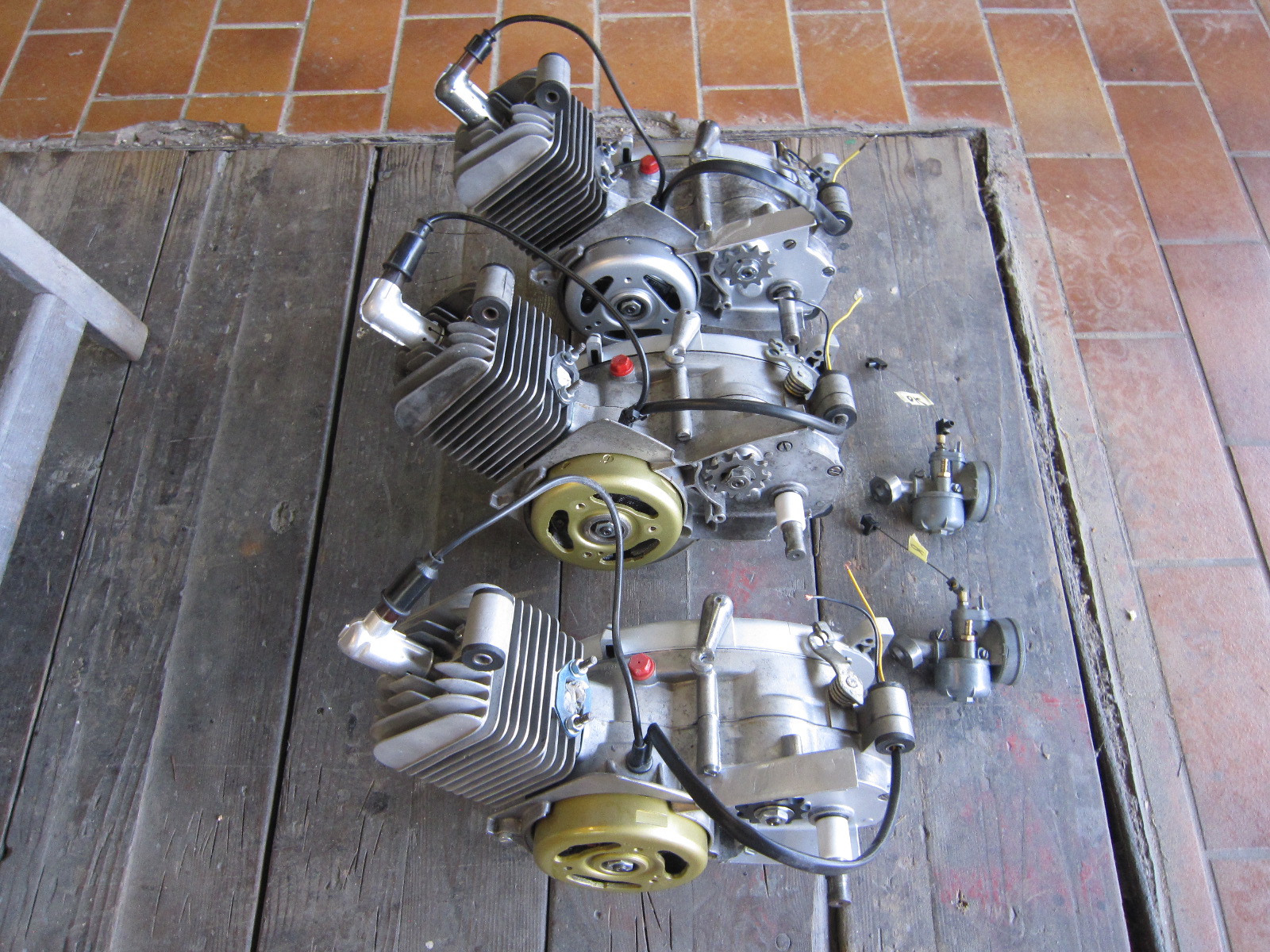

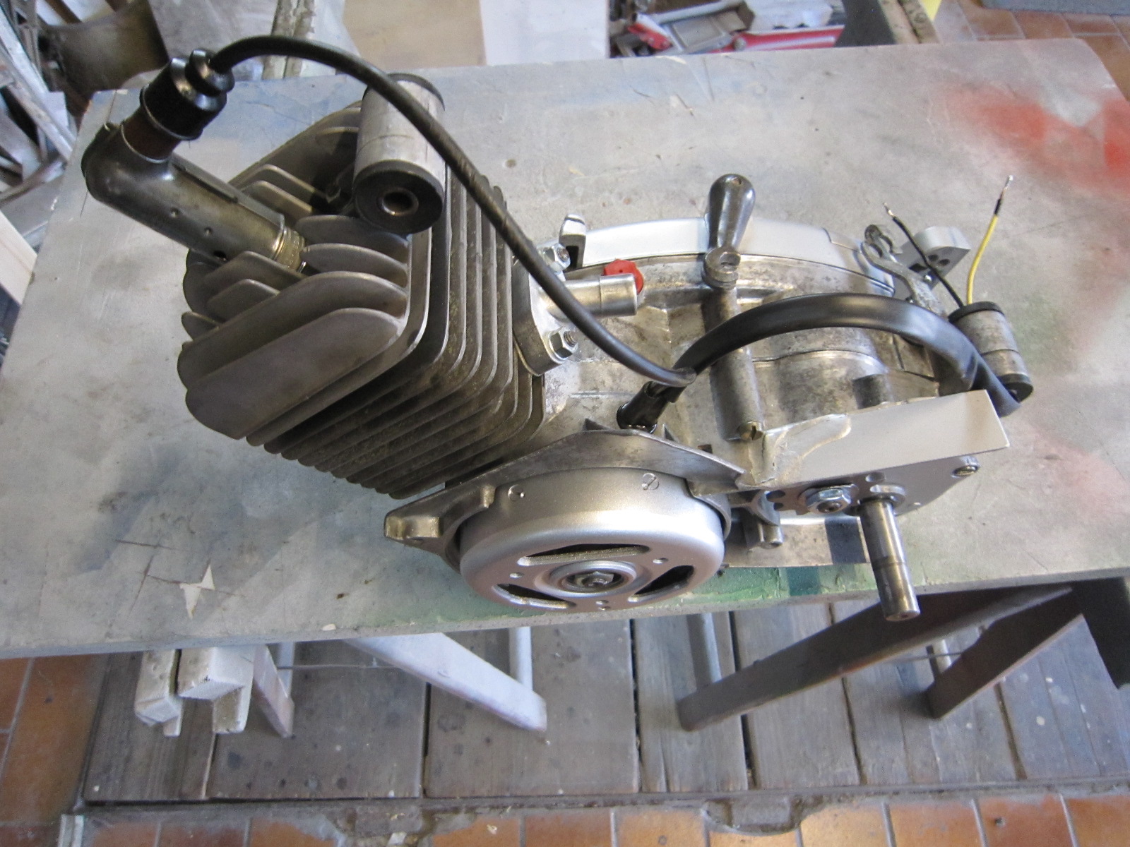

langer test nachmittag.
wie erwartet auch beim letzten motor alles im grünen bereich.
dreht auch schon ohne luffi ohne ende,
kuppelt, schaltet und das lichtlein brennt.
dann noch zwei weitere, überholte motörchen zur sicherheit.
der erste am 3er foto ist ein m50 "spezial",
der kommt zu den anderen ins wohnzimmer!
einer von den beiden anderen m25 muss gehen.
somit wären zwei motore finanziert.
gleichzeitig noch jedes mal 2 überholte bing 1/9/54 getestet.
auch da alles perfekt.
nach 3 stunden endlich das wohlverdiente feierabend erzquell.......

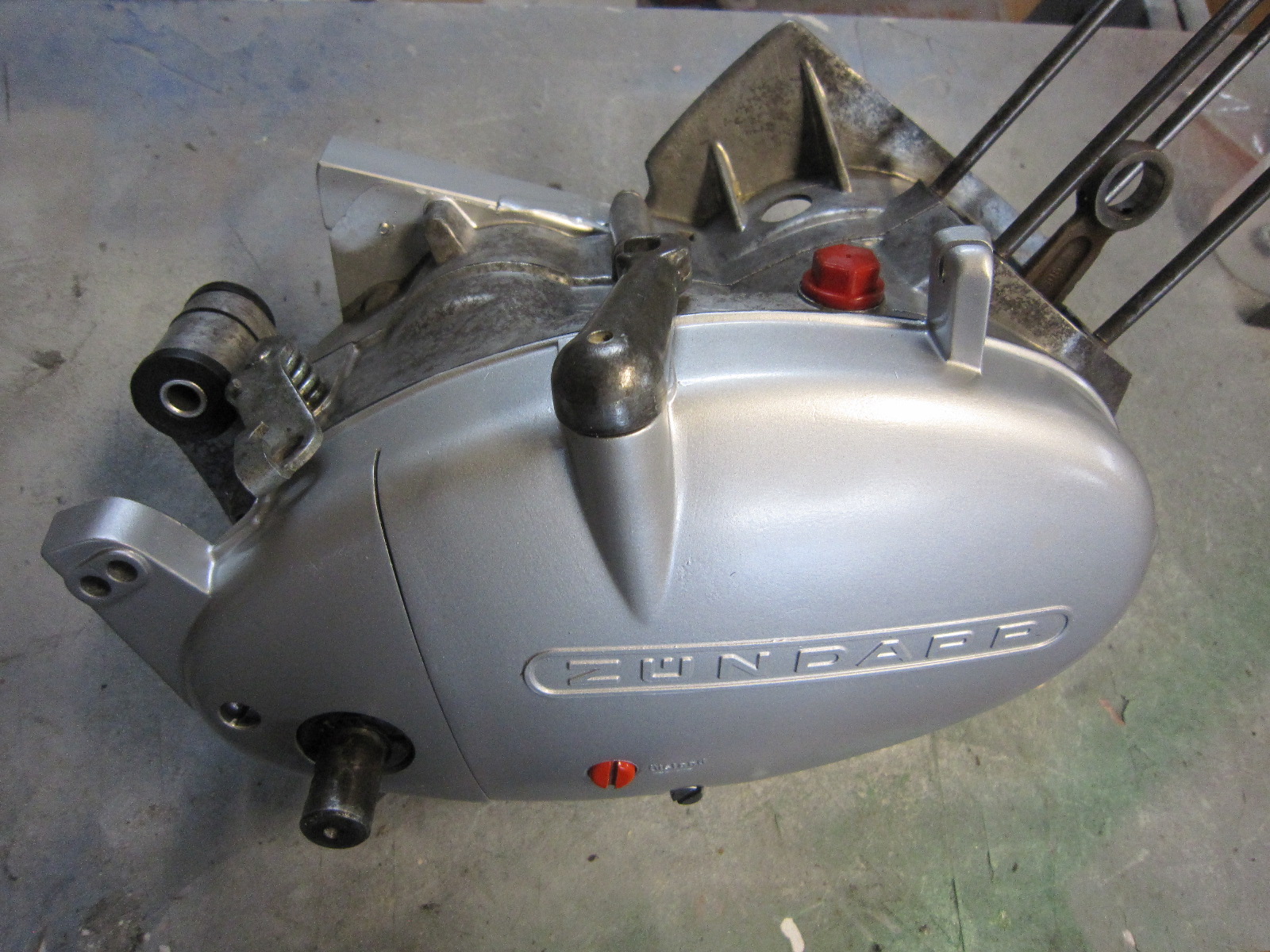

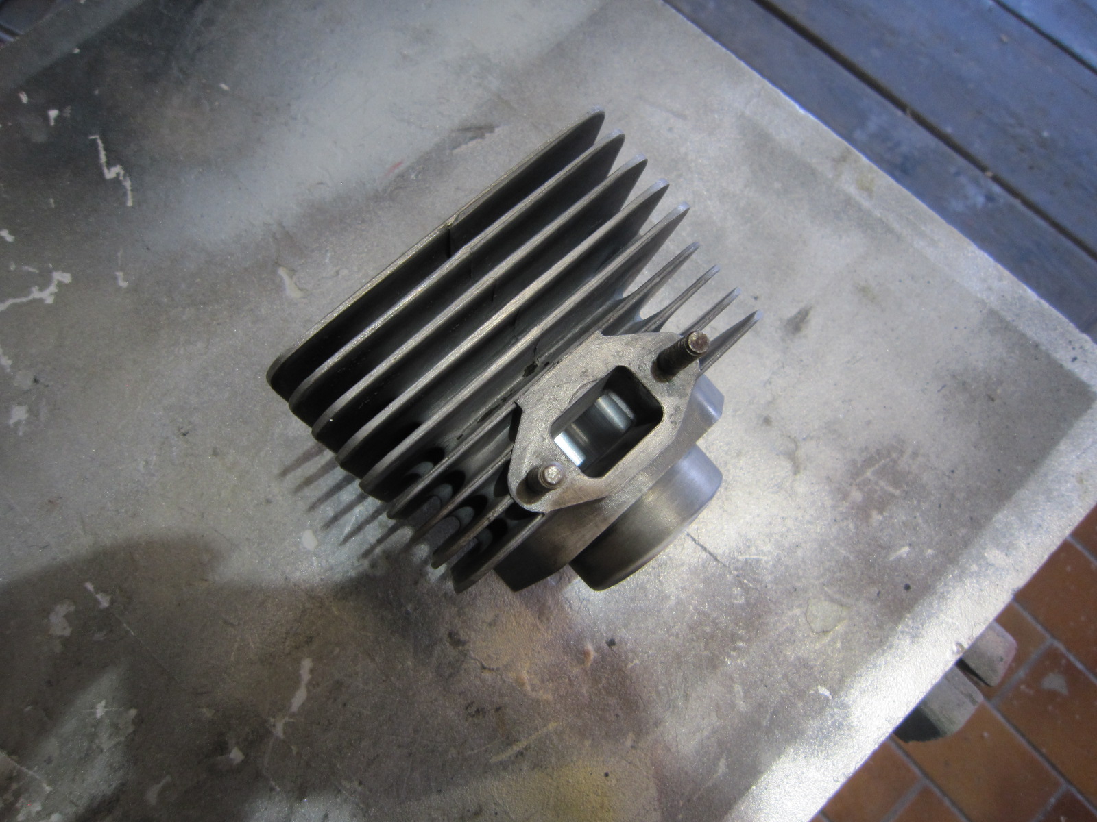

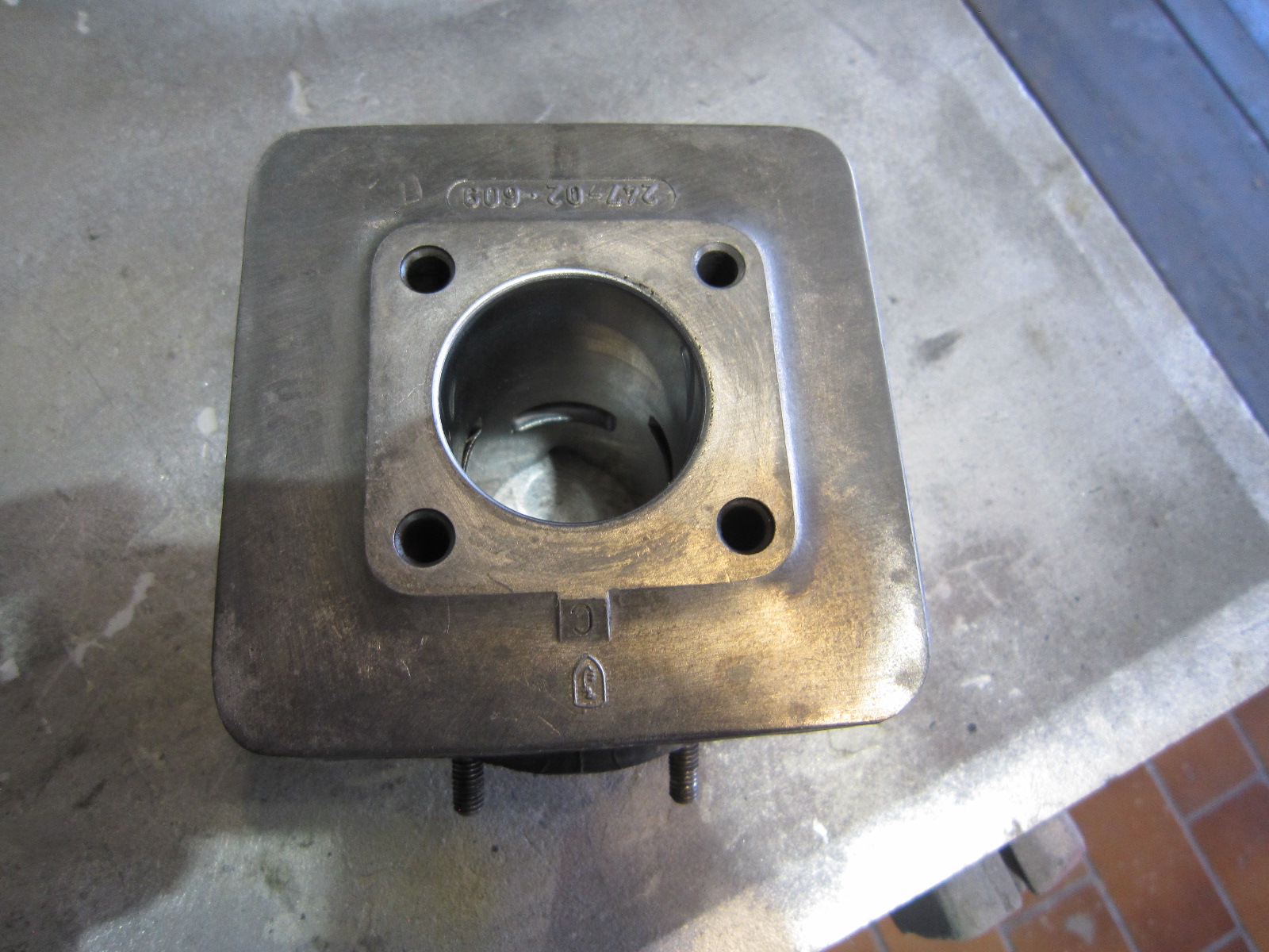

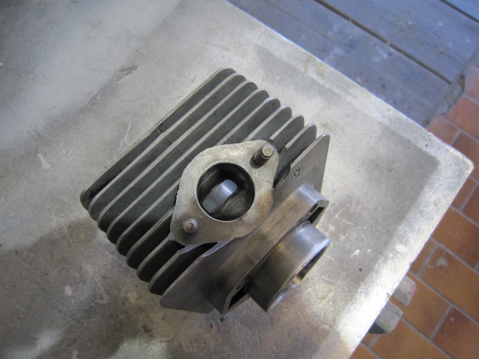

heute erst mal lager auffüllung.
mofa zylinder auf moped leistung geändert!
die anti tuning massnahme von zündapp umgangen.......
hiermit kann nun jeder selbst entscheiden,
obs ein mofa bleibt, oder zum moped wird.
die unterschiede m25 zu m50 ab werk, von vorne bis hinten:
krümmer 24mm zu 26mm aussen.
zylinder auslass klein zu gross.
stehbolzen abstand 42-44 zu 42-42mm.
also die linke gehäusehälfte unterschiedlich.
kleine ass dichtung zu grosser.
kleiner 9mm ass zu grossem 16er.
kleiner 9mm vergaser zu grossem 16er.
luffi kasten m25 zu luffi kasten m50.
kettenrad 41z zu 32z.
das wars auch schon!

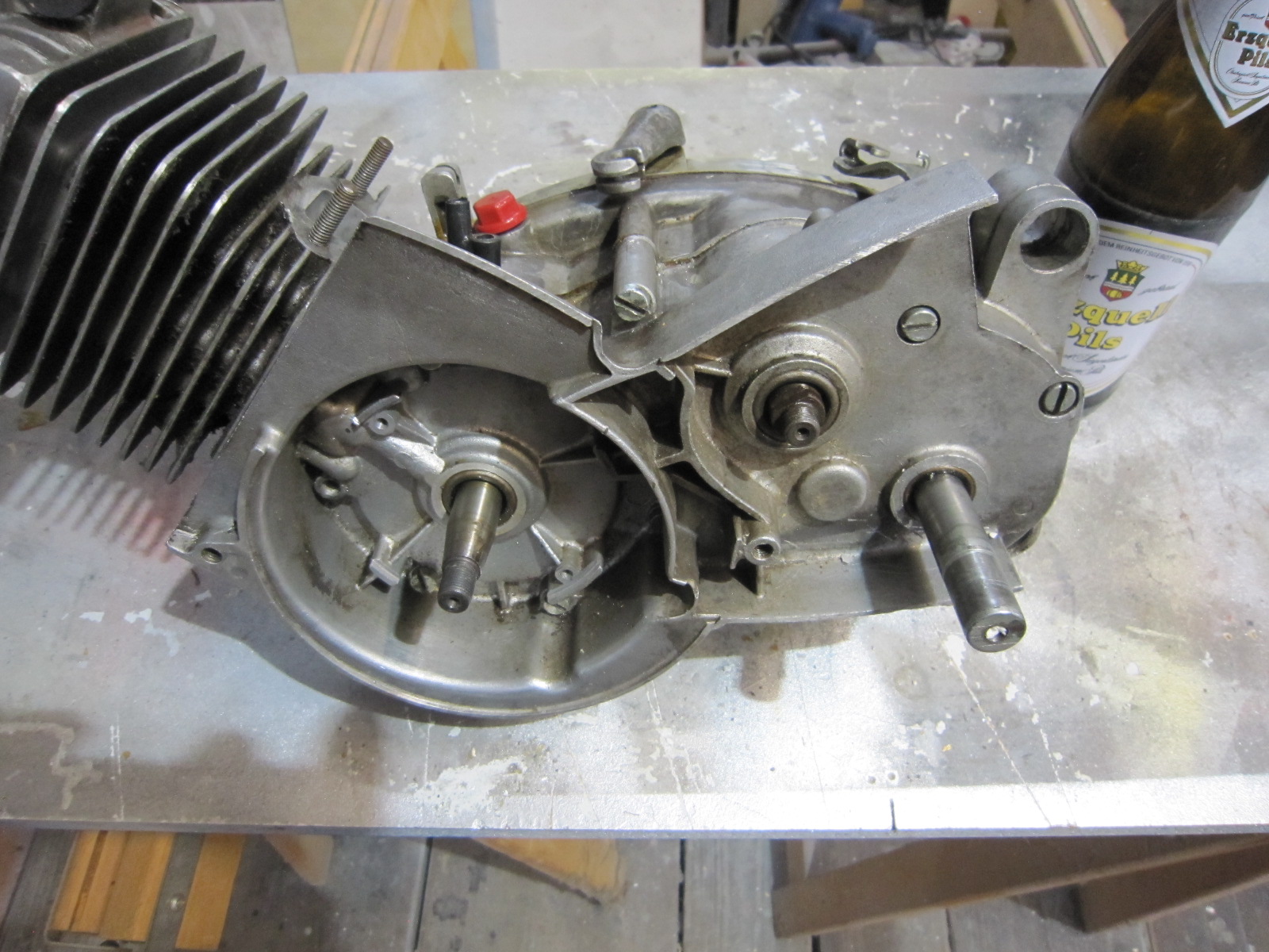

der nächste bergi motor ist angekommen.
die traurige geschichte dazu vorab:
der besitzer am ende mit den nerven.
hat den motor komplett im winter an einen
spezialisten zur kompletten überholung gegeben.
mit dem auftrag, alles neu, lager simmeringe und dichtungen.
hauptsächlich den ölverlust an der tretwelle beseitigen.
350e bezahlt und wieder eingebaut.
erste fahrt vor 2 wochen:
ölverlust genauso wie vorher.
dafür hat es nun aus dem auspuff gefurzt.
(ohne polradkeil das polrad so "in etwa" montiert.)
nach ein paar km "das grosse aus" mit fahren.
(kolben falschrum montiert. kolbenringteile durch
den auslass in den auspuff gewandert.)
mal sehen, wie das dann alles an kolben und zylinder aussieht?
wie ihr alle am foto sehen könnt,
sind die simmeringe noch die originalen von 1976.
trotz allem war es ein spezialist!!!
nicht für motoren, sondern ein profi fürs betrügen........
traurig, sehr traurig

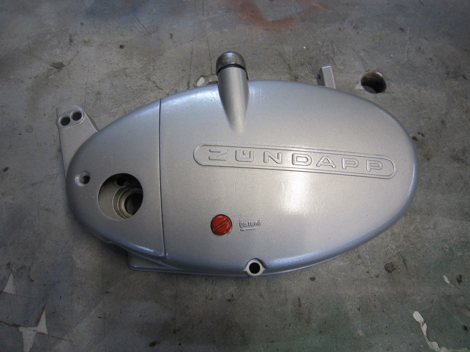

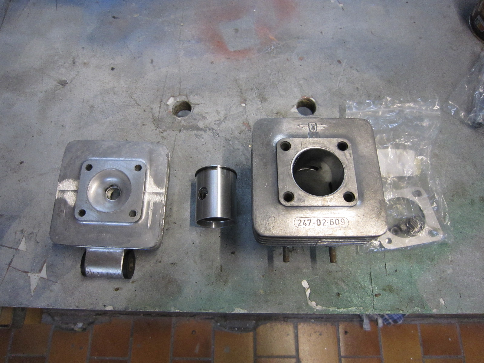

kurz vorab:
der nichtskönnende "spezialist" ist aus der gegend saal an der saale.
mehr werde ich aus rechtlichen gründen dazu nicht kundtun.
momentan gehts mir gesundheitlich nicht so gut.
daher immer nur mal ein stündchen motor.
vieles ist schon vorbereitet.
passender, neuer kolben war noch auf lager.
zylinder und kopf noch einwandfrei
und bestmöglicht gereinigt.
kupplungsdeckel schönheitskur erledigt.
auf der kupplungseite alles im grünen bereich.
werde die alten reibscheiben wieder einbauen.
damals neu 3mm, nun 2,9 und 2,85mm.
auf alle fälle besser als der 2,9mm nachbaumurks mit alukern.
zusammen mit der abnutzung an der kupplungszunge
kann ich nun die gesamtfahrleistung auf 12- 15000km einschätzen.
wissenschaftlich ist das natürlich nicht belegt!!!
sind nur erfahrungswerte aus jahrzehntelanger praxis....
