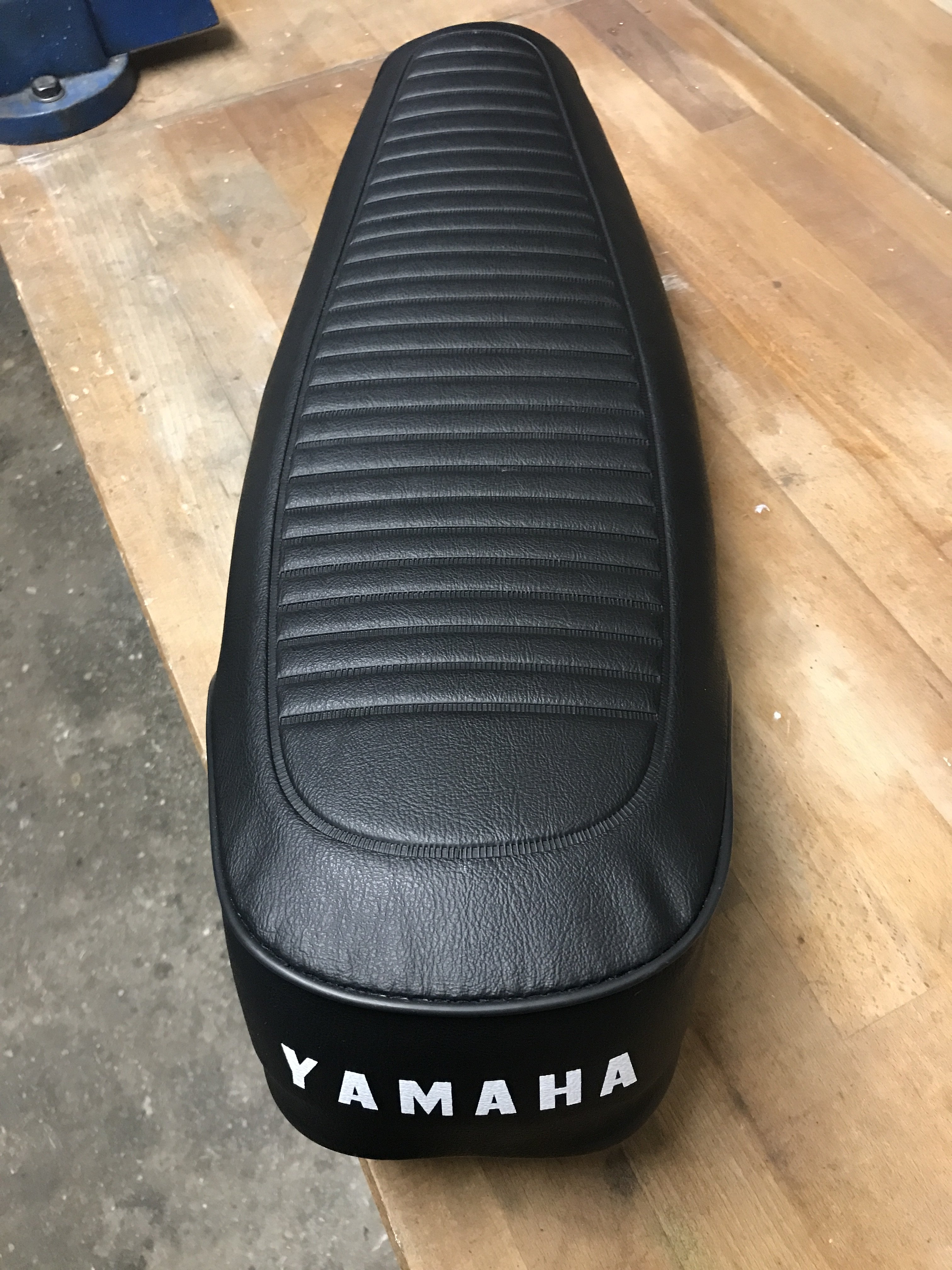

Als erstes habe ich mir bei oldschool covers in England für 60 englische Pfund inkl. Versand eine neue Sitzdecke besorgt. Die bei unseren holländischen Freunden für 16 Euro zu erwerbende hat keinen eingezogenen Keder.
Diese hier hat einen Keder mit dem die Befestigung an den Biegelaschen der Sitzbank spielend einfach ist.
Sehr sehr ordentliche Qualität für einen allerdings stolzen Preis.

Der Soziushalteriemen ist natürlich auch dabei gewesen. So sieht es jetzt am Bike aus:
Die kleinen Falten sind vom Versand, die drücken sich aber noch raus.

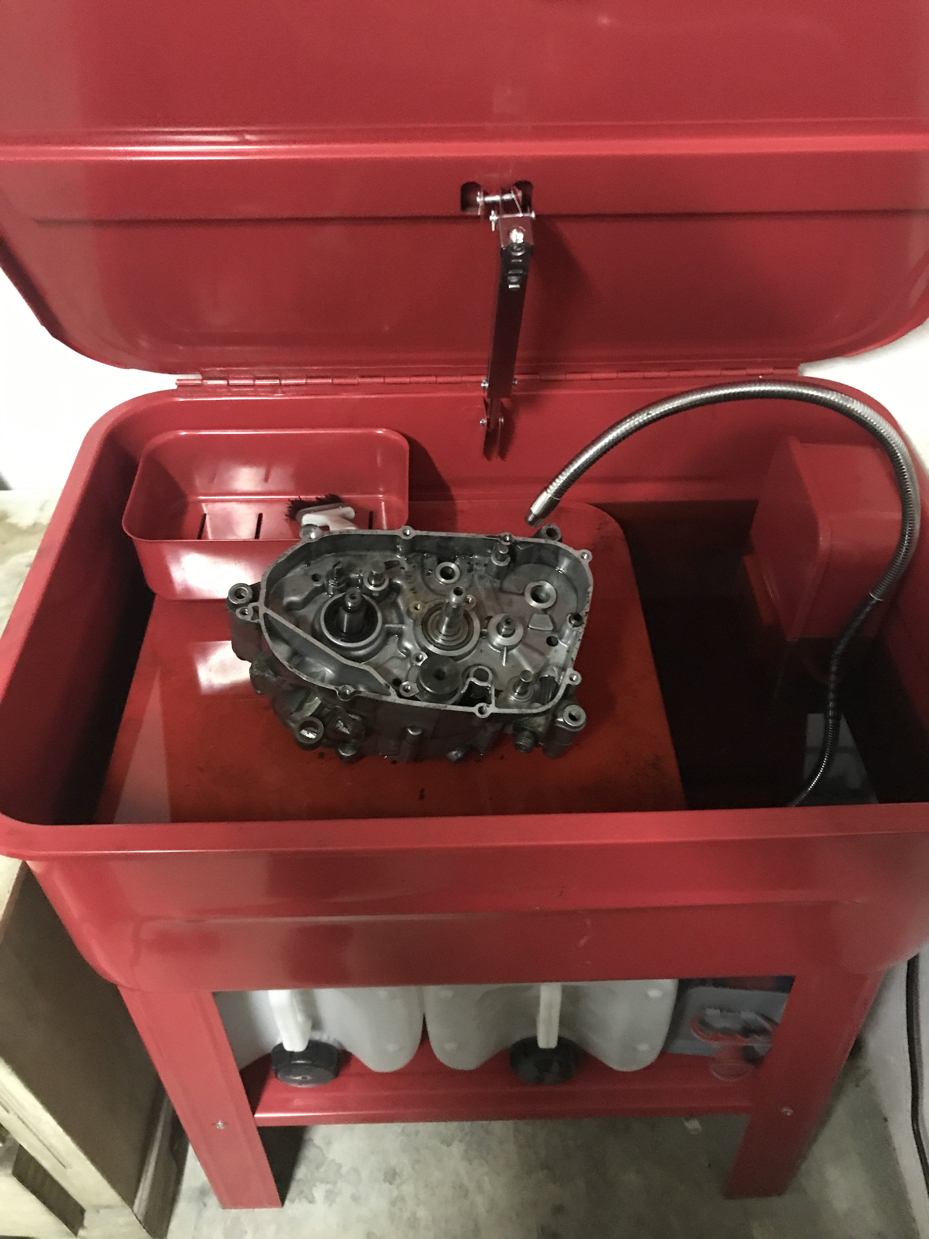

Jetzt habe ich mir doch erstmal den Motor geschnappt:

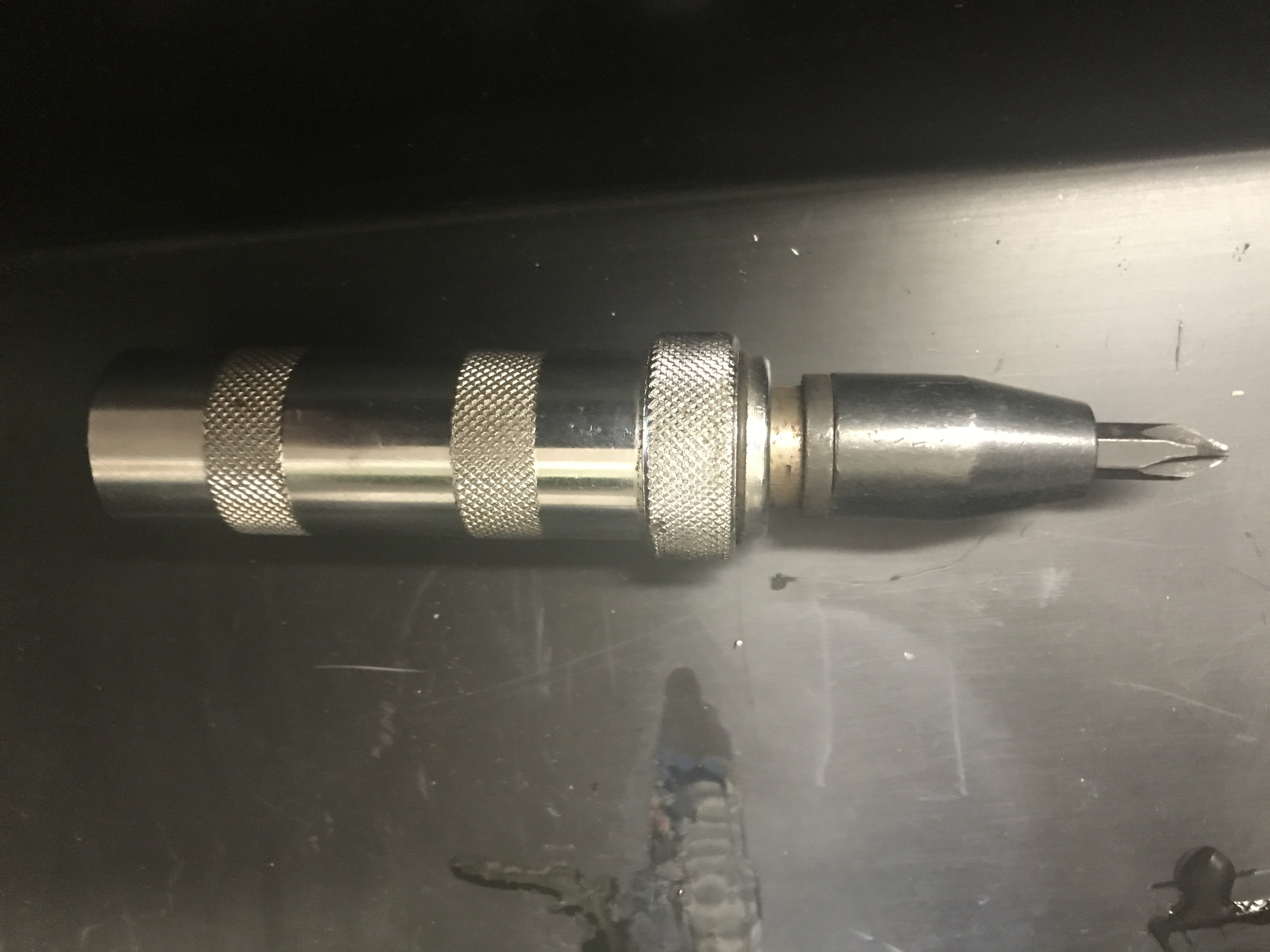

Die Schrauben hängen extrem fest und sind zudem noch richtig schön weich. Das geht selbst mit dem schönen JIS Schraubendrehersatz nicht auf. Also auf Handschlagschrauber umstellen:
ok, schon besser:
Hmm, die an der plödesten Stelle (die Schraube über dem Getriebölablass) sitzt ist schon so verwürgt das der Handschlagschrauber auch versagt.. Aber erstmal auf der anderen Seite weiter oder besser mal in das Reperaturhandbuch geschaut.. War so voller Tatendrang das ich erstmal alle verfügbaren Schrauben abgehämmert habe...

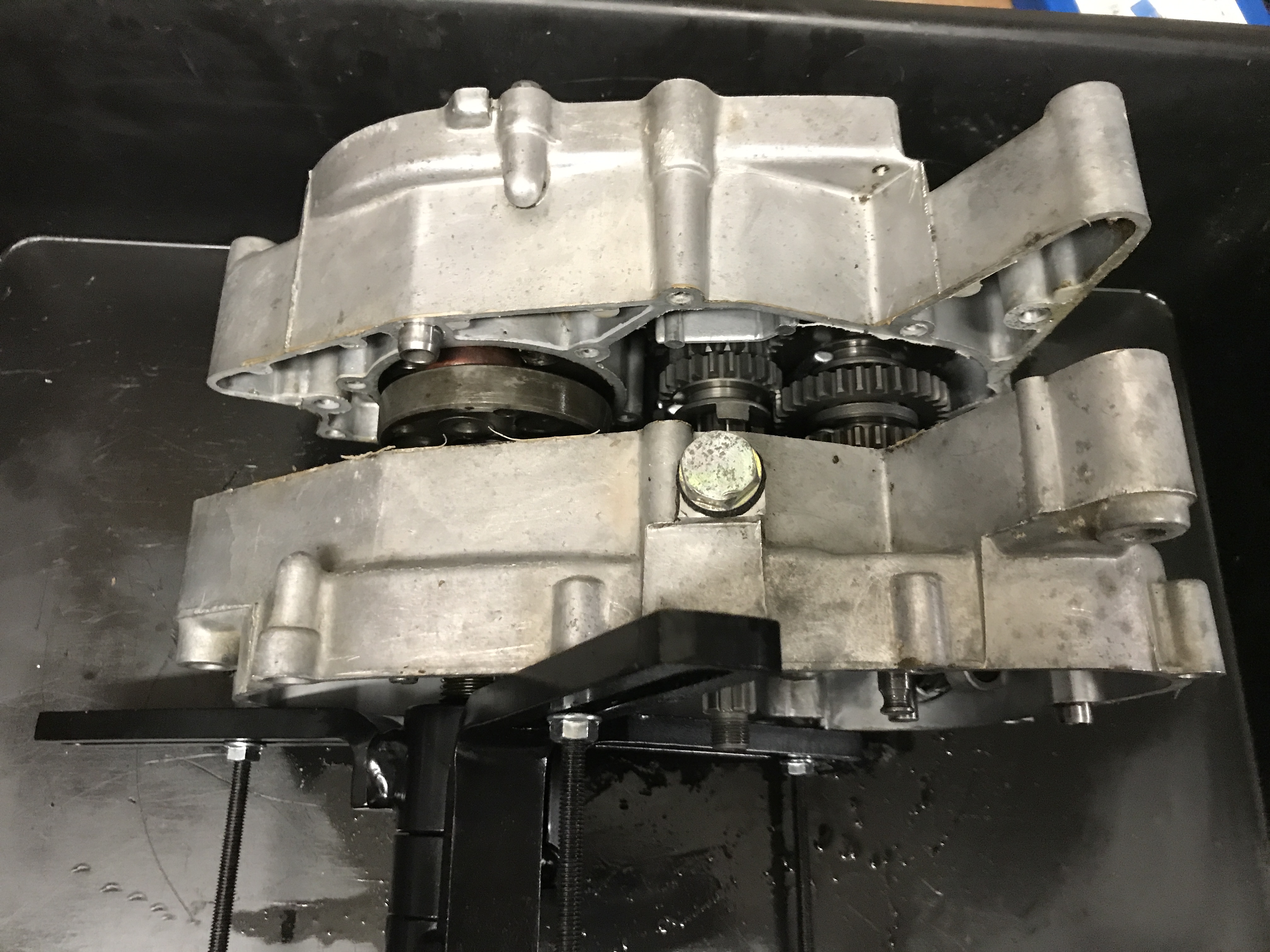

Heute ging es den letzten Schrauben an den nicht vorhandenen Kragen die vor der erfolgreichen Gehäusetrennung liegen:
Wenn es nicht mehr weitergeht und auch erhitzen und der Handschlagschrauber nicht mehr weiterhelfen...kleine Eddingstriche um zu sehen ob sich die Schraube dreht..
Spezialwerkzeug mal wieder
yesss.. und lose
Ab in den Teilewascher:

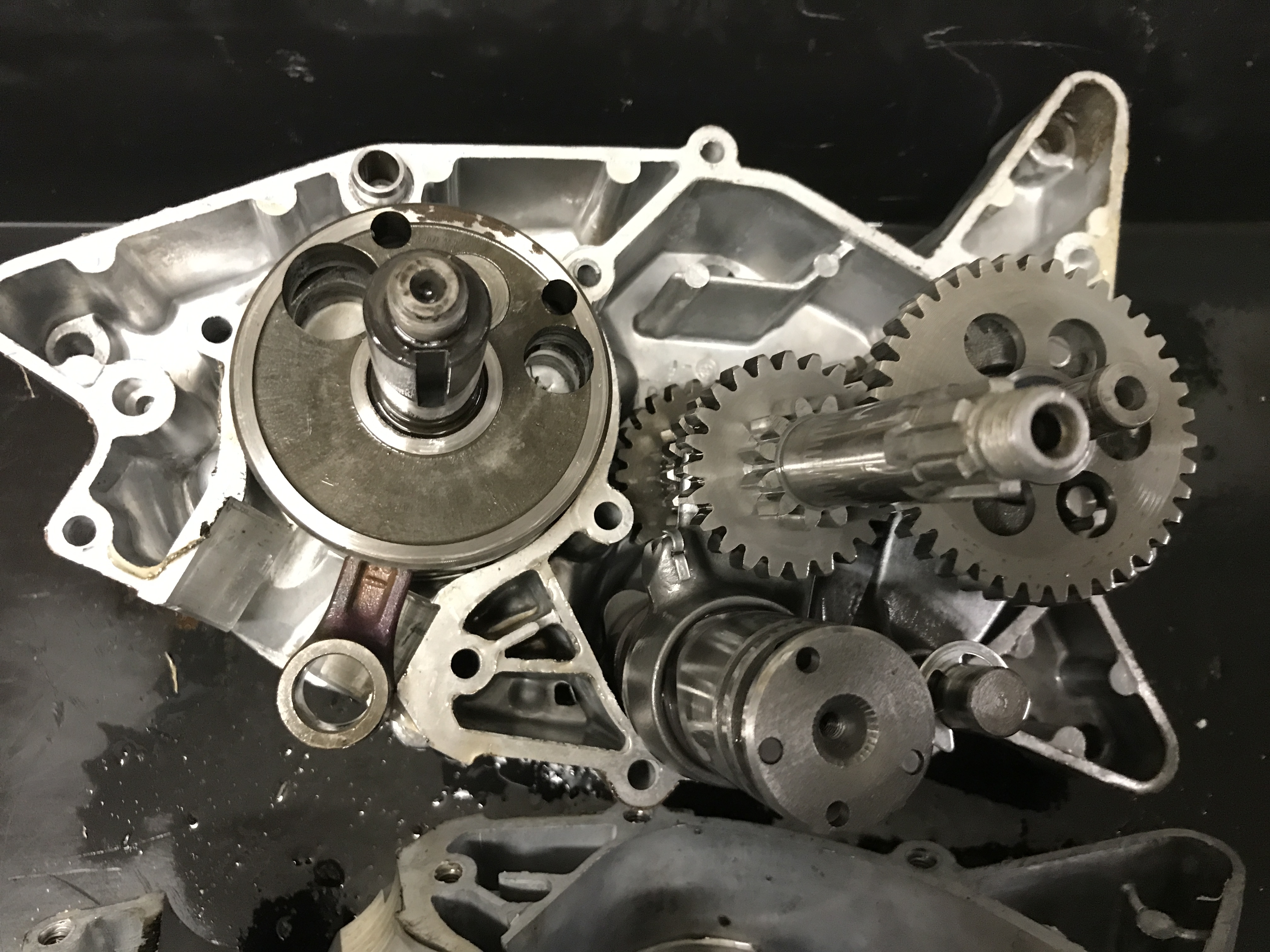

Sesam öffne dich:
Erster Eindruck der Kurbelwelle: zuviel Spiel. Kommt wahrscheinlich neu.

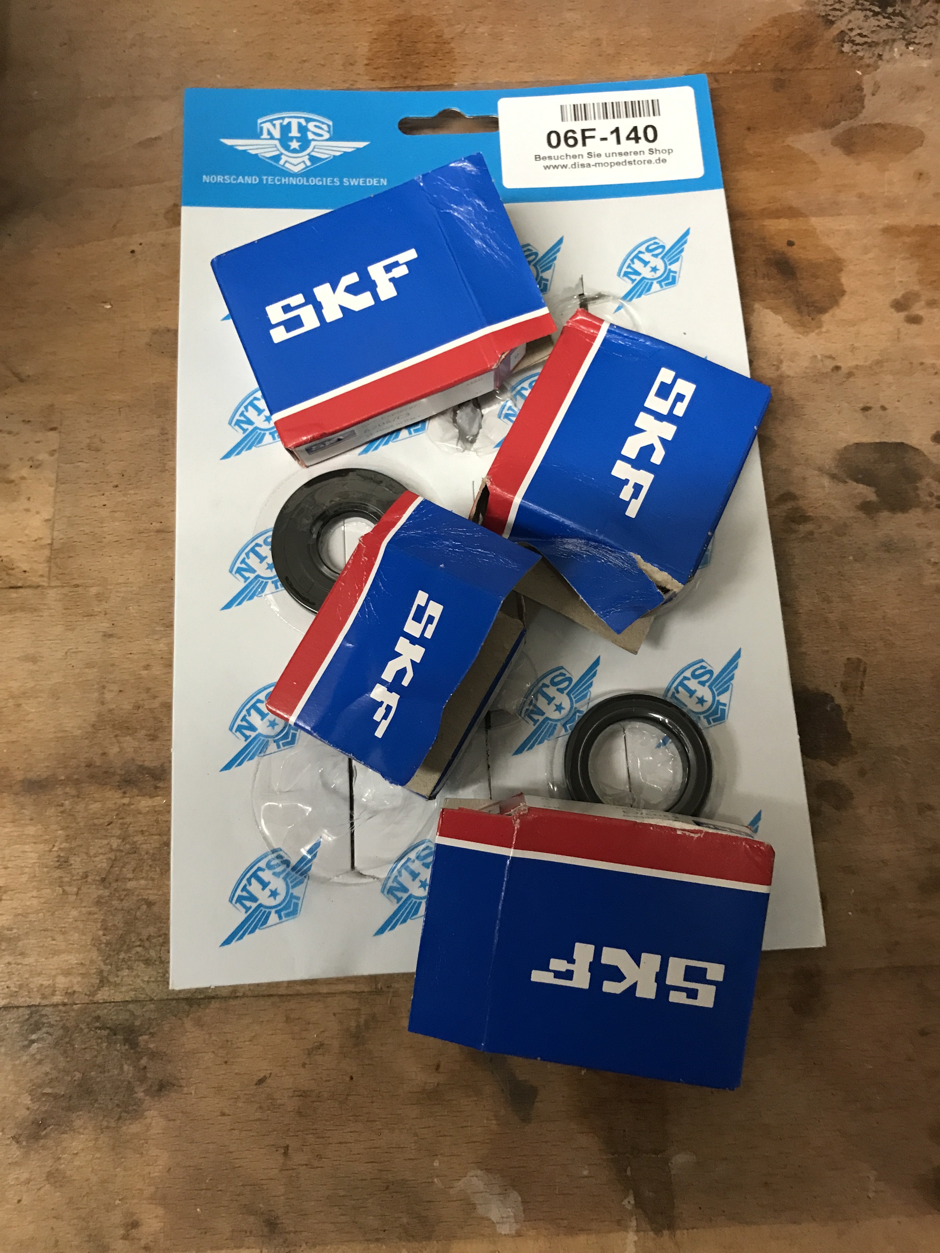

Jetzt warte ich auf die neuen Lager und Wellendichtringe. Danach folgt der Zusammenbau.

Heute habe ich die Tiefkühltruhe meiner Frau zweckentfremdet und meine Lager darin runtergekühlt. Dann per Heissluftfön die Lagersitze im Gehäuse schööön lange heiss gefönt und dann die Lager sanft reingehämmert. Ausserdem die Wellendichtringe aus einer schönen Noname Packung eingebaut. Hier muss man aufpassen das man sie nicht zu tief setzt, da es in den meisten Fällen keinen Anschlag/Endsitz gibt...

Bild von der Lager und Wellendichtringschlacht:
