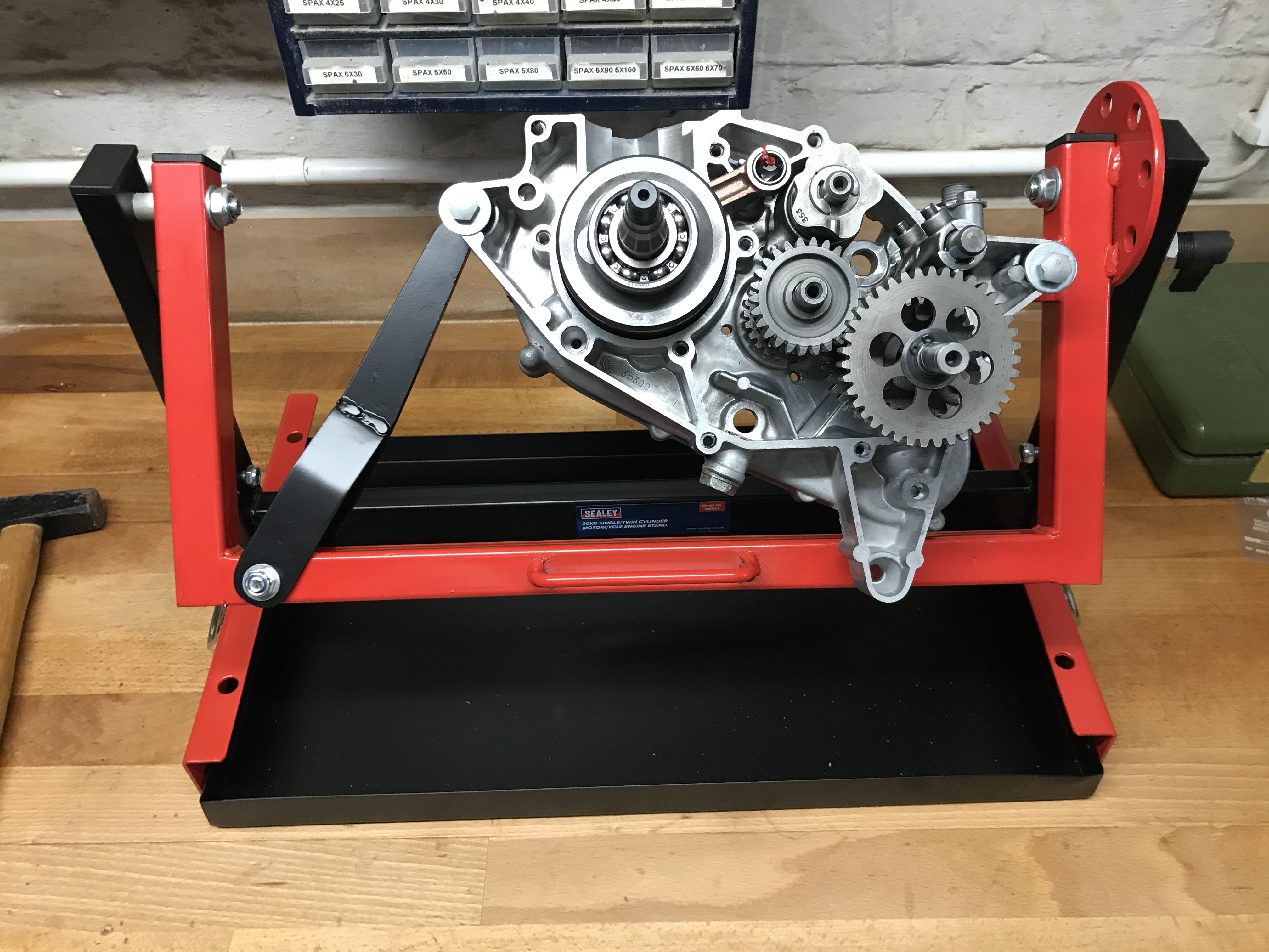

Heute frisch eingetroffen:
Sealey MES001 Ständer:

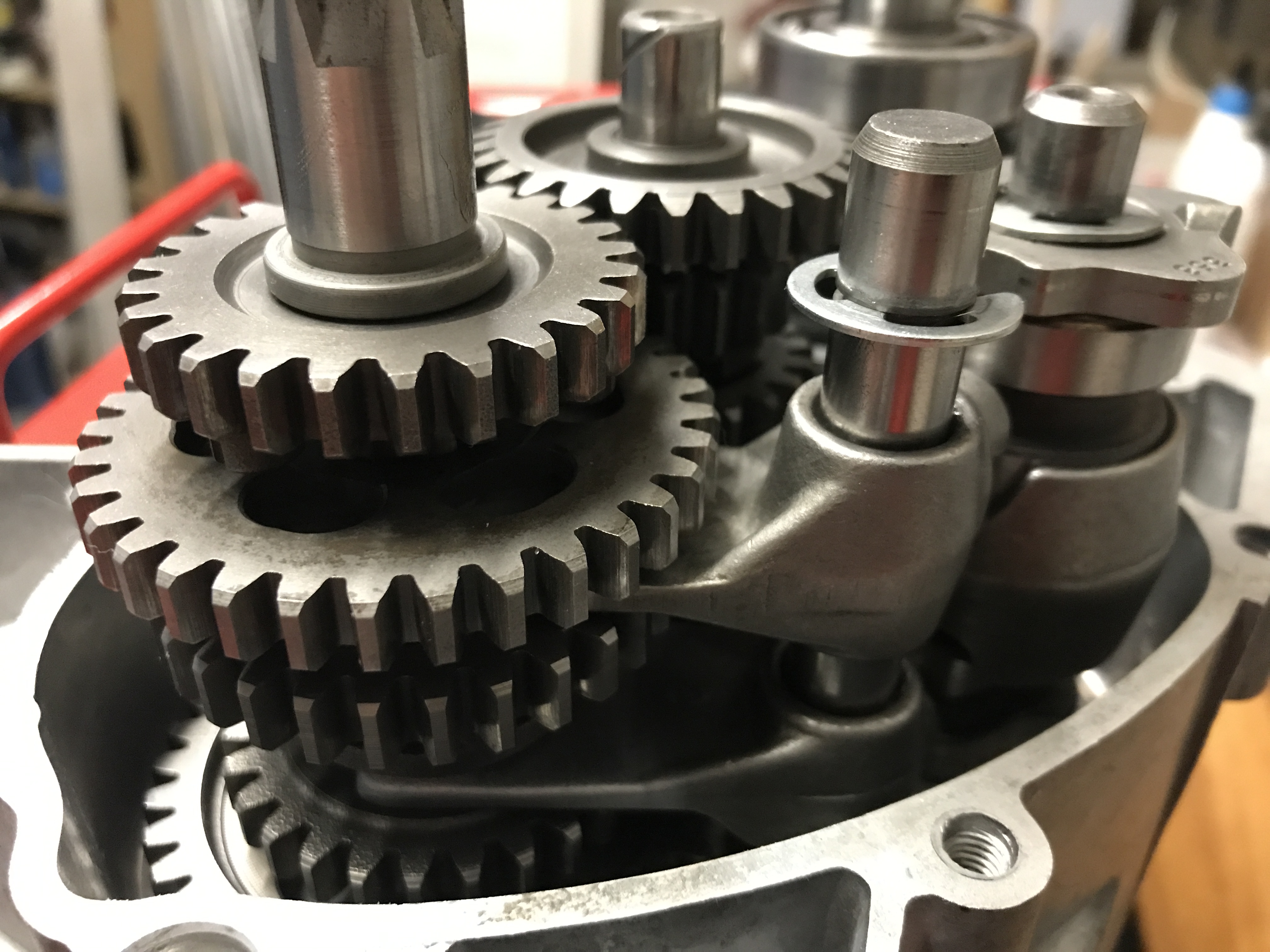

Ich verzweifele allerdings an der richtigen Getriebausrichtung. Laut Yamaha Anleitung ist das Getriebe in Neutralstellung einzubauen.
In dieser Stellung drehen beide Achsen nur frei. Ist das die richtige Position zum Einbau?
Grüße Werner

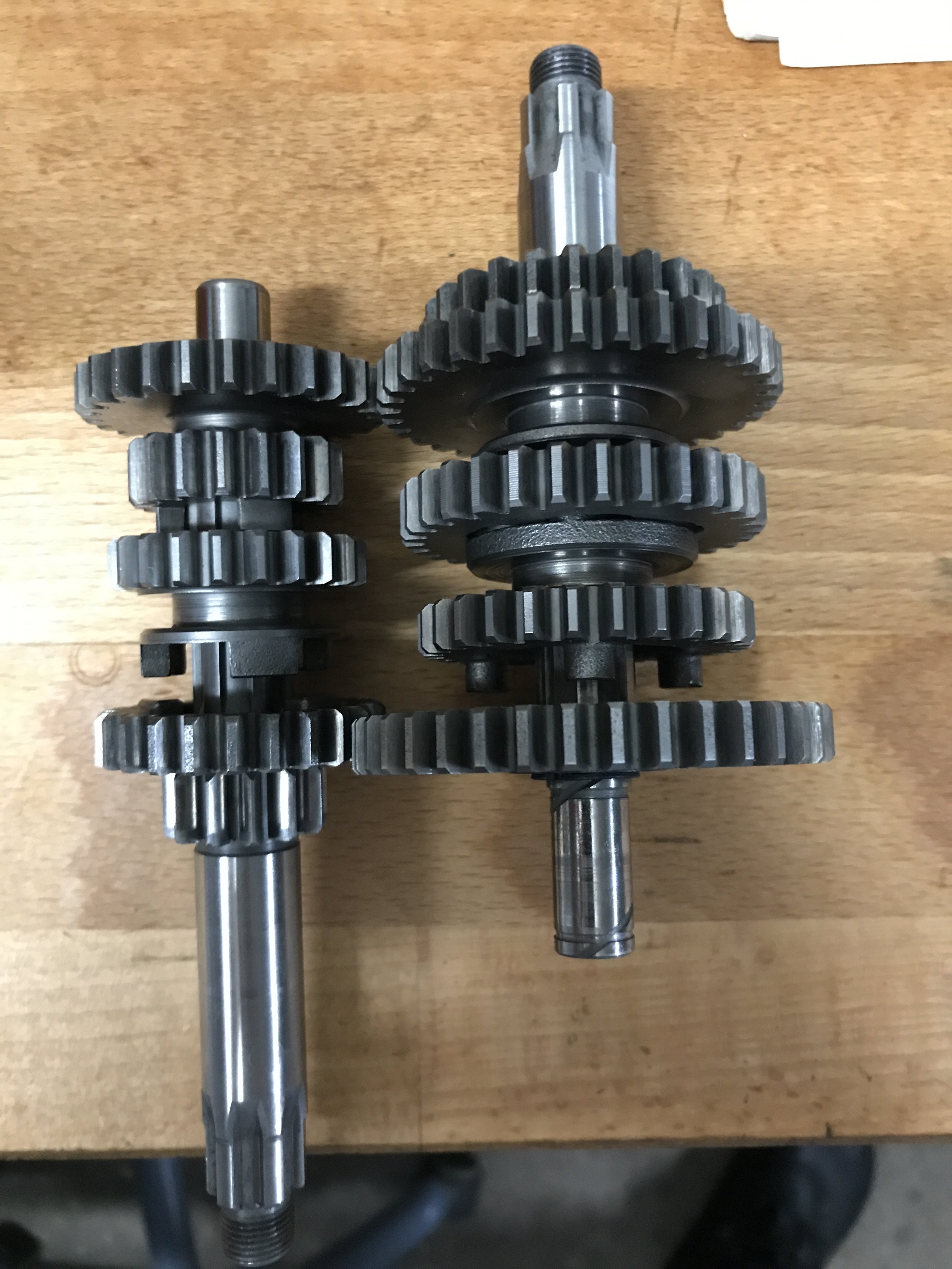

So das Puzzle ist gelöst. Ich habe zwei Fehler gemacht: Einsetzen in die falsche Gehäusehälfte und kein Bierchen getrunken.
Nur bei beiden erfüllten Voraussetzungen funktioniert es:
So müssen die beiden Achsen verbunden werden:
Dann die Achse mit den beiden Schaltgabeln mit der Fase nach oben und die Achse mit der einen Schaltgabel und der Schalttrommel dazwischensetzen und rein in die Gehäusehälfte:
Möge das anderen RD50 Motorenüberholern wertvolle Zeit und graue Haare sparen...

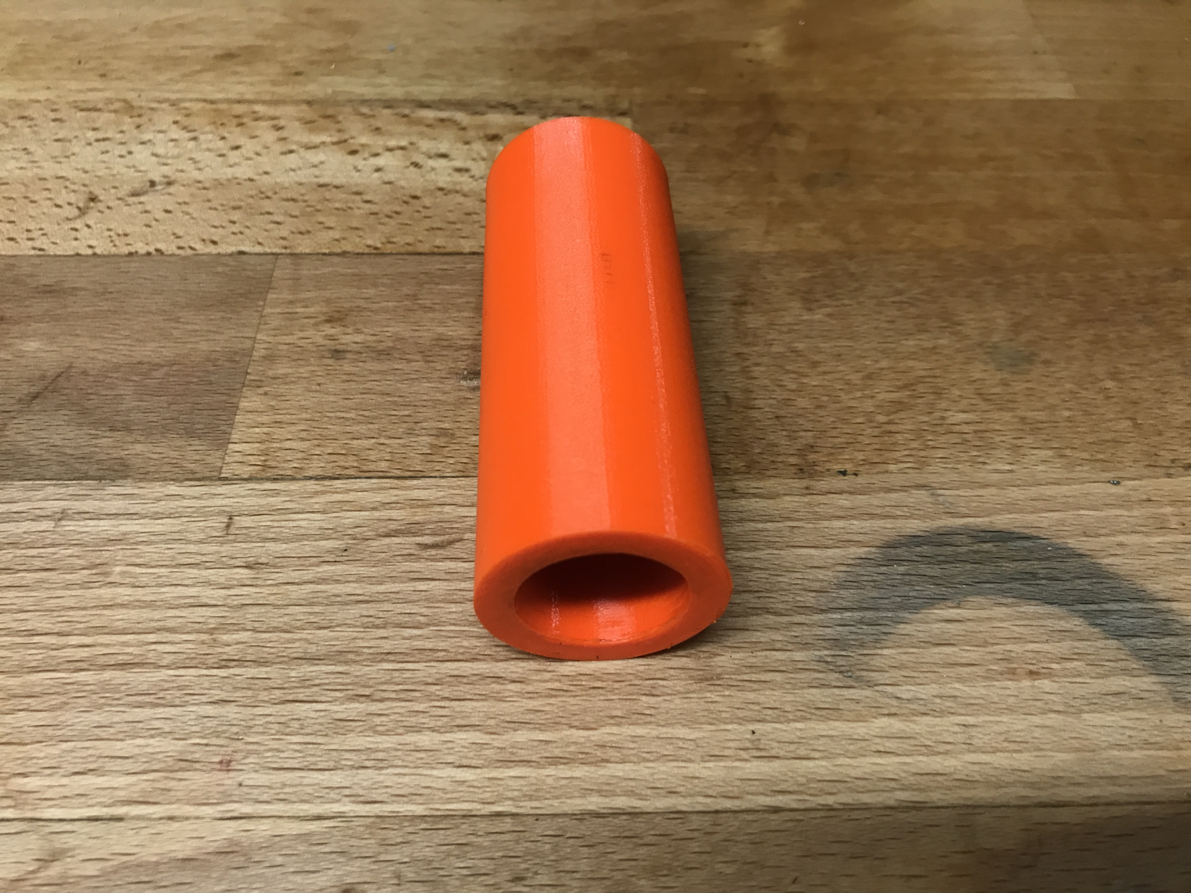

Problem der klemmenden Kurbelwelle wurde gelöst. Es war tatsächlich der Wellendichtring.
Also bei montierter Welle den Welli mit diesem Tool gelöst:
Dann den 3D-Drucker angeworfen und einen speziell abgestimmten Einschlagtreiber designed:
Fertig und läßt sich wieder von Hand drehen.
